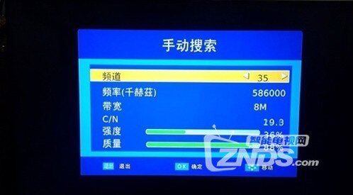

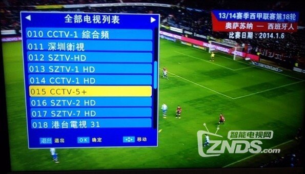

  从2014年起上新的电视都具备DTMB功能,说的通俗一点就是新上市的电视都支持通过天线来免费接收电视塔发出电视台的数字信号,从小编身边说起吧,小编地处深圳,能够接收到深圳本地电视台和毗邻香港电视台(就是TVB翡翠台洛,是不是很羡慕嫉妒恨呀!)总共40+套,而且大多数是高清台,基于这么好的资源我们肯定不能放过!今天小编就给大家整理了一套简易的DIY地面高清(DTMB)天线制作方法,成本低廉,效果显著,大家不妨试试!

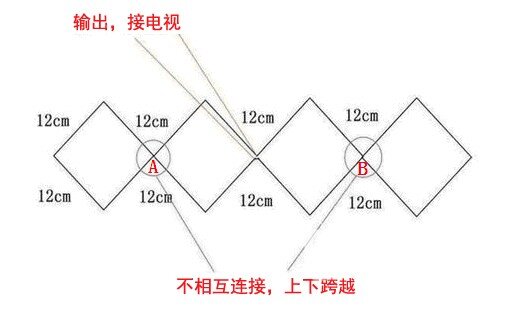

  第一步,首先将2米长的2.5-4mm的单心铜芯电线剥去塑料皮,裸露的铜芯电线有助于提高电视信号接收性能。

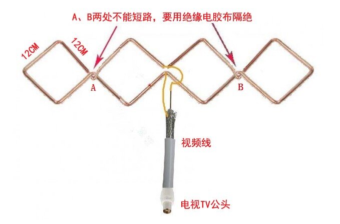

  第二步,将剥皮铜芯电线按照图一折形,注意A、B两点不能短接,通过绝缘电胶布隔绝,实际效果如图二所示。
图一:菱形天线图纸
图二:菱形天线实际效果
  第三步,将视频线一头接到菱形天线上,接法如图二所示,另一头接电视TV公头,插入电视的天线接口(电视天线接口为TV母头)。
  第四步,打开电视的DTV或者DTMB功能,进行调台(可以自动也可以手动调台),如果信号不好可以适当调节菱形天线的摆放位置。
