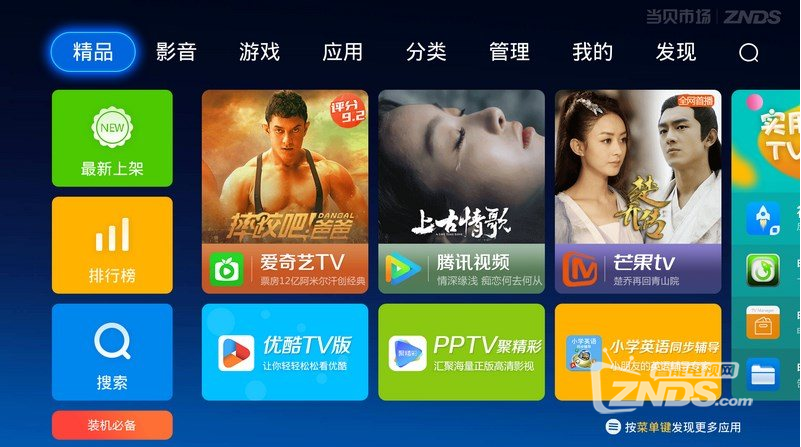

如果不满足于内置的资源,还可以下载当贝市场安装各种直播、点播软件及电视游戏来扩展更多是影视剧。
坚果G1PRO的HDMI使用方法之电脑篇
当贝市场直接下载地址:https://webapk.dangbei.net/update/dbmarket.apk
