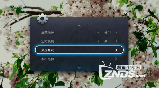

       1. 手机和超级电视处于同一局域网内。将超级电视的“多屏互动”功能开启。该选项在“设置”--> "系统”-->“多屏互动”。

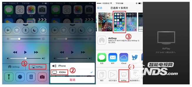

【AIrPlay】
        AirPlay 是苹果开发的一种无线技术,可以通过WiFi将iOS 设备上的包括图片、音频、视频通过无线的方式传输到支持AirPlay 设备。另外,AirPlay具备与DLNA所没有的镜像功能,可将iPhone 或iPad 上的画面无线传输到电视上,也就是说你设备显示的是什么,电视屏幕显示就就是什么,而不仅限于图片和视频。你可以拿着iPad 来当做方向盘,然后看着大屏玩游戏。支持AirPlay功能的相关设备,分别是iPhone4S,iPhone5,iPhone5c,iPhone5s,iPad2以及后面的更新机型,还有iPad mini和iPad mini2以及iPod touch5。

       1. 确认手机和超级电视处于同一局域网内。将超级电视的“多屏互动”功能开启。该选项在“设置”--> "系统”-->“多屏互动”。

条件:需要手机和电视支持DLNA协议,手机和电视需要在统一局域网内。超级电视需要将"多屏互动"设置为“开启”。

注意:最好先将超级电视的"多屏互动"开启,然后在启动手机DLNA相关应用,这样才容易在手机端识别到电视设备。否则需要重启手机DLNA应用才能识别到电视设备。
【Airplay】
条件:需要手机和电视支持Airplay协议,手机和电视需要在统一局域网内。
优势:通过无线连接,不受约束。支持镜像操作。
不足:与 ANDROID 系统适配不够稳定

       从上可以看出,Airplay和Miracast更具优势,手机桌面可以完全投射到超级电视端,电视俨然成了一部超大屏的手机。这样玩手机游戏那就超爽了,看视频咱们也不用担心了那些乱七八糟的限制了。

Miracast  Airplay不需终端在同一局域下,这条很多人被误导,应纠正。
