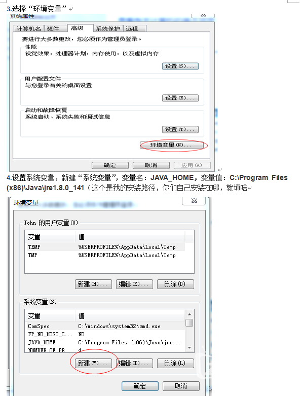

前阵子,在客厅拉了移动光纤。送了一个移动魔百盒,但是自己家客厅原来就有一个优酷盒子,刚好盒子又有AV接口,就把魔百盒放到二楼寝室的一个老电视使用,因为嫌麻烦,所以直接开始盒子的无线连接,谁知移动麻烦,过不了几天,居然专程派个人过来把我的盒子从寝室拿下来,接在光猫第二个lan接口,并告知我说,公司规定必须使用有线连接,禁止使用无线。我擦,啥破规定,自己的盒子怎么使用还要你们管,垄断企业真是垃圾,我又不麻烦,好好的无线不用,还要搞条网线,进二楼寝室,既麻烦又不美观。所以就把盒子扔一边闲置着,前阵子心血来潮,想着要不把盒子破解掉得了,不用IPTV电视账号,把它弄成普通安卓盒子,就不用收移动公司的管制了。泡了几天的论坛,用短接法,安卓了第三方得系统,倒也顺利,没啥问题,但是装完发现盒子的存储空间小到不到2G,而且一恢复出厂设置,就进不去系统,成砖了。就打算用网上TTL线刷方法刷回官方原版,谁知道在putty一直跑码,停不下来,代码都没办法输进去,更别说恢复了,查了好久,听说HItool可以刷回,但是很多教程又写得太简略的,有些细节都没说,但是也没办法,就照着网上那些简单教程加上自己理解开搞,谁知好几次刷到一半就弹出69错误,搞了一晚上都没成功,最后打算放弃了,就去睡觉,第二天早上起来,我又把思路了一遍,照着教程一个细节一个细节仔细核对,再把流程走了一遍,居然奇迹般的成功了。激动之余,决定操作流程写下来,分给需要的朋友。此次事件,我觉得,没必要的别刷第三方系统,就在原版系统system.img做做文章就可以了,危险指数小点,出问题了,可以直接用备份恢复,但是一旦刷了第三方得,分区结构就改变了,不是单靠刷system.img可以解决的。好了,最后说下,教程有些图片是借用论坛一些大神的,当初开搞时候也没有截图,因为对大家能有一点启发。最后感谢~~铃铛~~hao501802766等几位朋友的经验,“华为悦盒ec6108v9_pub救砖全过程分享!https://www.znds.com/tv-613895-1-1.html,材料到这个帖子去下载吧,我只是把过程再进一步细化,再加上自己一点心得。现在开始正题:
