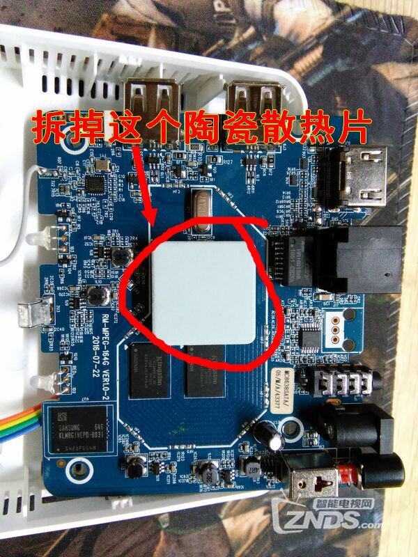

UT斯达康MC8638S是联通定制的一款S905L-B的机顶盒,可以线刷乐天的固件,论坛暂时还没见到线刷教程,故在此贴出我救砖的方法。
注意,该机器不要用卡刷同是S905L的魔百盒M201-S的卡刷固件,我就是卡刷了这个固件直接变砖的,而且TTL还救不了,只能线刷救砖。
固件下载:http://xiaobaishuaji.com/rom/478084.htmlUT斯达康UMC8638S-高安S905第三方破解刷机线刷固件下载
http://www.xiaobaishuaji.com/rom/479971.html

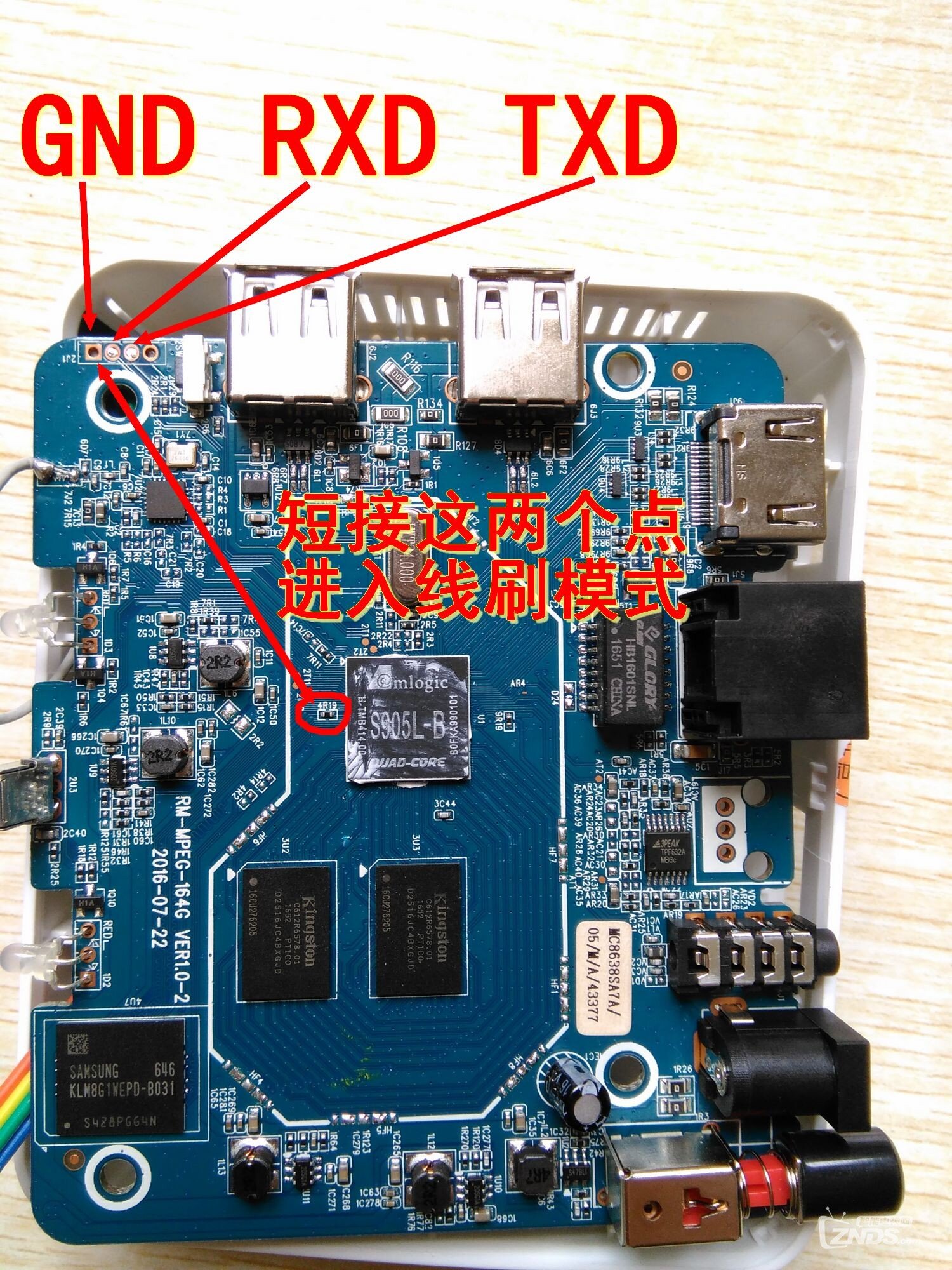

拆掉陶瓷散热片,可以看到一个4R19的电阻,短接这个电阻和TTL线的GND,就能被电脑识别,进入线刷模式了。完整刷机过程为:电脑打开刷机软件,选好固件,点“开始”按键。然后短接GND与电阻不放手,USB双公线一头连接下图右边那个USB口,另一头连接电脑,这时候盒子就能被识别到了,等刷机过程已经到加载UBOOT之后(大约4%),期间电脑会有声音提示USB设备拔出,等听到USB设备再次插入的声音提示后,就可以松开短接了,接下来等完成就行了。
可以看到,这个板子省略了光纤接口,用的芯片是S905L-B,用白色硅胶粘了一个大大的陶瓷散热片。大家拆散热片的时候小心,不要伤及板子上的部件。
