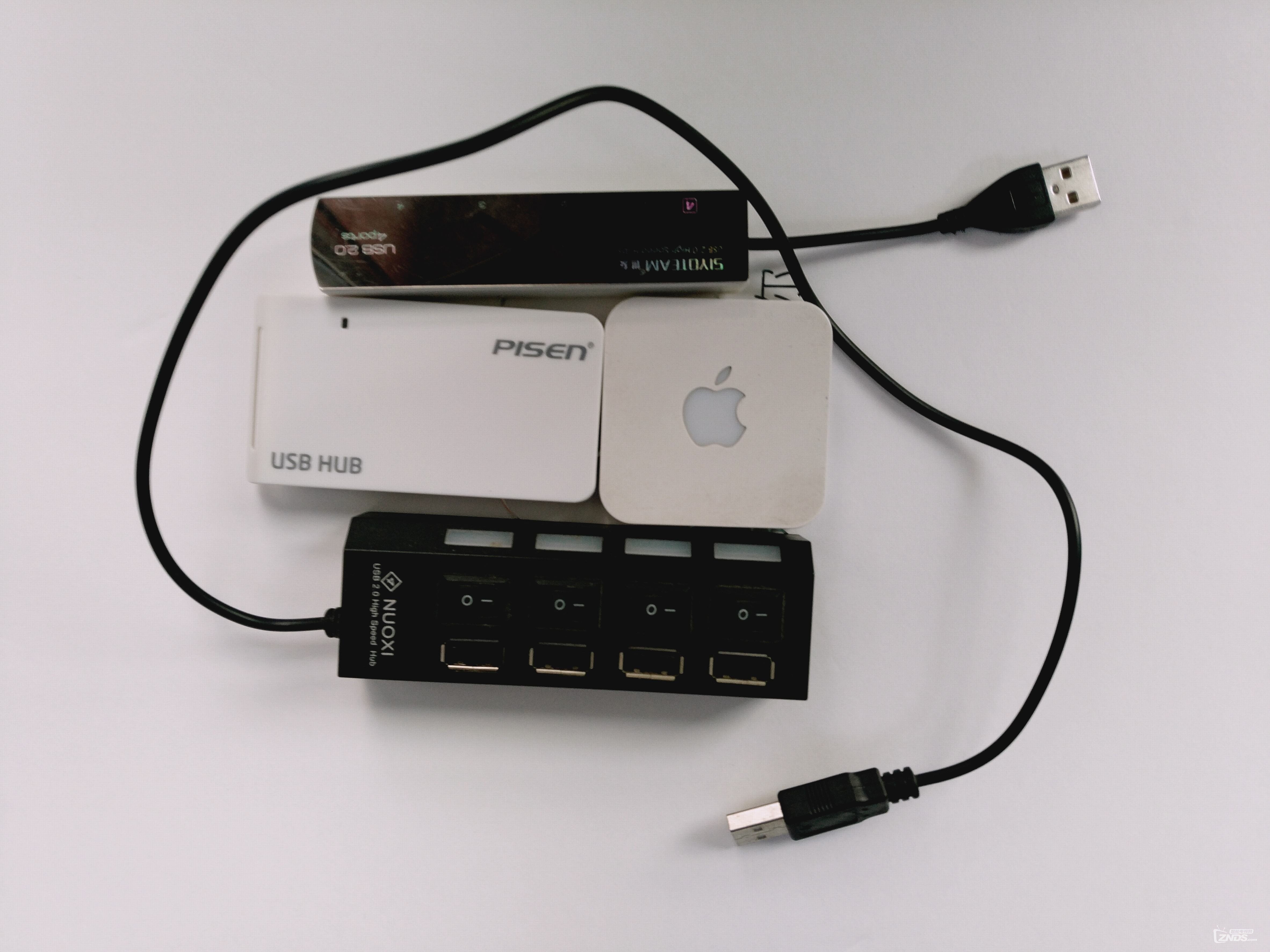

      以上问题最好的解决方法就使用桌面集线器俗称HUB,既可以延长又可以增加usb接口,此前我也使用过几个集线器,但都是usb2.0的设备传输数据时速度比较慢。还经常出现供电不足的情况。

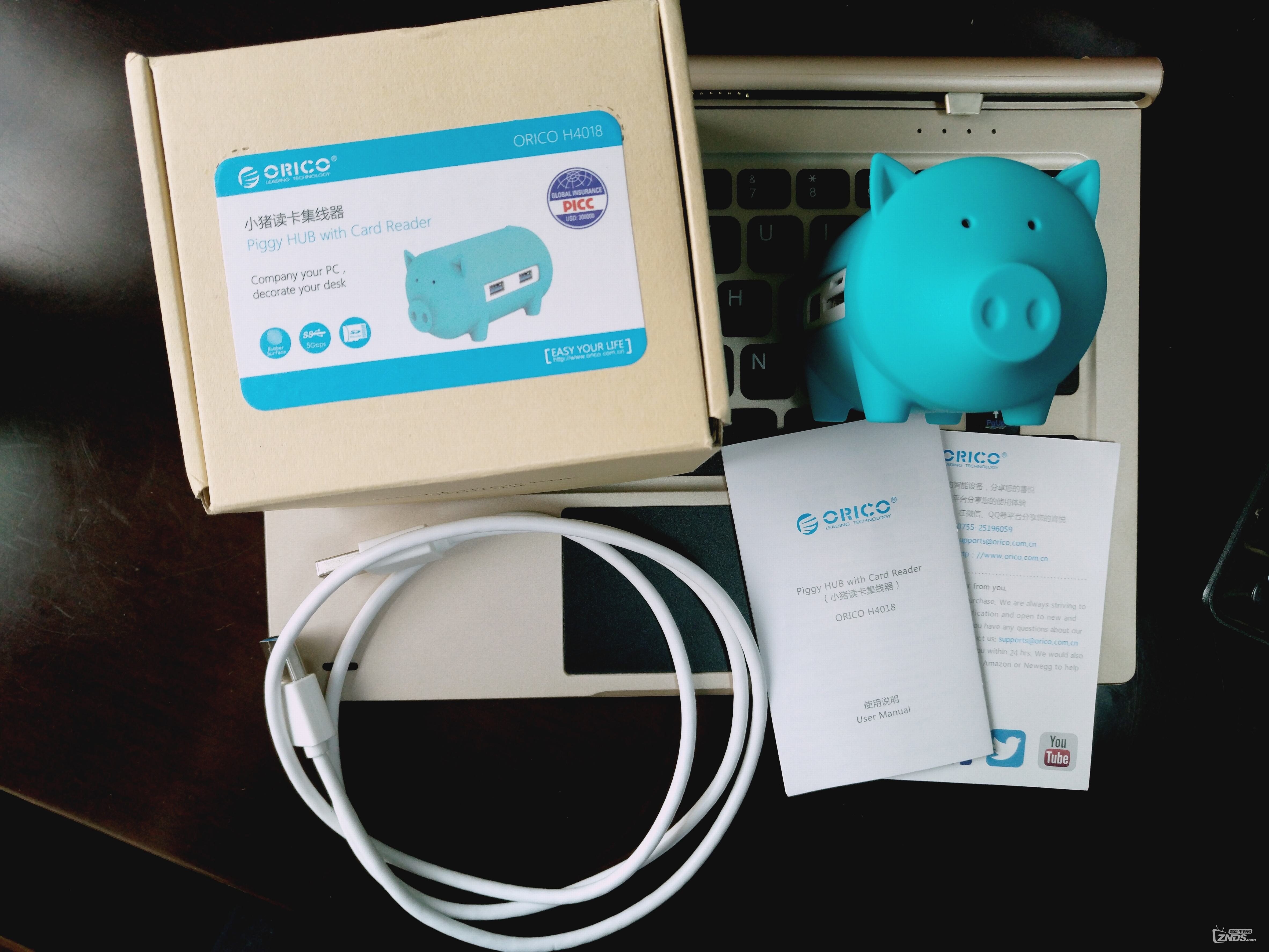

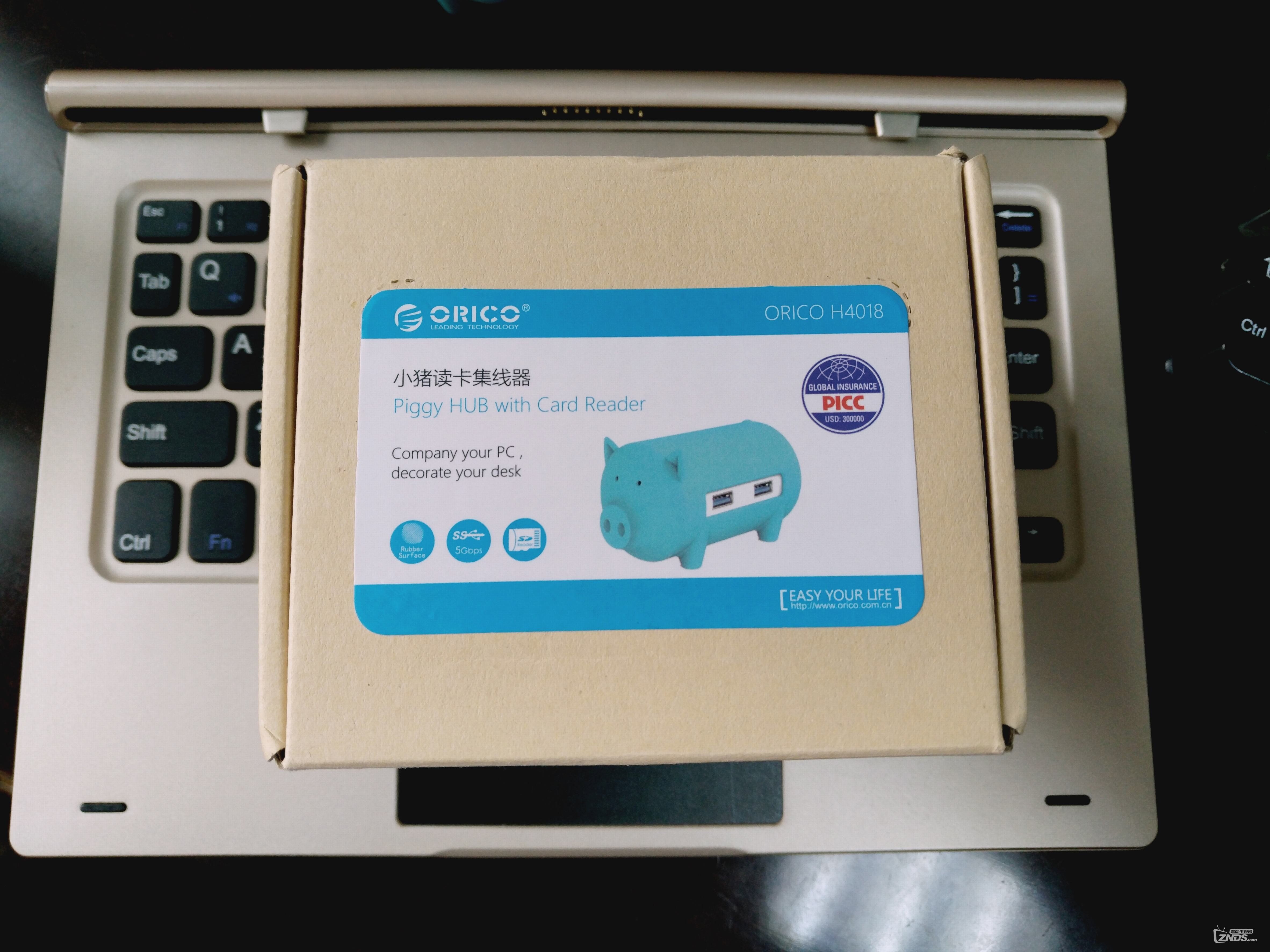

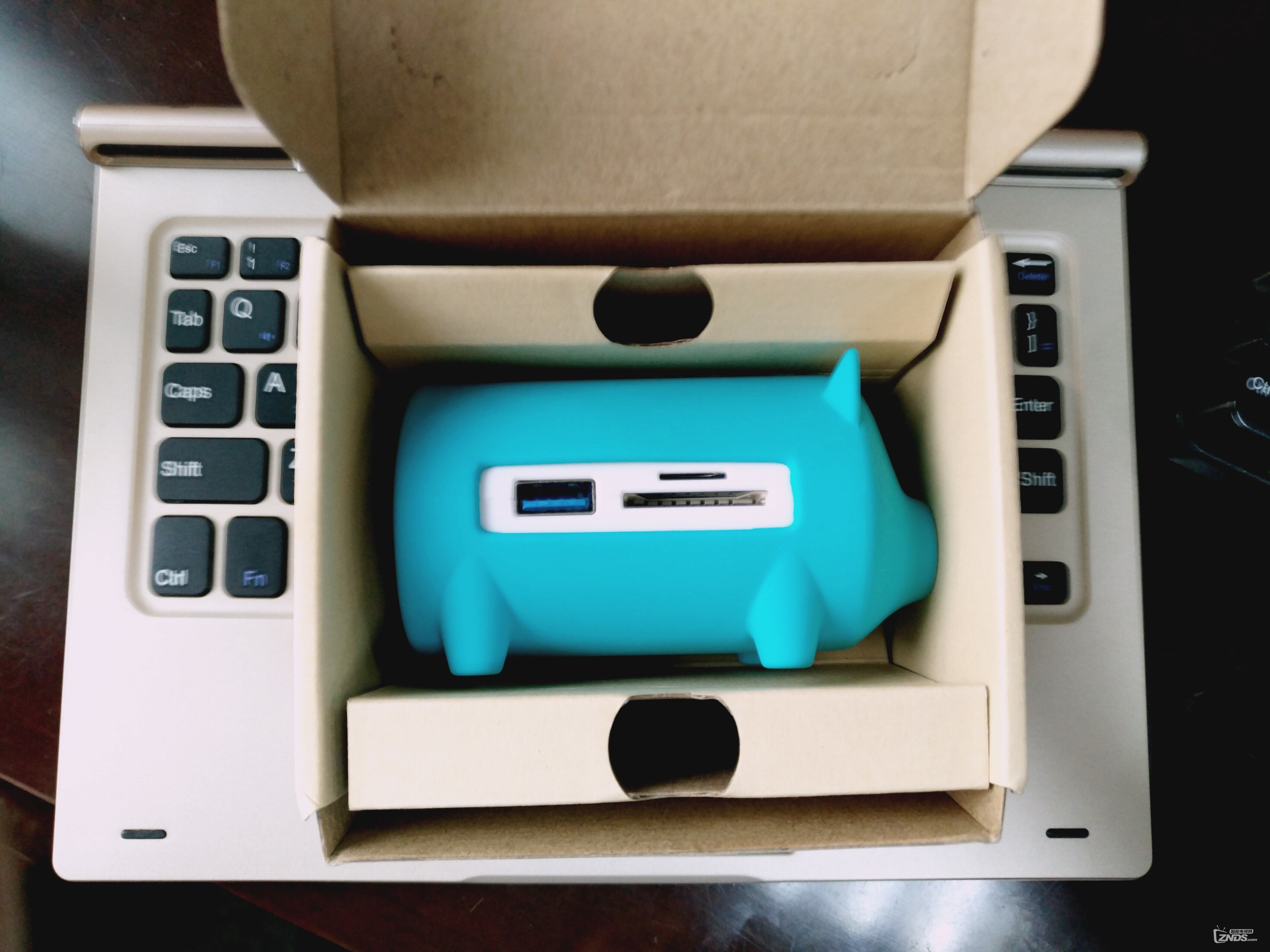

      产品包装简单朴实没有华丽的外观,采用环保材料,打开可以直接看到主体,包装下部放有数据线和说明书

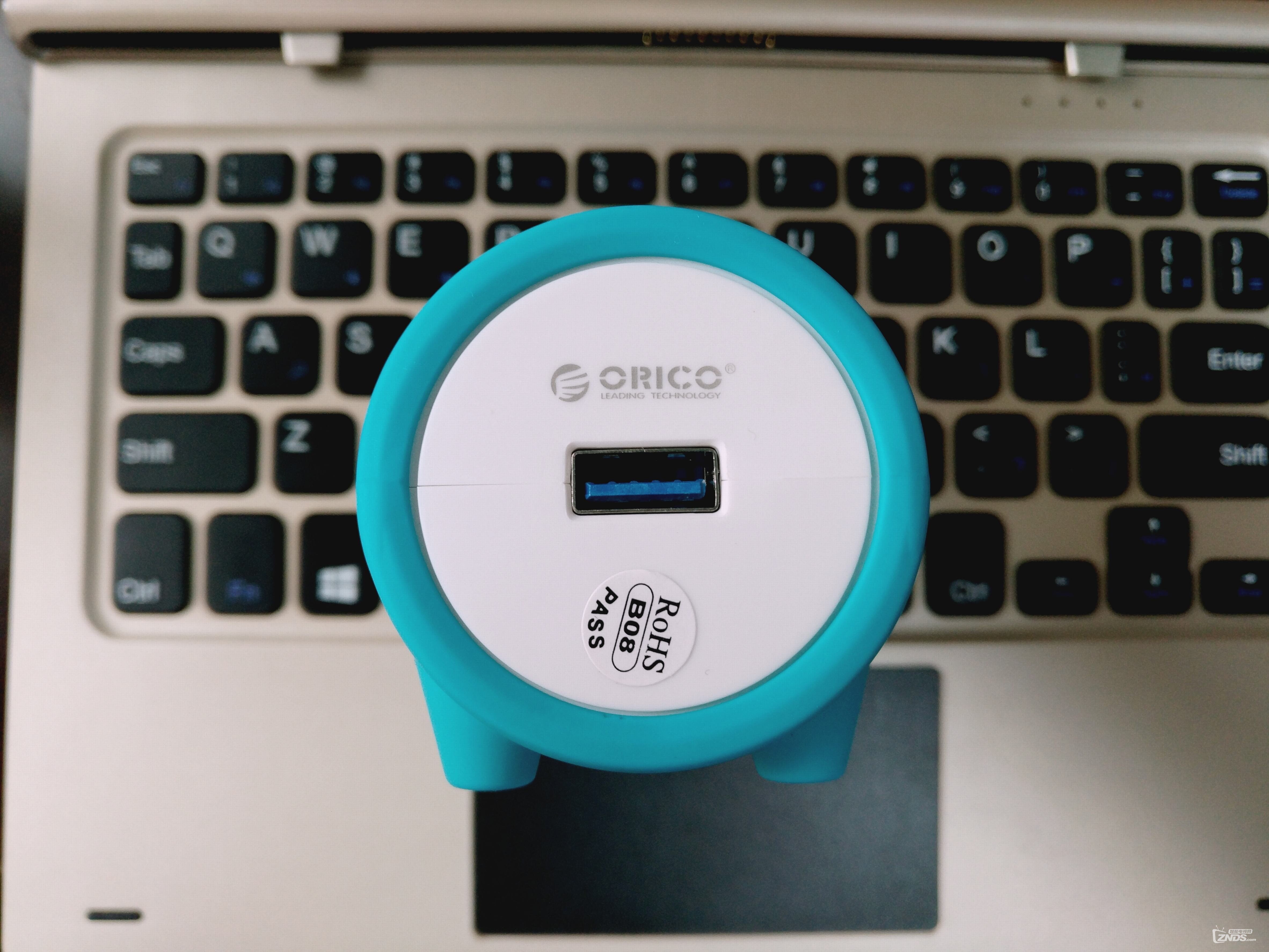

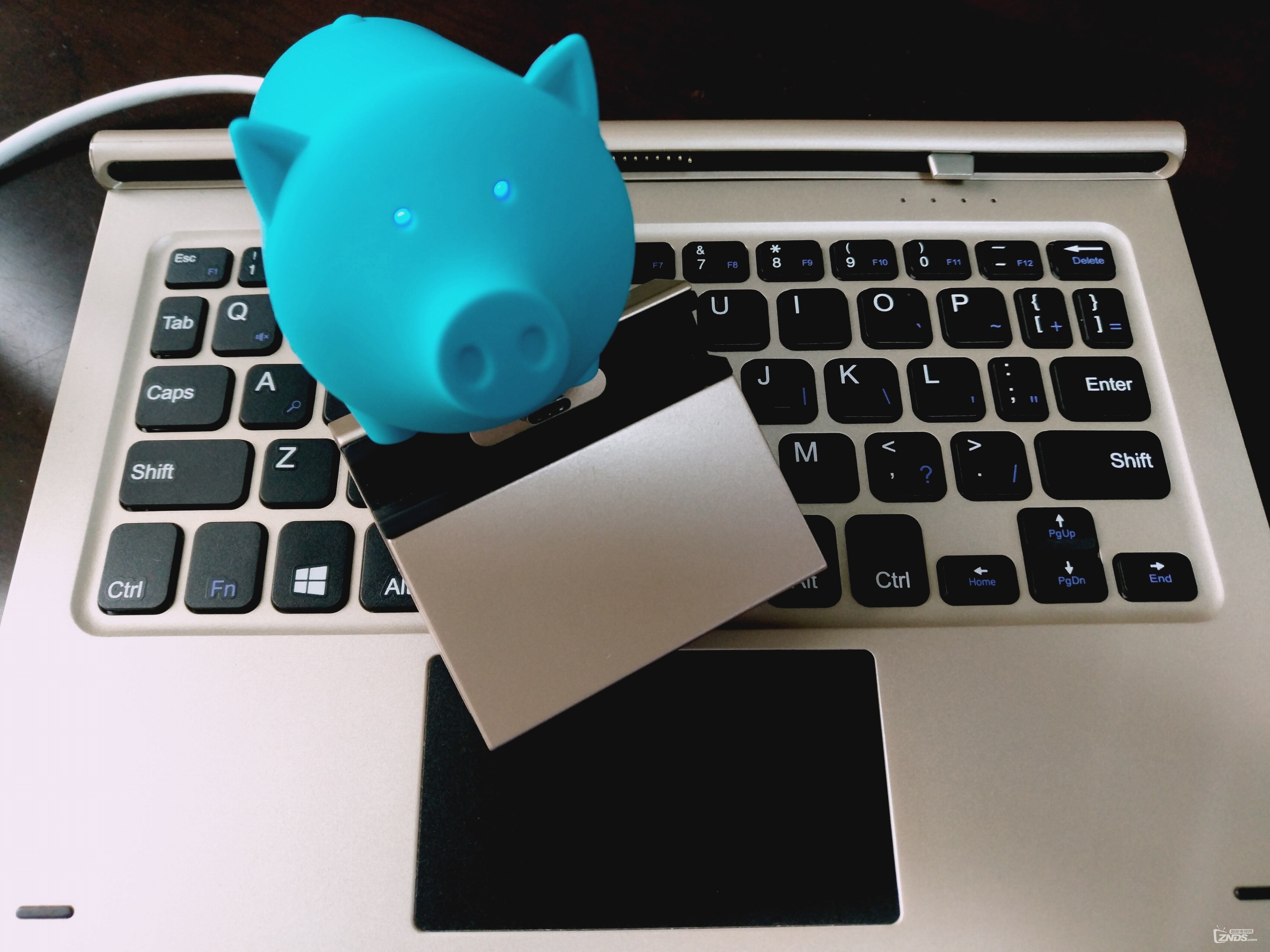

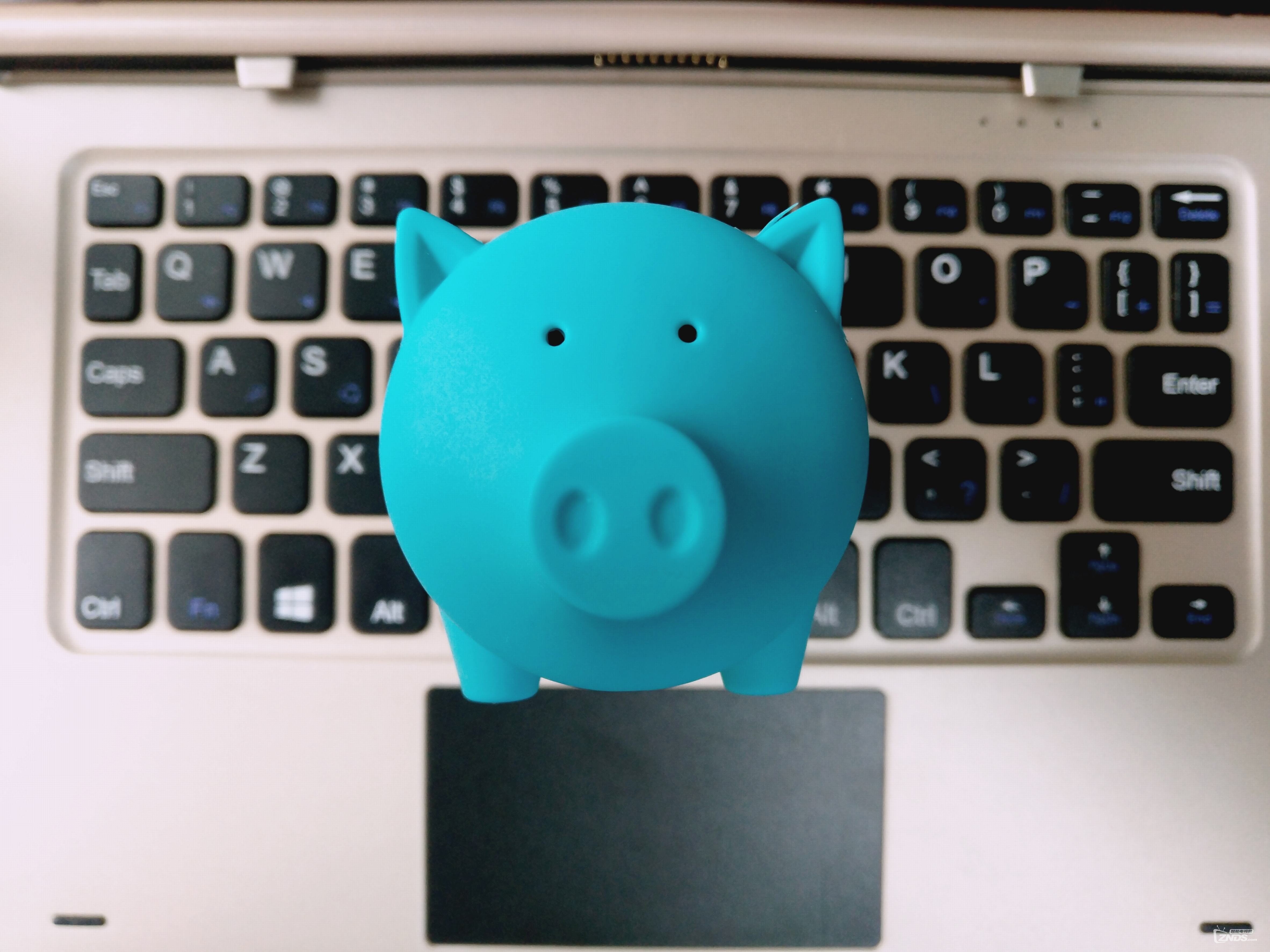

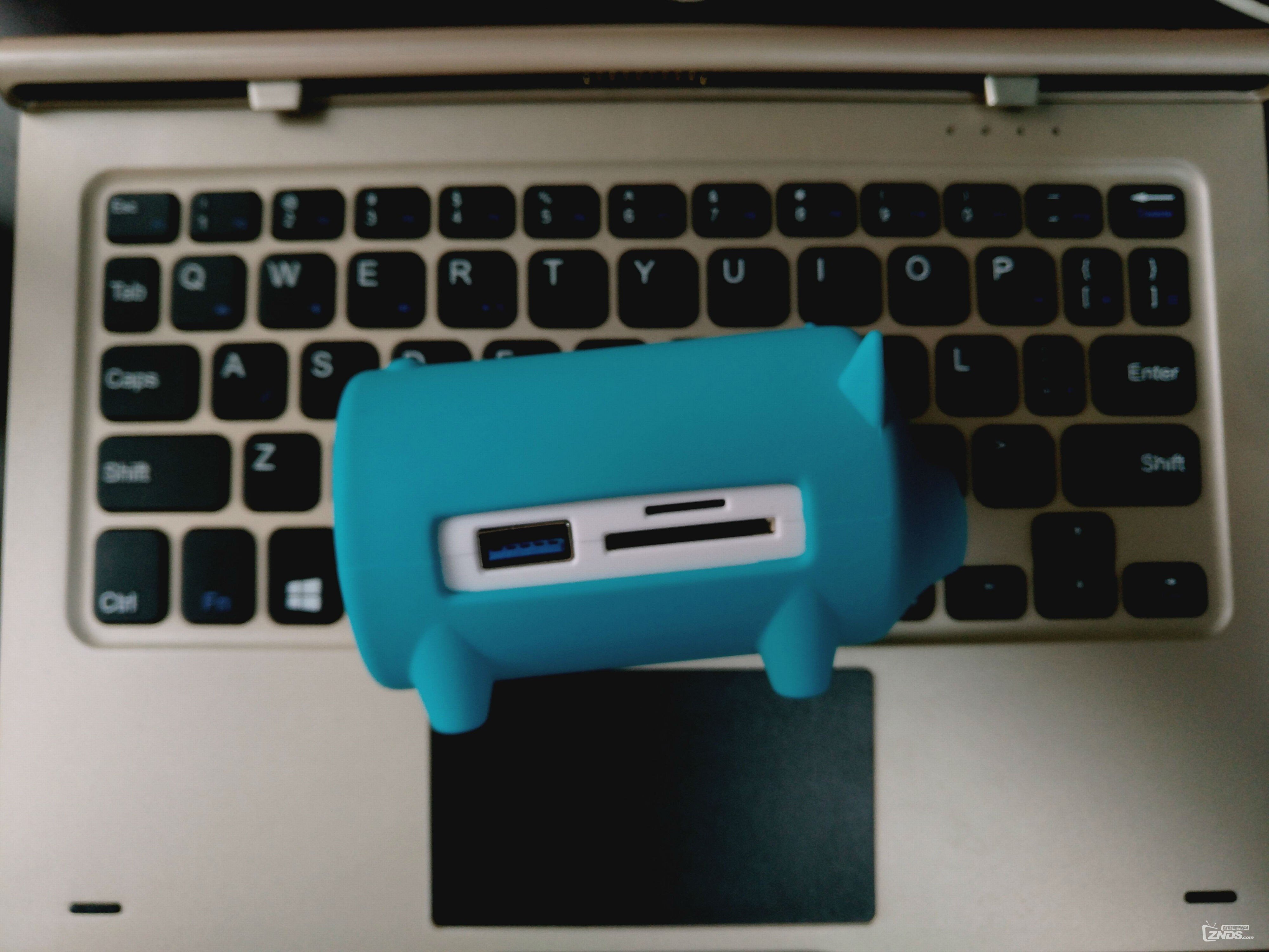

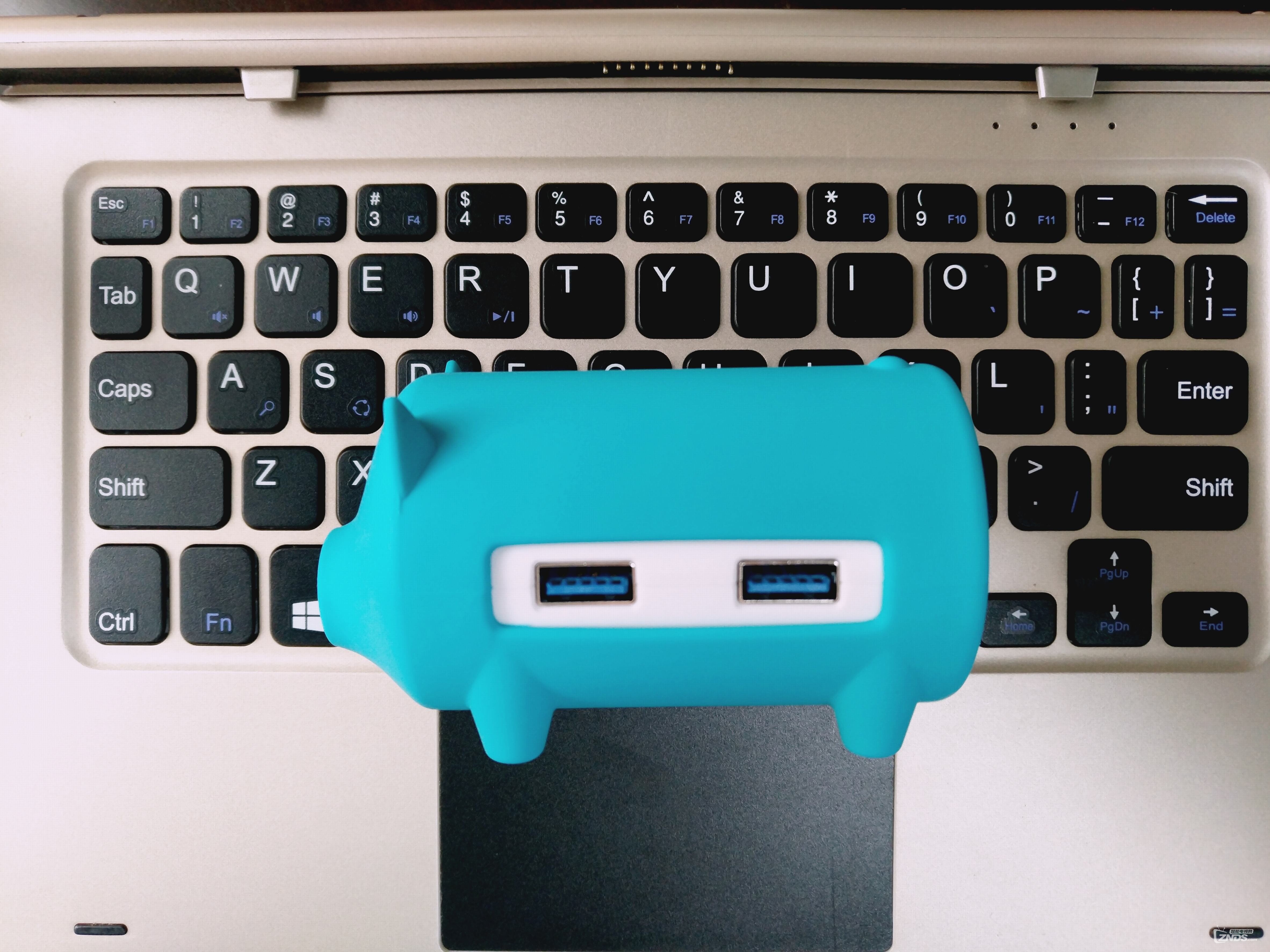

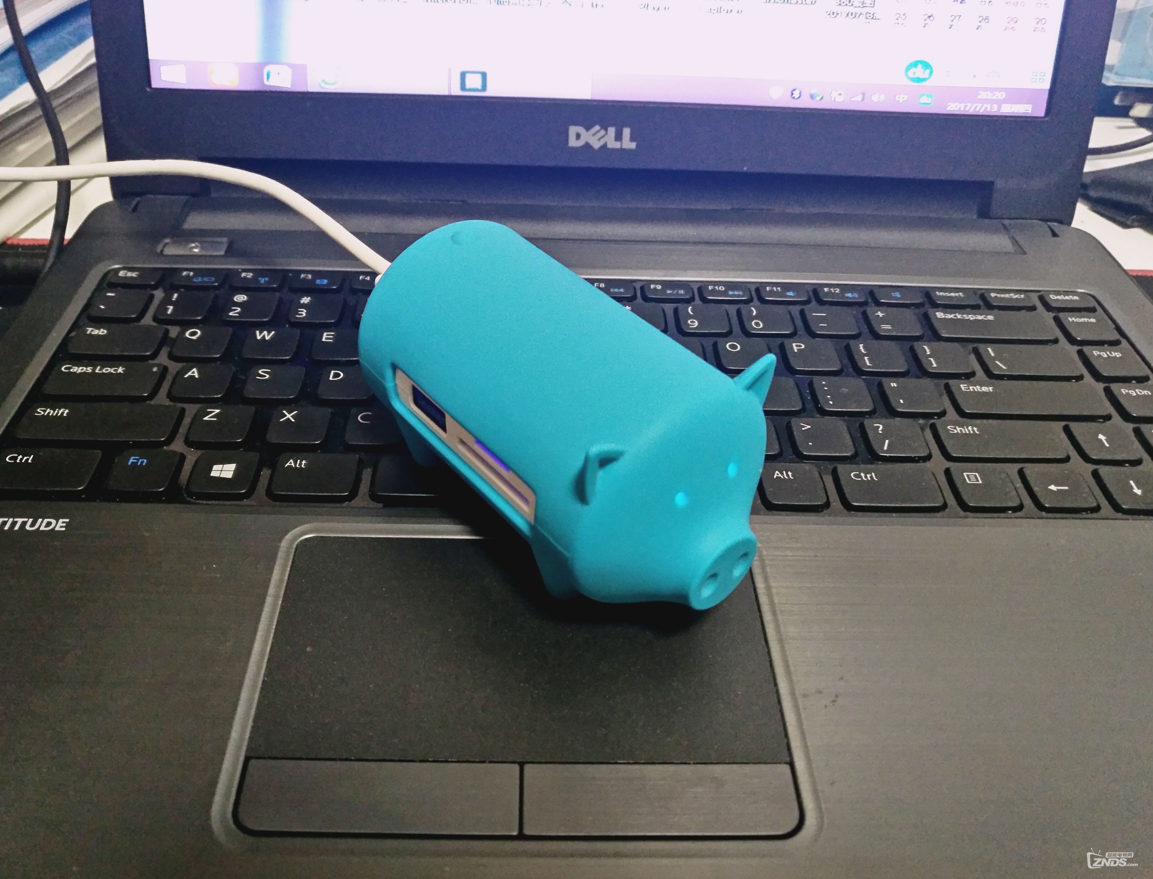

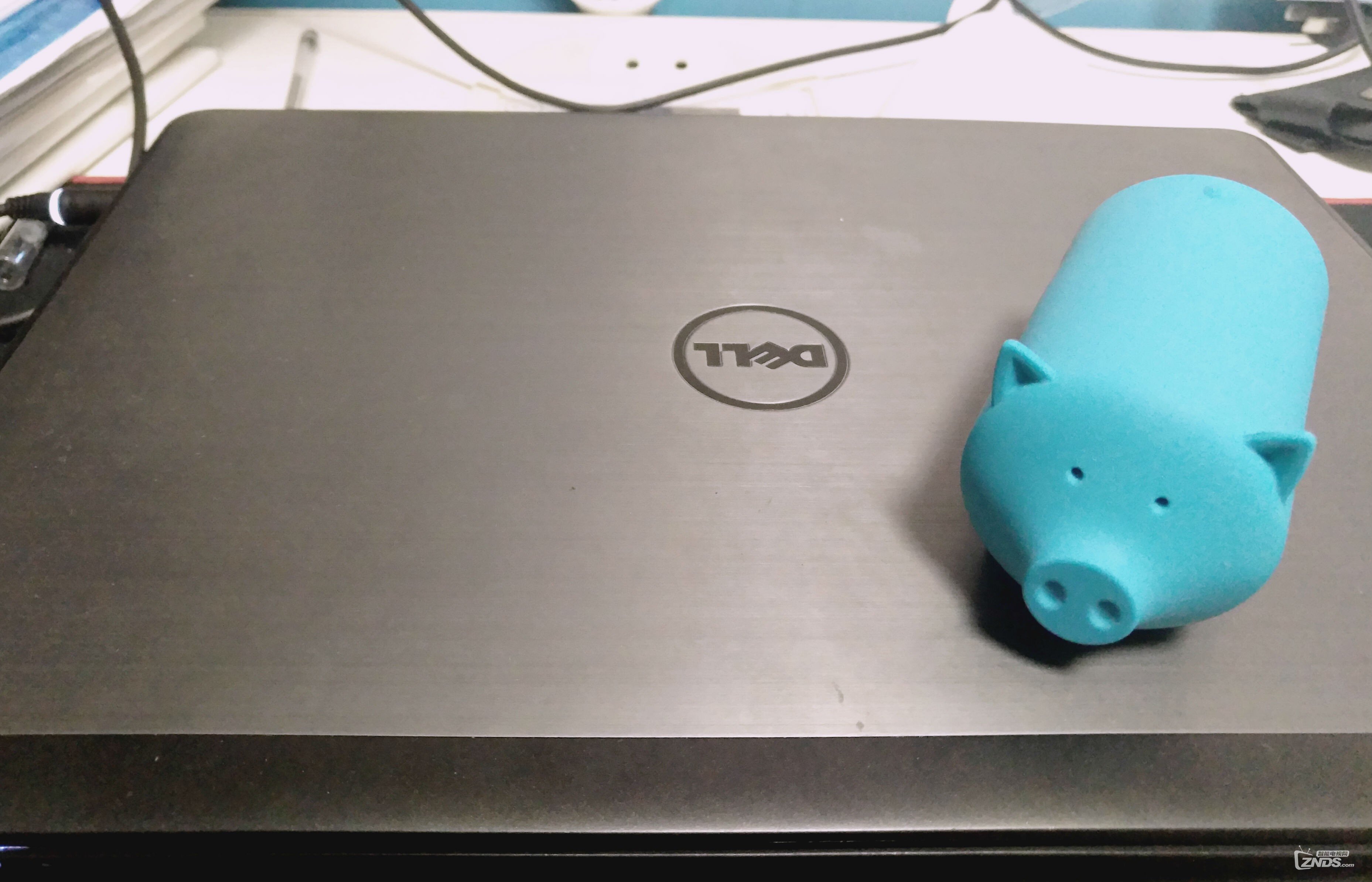

   集线器的主体为卡通小猪造型,外观圆润,主体材料为硬塑,表面是磨砂处理的橡胶材质的外套,手感舒适,并有多种颜色可选。小猪身子的两边,一边是两个usb扩展口,另一边是一个usb扩展口加SD卡、TF卡读卡器,尾部是数据线连接口,正面就是猪头,两个眼睛是通电指示灯连接电脑后眼睛发出淡淡的蓝光,显得十分憨态可掬。四个猪脚除了装饰还起了稳定的作用。数据线为白色,长度一米二左右由于是usb3.0的线所以比较粗。

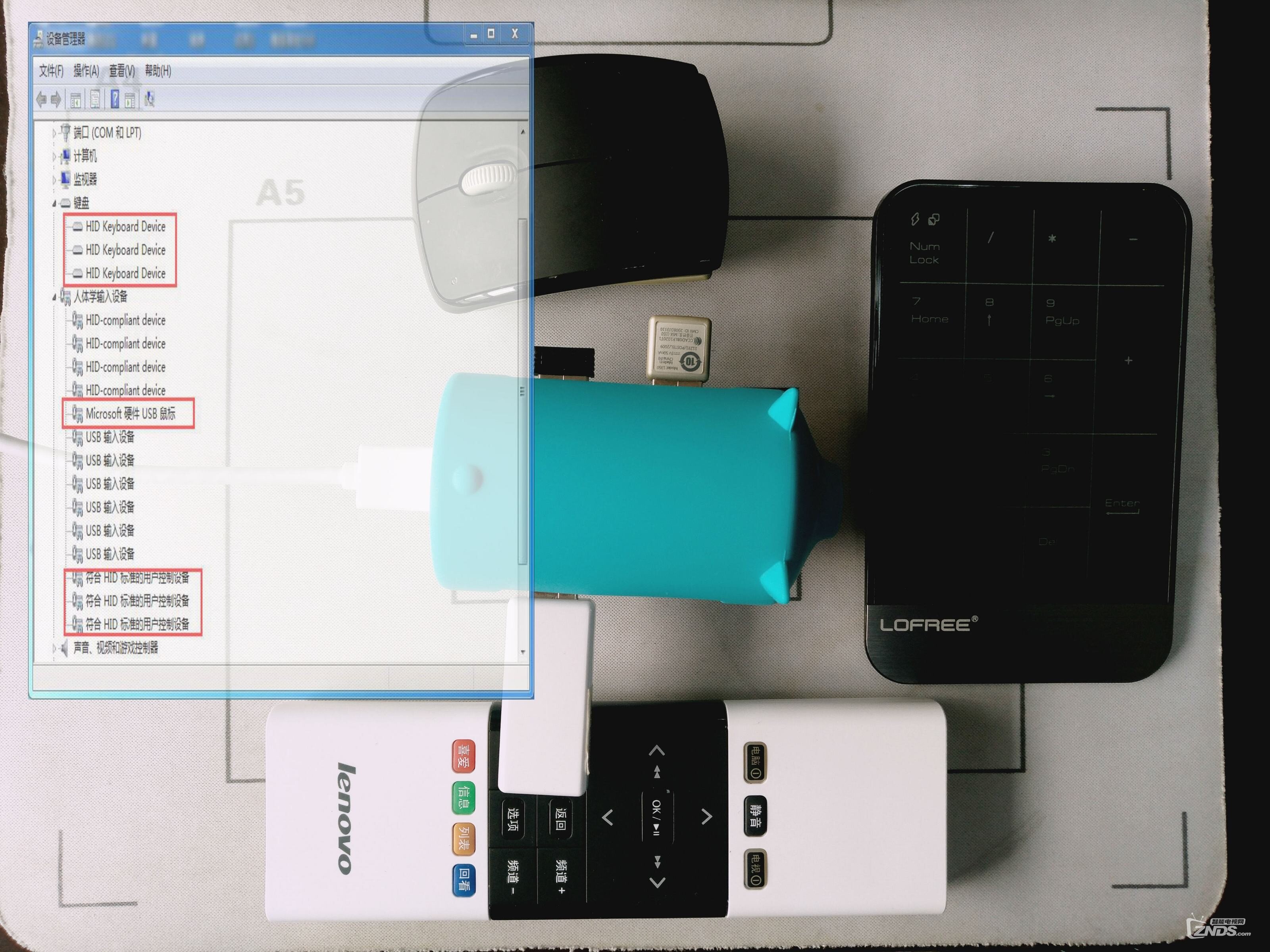

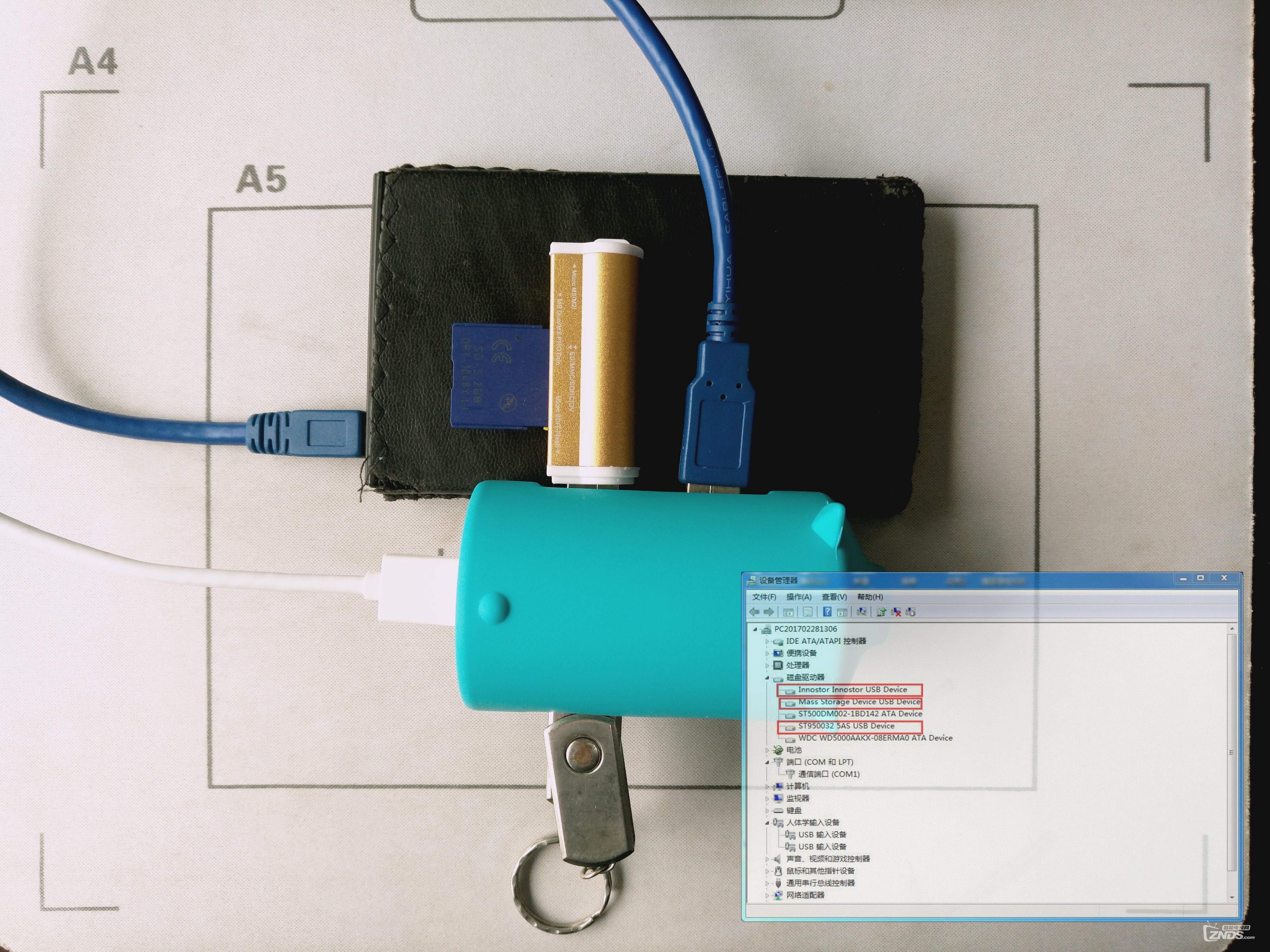

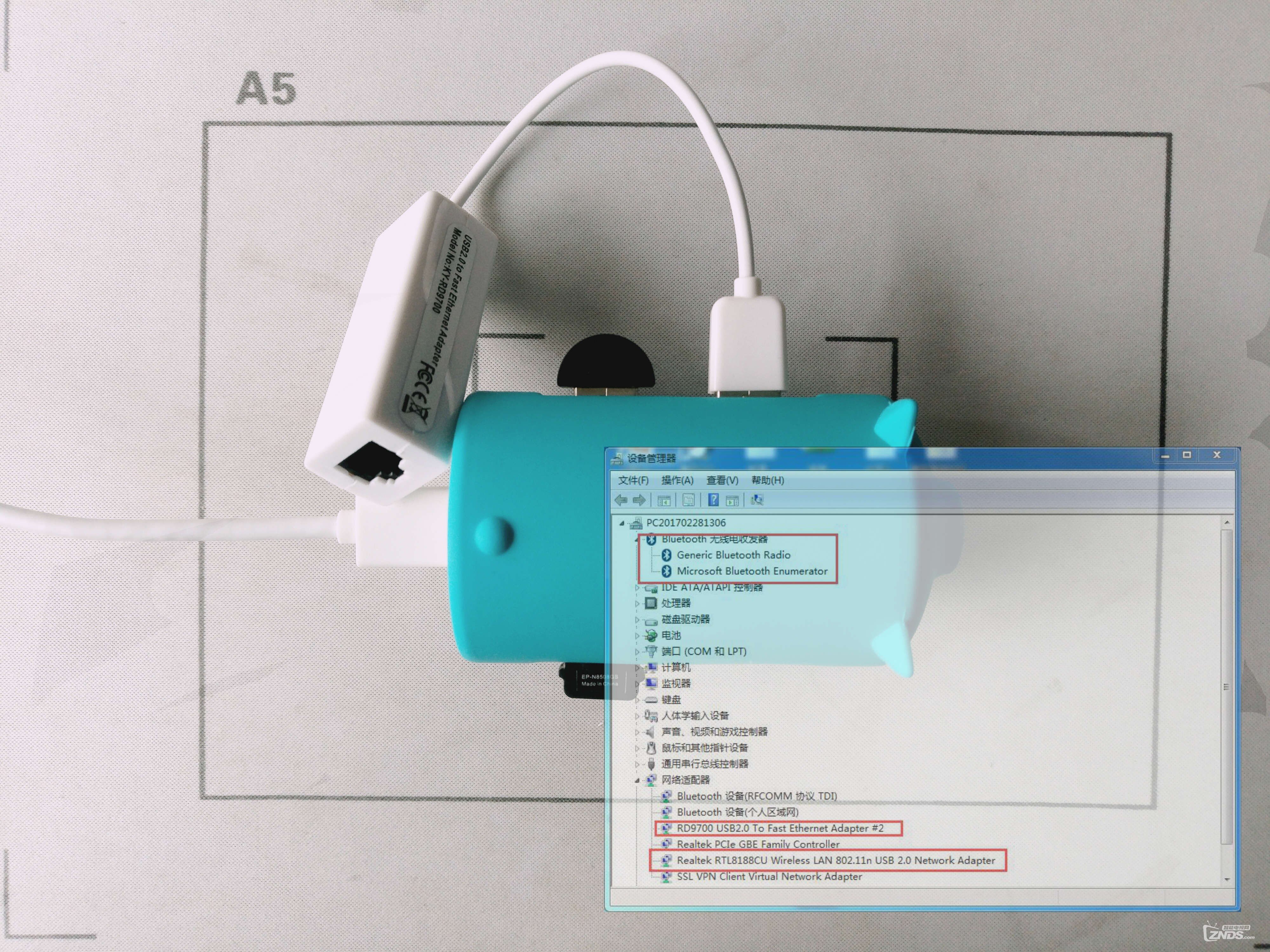

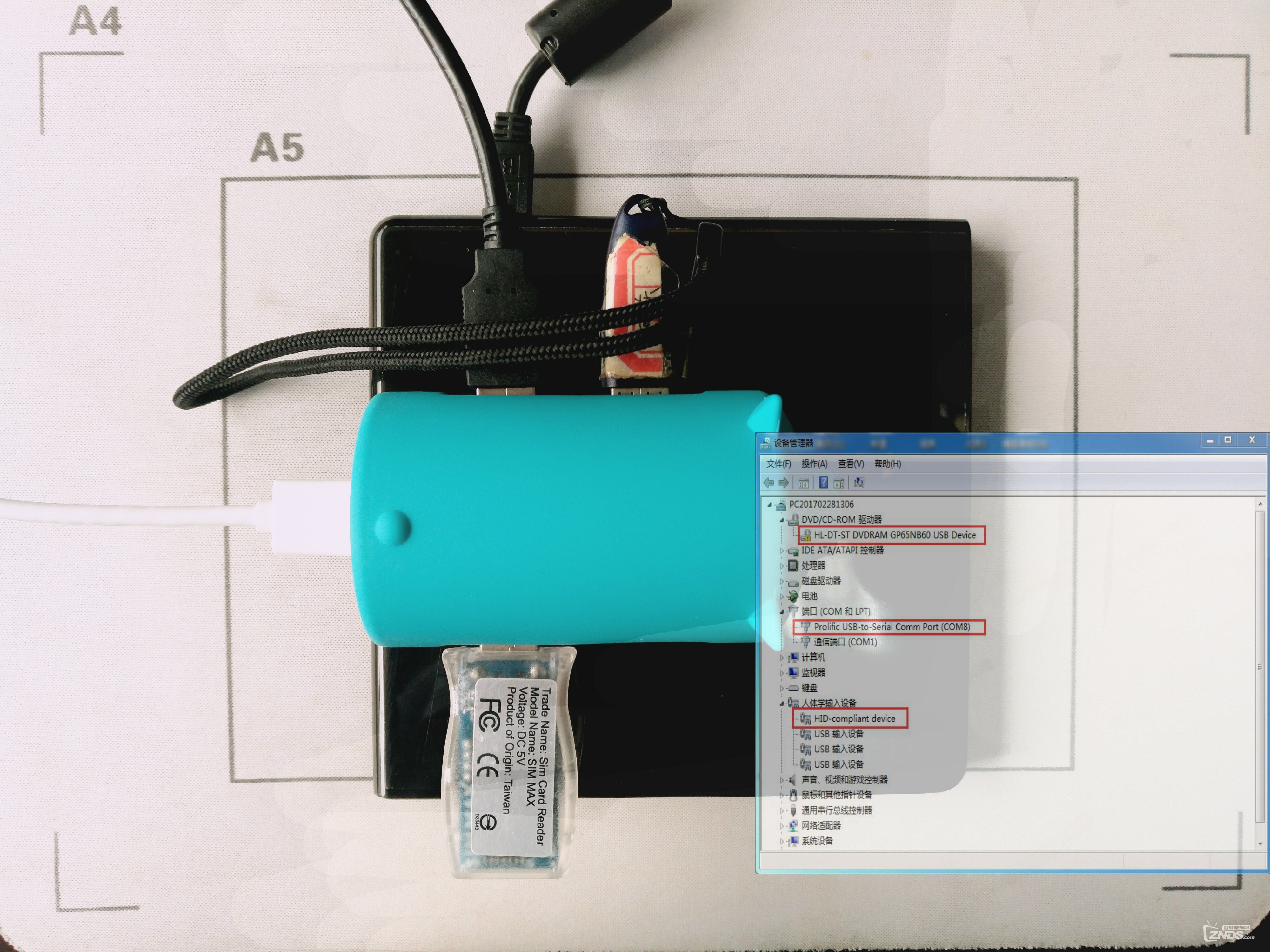

    我分别使用了几种常见的usb设备三个一组插入ORICO集线器,连接台式电脑,测试是否可以被电脑识别。
    在试用中分别对存储类的移动硬盘、U盘、读卡器,输入类的无线鼠标、体感遥控器、触摸板,手柄类的有线、无线、红外手柄,网络类的usb有线网卡、无线网卡、蓝牙,和外置刻录机、数字证书、sim卡读卡器等设备进行了连接,所有设备均被电脑识别。
移动硬盘、U盘、读卡器
usb有线网卡、无线网卡、蓝牙
无线鼠标、体感遥控器、触摸板
有线、无线、红外手柄(盛大易宝)
外置刻录机、数字证书、sim卡读卡器

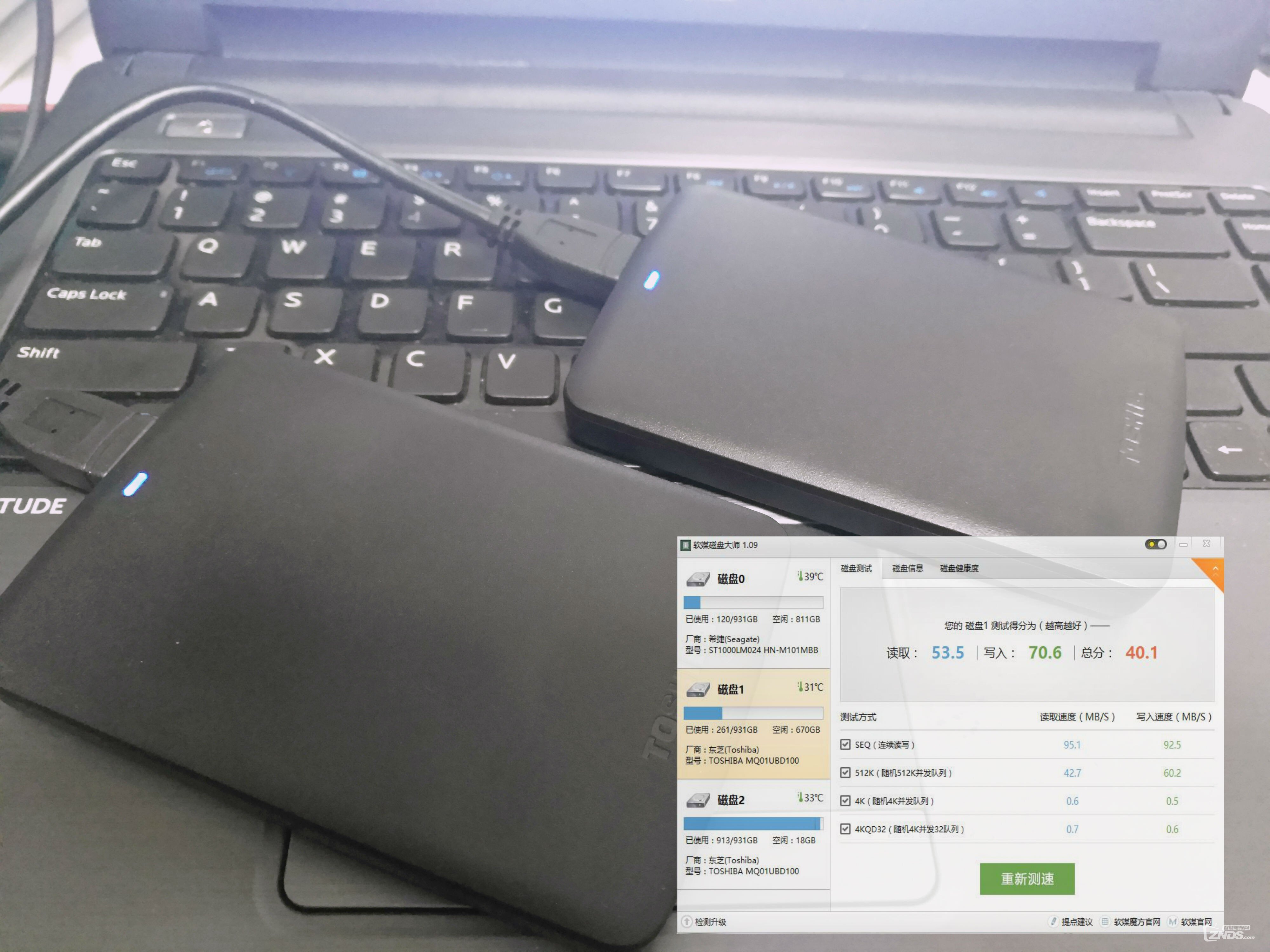

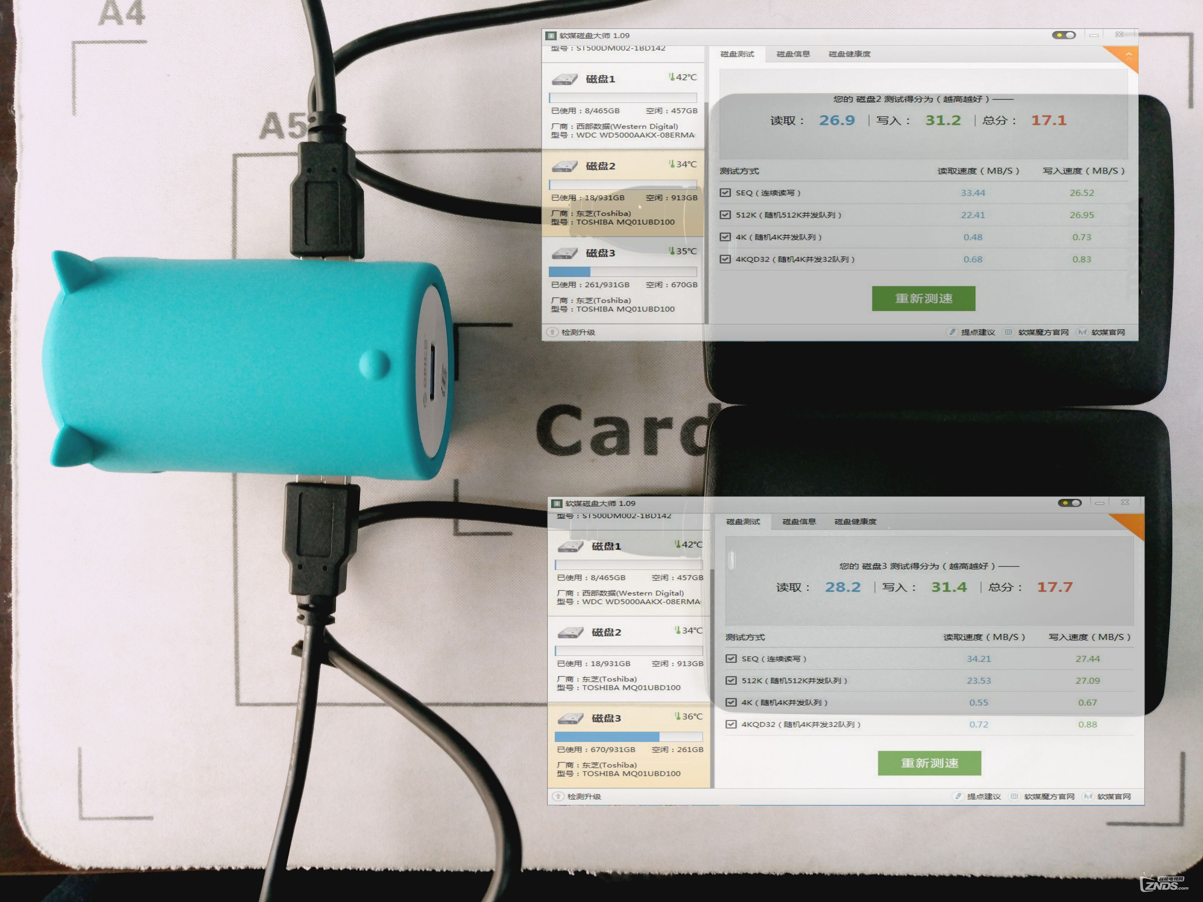

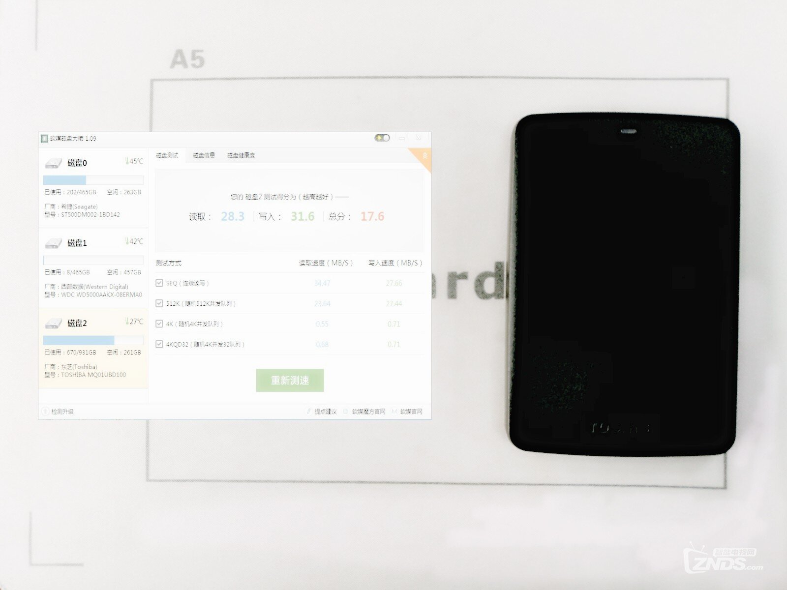

    我使用两块1T的东芝甲壳虫移动硬盘连接ORICO集线器分别测试存储设备的读写情况。
    在usb2.0的情况下连接集线器与直接连接电脑usb口移动硬盘的读写均在30m左右,并未发现速度有较大的改变。
     在usb3.0的情况下移动硬盘的读达到50m,写达到70m左右,速度明显高过usb2.0的速度。且在使用集线器连接的情况下表现出与直连相同的速度。可见ORICO集线器表现还是令人满意的。

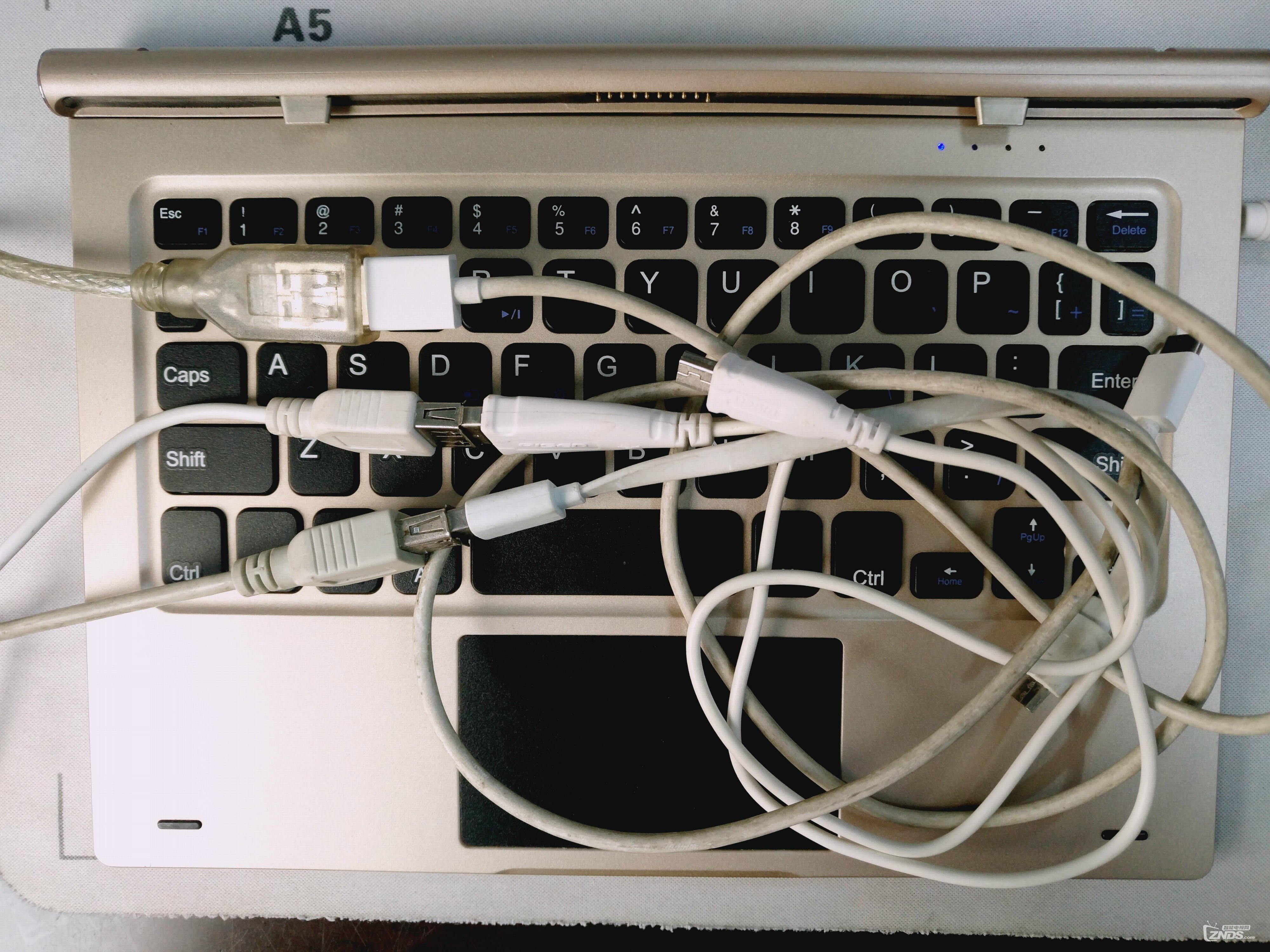

   (在试用过程中由于供电问题,电脑在usb2.0的状况下ORICO集线器使用原装数据线电阻过大发现连接两块硬盘时不能正常识别硬盘,更换数据线后可以正常带动两块1T移动硬盘,其他使用的集线器中只有品胜的可以带动一块移动硬盘,其余品牌均无法正常识别移动硬盘)

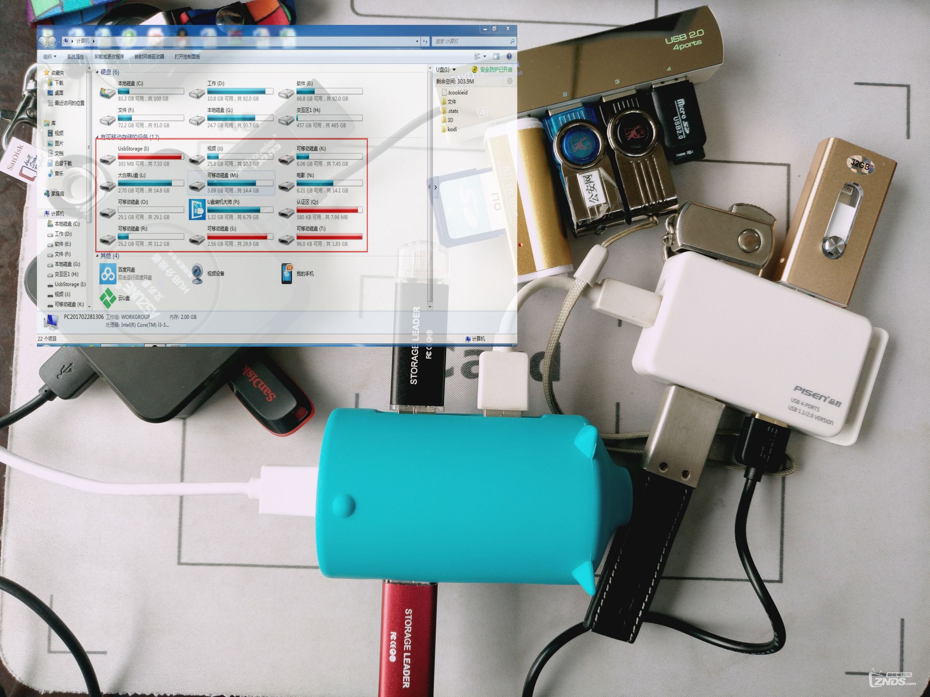

    使用ORICO集线器作为第一级后面用一个usb口继续连接其他品牌集线器,以此类推,其余usb口连接U盘或读卡器,测试这些存储设备是否均能被电脑识别。在测试过程中四个集线器数量就已达到win7系统的上线,其余usb接口共接入十个u盘一个SD卡读卡器一个TF卡读卡器十二个设备均可被电脑识别。
