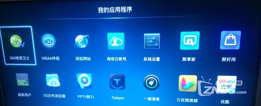

前期发过一个帖子,其实这个问题已经解决了,但是由于几个截图上传不了,所以有些朋友始终没有领会,今天单独开一个帖子,说明一下:其实方法很简单,前提还是ROOT,安装系统程序卸载器软件  ,然后只需要三个步骤:
1.把“视频应用导航”这个软件扔到回收站,或者直接卸载
2.把“直播电视v1.1.26“扔到回收站,或者卸载
3.把“视频点播v1.0”这个软件扔到回收站,或者卸载
这样,原本在视频导航里的那些视频软件就都跑到外面了,运行退出后也不会自动跳到VOD了,我是把这些软件全部删除了,然后自己重新装的,注意的AI.com/ppt" target="_blank" class="relatedlink">PPTV不要卸载,现在网上的版本都不支持海信电视,按了以后一直缓冲,不能播放,目前只有一个版本的PPTV可以在海信电视上用,很不好找,所以PPTV就不要卸载了!
        另外如果按照我上一个帖子的做法去做可以解决所有的VIDDA2.0出现的问题,感觉用起来比老版本强多了,看论坛里有许多朋友给出了自己的方法,但是个人感觉如果不ROOT,那么多恶心人的软件,足以让你对这个电视讨厌至极,目前我的电视已经把所有内置的垃圾软件删除了,自己安了十几个软件,大部分都是看视频的,很清爽,我的应用程序里面就三行,所以还是建议愿意折腾的同学们ROOT,另外这个版本取消了原来的海信分享,就是手机上遥控的那个,最重要的是飞鼠没有了,想使用的朋友建议下载悟空遥控,前提还是root,可以实现遥控和飞鼠的功能,另外原来那个传屏的功能,也就是电视画面传到手机上的那个功能彻底取消了。
        还有一个问题本人一直很纠结,就是升级到2.0以后MXPLAYER不能用了,原因就是插到电视上的U盘不在识别为储存卡了,而是大容量存储设备,只有将SD卡直接插到插槽里才可以,估计这样做算是修复了一个小漏洞,但是给像我这样不给电视插SD卡的同学来说带来了麻烦,目前没有什么解决的办法!
至于隐藏回复可见的问题,主要原因是想看看论坛的活跃程度,看看有多少人关注这些问题,如果人数不多就懒得发帖了,如果关注度很高,以后会陆续发一些技术贴,包括刷机教程!附件是系统程序卸载器软件,这个软件是当初海信应用商店里的,后来绝迹了,原因不言而喻,本人早有防范,提取了出来,虽说有新的版本,但是个人感觉这个版本最好用,因为有回收站的功能,大家收藏起来吧,估计这个软件已经绝迹了!
系统应用卸载软件:
系统软件卸载.apk (97.49 KB, 下载次数: 277)
发几张目前运行的截图,感觉清爽多了!
海信智能电视禁止调用vod,禁止视频导航的方法!
推荐海信智能电视安装当贝市场,下载地址http://down.znds.com/
