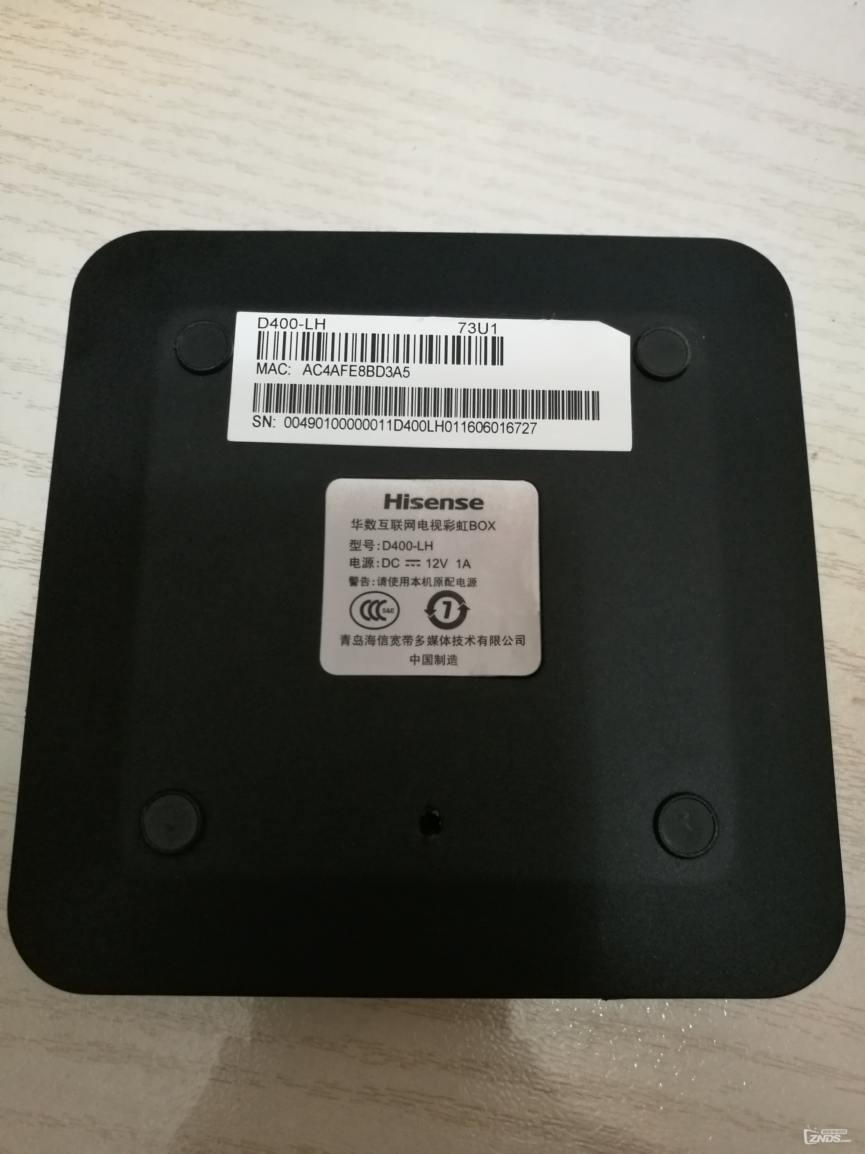

盒子正面
盒子正面
盒子背面
盒子背面

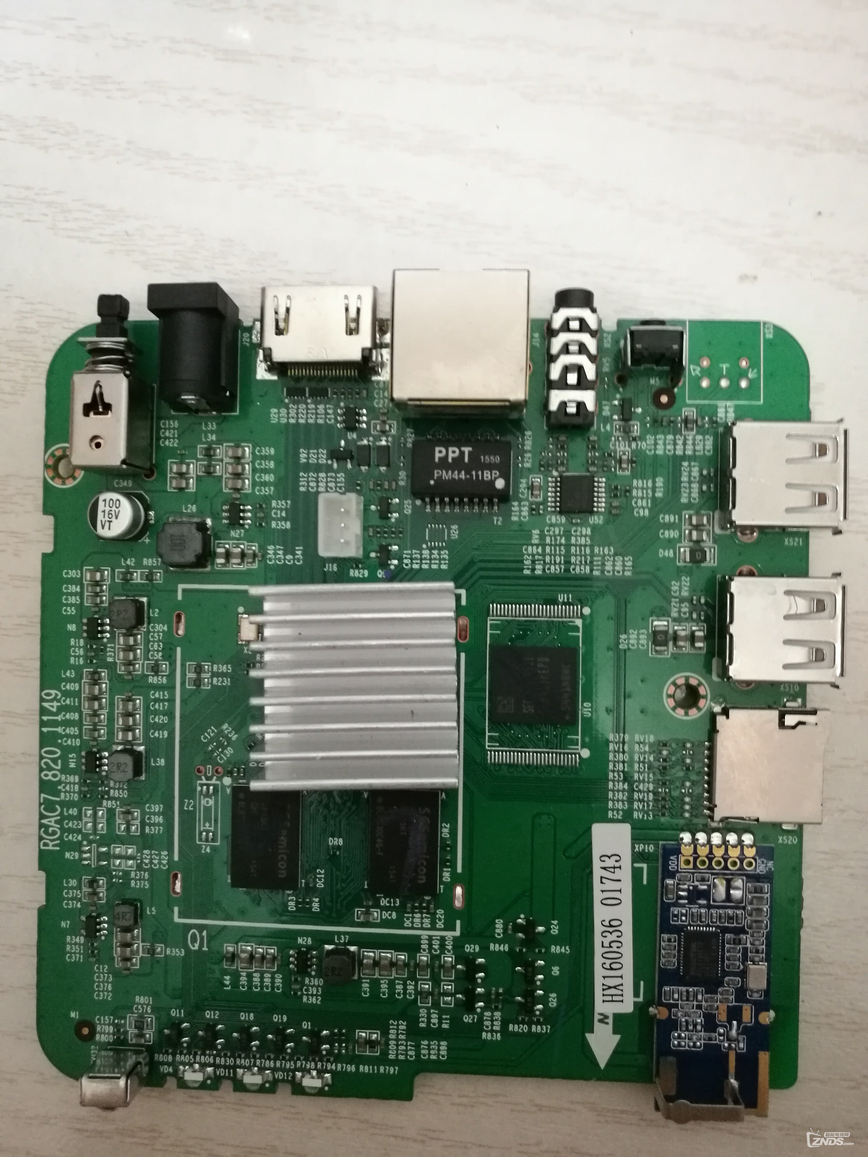

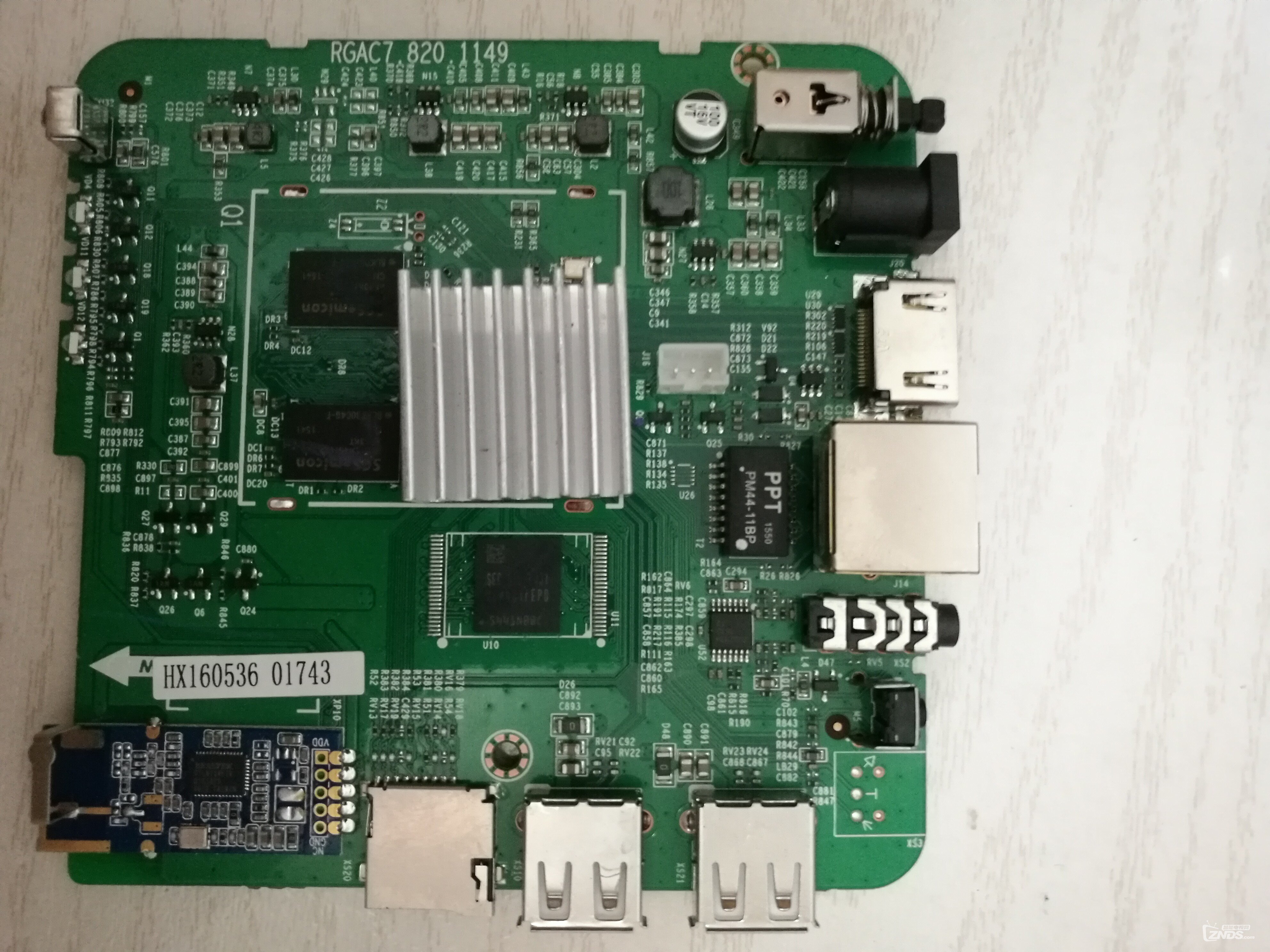

主板正面拍照1
主板正面拍照1
主板正面拍照2
主板正面拍照2

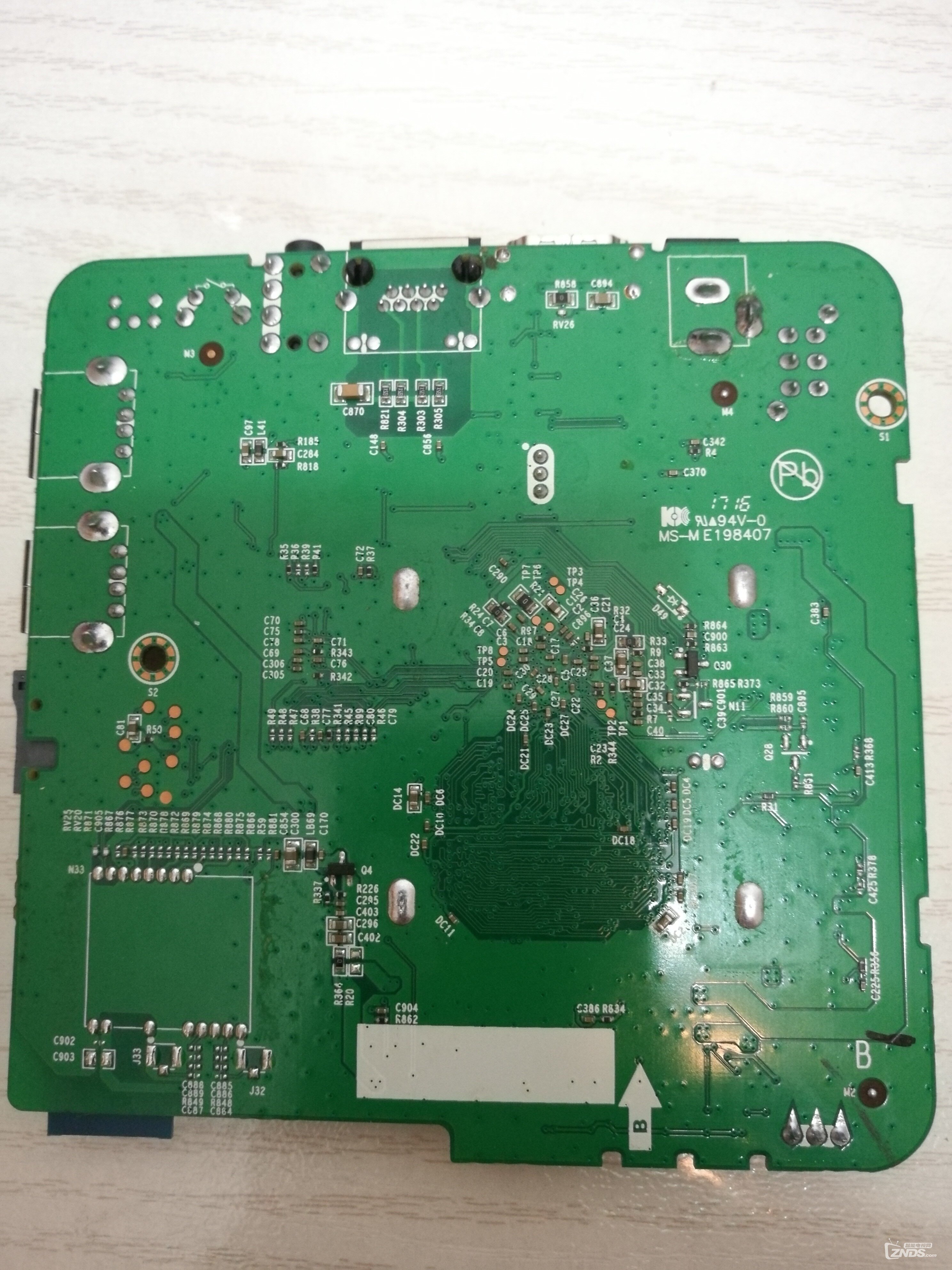

主板背面拍照
主板背面拍照
如图,联通盒子,型号是:海信D400-LH,经测试,联通宽带固网可以用,移动宽带无法用,手机开热点(联通手机号)盒子通过WIFI连接可以用,以此推定盒子是通过网络IP地址来进行锁定的。非联通IP无法使用。现在因为用了移动的宽带,求助大神:
1、帮忙破解盒子网络锁,最好是告知方法,这样不用来回邮寄。
2、盒子主板TTL接口是哪个?
备注:手里有TTL转USB工具(CH340G)。
@hao501802766   非常感谢!

发表于 2017-7-11 10:06 | 显示全部楼层 | 来自山西
亲:J16就是TTL,
发表于 2017-7-11 10:52 | 显示全部楼层 | 来自广东
J16 白色塑料那 有3个口 一般GND在最边上 可以自己反复测试下看看,如果可以 的话  分享下教程
