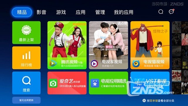

最后如果你嫌手动设置比较麻烦的话,可以通过安装当贝市场www.dangbei.com,来下载芒果TV、爱奇艺、影视快搜等APP,直接在线观看看高清电影。
