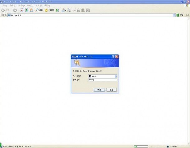

一、首先设置好主路由器(原连接MODEM可以上网的无线路由器)在电脑浏览器输入“192.168.1.1”登入主路由器

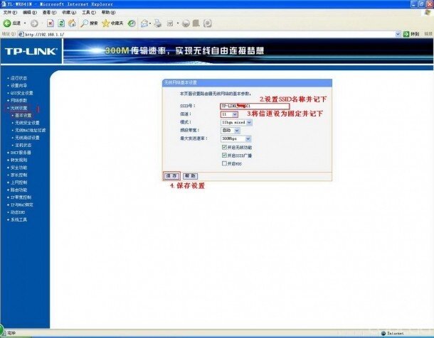

在“无线设置”--“基本设置”中设置SSID名称和信道(必须选择一个信道,不能选自动)

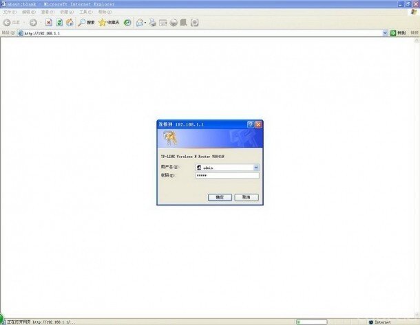

二、从路由器设置(就是新购买用来桥接的无线路由器)用电脑经过网线连接到新路由器,在电脑浏览器输入“192.168.1.1”登陆路由器

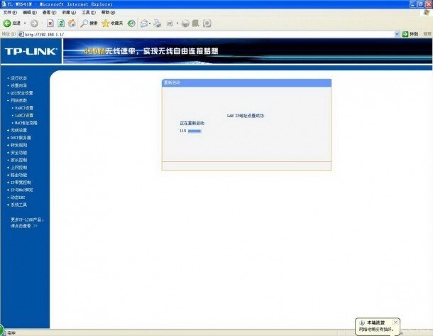

在“网络参数”--“LAN口设置”中将IP地址设为“192.168.1.2”,然后点“保存”,路由器会重启
增强无线信号,看我如何用路由器无线桥接方式实现!

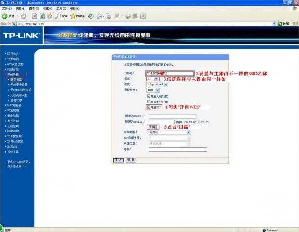

路由器重启后,在“无线设置”--“基本设置”中设置与主路由不一样的SSID名称,信道必须的设置为与主路由相同的信道号,勾选上“开启WDS”,然后点击下面的“扫描”

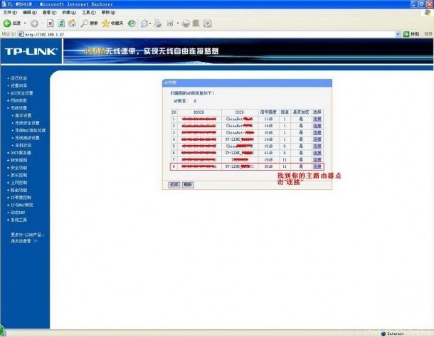

弹出扫描到同边的无线路由列表,在列表中找到你的主无线路由器,然后点“连接”

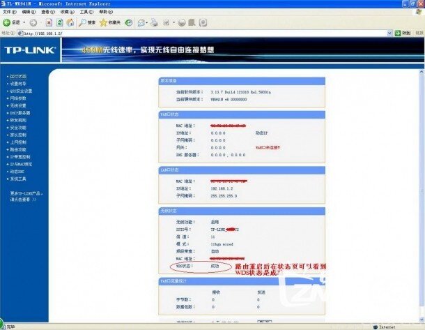

路由器重启后在“运行状态”页面可以看到“WDS状态:成功”,表示无线桥接设置成功
