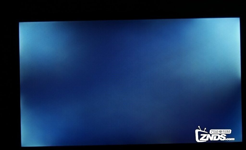

图中的白色区域就是漏光区域,这已经是严重的漏光现象。

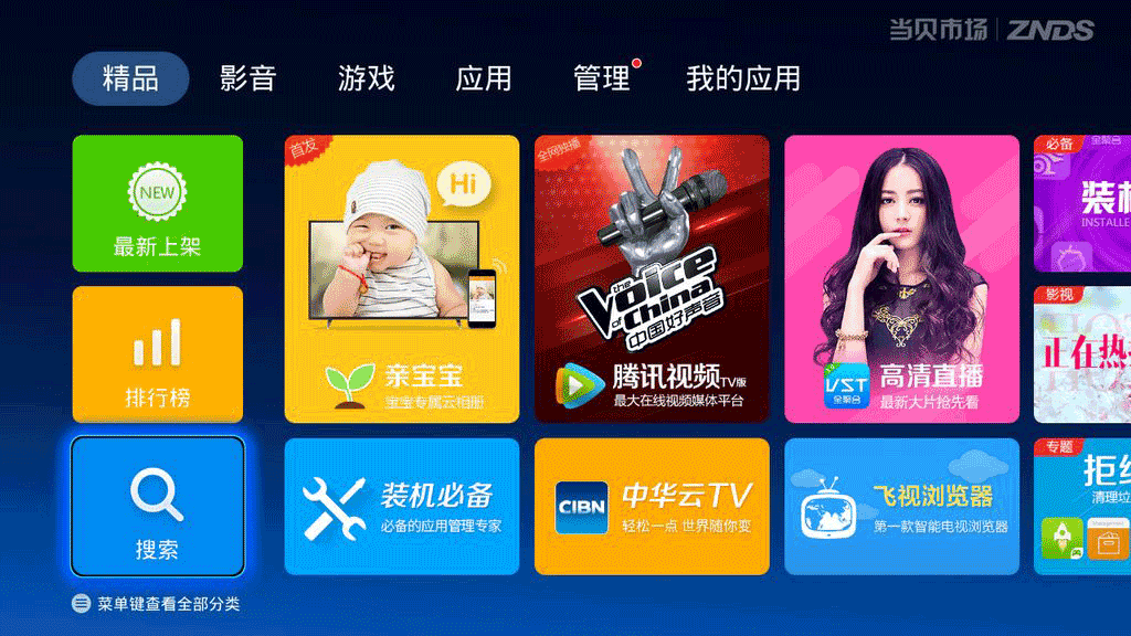

介绍一款专业检测电视漏光的软件——当贝助手。在当贝市场搜索DBZS即可安装。当贝市场安装教程https://www.znds.com/jc/

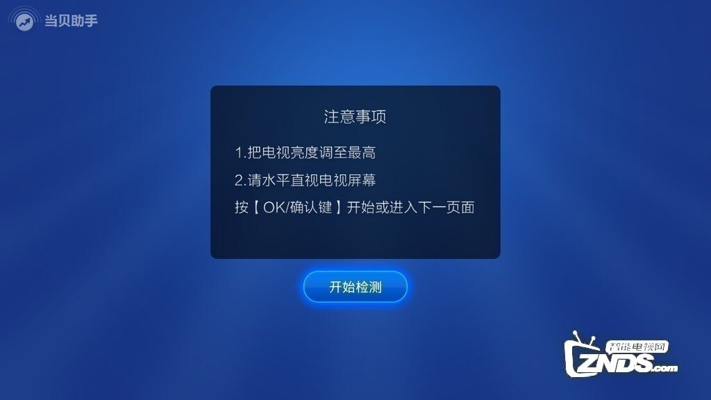

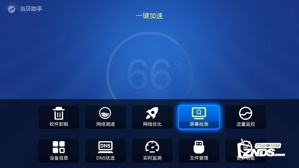

1、进入当贝助手,选择“屏幕检测”!
2、相关检测注意事项,一定要注意~

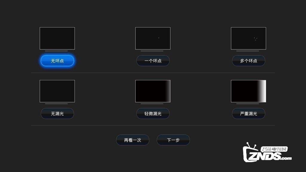

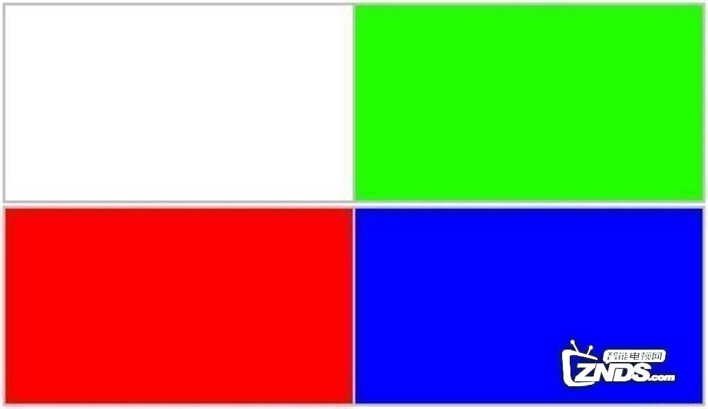

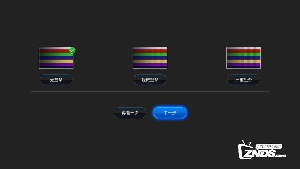

3、正题:第一步,坏点检测,白、绿、红、蓝纯色下,让坏点无处可逃!
4、相应的坏点情况,根据实际情况选择就可以了

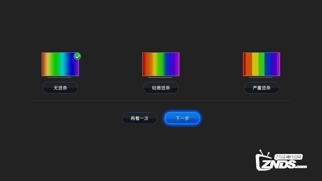

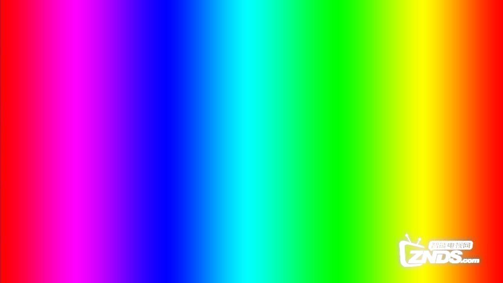

5、第二步:色彩检测,各种相间色,一眼就能认出色彩状况!
6、根据实际情况选择即可!

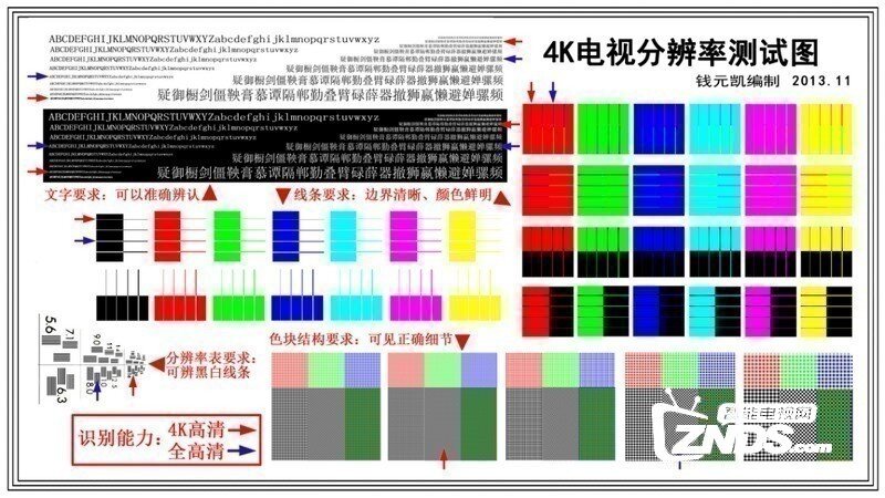

4K屏幕检测

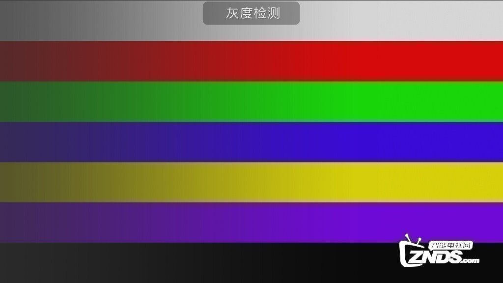

7、灰度检测

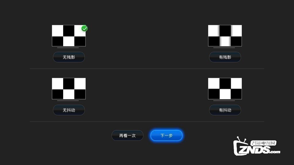

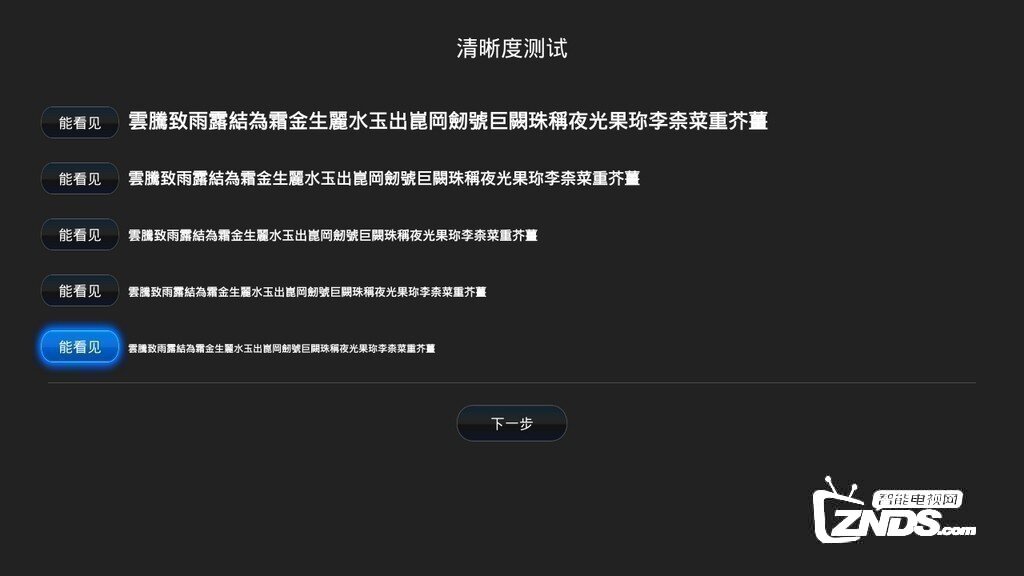

8、清晰度检测

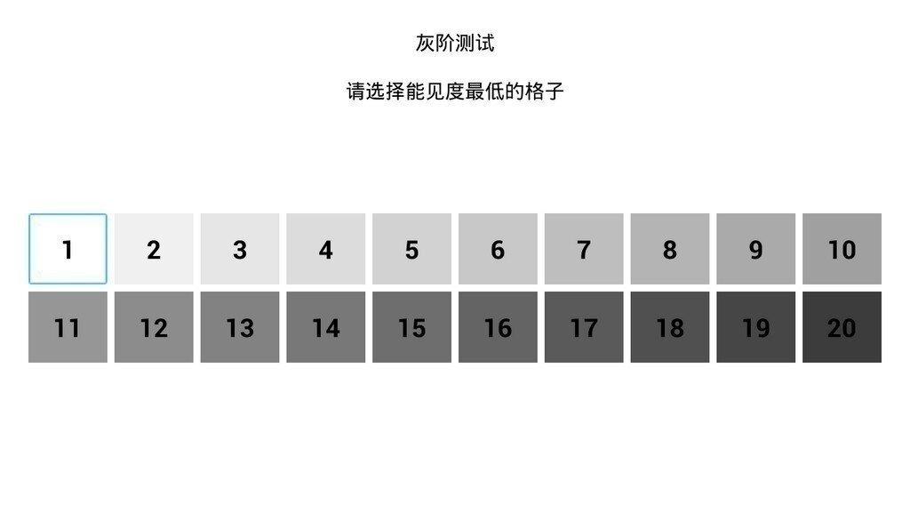

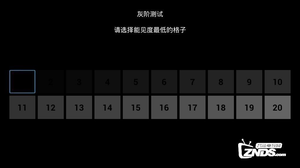

9、灰阶检测
10、根据实际情况选择

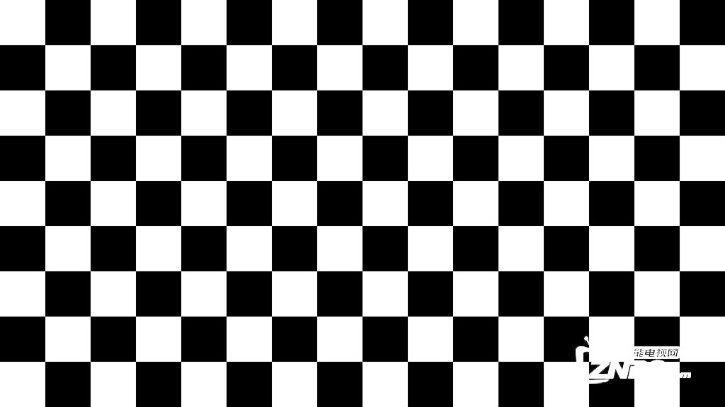

11、残影检测

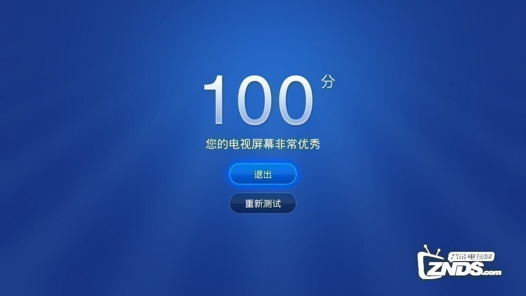

12、检查完毕!居然满分,完美屏,确实给力的!
