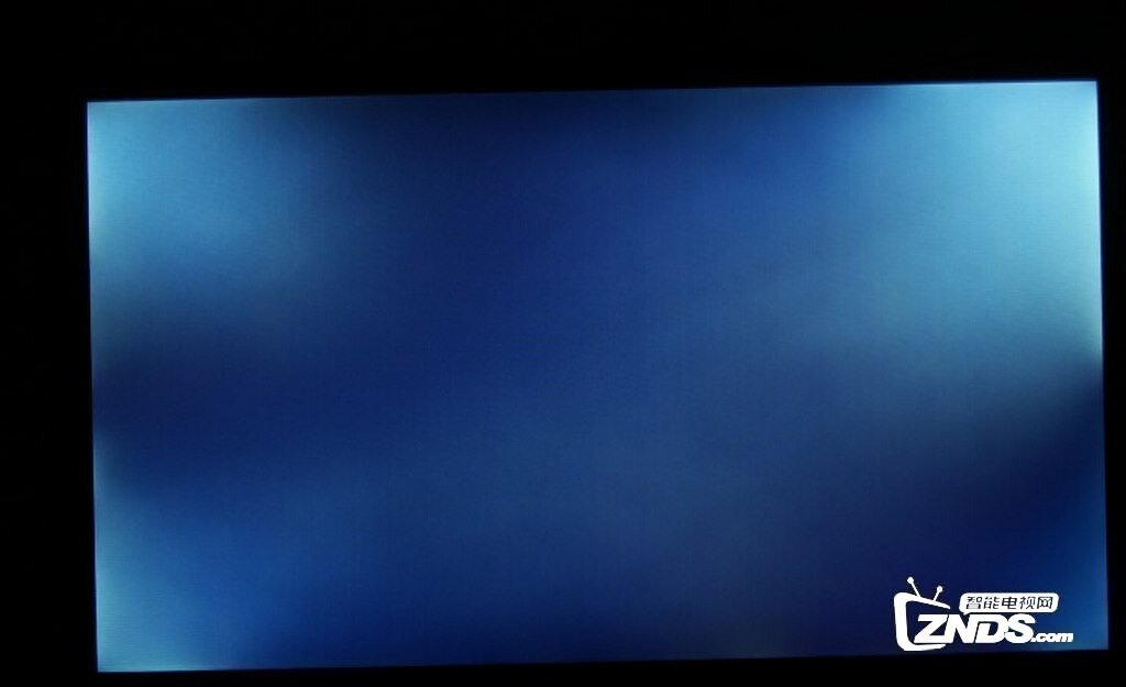

电视漏光是指显示屏显示黑色图像时,在屏幕的四周有较多的光线漏出,这是由于屏幕液晶体与框架之间的吻合不紧密导致灯管的光线透射出来了,使屏幕的四周看起来比中心亮。这个是电视的常见问题,甚至从一定的角度看,是一个无法避免的现象,只不过是程度不一样。
图中的白色区域就是漏光区域,这已经是严重的漏光现象。

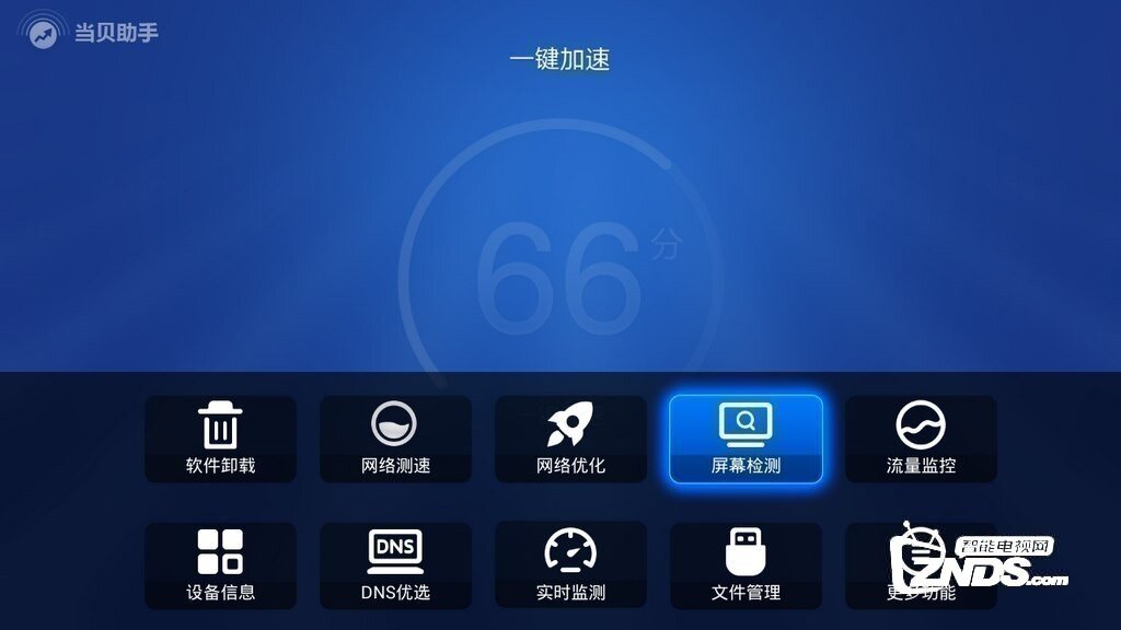

介绍一款专业检测电视漏光的软件——当贝助手。在当贝市场搜索DBZS即可安装。当贝市场安装教程https://www.znds.com/jc/

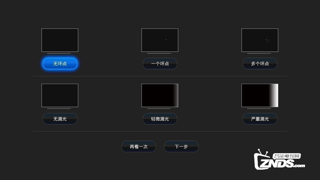

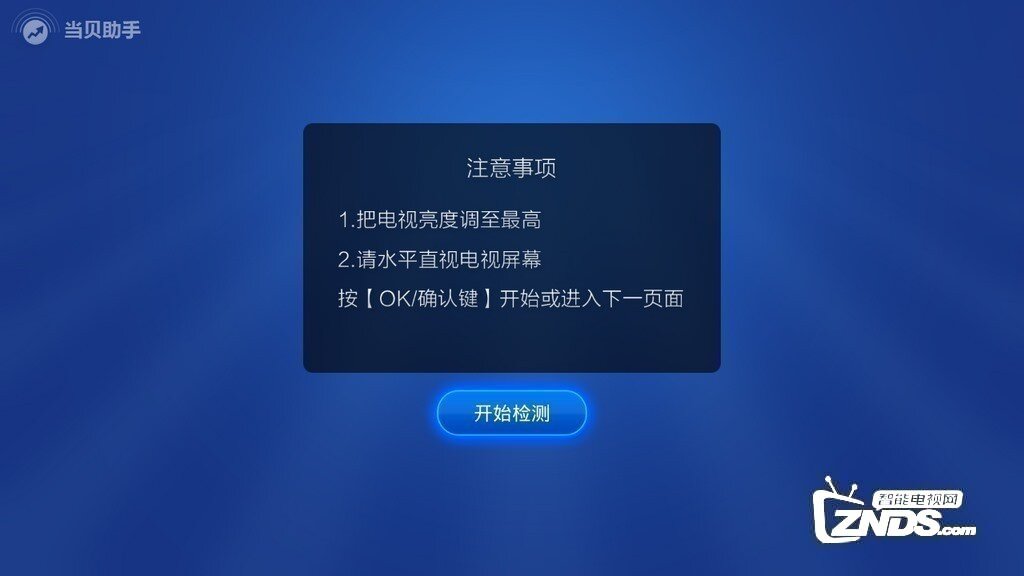

1、进入当贝助手,选择“屏幕检测”!
2、相关检测注意事项,一定要注意~

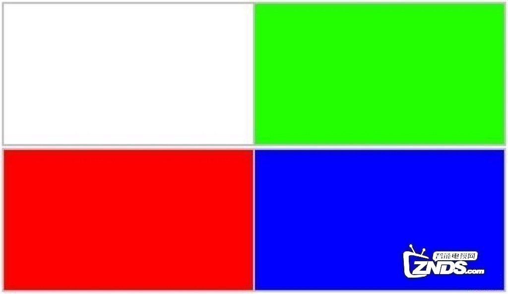

3、正题:第一步,坏点检测,白、绿、红、蓝纯色下,让坏点无处可逃!
4、相应的坏点情况,根据实际情况选择就可以了

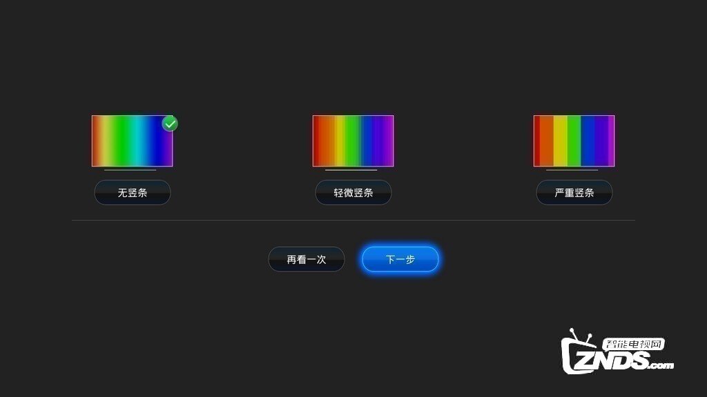

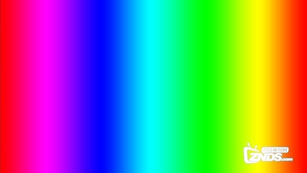

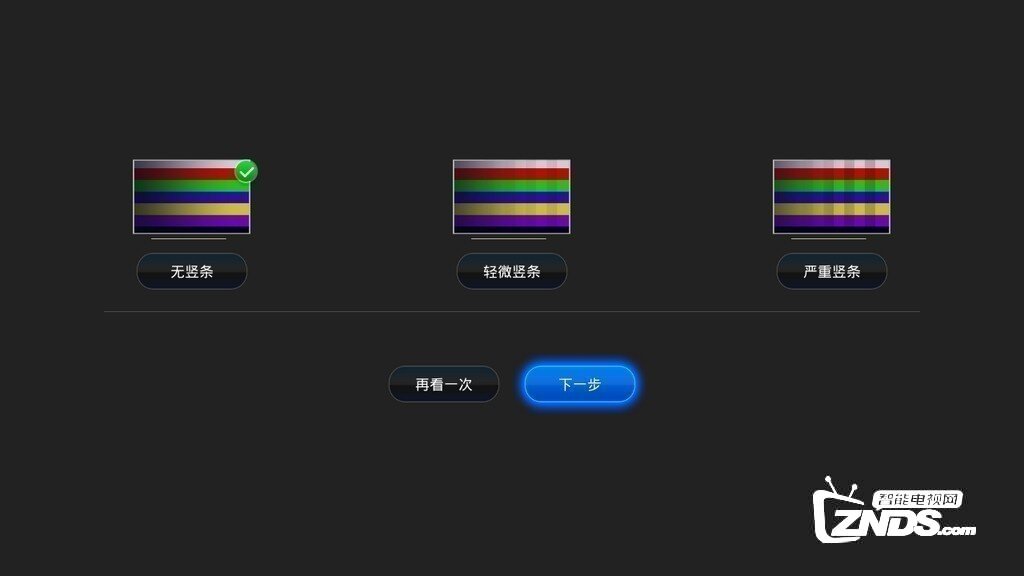

5、第二步:色彩检测,各种相间色,一眼就能认出色彩状况!
6、根据实际情况选择即可!

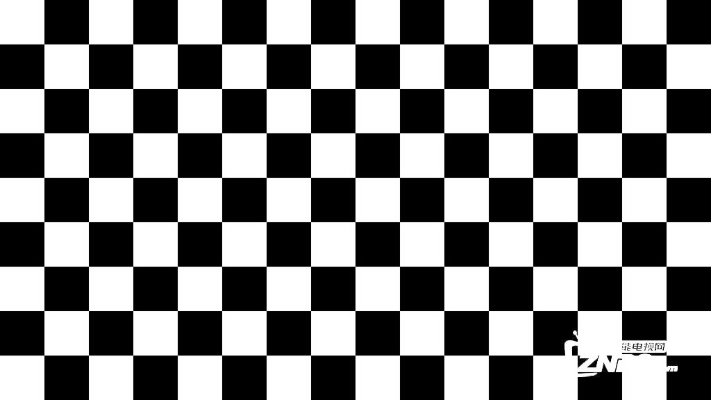

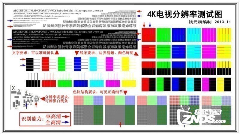

4K屏幕检测

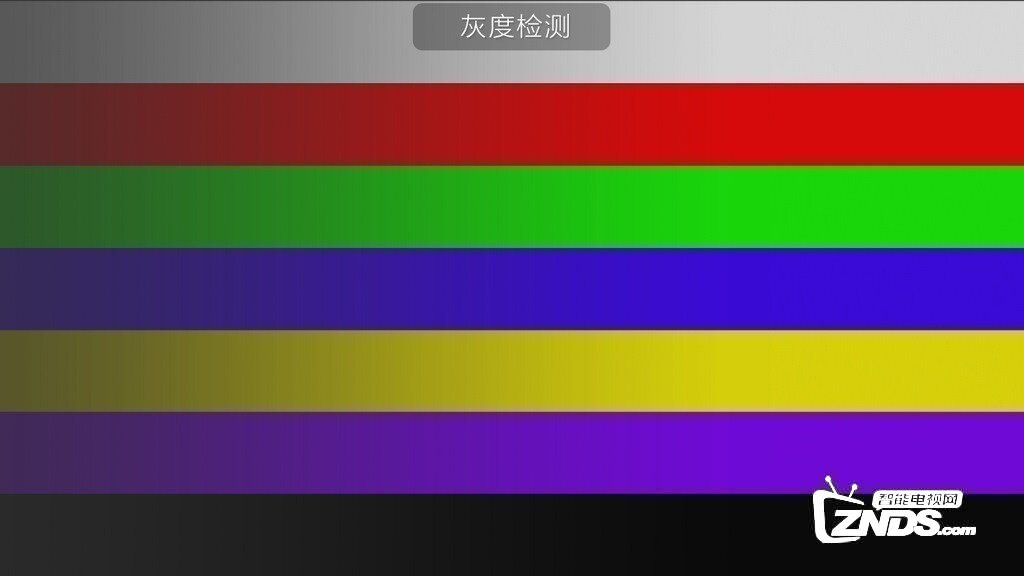

7、灰度检测

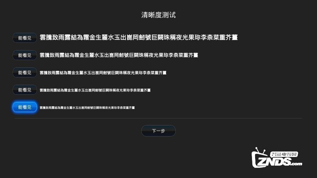

8、清晰度检测

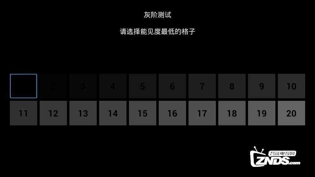

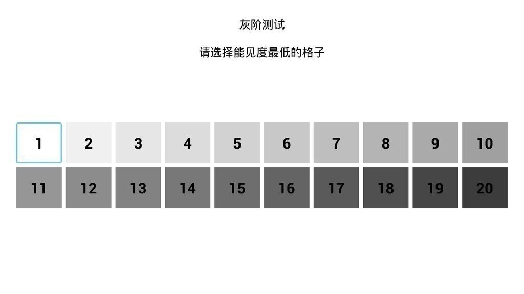

9、灰阶检测
10、根据实际情况选择

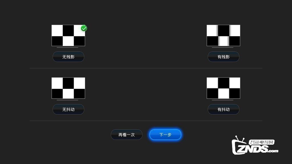

11、残影检测

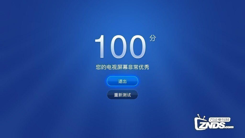

12、检查完毕!居然满分,完美屏,确实给力的!
