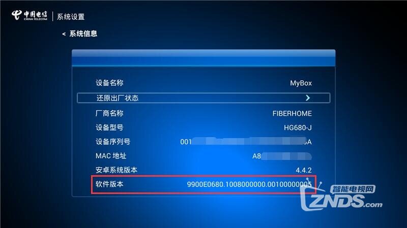

本教程基于湖北电信悦meHG680-J图中版本测试通过,其他版本未做测试,请自行考虑;

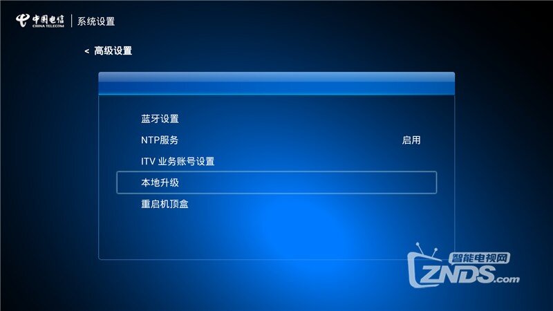

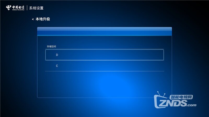

一、将下载好的文件拷贝到U盘的根目录,接着重命名为“update.zip”;
二、将U盘插入悦meHG680-J盒子的USB接口,打开悦meHG680-J盒子的系统设置,找到“系统升级”,选择D盘;

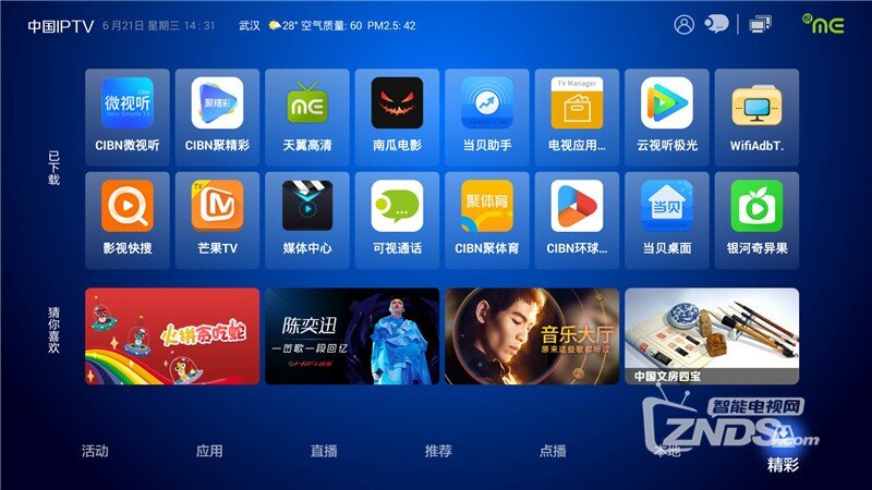

三、悦meHG680-J盒子自动重启进行,略等待1-3分钟,重启后,进入“精彩”板块,即可找到当贝市场、当贝桌面等应用;

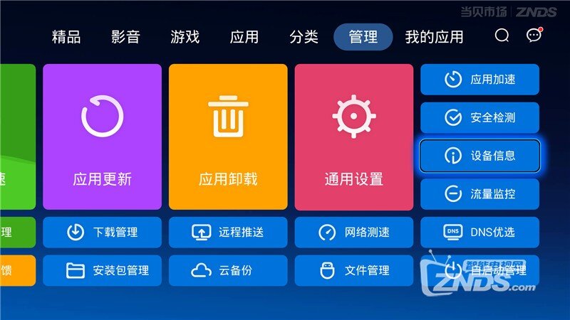

注意:初次打开当贝市场进行下载安装其他软件的时候,会提示“非XXX软件无法安装”的一个提示框,此时点击“设置”,找到“允许安装未知应用”并打开,接着重新返回当贝市场,就可以正常安装其他的软件了!

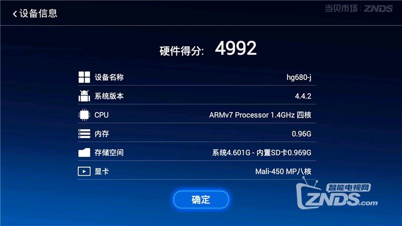

四、当贝市场跑分图,跑分一般般,算不上好,也不差,日常使用足够!
