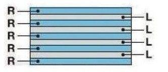

二、偏振式显示设备
偏振式行交错3D 电视显示技术就是将左右眼的两个图像分别以扫描线交错的形式自上而下地排列,通过偏振光眼镜,让人能够分辨出屏幕上的左眼信号和右眼信号,经过大脑合成3D 影像。显示图像的垂直分解力下降一半。
8 s  ^* r6 Q2 h5 Z- B" Y$ {
前面已经分析了偏振不闪式3D显示器物理分辨率为1920X1080,而左右画面是分别扩展至奇偶行上显示的,奇偶行数分别为540行,合并后在显示器上物理输出为1080,所以单幅画面是1920X540,整幅画面是1920X1080,少于这个分辨率是不足,超出这个分辨率就是浪费,浪费的分辨率增大了影像文件体积,导致下载、收藏都占空间,还增加低配置播放设备的解码负担。
