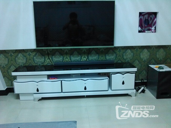

小米电视2买了有3周了,用着很不错,因为家里有小孩,决定将电视上墙,在网上选定了一款壁挂支架,最大支持400*400的孔距,而小米电视的是300*300,最大承重35Kg,足够用了。
这是没挂之前的样子。

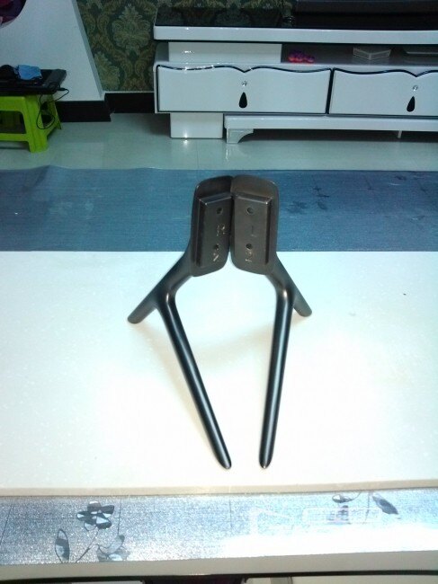

首先把电视后面的四颗螺丝拆下,上面两颗是塑料的。

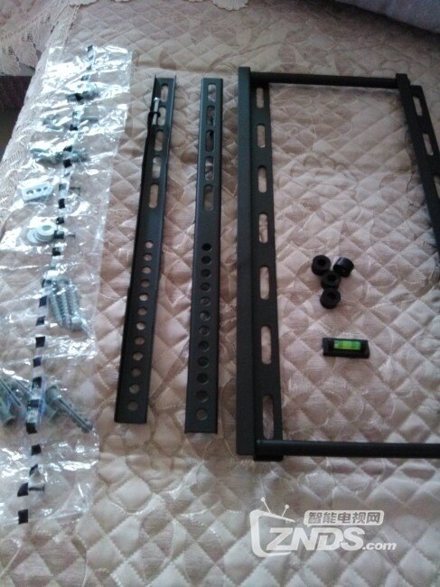

下面是支架,配件很全,垫片、各种型号的螺丝,水平尺,还有4个胶圈,因为小米电视2上下螺丝不在同一平面上,胶圈就很有用。

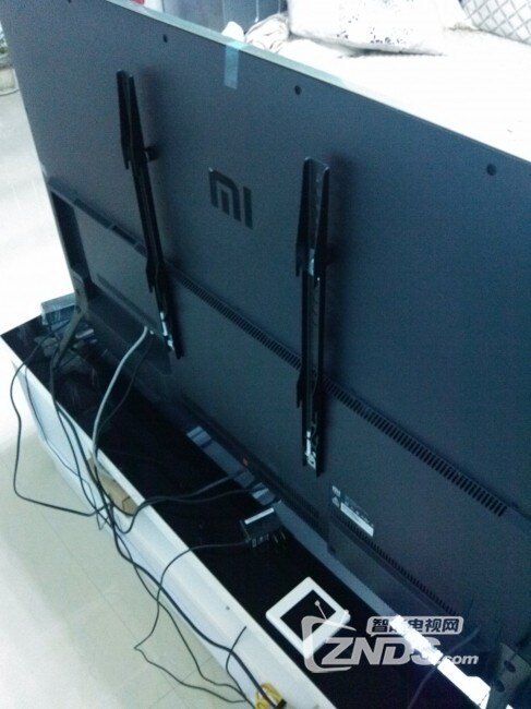

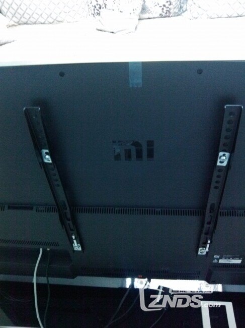

开始将支架固定到电视上,首先在配件里选取合适的螺丝,怕螺丝太长?看到别人的帖子是将棉签棍插入螺丝孔测量螺丝长度,我也是这么做的,将螺丝、垫片穿到支架的孔里,漏出来的部分要比测得的棉签棍长度小1-2mm就行了,后来发现上面两个胶圈的厚度有点小,就找了两个垫片加厚。

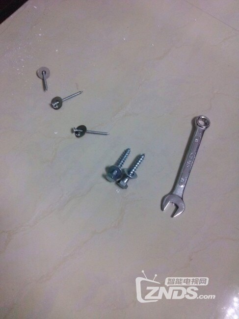

然后开始固定墙上的支架,选好合适的高度(一般是电视的中心要比人坐在沙发上视线的水平线低点,当然也因人而异,看着舒服就好)和位置,把水平尺放到支架上调节水平,然后用铅笔标出螺丝的位置,因为我家的电视墙外面是石膏板,里面是木板固定,因此不用电锤和胀丝,直接用自攻丝固定,下面是用到的部分工具和螺丝,细长的螺丝和垫片是自己配的。

然后把电视挂到墙上就ok啦。
上墙之后是不是整洁了很多。

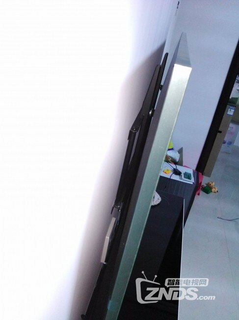

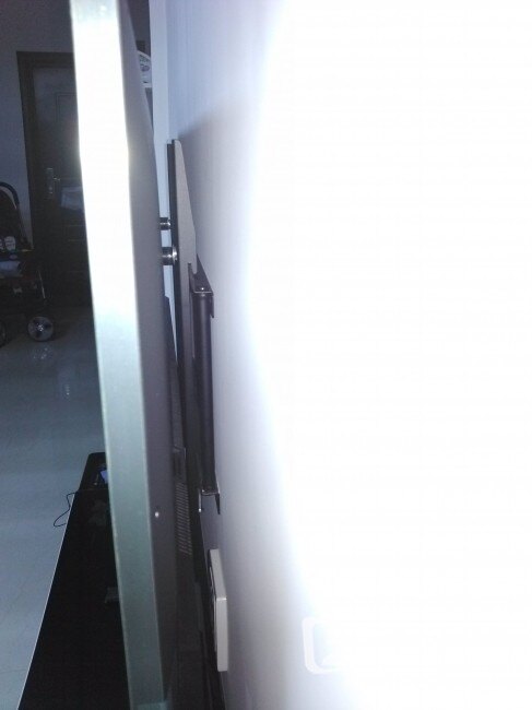

这是侧面,很贴墙,距离估计也就3cm吧。
