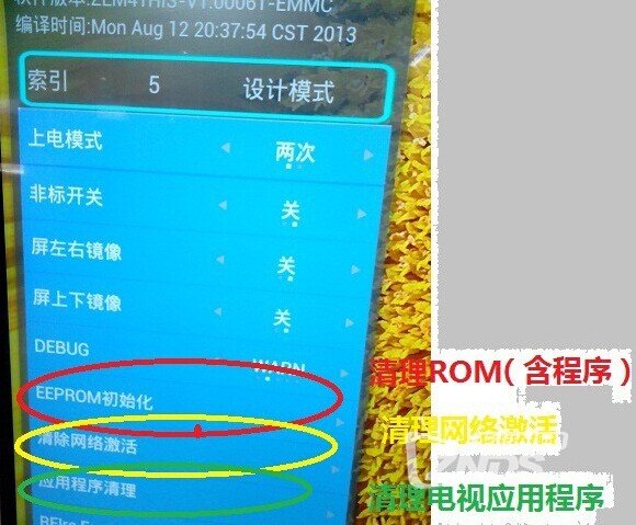

二、这个选项一般是在翻3-6页中会看到的选项。
2
2
第一行 EEPROM初始化 类似于电脑主板的刷BIOS。不要经常用!
第二行 清除网络激活 有的朋友电视不能激活(基本对于老的2.2系统的朋友比较实用,新的系统自动激活),或者第一
           次开机进入应用程序商店下载程序需要用户名密码时,就要用到此选项。
第三行 应用程序清理 ROM不会动,清除安装的应用程序和缓存数据。
          有的朋友电视不能激活,或者第一次开机进入应用程序商店下载程序需要用户名密码时,你可以先按清除网络激
          活 然后 EEPROM初始化 这个时候电视会自动关机开机,一般这样就会恢复正常。

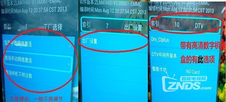

三、一般在最后几页的选项
3
3
第一图 有些朋友发帖问三个选项有什么用,这个三个选项对于我们普通用户来说,没有用途,不要随意更改。
第二图 在经常装一些不规范应用或者不兼容应用时,电视可能会发生死机 或者某某程序停止运行等提示。这个时候就可以用此选项。如果,恢复出厂值还解决不了,那就先进行 应用程序清理 电视重启后,再 EEPROM初始化 还会重启。这样基本OK了,记住在这个过程前,一定要把电视上外接的USB存储设备或者SD卡取出 FAT32格式 格式化。
第三图 有的电视有,有的电视没有。勿纠结。
