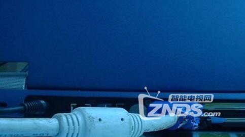

到电脑商城买根VGA线,一般很便宜,大约在10--30元之间,要买两头都是15针的,注意要是等腰梯形接口,尽量买稍长点的,这样用起来比较方便,以免够不到电视。
海信电视连接电脑

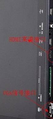

把电脑或笔记本放到靠近电视的地方,把VGA线的一头先插在电视上,注意要先把螺丝拧一拧,然后插入VGA接口。因为我们用的VGA线,如果用HDMI接口,就要换线了。
海信电视连接电脑
然后先不要把笔记本开机,把VGA线另一头插在笔记本VGA卡槽里,插上后再把螺丝拧紧。要注意尽量把笔记本放在比较平稳的地方,以防掉落。

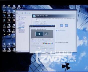

连接好后,先打开笔记本,然后打开电视,在电视菜单里设置VGA状态,这时笔记本里的内容就会显示到电视上了,此时笔记本屏幕会变小,可以把笔记本屏幕关了,既省电又保护屏幕。然后把电视当作笔记本屏幕正常操作就行了。
海信电视连接电脑
但VGA线连接后,电视播放视频,只显示画面,不输出声音,而是笔记本电脑的音箱在输出声音。这一点不如HDMI线连接方便。

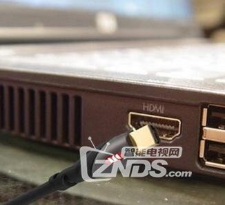

如果笔记本和液晶电视都提供了HMDI接口,此时可以通过HDMI来实现一线通传输,首先需要准备一根HDMI线缆,一般数码店都有卖的。连接时将HDMI线缆一头插入笔记本HDMI接口,同样先不要让笔记本开机。
海信电视连接电脑
  另一头插入液晶电视的HDMI接口,然后打开笔记本,再打开电视,调节电视设置后,即可实现电视与笔记本电脑的连接了。观看视频时,电视会既显示画面,也会输出声音。
