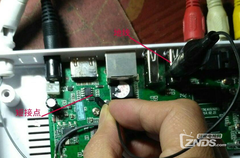

网络机顶盒刷在刷机时最难的步骤就是找短接点,如果闪存采用TSOP封装,还可以对其引脚进行短接,但是如果闪存采用BGA封装,往往就没有办法了。其实短接的两个点其中的一个点就是地线,可以取机顶盒上的USB接口的金属壳体部分作为地线,然后再找另外一个短接点。这个短接点只能凭运气自己试了,一般来说图中所示的八脚芯片很有可能是另一个短接点。进行短接操作会不会烧掉机顶盒元件,这个不太清楚,也许有这个可能。不到万不得已,还是不要轻易尝试这种碰运气的短接方式。
注意:
在短接八脚芯片时,首先应确定地线,如果其中一个引脚能够与USB接口金属外壳导通,而其他七个引脚不能与外壳导通,则该引脚为地线。此时便可以短接如下图所示的两个引脚:第1号(标有CS的引脚)和第4号引脚(标有GND地线的引脚)。注意标有VCC的第8号引脚是带电的,不能短接,短接之前一定要测量好对地电压再操作以免烧坏元件。
