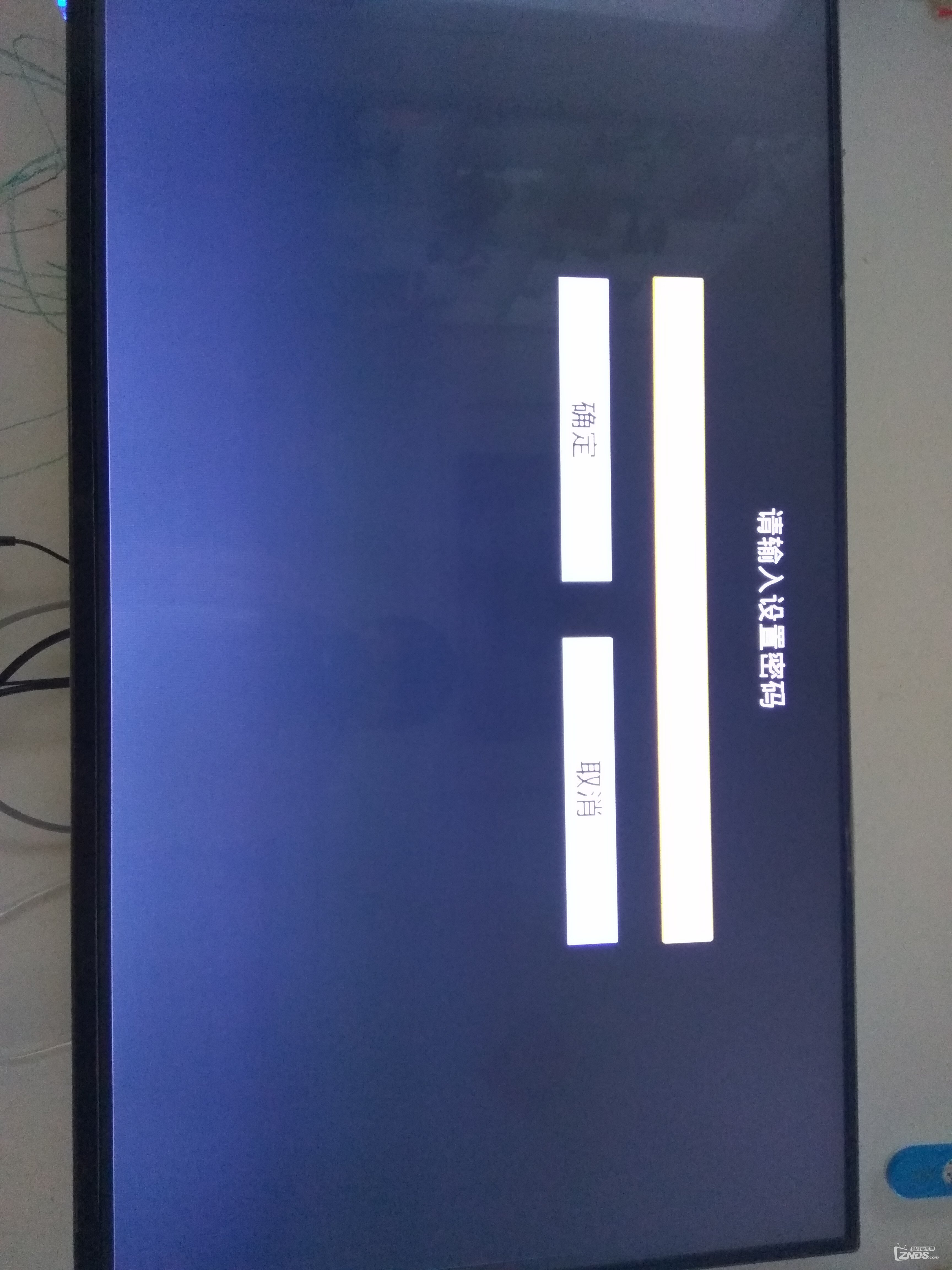

3,按盒子遥控器设置键,提示输入密码,
密码一般为6321,输入密码后进入设置界面

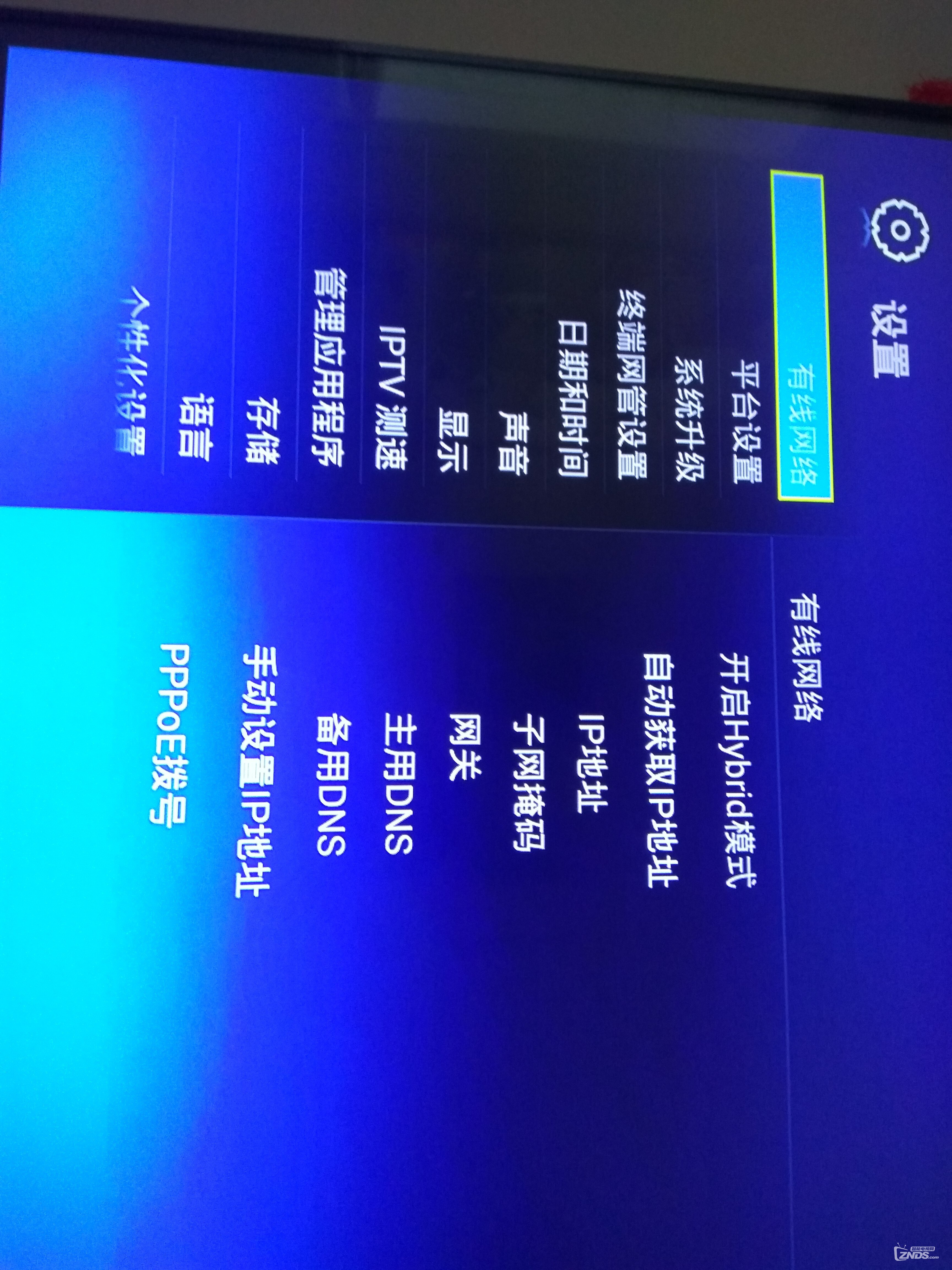

  3.1看当前盒子ip地址,一般路由器都是192.168.***.***记下,以后会用

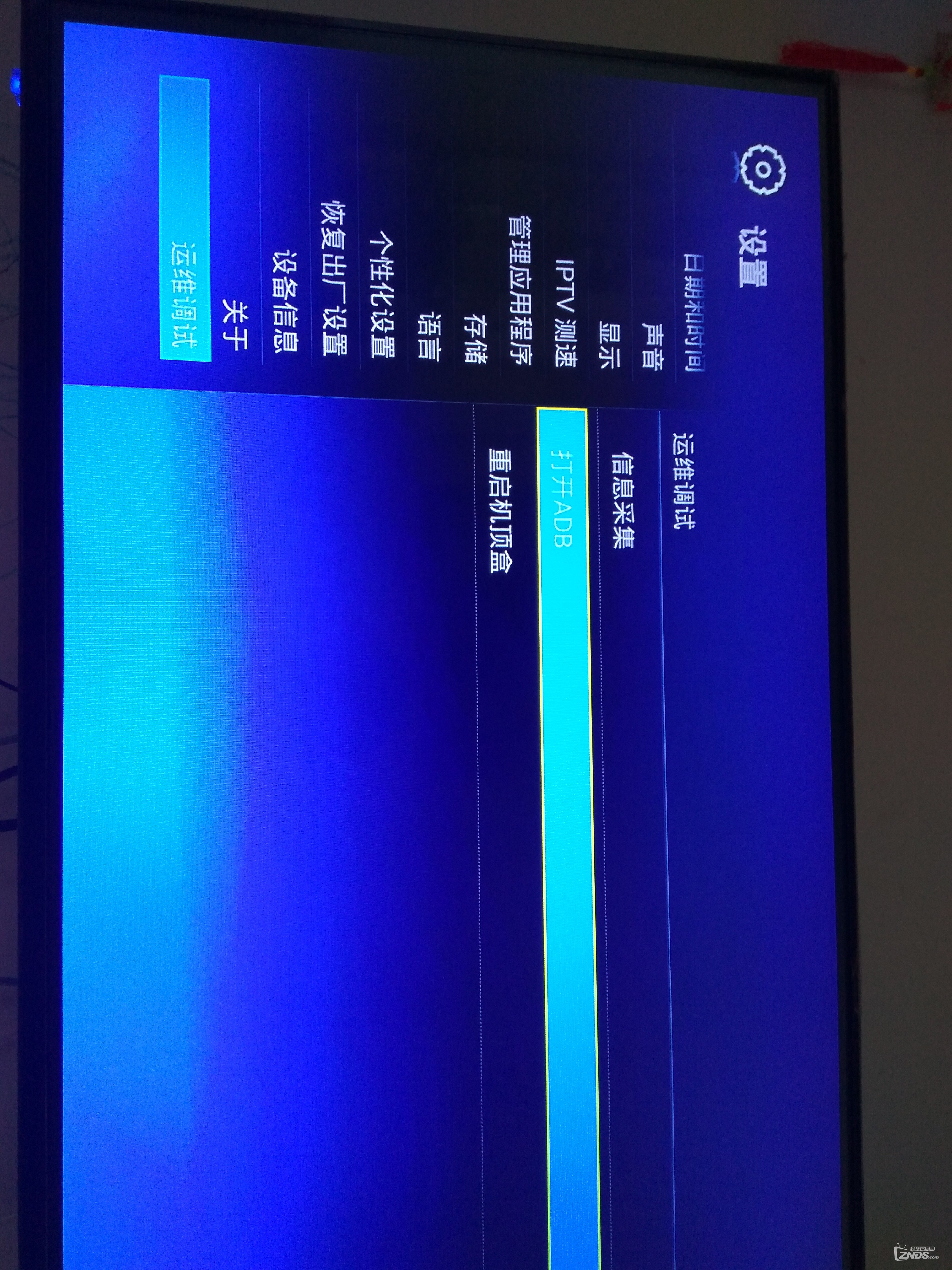

  3.2往下翻到运维调试,选择打开ADB,会弹出界面有MAC和5位随机码,用打开1步骤里手机已安装的adbOpenTools.apk,输入电视屏幕上出现的mac和5位随机码会计算出结果,然后将结果输入到盒子上电视下面会提示 ADB已激活

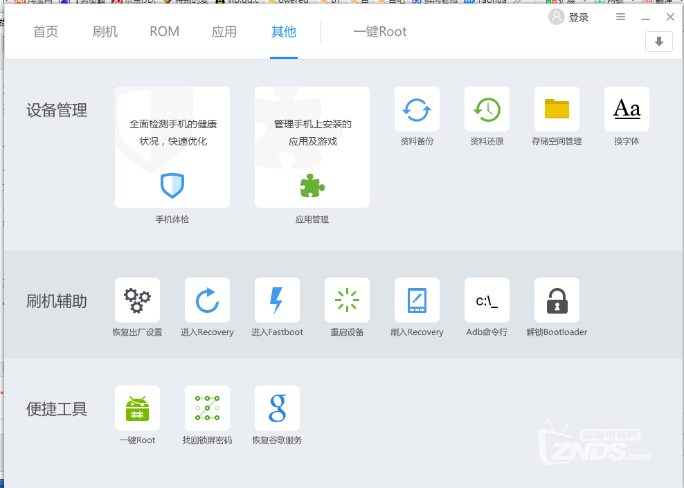

4,电脑端下载 刷机精灵一类的软件,打开Adb命令行
   4.1 adb connect 192.168.***.***(记下的地址)成功后       adb root 看能否打开如果不能执行压缩文件中记事本里的命令 以后的命令在记事本里都有
