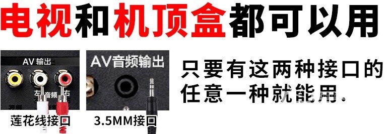

1、蓝牙发射器与蓝牙耳机先配好对,可以用音频线连接手机或者mp3放歌曲测试,耳机能正常收听到声音,证明连接正常
2、正常播放电视节目电视或者机顶盒要保证有音频输出接口,通过莲花线把电视跟发射器连接好
3、如果连接的是电视音频输出,那么此时电视有外音的同时耳机也可以听到电视节目的声音
4、如果不想听电视的外放声音,可以用电视原装遥控器把电视声音静音,此时耳机照常可以听到电视节目的声音
注意事项:
如果电视只有数字音频输出,那么需要一个数字模拟转换器来连接蓝牙发射器
发射器跟电视连接时一定要确保是电视的音频输出孔哦
