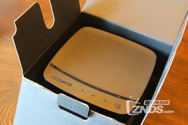

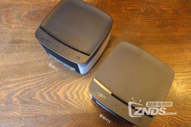

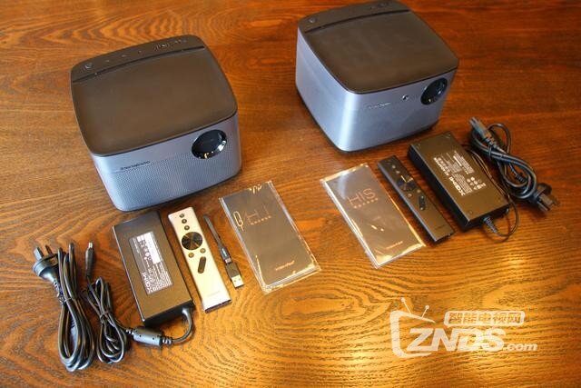

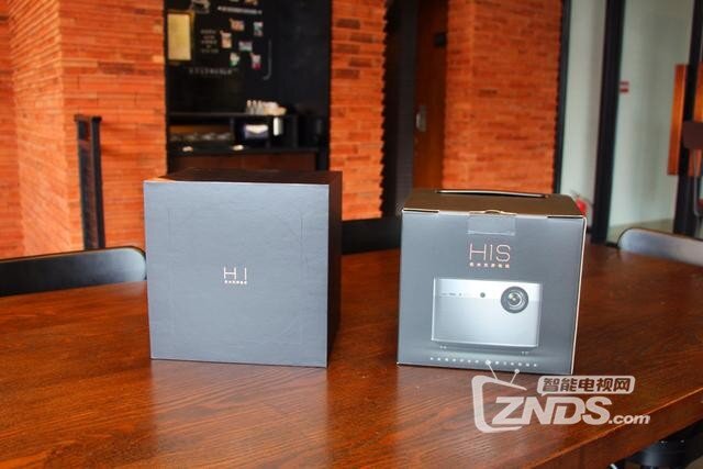

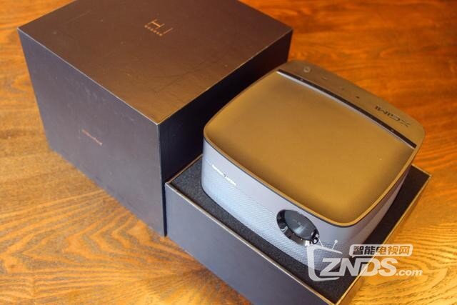

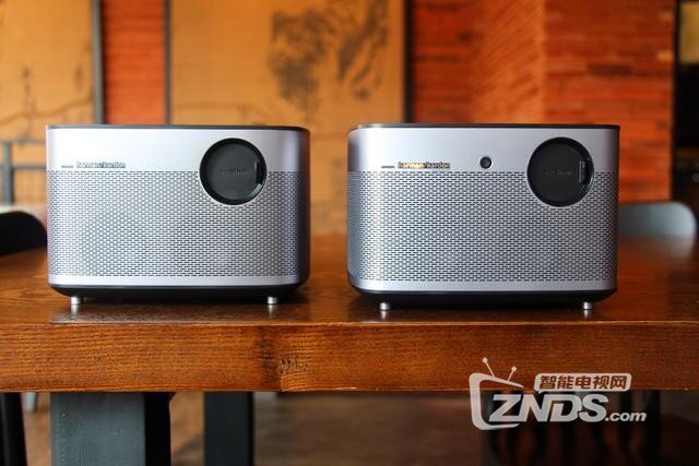

     从极米H1S和极米H1的外包装来看,二款产品在包装上还是做了一些改变的, 极米无屏电视H1使用的是正方体抽离式包装盒,整个包装盒的外观相当的简约;而极米H1S则采用了常规的翻盖设计,并加入了手把,另外在包装盒上加入了产品的效果图;二款产品外包装相比较,极米H1S会显得更加有时尚感和方便携带。

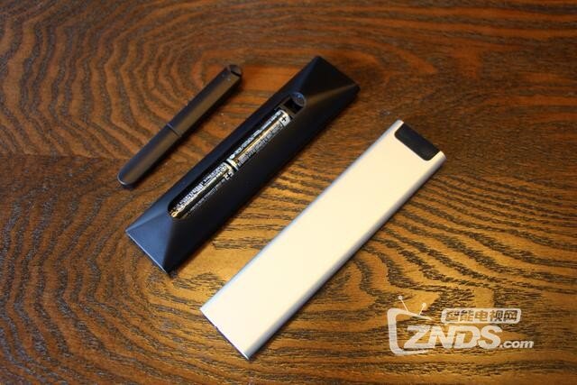

     在产品的随机附件上,除了主机外基本上都是一些必备配件:电源线、电源配器、遥控器、卡片式说明书,不过在极米H1随机附件中,我们发现多了一根为遥控器充电的Micro USB线,这也就说明了这二款产品的遥控器有着区别。

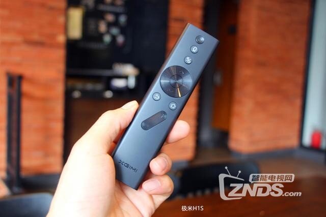

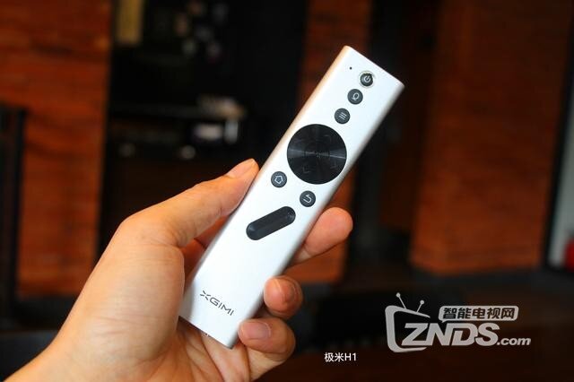

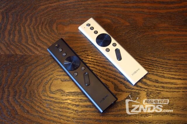

     通过遥控器的比对我们发现,极米H1S的遥控器在材质上采用了黑色工程塑料一体成型的机身设计,使用二节7号电池进行供电;而极米H1则是采用了银色铝合金金属材质作为外壳,而在遥控器的供电上,采用了内置可充电式锂电池设计。
     二款遥控器的按键布局和功能都是一致的,极米H1S的遥控器机身略厚,背部四周为弧形,握在手上会更有手感;极米H1的遥控器在满电下可持续使用达半年之久,供电更加稳定,并且可反复进充电使用,更加环保。就个人使用习惯而言,我会更加喜欢全金属设计的极米H1遥控器。

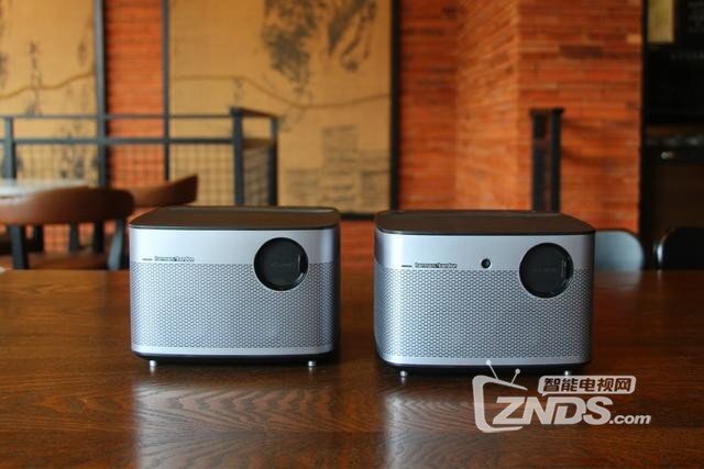

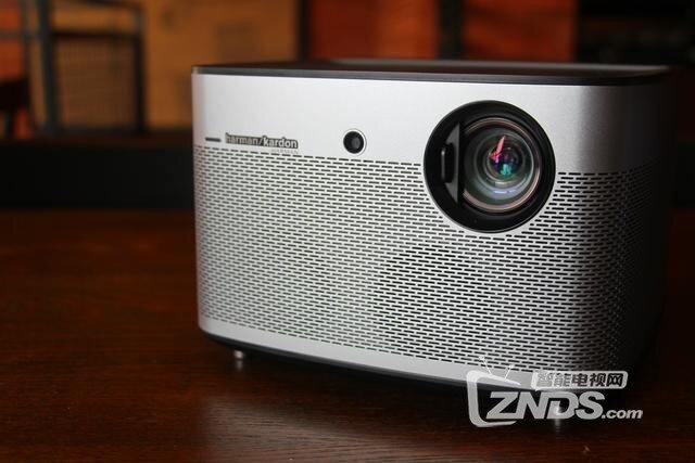

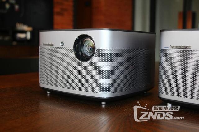

     极米H1S采用了与极米H1相同的外观造型设计和选材,194 × 194 × 110 mm的三围设计,在机身外壳的材质上,采用了一体式镁铝合金面板,并进行了阳极氧化处理和纳米级注塑加固,从而使得机身金属面板的结构更加稳定、坚固耐用,也让二款产品的整体外观档次得到了提升。

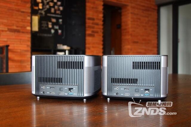

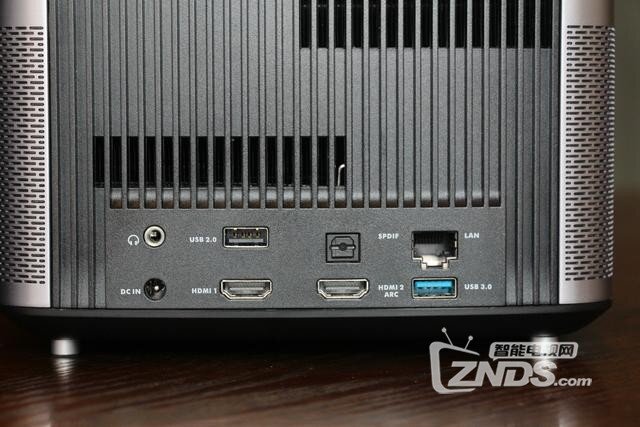

     在连接口的设计上,二款产品将所有的接口设置在机身的背面,接口的数量、功能和布局相同,如果单从背面进行辨认,我们根本就分辨不出二款的型号。
极米H1S/H1的扩展接口
     极米H1S/H1的接口主要包括:SPDIF数字音频接口一个、3.5mm耳机接口;输入接口主要包括:电源接口、USB 2.0/3.0各一个、HDMI2.0二个以及一个以太网线接口,并且内置蓝牙4.0模块,扩展接口的功能和数量,能满足我们在日常中的使用。

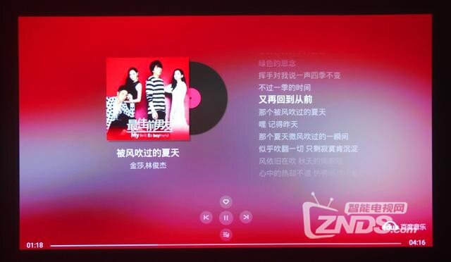

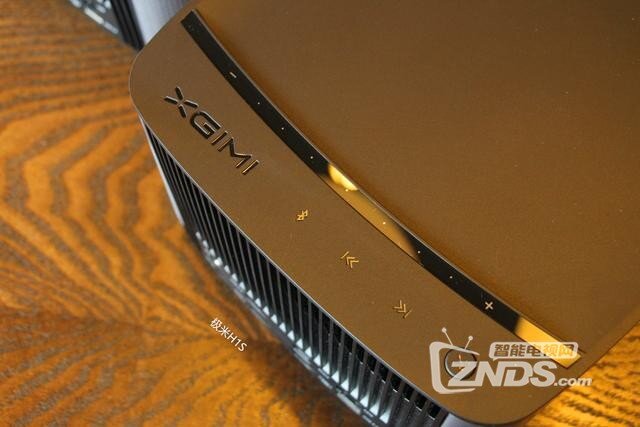

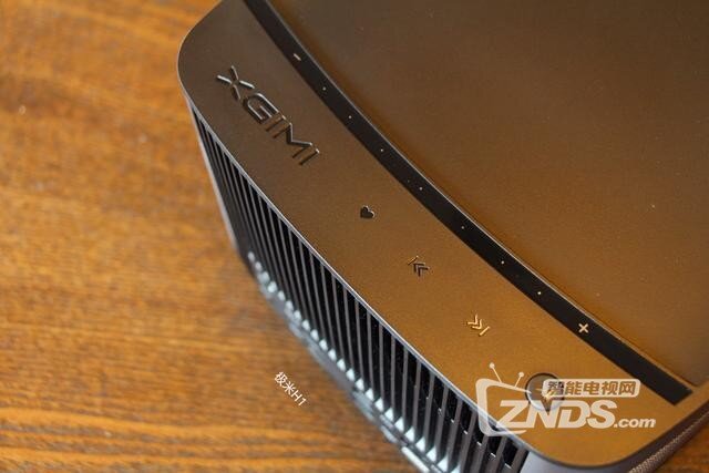

     在极米无屏电视H1S/H1的顶部保留了用来进行投影操作的触控键,这些触控键的功能主要是用于音乐播放,使用了图案进行标示,操作起来更加简单易懂,另外音量调节键还支持滑动调节音量。
     仔细对比会发现在极米H1S触控键的设计上,还是有着小小的改变;极米H1心形图案的音乐收藏键在极米H1S中被一个蓝牙图案所代替,极米H1S的这个蓝牙键可以在音乐播放中实现网络模式和蓝牙模式之间的切换。
     相信大家在音乐收藏和蓝牙切换二个键的选择上,更多人都会和我一样会选择蓝牙切换键。通过触控键的切换,听音乐时就不用打开机器,在设置上选择不同的音乐播放模式,蓝牙切换键的加入让复杂的操作变得更加简单了,极米H1S这个小小的改进,真的值得点赞。

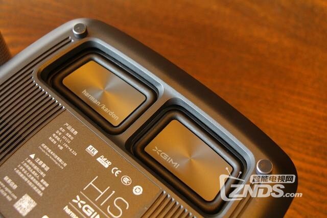

     极米H1S/H1二款产品均采用了内置音响系统设计, 搭载了世界著名的哈曼卡顿音响系统,配备了哈曼卡顿家的45mm双扬声器单元,并在机器的底部增加了低音被动振膜;从这二款产品底部设计来看,或许只有上面的H1S、H1标识,我们才能分辨出哪一款是升级版。
     作为升级版的极米H1S,在音质上还是做了深度的优化处理,声音在通过调教后,在音乐播放时,你会发现极米H1S对于人声的诠释表现变得相对的更加干净细腻,人声也更为突出,声音的包围感比极米H1变得更强了,同时低频的质感表现相当的不俗,声音浑厚而且有弹性,层次感分明;高频部分没有让人感到刺耳的感觉,听感相当的舒服。

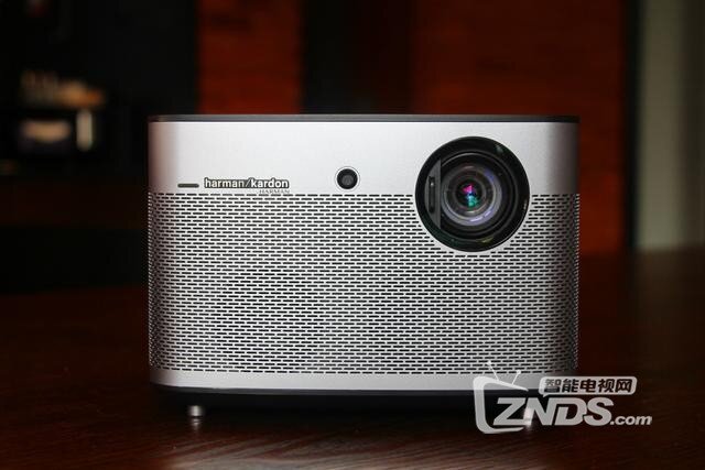

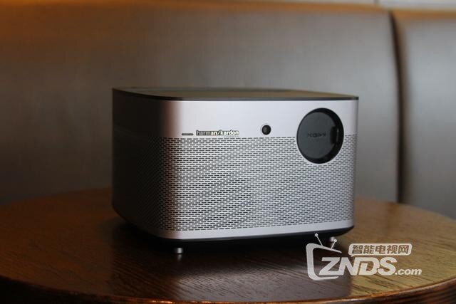

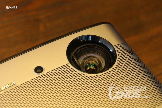

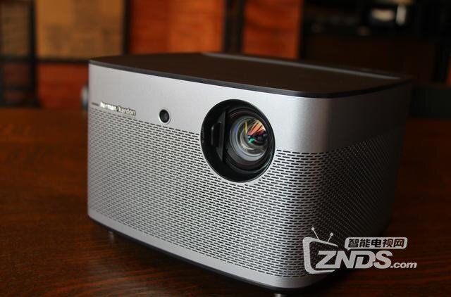

     在外观设计上,二款产品最明显的区别应该就是极米H1S在镜头右侧上增加了一个高清摄像头了,这小小的摄像头的主要就是实现投影仪的自动对焦功能,它利用光学测算投影机与投影幕之间的距离,然后再利用步进电机带动变焦式投影镜头转动至该位置,以达到完成自动对焦。这个过程看似有点复杂,其实极米H1S从开机到自动对焦完成所需要的时间不到十秒,体验效果相当不错。
     极米H1S自动对焦功能的加入最大的好处就是,无论你是要将极米H1S从客厅搬到卧室,然后又从卧室搬到客厅使用,整个过程你无需手动调焦就可以迅速得到清晰的播放画面,对于需要频繁移动投影仪的用户来说,自动对焦功能使用起来会更加的方便。
     不过作为一款定位家庭使用的智能投影仪,极米H1S/H1的外观体积和外接电源供电的设计,决定了它在播放时需要摆放在特定的位置上、使用时需要连接电源插座;如果你的极米H1S/H1采用的是固定的安装方式,自动对焦功能的使用就会相对更少,因此在这个功能上,极米H1S比极米H1并占不了多大的优势
     极米H1S/H1都采用了极米产品一直以来的镜头滑盖与电源开关结合设计,这样的设计机器的启动迅速,对镜头的保护也相当的周全。

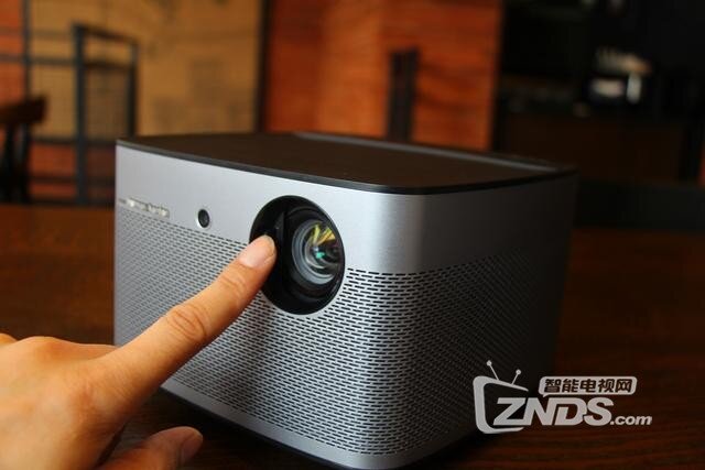

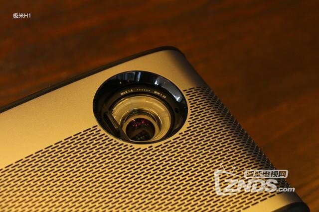

     在投影仪的镜头配置上,极米H1采用了高透光镀膜镜头,而极米H1S则采用了高透光镀膜玻璃镜头,从字面上来看,极米H1S的镜头多了“玻璃”二个字,不过却为投影仪的镜头带来了很大的保护作用。

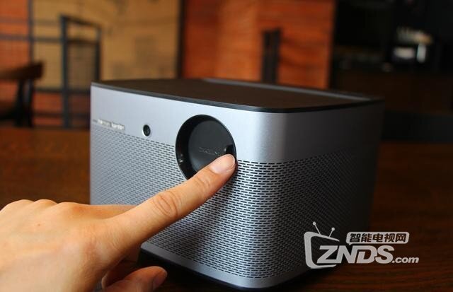

     我们都知道投影仪镜头在使用一段时间后,表面会附着顽固的灰尘,导致光效率降低,画质下降,这时候我们一般都需要使用试镜纸进行镜头表面的清洁处理。
     极米H1S所采用的高透光镀膜玻璃镜头相比极米H1的高透光镀膜镜头会更加耐磨,在清洁处理的过程中镜头被抹花、刮伤的机率会更小,特别是家里有熊孩子总会拿手指去戳镜头,现在极米H1S升级为高透光镀膜玻璃镜头后,就能减少镜头被刮花的尴尬,同时清洁维护起来也更加的方便。

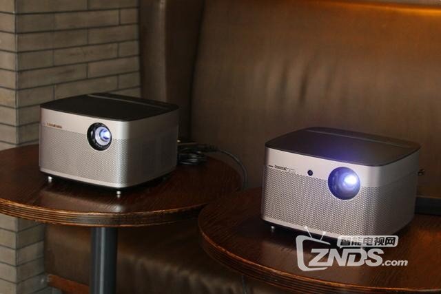

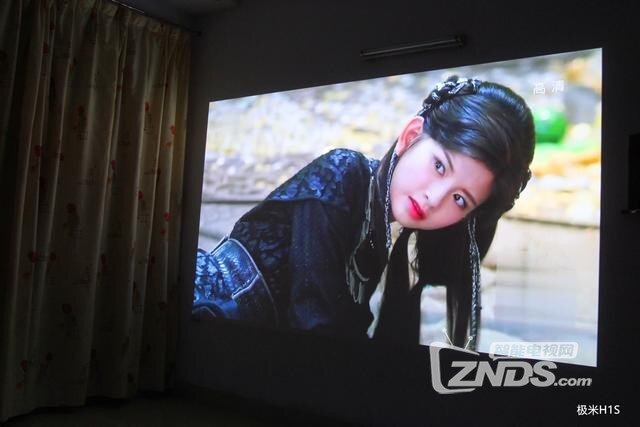

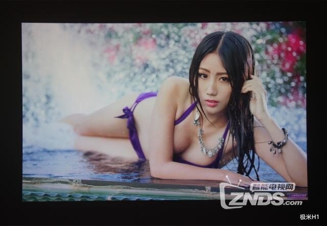

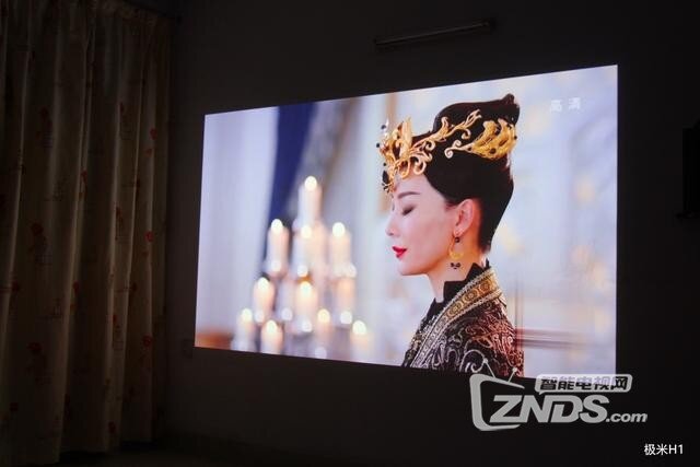

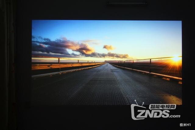

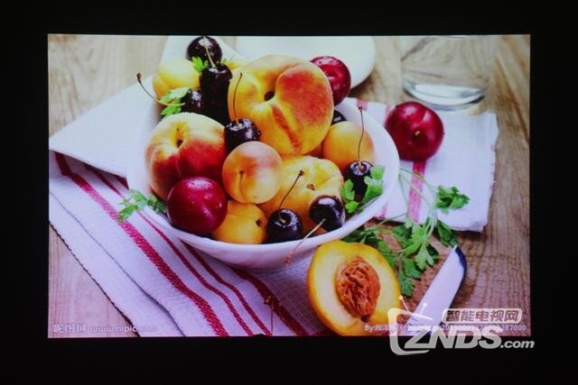

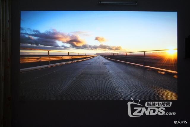

     要获得高清晰的投影画面,投影仪的亮度和分辨率是关键,极米H1的亮度是国际标准的900 ANSI流明,物理分辨率达到了1920*1080P。而通过提高光学效率后,极米H1S的亮度在H1的基础上增加了200 ANSI流明,达到了1100 ANSI流明,同时保持1920*1080P的物理分辨率,并且二款产品都支持4K解码。

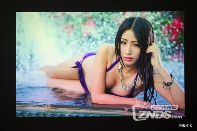

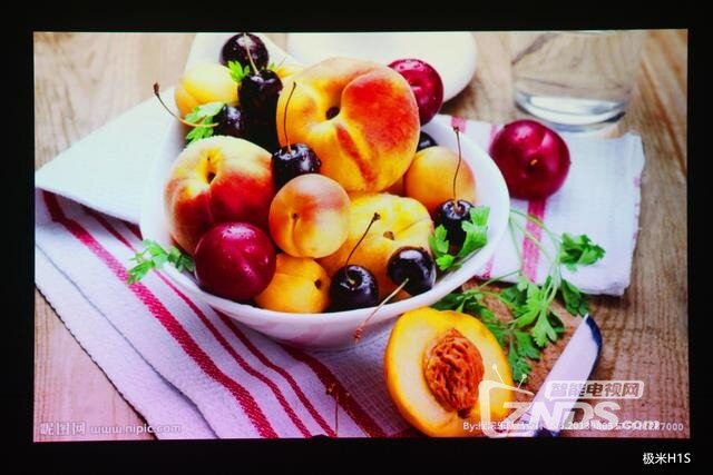

     通过上面二组实拍图片可以看到,极米H1S在亮度提升方面,效果是相当的明显,对比图中,极米H1S给人的第一感觉就是整个画面更明亮了,而极米H1会带有一些暗淡的感觉,其次极米H1S的色彩相比会更加鲜艳,还原得相对真实一些,极米H1S的投影效果已经是当前同类产品中亮度最高的投影仪。
     同时极米H1S的对比度与极米H1相比也做了100%的提升,而对比度的提升也让极米H1S在画面的细节部分显示得更加丰富,通过极米H1S的样张我们可以看到画面中既包含了高光部分,又保留了暗部细节,让画面看起来更具备层次感。
     以上为视频播放画面所拍摄出来的图片对比,通过比对可以看到极米H1S画面的清晰和细腻都会优于极米H1。而两款产品的播放的画面对比,我们会发现在相同的距离下,极米H1S所得到的画面会更大一些,这主要是因为极米H1S将镜头的透射比提高到1.2:1,而极米H1的镜头的透射比为1.39:1。
     镜头的透射比的提高最大的好处就是能让我们在更小的空间得到更大的投影画面,如果你是小户型家庭,选择极米H1S能带来的大屏体验会比极米H1更加好。

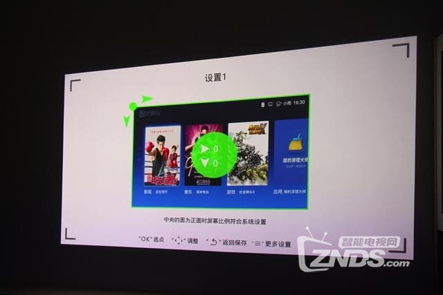

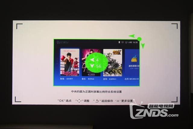

     另外,在梯形校正中极米H1S支持上下左右功能,与极米H1相比,侧投角度从30°提升到了45°,当我们在卧室使用时,把投影放在床头斜着投放依然能保证画面最佳效果。
