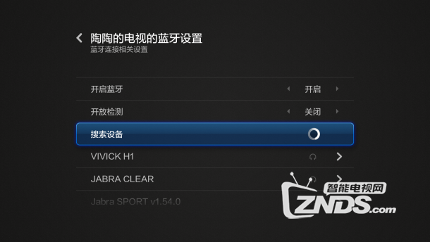

5、搜索设备选项右侧出现滚动的圆圈,说明正在搜索。这时打开蓝牙鼠标,按下鼠标背面的配对按钮,进入配对模式。 115758y8v3lz01jyqcjfcp.png.thumb.jpg

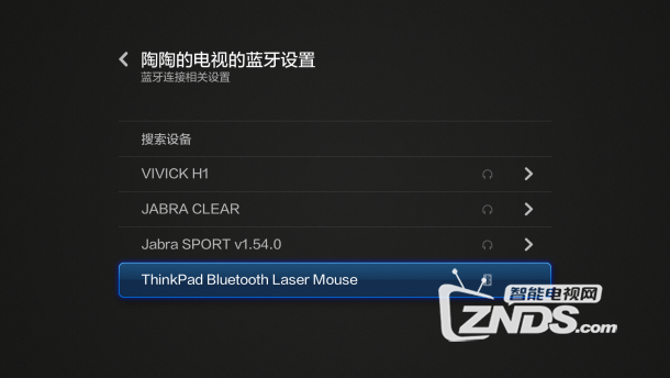

6、找到鼠标后会这样显示(上面的是我之前配对好的蓝牙耳机)。配对好后按右键可进入设置页面。
7、设置页面与蓝牙耳机的设置相同,只有取消连接和取消配对。取消配对就是从列表中删除这个耳机了。

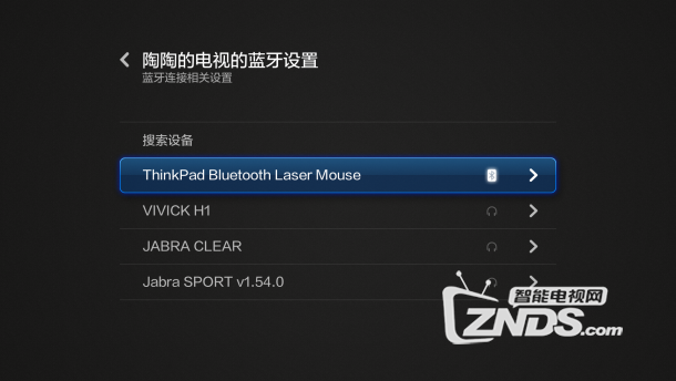

8、按返回键回到刚才页面,已连接的蓝牙设备(鼠标)会自动调整到列表的第一排。
9、回到电视桌面,仔细看右上角,多了一个蓝牙连接的标志。动一下鼠标,看中间,鼠标箭头出来了 115810bj8b8vlztll58lqr.png.thumb.jpg

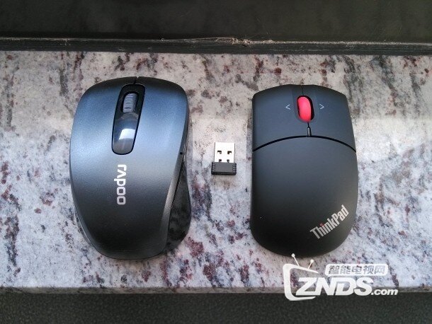

最后来看看我的蓝牙鼠标的PP
ThinkPad的蓝牙小鼠标,笔记本用的,连小米电视只是为了测试。
测试说明:
1、由于蓝牙是点对点的,也就是说小米电视只能连接一个蓝牙设备。考虑还要接个蓝牙耳机,所以不推荐用蓝牙鼠标。
2、建议接普通的2.4G的无线鼠标,就是有个接收器的那种,如图右侧的鼠标,中间是个USB接收器。。 121304oralz1atgywx0ta3.jpg.thumb.jpg
3、鼠标左键对应遥控器的确认键,右键对应返回键,中键(滚轮按下)对应菜单键,滚轮滚动无效。
4、测试电视上用鼠标有明显延时(包括有线鼠标)。无线和蓝牙的延时更明显。想用鼠标玩游戏要有一定耐心并适应一段时间了,要求高的游戏就算了。普通操作还马马虎虎。
