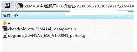

3、下载完成后解压缩。解压后,压缩包里的文件一般分为下面几种类型:
a 解压得到两个(T8 M8)后缀名为pkg的文件+zip文件:
长虹电视固件升级教程指南
查看电视版本T8或者M8,然后对应电视版本,删除与电视版本不符合的T8或M8,zip文件不要动。然后把这些文件放在U盘的根目录下

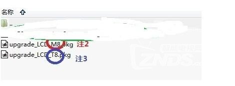

b 解压得到两个(T8 M8)后缀名为pkg的文件:
长虹电视固件升级教程指南
查看电视版本T8或者M8,然后对应电视版本,删除与电视不符合的T8或M8。然后把这些文件放在U盘的根目录下

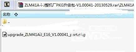

d 解压得到一个为pkg的文件:
长虹电视固件升级教程指南
不用删文件,把这些文件放在U盘的根目录下

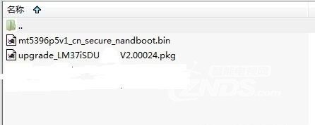

e 解压得到一个后缀名为pkg的文件+bin文件:
长虹电视固件升级教程指南

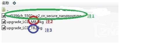

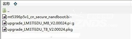

f 解压得到两个(T8 M8)后缀名为pkg的文件和 bin文件:
长虹电视固件升级教程指南
查看电视版本T8或者M8,然后对应电视版本,删除与电视版本不符合的T8或M8,bin文件不要动。然后把这些文件放在U盘的根目录下
