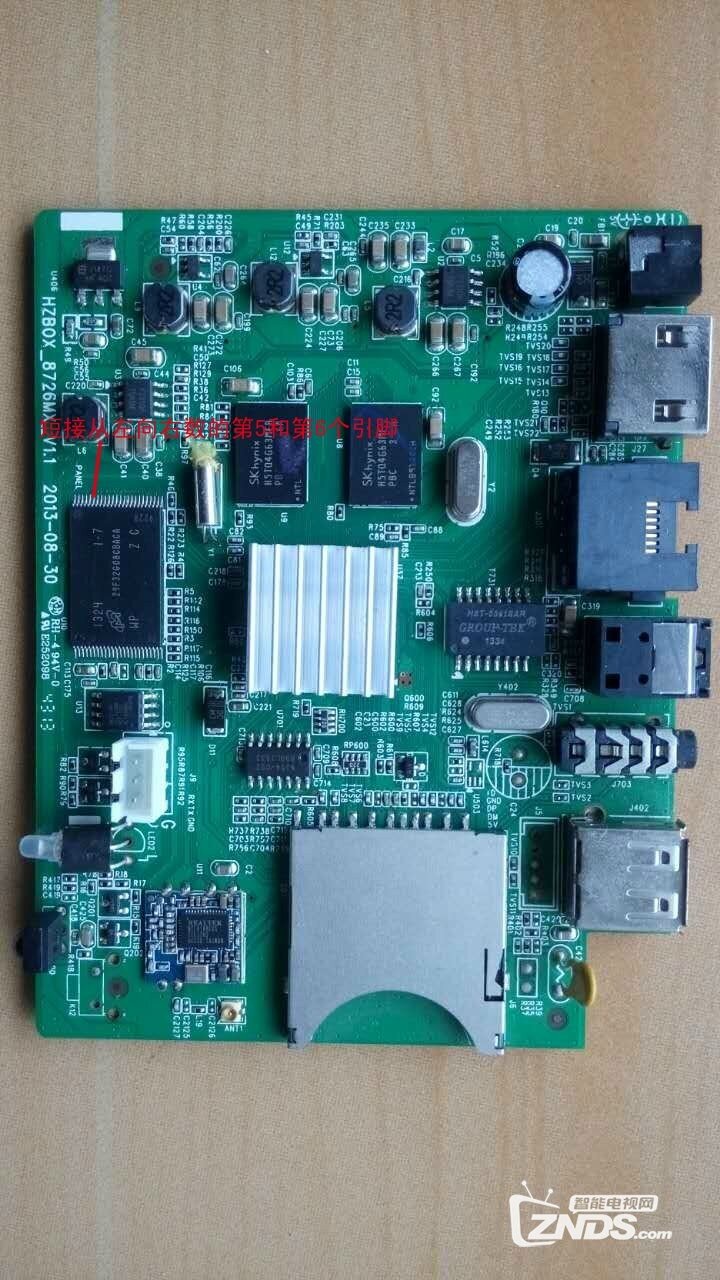

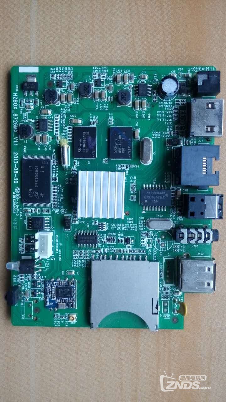

\机顶盒刷机\晶晨芯片刷机包\如果需要进行短接操作,可使用镊子插入到从左向右数的第5和第6个引脚之间。

短路5.6脚开机没有任何画面

根据经验,AML8726芯片的机顶盒电源适配器的电压一般是12V,你这个机顶盒电压为5V,很有可能是全志或瑞芯微芯片的机顶盒,不太可能是晶晨AML8726芯片,最好拆开散热片察看清楚。

amlogic aml8726-mx
a-ppg381.00
dmvyno84
有网友已经拆开看了https://www.znds.com/tv-608091-1-1.html

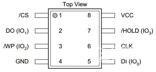

试试短接八脚芯片,可短接图中所示的第1个引脚(标有“/CS”)和第4个引脚(标有“GND”地线)。首先需要确定八脚芯片的哪一个引脚是地线,如果该引脚能够与USB接口金属外壳导通,而其余七个引脚均不与金属外壳导通,则该引脚为地线。 A01.jpg
