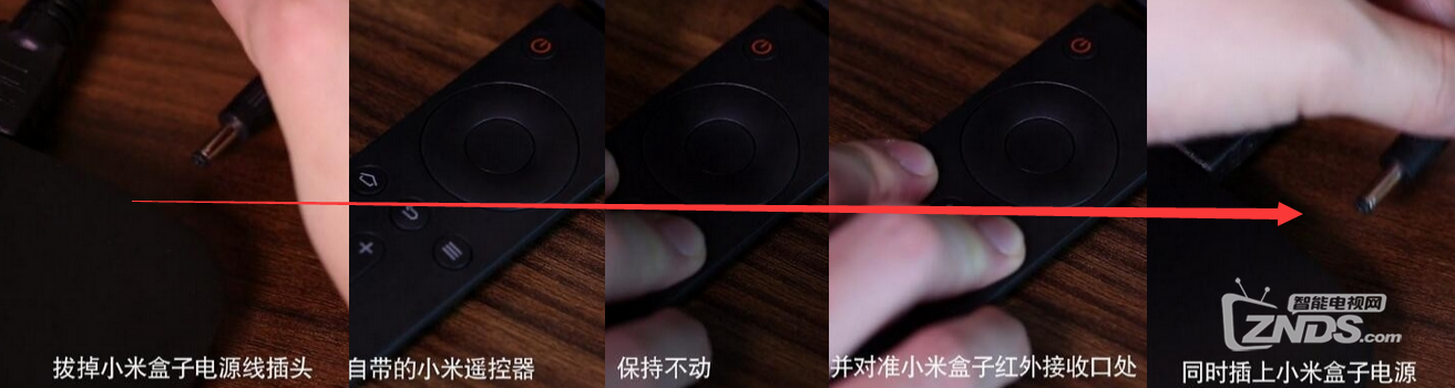

小米盒子进入工厂/工程模式教程:

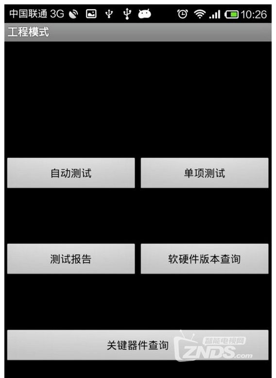

拨号下按【*#66*#】就会自动进入工程模式、
进入工程模式以后就可以看到测试的一些信息。如下图所示:
根据你的需要求测试你的手机部件。测试结果在测试报告中。
方法:在小米手机的拨号界面依次键入“*#*#6484#*#*”就可以立即进入工程模式了。其实在这个模式下,我们无非就是可以对手机部分硬件进行一系列的测试,比如说LED灯、光线感应器、陀螺仪感应器等等。进入到每个环节下,都会有更加详细的测试项目,这里笔者就不再多说了。
