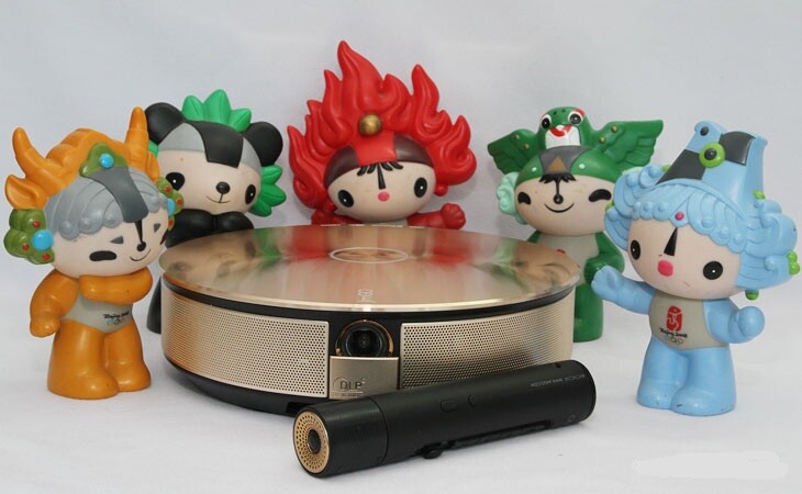

跟他(她)约会还去电影院?朋友聚会还去KTV?旅行时还为“恋床”而不能入睡?NO~~~~~~你OUT啦!坚果移动影院——一款打破传统影院的颠覆性产品、一款为视觉享受量身定制的产品、一款背包里的移动影院。带上他(她)、带上坚果,让我们一起享受“三个人”的私密空间;带上他们,带上坚果,让我们回味儿时的童真;带上他(她),带上坚果,让我们来一场说走就走的旅行。

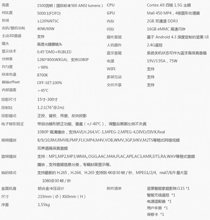

    在坚果G1、P1智能移动影院产品大卖特卖之时,火乐科技再次重金打造G1升级产品G1S。坚果G1S智能移动影院除在外观上保持了与G1相同之外,在多项主要性能方面均有着明显的提升,下图为坚果G1S官方给出的技术参数,我们可以看到G1S相比G1而言在亮度方面有着明显的提升,同时在操控性方面也有着颠覆性的改变。

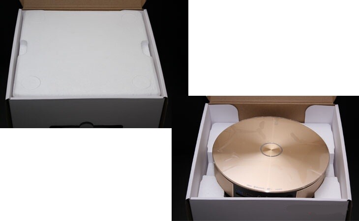

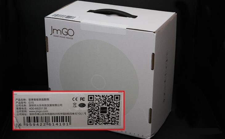

    在包装方面,坚果G1S采用了中规中矩的四方型反扣包装,所有新机在包装口处均有一次性封口胶封口,包装形式类似于单反相机的包装。包装盒主要采用白色为主色调,配以金色的LOGO标识及黑色字体,简约而不简单。
和电影院说再见——坚果G1S移动影院评测
    打开包装盒后可以看到内部采用了冲压成型式珍珠棉作为缓冲层,厚实的缓冲珍珠棉能有效的保证机器在运输过程中不被磕伤。取出顶层保护珍珠棉后,土豪金的G1S即映入眼前。

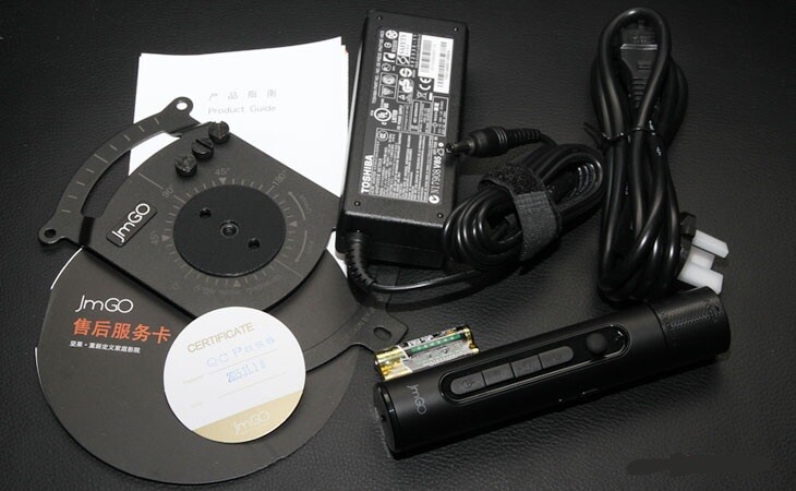

    在配件方面,坚果G1S移动影院配有足够丰富的随机配件,如电源适配器、产品书名书、保修卡、用于支架安装的固定托盘、就连遥控器使用的电池也配送了,还有个性十足的射蓝牙遥控器。在配件方面,电源适配器跟早期的笔记本电脑的电源适配器十分相似,个头偏大;同时,G1S智能微投也没有配送3D眼镜,对于喜爱放映3D影片的狼友来说有点小失望。

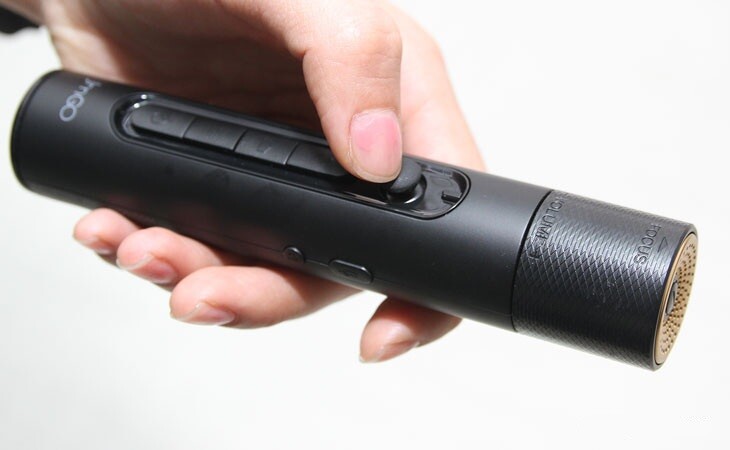

    这是啥,话筒?游戏手柄?遥控器?NO~~~~~,这是坚果G1S智能微投随机佩戴的集声控、操作、调焦等多项实用功能于一体的新型“指挥棒”,一棒在手,G1S的所有功能均可通过它来实现。

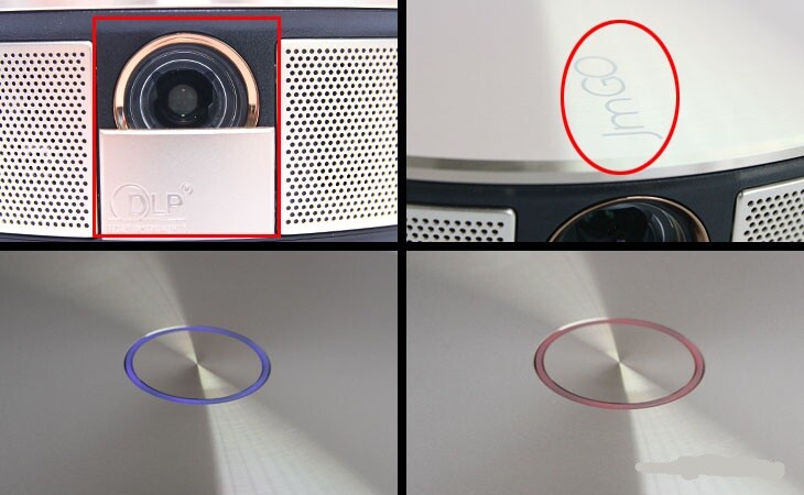

    单从机器的外观上来将,坚果G1S智能微投与上一代产品G1相比没有任何变化,唯独在色彩方面使用了流行大气、象征土豪的土豪金色为主体色。机器外形采用纯圆形设计,机器上除中间位置的开关机“隐藏式”按键之外没有设计任何按键。

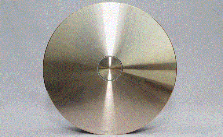

    坚果G1S智能移动影院机身顶部采用纯金属材质,类似于仿古镜面的土豪金设计,个人觉得如果将该处设计成具有金属拉丝效果的面板将更加理想。底部采用一体式冲压开模PVC塑料材质的黑色模型,同时在底部还设有大口径散热风扇,风扇外采用了高密度的金属防尘网设计,能有效阻止大颗粒杂物进入机器。
    坚果G1S采用投影比采用1.2:1的高透光镀膜镜头,在有限的距离范围内能投射更大尺寸的投影画面,对于目前寸土寸金的房价而言十分受用。机器镜头前下方采用了一个金属挡板作为装饰,本人觉得如果将该挡板设计成双层挡板,做到关机后内层挡板能自动滑上上方盖住镜头,开机时能自动滑下将更加完美,即可起到保护镜头的功效、又不缺乏艺术美感。
    机身顶部圆形位置的开关机按键周围采用了绚丽的LED多彩两圈设计,通电时会红蓝变换,正常开机使用时会发出温馨典雅的黄色亮光。

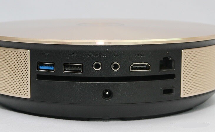

    坚果G1S移动影院的所有接口均分布在机身的背面,在接口配置方面虽不然丰富,但也跟得上主流,基本常用的接口均配备了,如USB3.0、USB2.0、mini AV接口、S/PDIF&Earphone、高清HDMI数字接口以及RJ45以太网接口等。

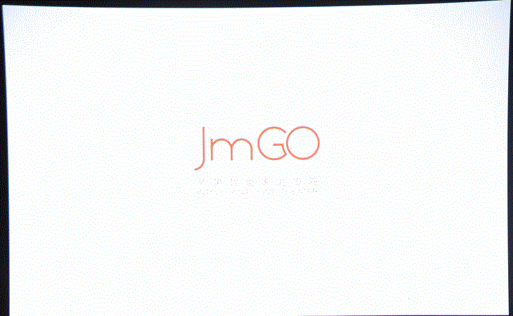

    在系统应用方面,坚果G1S号称采用的是为坚果移动影院定制开发的坚果OS系统,但具小编的经验来看只不过是在爱奇艺与银河互联(GITV)联合推出的播控平台上融入了坚果的启动界面及部分系统设定而已,目前市面很多智能盒子也同样用的该系统,并谈不上坚果定制一说。

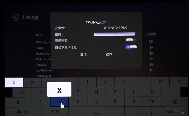

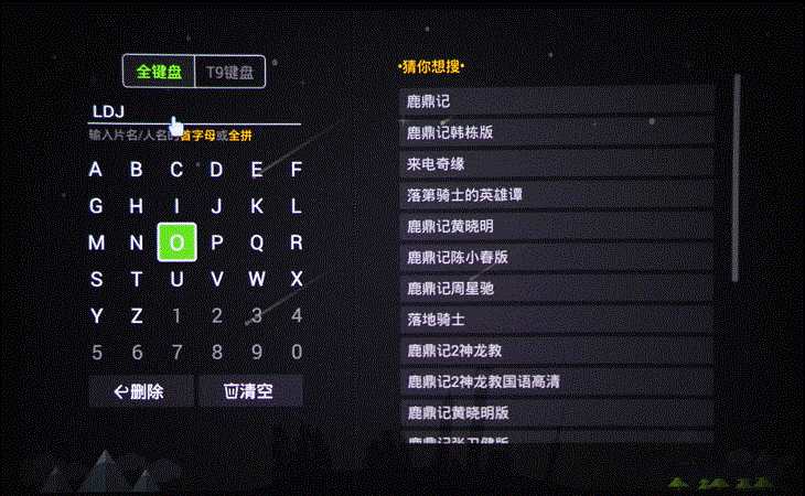

    在没有接入有线网络的前提下进行首次开机时,会有未检测到网络的提示窗口,可点击确认进入无线网络设定菜单进行无线网络的连接。相比其他采用红外遥控的智能投影仪来说,坚果G1S使用的蓝牙手棒具有无线鼠标功能,尤其是在需要输入字符时该功能的优点即完全展现出来了。

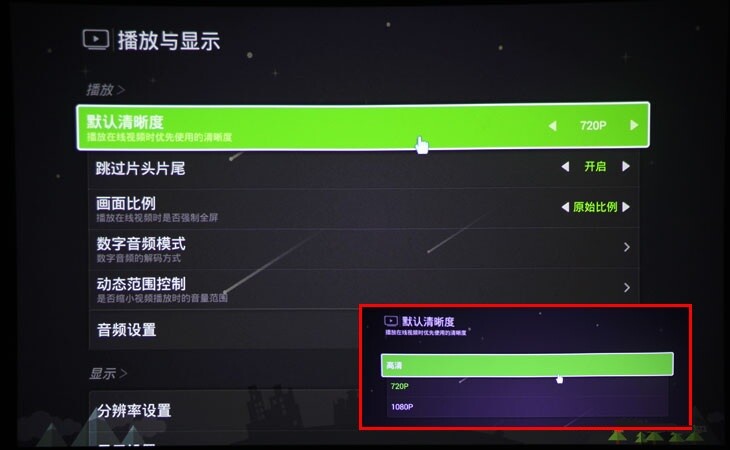

    由于机器在播控方面采用的央广银河互联(GITV)的牌照使用者爱奇艺,所以在系统内也植入了对爱奇艺资源的基本选项,如播放视频的默认清晰度、片头、画面比例等。

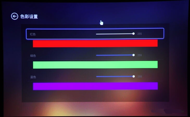

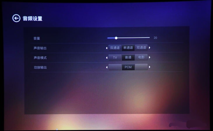

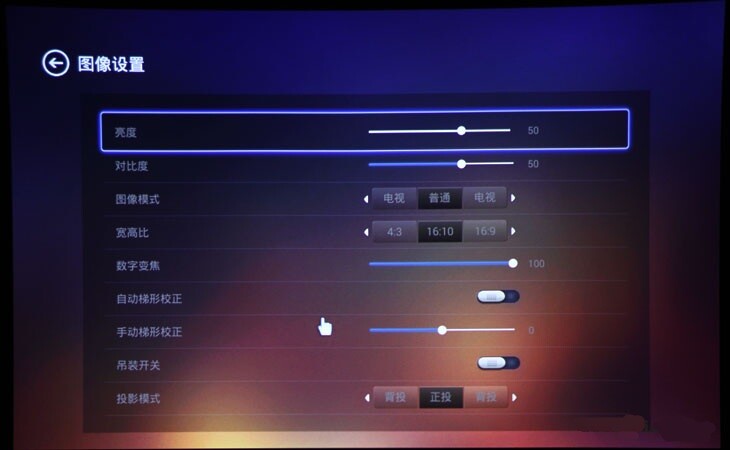

    对于机器本身参数的设置可以通过应用---设置进入到进阶设定来实现设置。坚果G1S智能微投相比其他品牌产品而言,在进阶设置方面具有更丰富的参数可供设置,如传统专业影院灯泡机中才具有的三原色(红、绿、蓝)微调,音频解码偏向设置等。
    对于发烧玩家而言,投影仪的色彩偏向往往是最为看重的一项参数,画面偏冷或偏暖,不同影片使用不同色温来进行放映都是极为考究的,而市面上大部分智能微投都不具备三原色进阶调试这一功能,坚果G1S智能移动影院将该功能加入进来不但向业界证明了坚果在产品开发方面的实力,更是向所有用户展示了坚果在产品方面的无微不至跟专业性。

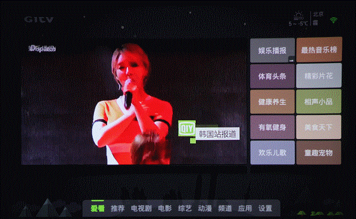

    随着近期国家广电总局对在线播控版权的管制加强及81家非法在线播控平台的关闭,诸多智能产品均有所影响,而作为具有正规牌照授权的在线播控平台却是唯一的收益方。坚果G1S智能投影仪在内容方面采用了具有正规牌照授权的爱奇艺在线资源平台,内有丰富的不同类型视频资源可满足不同年龄段人群的观影需求。

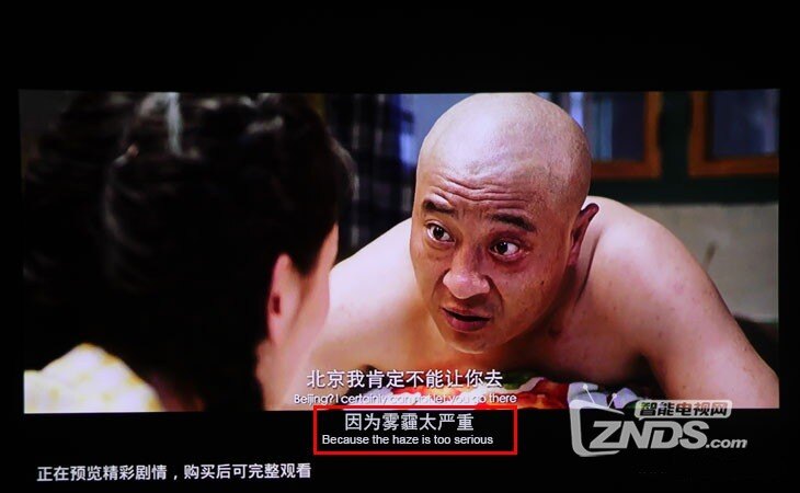

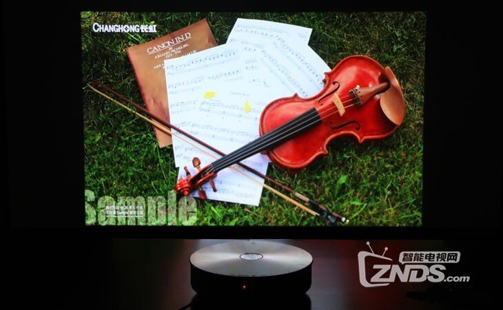

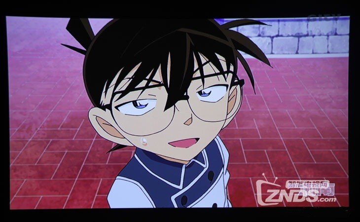

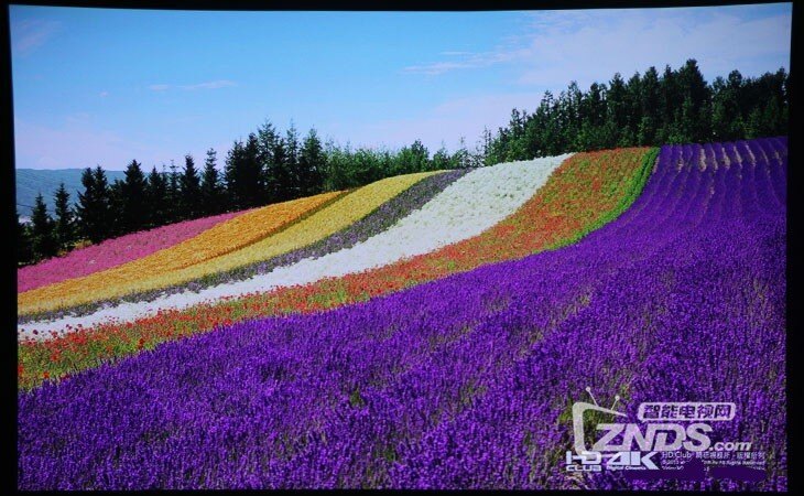

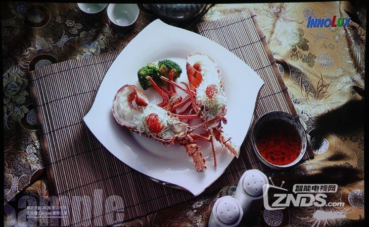

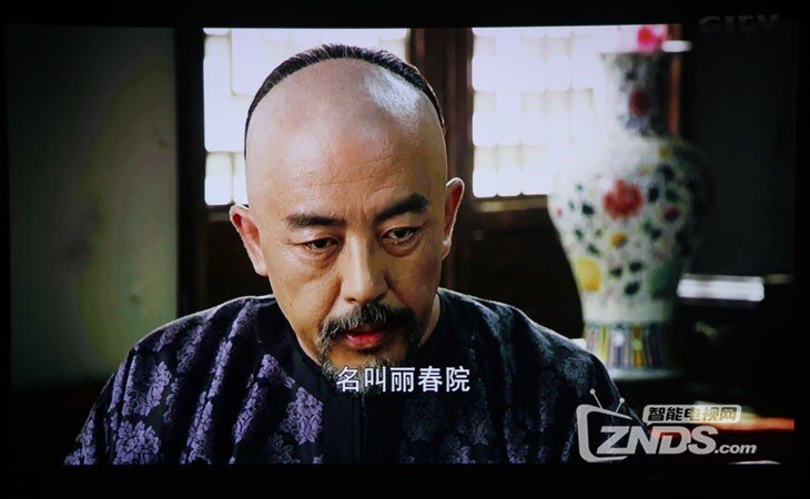

    以下图片均为实投实拍,由于相机拍摄效果与肉眼观测效果会有些许差别,实际投影效果要比图片效果出色,尤其是画面色彩方面更为艳丽。
    坚果G1S智能移动影院的画面色彩整体偏暖色调,由于采用的芯片为德仪0.45"DMD芯片,在视频方面效果还算细腻,但在文字方面的表现就有所欠缺,同时在层次鲜明的画面时的细节表现也会出现比较明显的锯齿状,尤其是当画面尺寸超过100英寸是更为明显,不过对于正常的观影而言是这些细节表现都不会影响到观影效果,只有细看对比之后才明显。
    对于坚果G1S画面色彩偏暖而言,也可以通过调节系统菜单下的三原色的红色值来进行微调,已达到个人观影喜好为止。

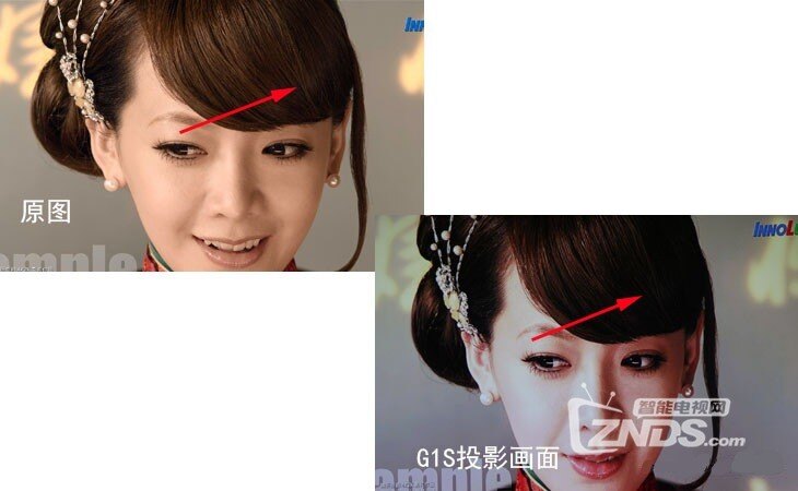

    即使在纯黑的环境下使用,坚果G1S智能影院的投影画面效果相比原始画面而言也会存在些许差别,如画面细节部位的层次感、人物肤色的自然程度等。上图视频原始画面与投影画面对比图,从图中头发出我们可以看到坚果G1S在对比度方面略有不足,同时在人物肤色方面的表现偏白,整体画面红色有点过。

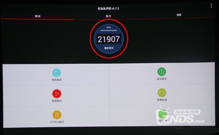

    在性能方面,由于坚果G1S移动影院采用了更高的硬件配置,同时在系统方面也进行了深度优化,所以在跑分方面较之前测试的P1机型有着明显的提升,21907的成绩在智能微投方面虽然算不上绝对领先,但也算是中上等了。(PS:跑分仅作为性能参考,不能作为衡量机器性能的最终依据,机器性能的好坏主要视画质、音质、稳定性等综合因素而定)

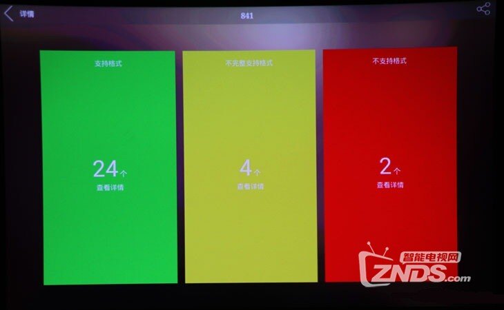

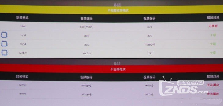

    作为一款智能投影仪产品,其主要用途就是播放视频及投影画面,所以视频解码能力的好坏就直接决定了产品的根本性能及产品的市场定位。坚果G1S对于市面常见的影片均能做到流畅解码输出,对于部分大码率视频而言还是有所不足。同时,由于系统内置的播放器过于鸡肋,所以对本地视频的流媒体格式视频不支持,这就需要用户通过安装第三方播放软件来实现对一些特定的媒体文件进行解码播放。

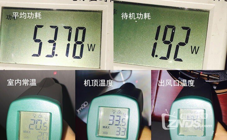

    在功耗方面,坚果G1S官方给出的整机功耗为60W,不过我们在6小时的持续工作下测出平均功耗为53.78瓦,在能耗方面还是比较节能的。由于G1S智能投影仪在待机模式下可作为蓝牙音响使用,所以在待机(蓝牙音响非工作状态)模式下也会产生约2瓦左右的功耗。
    在扇热方面,由于坚果G1S移动影院采用了半金属材质外壳以及涡轮抽风式扇热系统,在室温常温20.5℃的恒温环境下连续使用6小时后机顶处最高温度点温度为33.5℃,机器出风口处温度问44.3℃(风扇转速为自动模式),在温控方面表现还是比较出色。不过值得提出的是机器在运行时噪音有所偏大,尤其当散热风扇处于全速运转时噪音更为明显,这也是目前为止我们所接触的微投产品的通病,作为在产品研发实力雄厚的火乐科技同样在噪音方面也没有攻克难关。

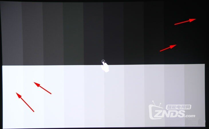

    下图为坚果G1S智能影院10阶测试实图,图中可以看到黑色部位最右侧两块基本无法分辨出来,下方白色最左边两块还能轻易分辨出来,由此可见坚果G1S在白色细节方面的表现要明显优于黑色细节的表现。

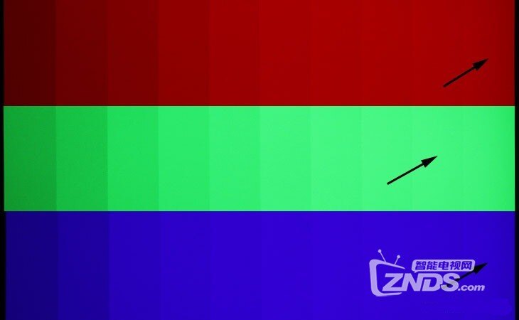

    同样,在红、绿、蓝三原色10阶测试中红色中最右侧两阶也基本无法分辨,绿色最右侧三阶基本无法分辨,蓝色最有侧三阶基本无法分辨。

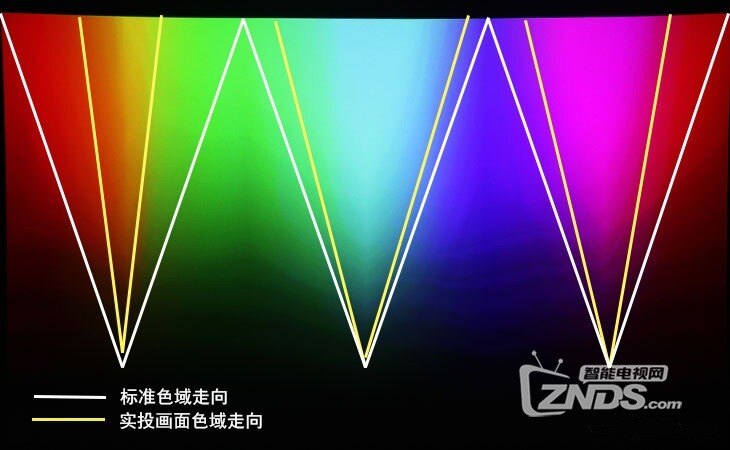

    下图为坚果G1S智能影院的色彩饱和度测试图,图中白线处应为标准谱线处,黄色为G1S投影画面色彩实际谱线,通过测试画面可以看出坚果G1S智能投影在红色与绿色上的表现有点过,蓝色表现最接近真实。(PS:颜色过渡图谱越接近三角形色彩表现越真实)

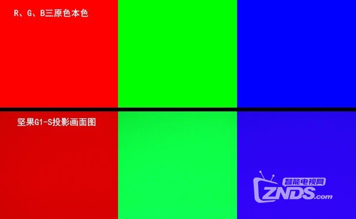

    下图为坚果G1S智能影院产品的R、G、B三原色测试实图,上部分为三原色的真实色彩,下部分为投影画面的实拍图,通过画面可以看到三原色中的红色表现有点过、绿色与蓝色最接近自然。

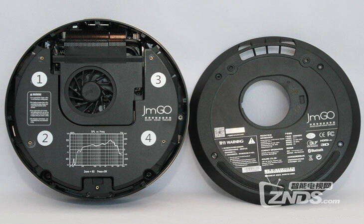

    坚果G1S采用了多达6个喇叭单元组成的环绕立体声音响,通过箱体上标注的音频普可以看到其在低音方面的表现十分出色,中、高音方面的表现中规中矩。

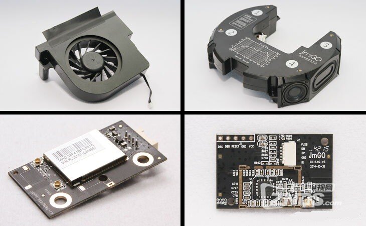

    由于坚果G1S采用了涡轮式抽风设计,所以在机器运行时噪音有所偏大。下图分别为G1S内部所采用的多叶式涡轮风扇,音响腔体,WIFI及蓝牙芯片。

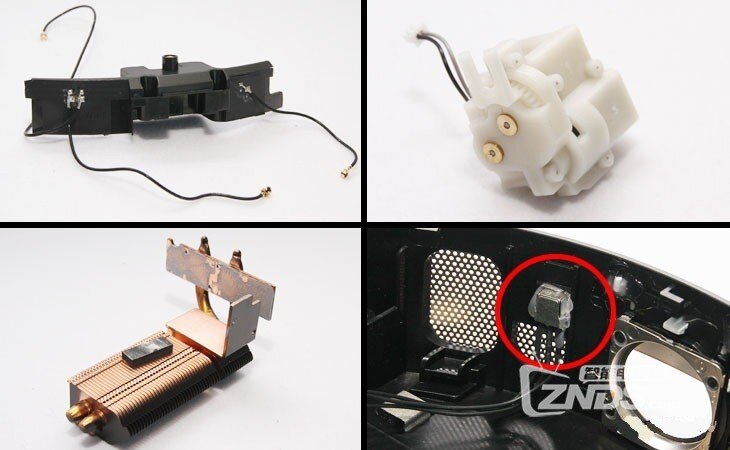

    坚果G1S采用了内置天线设计,在机器内部四周分布了多条信号发射/接收线。同时,由于G1S采用了电动调焦功能,下图可以看到用于电动调焦所用的马达。在扇热方面,G1S采用了纯铜叶片式导热片。由于坚果G1S采用的控制方式为蓝牙控制,但我们拆开机器后发现内部位于镜头右侧的部位居然还内置这一个红外(IR)接收头,该接收头具体起什么作用暂不得知。

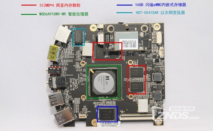

    坚果G1S采用了4颗512MB南亚制造的内存颗粒,共计2GB机身运行内存,在内置存储方面则采用了闪迪16GB内嵌式存储器,核心处理器采用了MSD6A918WV-WR芯片,该芯片为大部分智能电视所用的智能处理芯片,也是目前为止公认的最稳定的智能芯片之一。

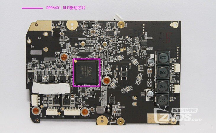

    坚果G1S采用了DLP 0.4"芯片,在控制驱动芯片方面则同步采用了DPP6401 DLP控制芯片。

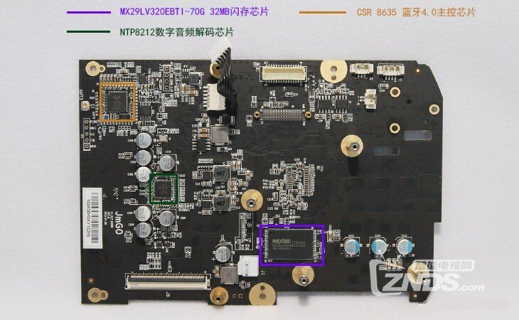

    坚果G1S投影主板上采用了一个32MB的闪存芯片,主要用于记录投影色彩数据及投影参数信息。同时还采用了CSR 8635蓝牙4.0主控芯片,主要用于蓝牙音频信号的传输,以及用于数字音频解码所用的NTP8212芯片。

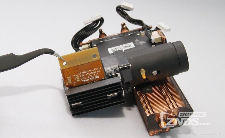

    在核心部件光机方面,坚果G1S则采用了安华S2光机,DLP芯片为德仪0.45",具有1280*800的物理分辨率,投影比为1.2:1、2.4米左右即可投射100寸画面,具有500LM亮度设计。
