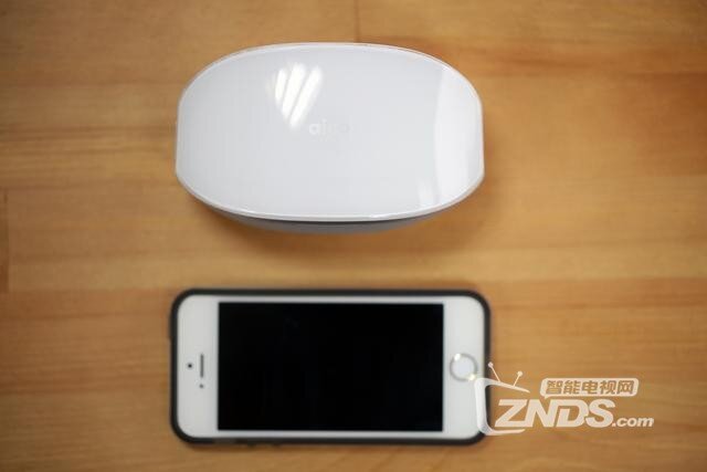

尺寸上来看,与iPhone 5S尺寸基本相当,但是其高度还是比较高的。

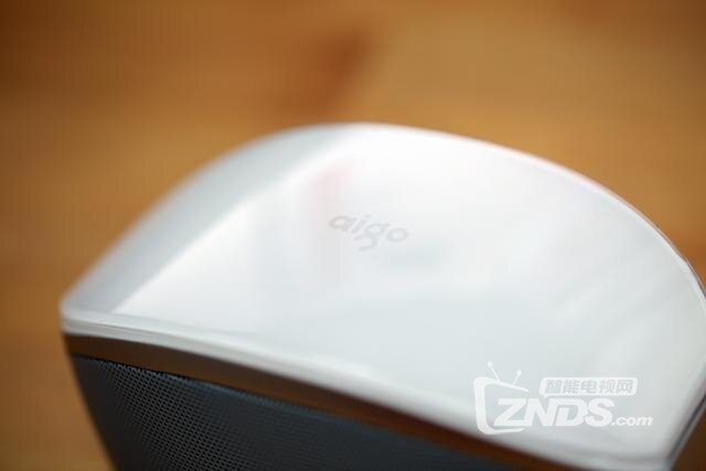

aigo的Logo是印在顶层塑料内侧的,这样不但可以保证外表面的光滑,还可以避免Logo的磨损。

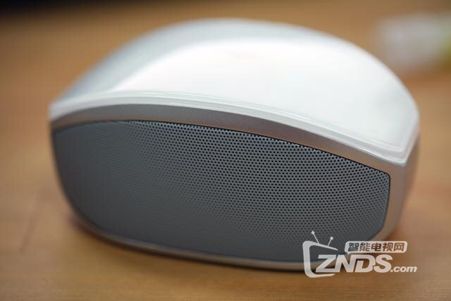

正面超大尺寸的防尘网,金属网表面的冲孔处理十分不错。

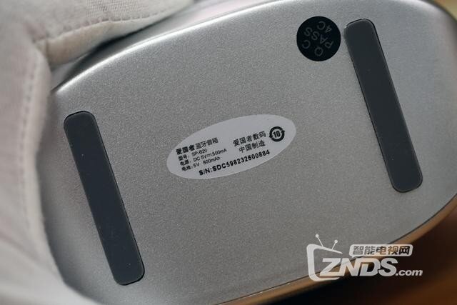

底部有两道超长的防滑垫,放在大部分材质的平面上都不用担心其会意外移动了。

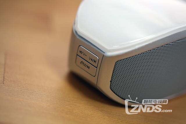

音箱左侧的按键开关,虽然看起来只有两个按键,实际上上面的音量键是分成左半边和右半边两部分使用的。

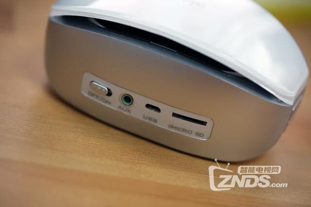

后部的I/O接口比较中规中矩,开关、AUX、Micro USB、Micro SD都有。

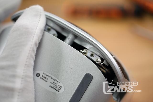

由于之前曾经拆过一款外观设计十分相似的SP-B30,老B就因为SP-B20的螺丝设计位置与SP-B30一样是隐藏在顶部面板之下的。
结果掀开顶部面板之后,老B瞬间傻眼了,编剧呢?这和说好的剧本不对啊,说好的顶部螺丝孔呢?

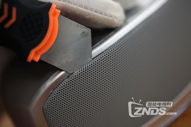

之后老B仔仔细细的又研究了一次SP-B20的结构,最后猜测螺丝孔应该是隐藏在前金属网的下方,除了这里没有别的地方能藏螺丝孔了。
拆掉金属网之后终于看到螺丝孔了,让老B一顿找啊。不过双扬声器的布局+SP-20整体的造型,老B总觉得有点像……望远镜?

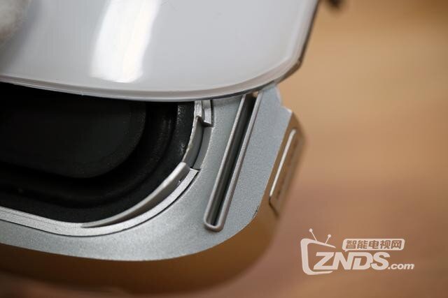

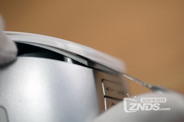

拆掉四颗固定螺丝之后就可以很轻松的将前面板与主体部分分离了。
这里可以看到主体部分上设计了可以滑动的凹槽,前面板连接着顶盖,顶盖上有突出的滑块,正好就是固定在这个凹槽里的,设计还是十分巧妙的。

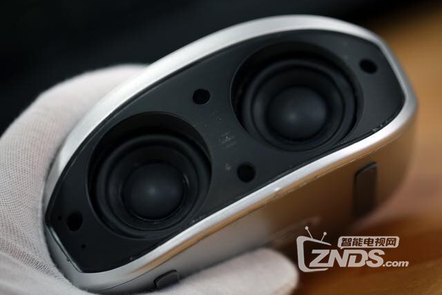

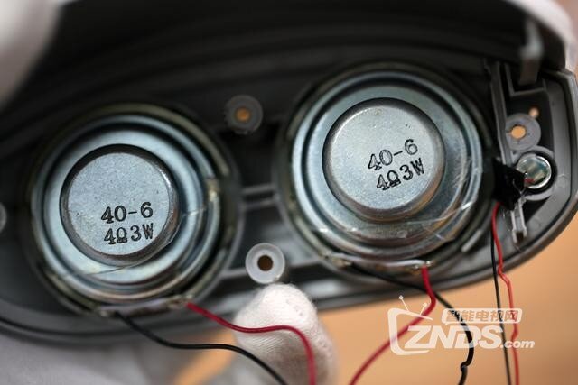

4Ω3W的扬声器,如果丝印没有看错的话,应该是40mm的单元。

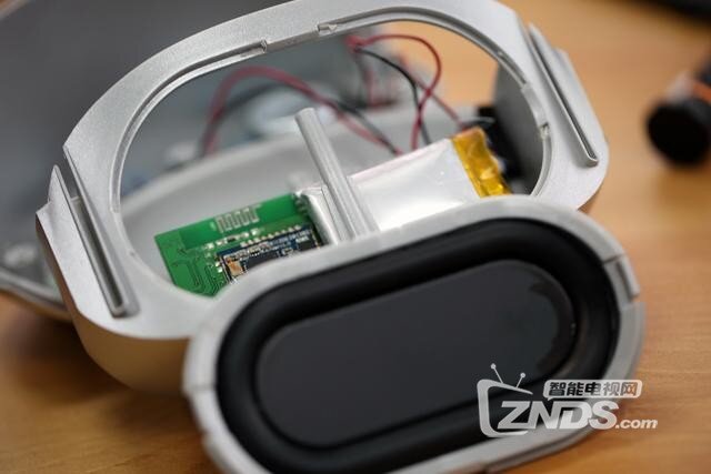

黑色的部分就是最开始提到的那个2.7”环形低音增效振膜,可拆卸设计,拆除后就能看到下面的主板了。

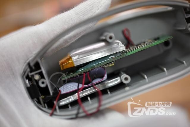

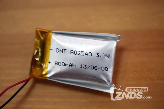

老B的人品真的爆炸,从箱子里随便摸了一个SP-B20,结果还能摸到一个电池鼓包的“大奖”。

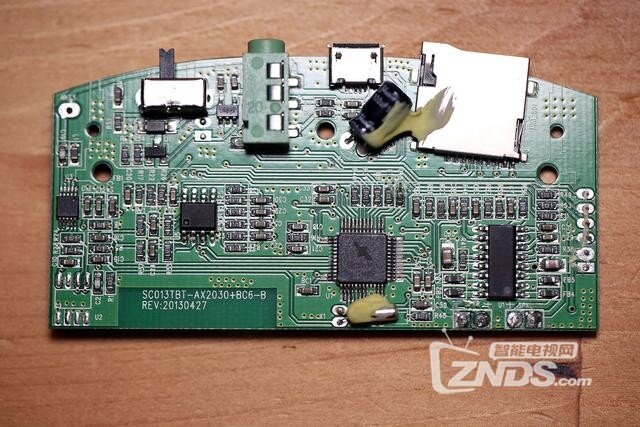

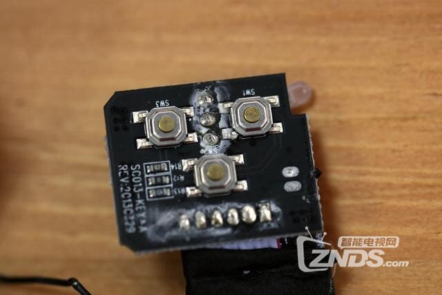

侧面按键板是以副板的形式连接在主板上的,讲道理老B觉得副板的材质和做工比主板好看不少,不过人工点焊的焊工还是一如既往的稀烂啊。
中了“大奖”的电池,802540 3.7V,理论设计容量800mAh,13年6月8号生产,距今小4年了,鼓包也不奇怪。

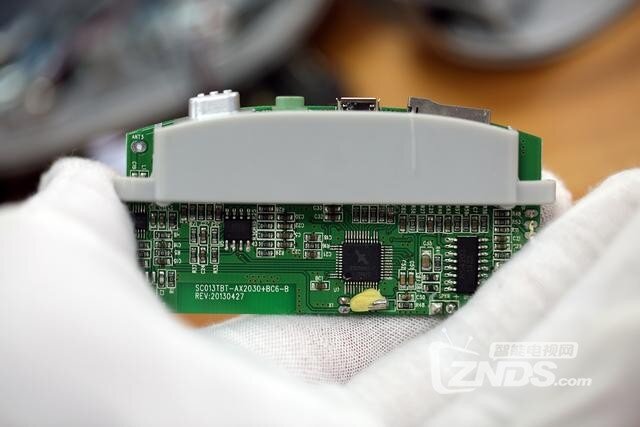

移除两个固定螺丝后就可以很轻松的移除主板了,不过这时候还能看到主板上有一块塑料“装甲”,拧掉三颗固定螺丝就可以看到主板全貌了。
“装甲”下面的是滤波电容,在这么紧凑的一个设计当中,的确需要设计一部分防护措施。

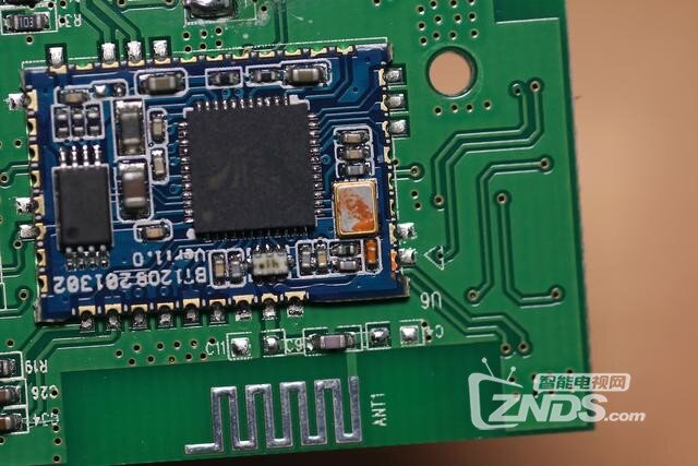

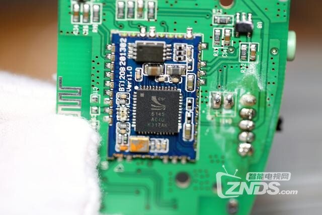

SP-B20用的方案依旧是相对成熟的CSR6145蓝牙方案,主芯片就是CSR的6145芯片,一款成本较低的单声道蓝牙耳机和车载蓝牙芯片,支持蓝牙3.0。
NS4203是一款超低EMI、无需滤波器、3W双声道D类音频功放。另外,当耳机插头接入插孔时,音频功率放大器便以单端工作模式驱动立体声耳机。NS4203采用先进的技术,在全带宽范围内极大地降低了EMI干扰,最大限度地减少对其他部件的影响。为简化音频系统的设计,NS4203的桥式联接扬声器放大模式及单端立体声耳机放大模式都在同一芯片上实现。NS4203无需滤波器的PWM调制结构及反馈电阻内置方式减少了外部元件、PCB面积和系统成本。NS4203内置过流保护、过热保护及欠压保护功能,有效地保护芯片在异常工作状况下不被损坏。并且利用扩频技术充分优化全新电路设计,高达 90%的效率更加适合便携式音频产品。

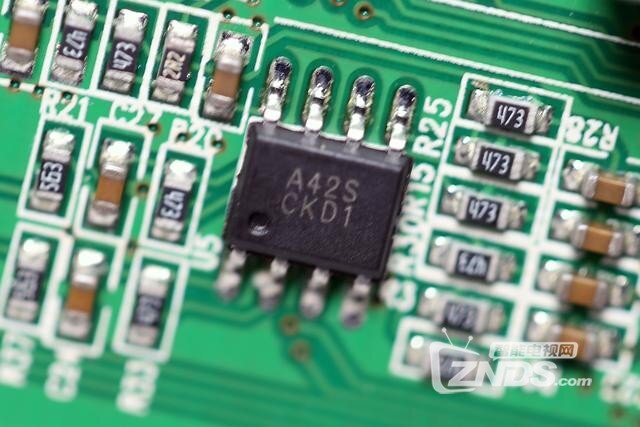

A42S,或者叫LM358,是一款双运算放大器,其内部包括有两个独立的、高增益、内部频率补偿的双运算放大器,适合应用于电源电压范围较广的单电源方案使用。
KTK的QN8035全数字单晶片集成电路,接收灵敏度高、IF中频选择性好、通用I2C总线控制、搜台速度快、内置功放电路、外围元件少、噪声系数极小。具有体积小、低功耗QN8035IC”立体声IC是Qulntic公司最新开发的一片高灵敏度、低功耗、超小体积的调频、低成本、应用简单、使用范围广等优点,是一款简单易用且具极高性价比的单芯片FM立体声收音模组。

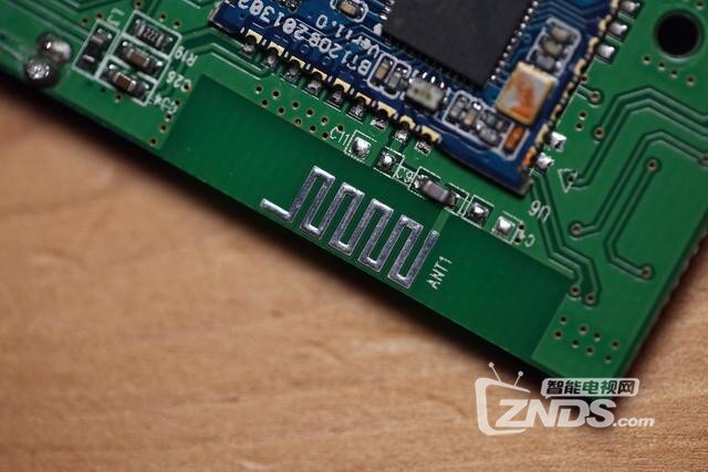

天线区域做了覆锡和抗干扰处理。
爱国者的三兄弟老B都拆过了,SP-B200是老B觉得外观最亮眼的一款,SP-B20则是老B觉得最值的一款,一对双声道扬声器就秒掉了同门的另外两兄弟了。不过这次拆解中也发现了不少小问题,首先是做工,机器的波峰焊工艺水平还算不错,不过人工点焊的工艺就实在是不敢恭维了;第二个问题不知道是不是个例,老B随机抽到的这款SP-B20是通过了出厂QC的,但是老B拆开之后却在其内部发现了很多处泡水的痕迹,包括上图中蓝牙模块晶振表面都因为泡水而导致表面严重腐蚀生锈,那出厂QC意义何在?原材料QC由死哪去了?迷……
