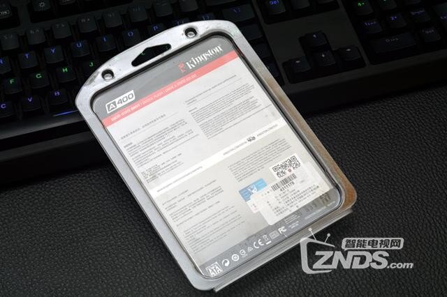

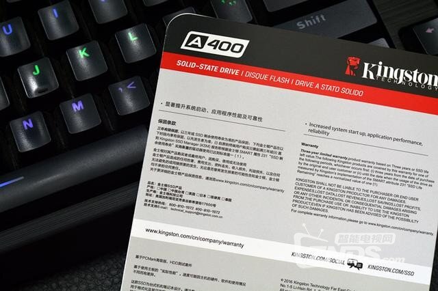

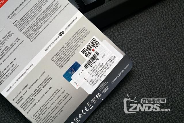

▲包装背面就是一个产品说明书,左上角为3年质保介绍,因为硬盘上有防拆标贴,所以大家千万不要自行拆卸而没了保修。右下角有经销商贴的标签,产地为中国台湾,经销商为上海赞禾英泰。

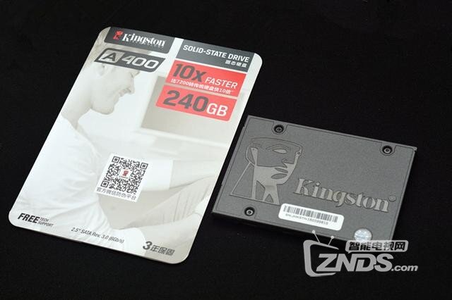

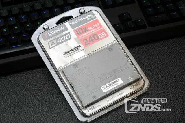

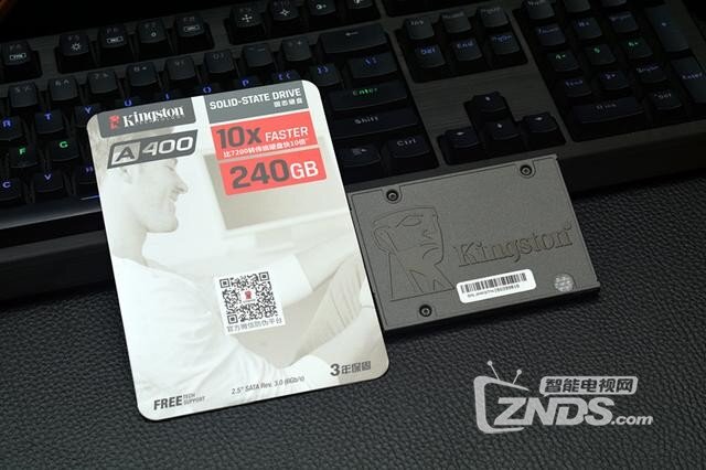

▲包装正面,左上角为产品型号A400,右上角标注了容量为240G。底部标注了2.5英寸,SATA Rev.3.0(6Gb/s)。这里个人有点想法,如果厂家能够标配一根SATA数据线就更好了,不用自己在另外去购买了。

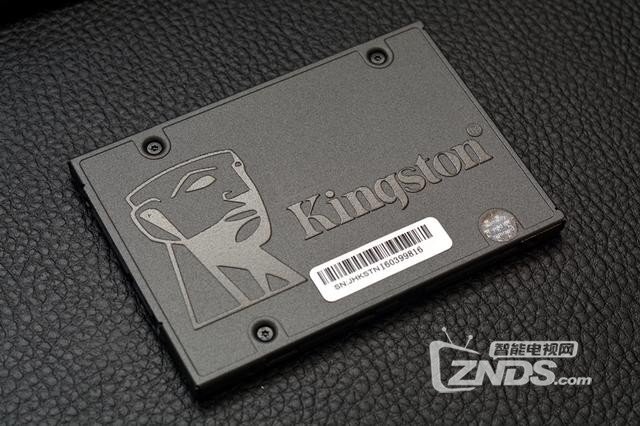

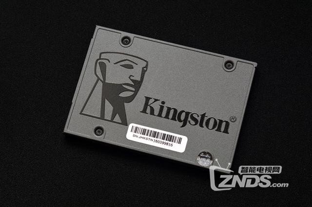

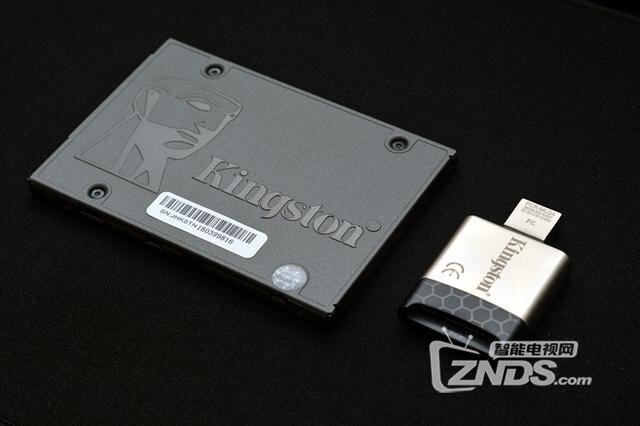

▲金士顿A400固态硬盘全身灰色,表面细磨砂处理,正面中间有金士顿的LOGO,四周有四颗螺丝固定,右下角这颗上有防拆保修标签。底部贴有产品序列号,可以与包装上的序列号进行核对。

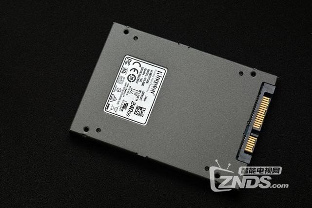

▲硬盘背部外侧四个螺丝孔,用于固定机箱或硬盘笼上,内侧四颗螺丝是固定硬盘PCB板的。
性能提升明显——金士顿A400(240G)固态硬盘评测

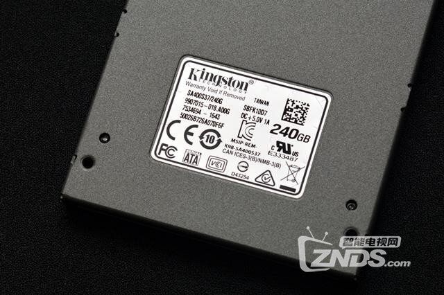

▲背部靠下方有产品铭牌,铭牌可以看到产地台湾,产品型号,输入5V、1A,容量240G。

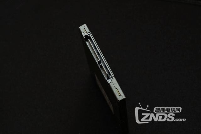

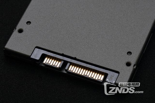

▲硬盘顶部有接口,短的为“L”型SATA数据接口,长的为“L”型SATA供电接口。接口有防呆设计,方向不对,插不进去。

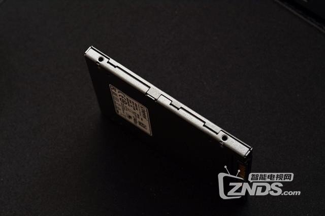

▲固态两侧各有两个两个螺丝孔,用于固定到机箱或硬盘笼。

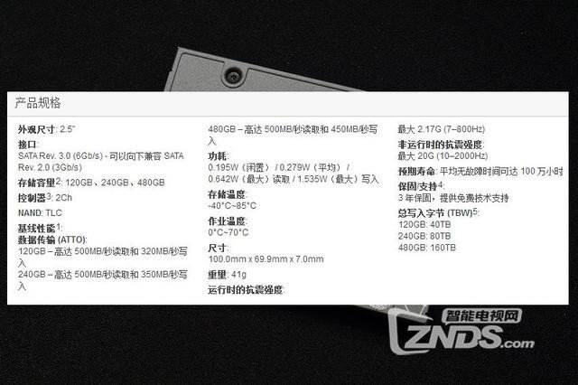

【产品规格】:
▲这是产品规格,详细参数如下:
> 外观尺寸:r 2.5"
> 接口:SATA Rev. 3.0(6Gb/s)— 可以向下兼容 SATA Rev. 2.0(3Gb/s)
> 存储容量:240GB
> 控制器:2Ch3
> NAND:TLC
> 基线性能: 数据传输(ATTO)240GB — 高达 500MB/秒读取和 350MB/秒写入
> 功耗:0.195W(闲置)/ 0.279W(平均)/ 0.642W(最大)读取 / 1.535W(最大)写入
> 存储温度:-40°C~85°C
> 作业温度:0°C~70°C
> 尺寸:100.0mm x 69.9mm x 7.0mm
> 重量:41g
> 运行时的抗震强度:最大 2.17G(7–800Hz)
> 非运行时的抗震强度:最大 20G(10–2000Hz)
> 预期寿命:平均无故障时间可达 100 万小时
> 保固/支持: 3 年保固,提供免费技术支持
> 总写入字节:(TBW)5,240GB: 80TB

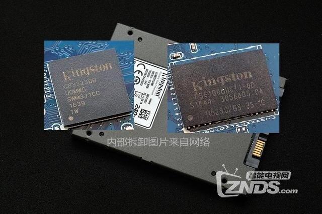

▲因为有3年保修,我就没有进行拆卸。通过网上其他人的拆卸图可见,主控芯片为群联ps3111-S11,型号为CP33238B,支持双通道,最大容量支持1TB。闪存颗粒为来自东芝的15nm TLC NAND,单颗容量为64GB,前面两块,后面两块。

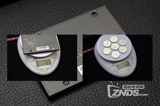

▲金士顿A400的重量为41g,大致与7枚1元硬币价格相当。比起我那435g的西部数据1T蓝盘,重量只有其十分之一不到。

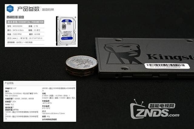

▲产品参数上,固态厚度为7mm,经过对比,比4枚1元硬币还薄。相比机械硬盘的26mm,厚度不足其三分之一。

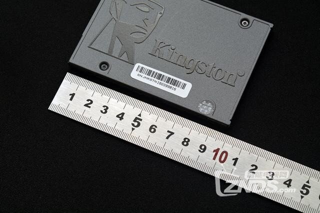

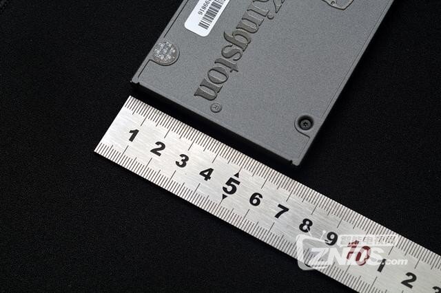

▲经过实际测量,金士顿A400固态硬盘长度约100mm,宽度约69mm,与官方数据一致。相比机械硬盘的长147mm、宽101mm小了不少。

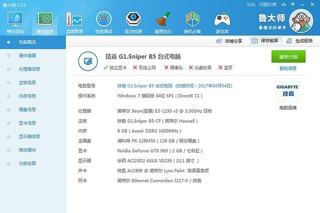

▲这是我的PC硬件配置,CPU为E3-1230V3,主板为技嘉G1.Sniper B5,显卡为GTX960,内存为DDR3 1600MHZ 8G单条,硬盘为浦科特M5S-128G、西数1T蓝盘、希捷2T、金士顿A400-240G,散热器为酷冷至尊B120i,电源为酷冷至尊V550,机箱为酷冷至尊MasterCase Maker 5T。配置有点落伍了,不过性能还是够用的,大型单机、主流网游还是可以玩玩的,目前使用的还是Windows7旗舰版。

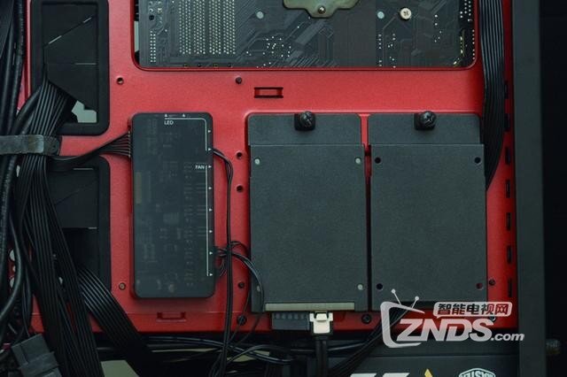

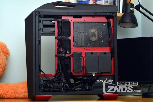

▲酷冷至尊MasterCase Maker 5T机箱为模组设计,有4个固态硬盘位,前面电源上方2个、背部2个,为了走线方便,我选择了在机箱背部安装金士顿A400固态。固态相比机械硬盘,不仅速度快,其实更节省机箱空间,安装位置更灵活,另外还没有机械硬盘的噪音。

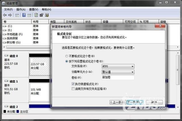

▲新硬盘安装好后,到磁盘管理器里可以看到,由于换算单位不同,硬盘实际容量为223.57GB。通过新建简单卷向导来对硬盘进行设置和格式化,其实这个过程也是默认将硬盘4K对齐了。

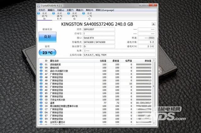

▲通过CrystalDiskInfo软件可以看到硬盘的固件、序列号、传输模式、健康状态、通电次数、通电时间等信息,这也是对固态真伪、新旧的一种鉴定。

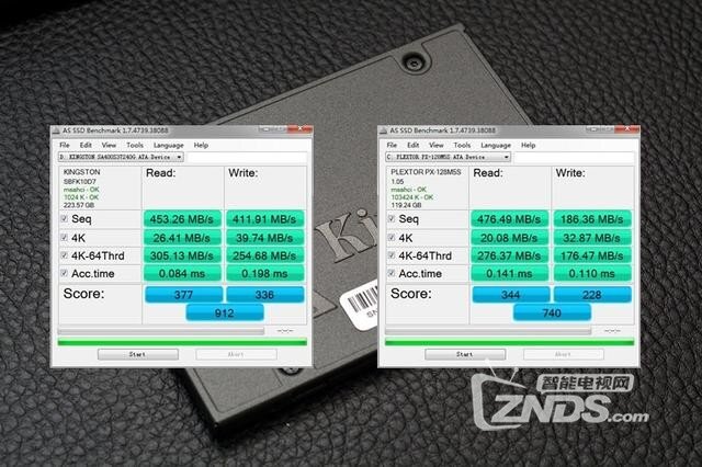

▲因为机械硬盘不适合做AS SSD Benchmark测试,跑起来速度非常非常慢,所以就拿金士顿A400(240G)与我2013年买的浦科特M5S(128G)进行对比。金士顿A400(240G)的连续读写为453MB/s、411MB/s,浦科特M5S(128G)的连续读写为476MB/s、186MB/s。连续读取数据两者差不多,浦科特M5S略高20MB/s,连续写入则差距巨大,金士顿A400(240G)足足高出了2倍多。后面的4K等方面,金士顿A400(240G)也高出不少。软件最后得分,金士顿A400(240G)也高出170分,我这是WIN7系统,如果换成WIN10,金士顿A400(240G)的得分会更高,看到很多网友的跑分都过千了。

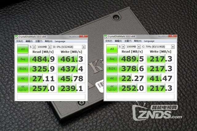

2、CrystalDiskMark
CrystalDiskMark是一个测试电脑硬盘检测工具,简单易于操作的界面随时可以测试存储设备,测试存储设备大小和测试数字都可以选择,还可测试可读和可写的速度。
▲同样,因为机械硬盘不适合做测试,也将金士顿A400(240G)与浦科特M5S(128G)进行对比。连续读写方面,Seq、512K、4K、4KQD32的读取差不多,写入则差距挺大,Seq、512K则差了一倍左右。

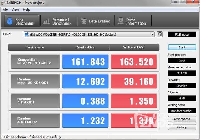

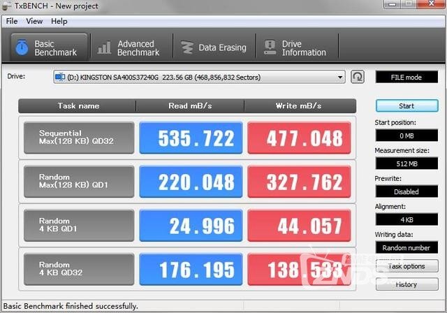

▲将金士顿A400(240G)与西部数据1T蓝盘进行对比,读写方面,Sequential Max(128KB)QD32,A400比西数1T高了近三倍,而Random Max(128KB)QD1、Random 4KB QD1、Random 4KB QD32的测试成绩,A400比西数1T高了几十倍、上百倍。

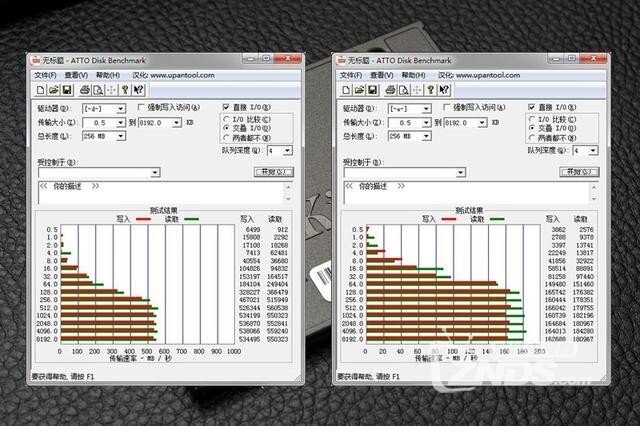

ATTO Disk Benchmark是一款简单易用的磁盘传输速率检测软件,可以用来检测硬盘、U盘、存储卡及其它可移动磁盘的读取及写入速率。该软件使用了不同大小的数据测试包, 数据包按0.5K, 1.0K, 2.0K直到到8192.0KB分别进行读写测试,测试完成后数据用柱状图的形式表达出来。能够很好的说明文件大小比例不同时对磁盘读取、写入速度的影响。
▲将金士顿A400(240G)与西部数据1T蓝盘进行对比,传输大小从0.5KB到8192KB,从256KB开始,A400的速度是西数1T的三倍左右,性能差距还是非常明显的。

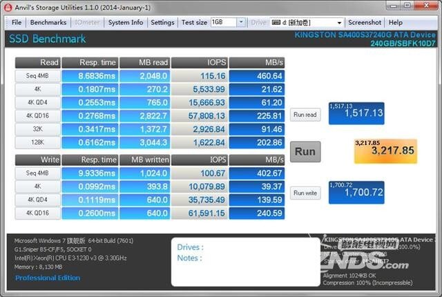

5、Anvils Storage Utilities

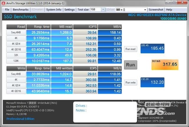

Anvil's Storage Utilities是一个专门为SSD测试而设计的软件,可以提供类似 AS SSD Benchmark 测试结果汇总得分功能。成绩显示可以分为两种,一种是MB/秒的形式,另一种是IOPS形式。软件界面新颖,测出的数据和得分直观,还可以对测试文件大小和测试的磁盘进行选择。右下角显示品牌、容量、固件版本等硬盘信息,还可以直接进行测试成绩截图。
▲将金士顿A400(240G)与西部数据1T蓝盘进行对比,Seq 4MB、4K、4KQD4、4KQD16、32K、128K共6个读取测试,Seq 4MB、4K、4KQD4、4KQD16共4个写入测试。Seq 4M读写数据,BA400比西数1T高了3-4倍,其他项目则高了几十倍、几百倍。最后的得分,金士顿A400(240G)得分为3217,西部数据1T蓝盘为317,前者是后者的10倍,差距非常大。

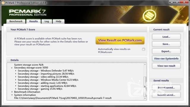

6、PCMark7
PCMark 7 是一项用于 Windows 7 和 Windows 8 的全面 PC 基准测试解决方案。其中包含 7 项测试,以及 25 个以上的单个工作负载,覆盖存储、计算、图像和视频处理、网页浏览和游戏等多个方面。PCMark 7 特别为从上网本电脑和平板电脑到笔记本电脑和台式机的全套 PC 硬件而设计,可为家庭和企业提供全面的性能测试。
▲将金士顿A400(240G)与西部数据1T蓝盘进行对比,只测试系统存储(System storage)项目。System storage的7个测试中,第一、二、七的视频编辑、Windows Media Center、添加音乐3个测试,A400高出不是太多。第三、四、五的Windows Defender、导入照片、游戏3个测试,A400是西数1T的3倍。而第六的应用程序启动测试,A400则高出10倍有余。

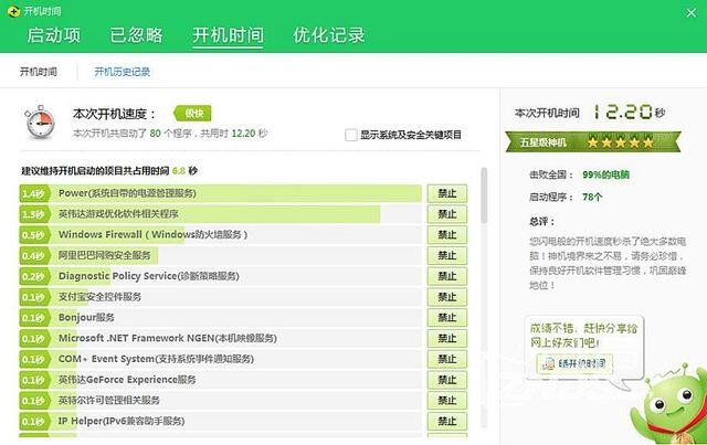

▲通过实际测试,装完系统和驱动、软件、游戏等程序后,金士顿A400固态的开机时间为12秒左右,而我办公室电脑原先的机械硬盘开机时间为47秒左右。金士顿A400固态比机械硬盘快了30多秒。有固态的电脑,从不会担心重启,也就打个哈气的时间。平时更新软件程序和系统补丁的时候,不在怕重启等的时间太久。

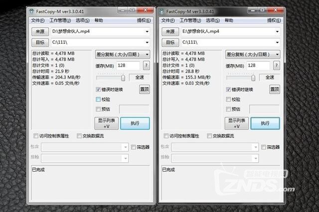

2、单个大文件连续读取测试
▲选择的单个大文件为《梦想合伙人》电影,大小为4GB左右。将影片分别拷贝到金士顿A400固态的D盘和西部数据1T的E盘,然后通过FastCopy将电影分别从两个盘往另一个浦科特M5S固态硬盘进行传输测试。金士顿A400用了21.9秒,传输速度大约为204MB/s,西部数据1T用了28.8秒,传输速度大约为155MB/s。时间短了约7秒,速度快了约50MB/s。

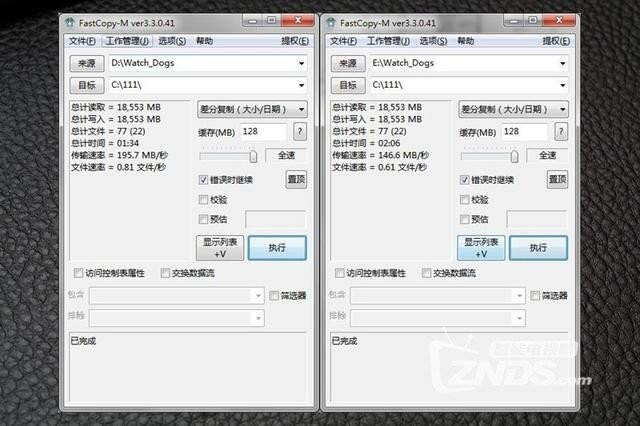

▲选择的多个大文件为《Watch Dogs》游戏,大小为18GB左右。将游戏文件夹分别拷贝到金士顿A400固态的D盘和西部数据1T的E盘,然后通过FastCopy将游戏分别从两个盘往另一个浦科特M5S固态硬盘进行传输测试。金士顿A400用了1分34秒,传输速度大约为195MB/s,西部数据1T用了2分06秒,传输速度大约为146MB/s。时间短了约32秒,速度也快了约50MB/s。

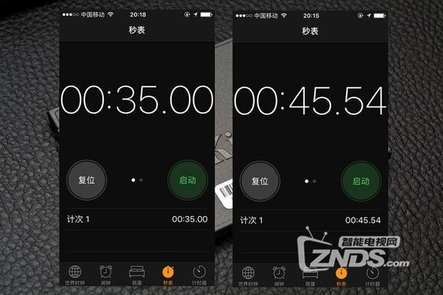

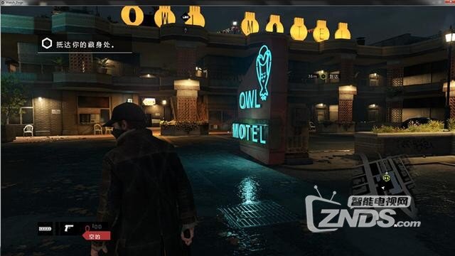

4、《Watch Dogs》游戏启动时间测试
▲游戏启动加载测试,从点击《Watch Dogs》图标开始秒表计时,到完全进入游戏结束。金士顿A400用了35秒,西数1T则用了约45秒,时间短了10秒。

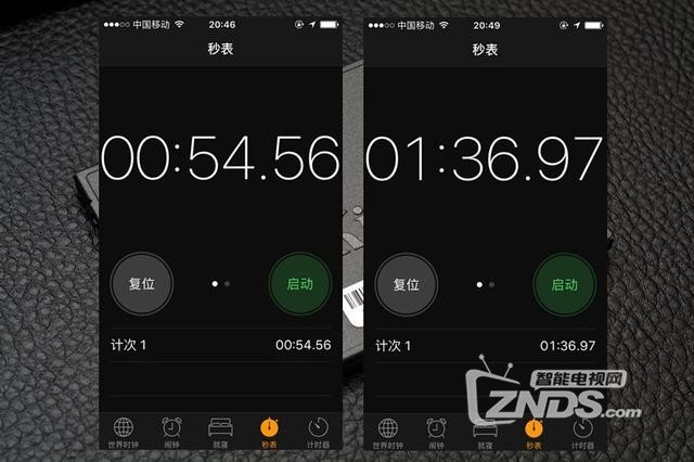

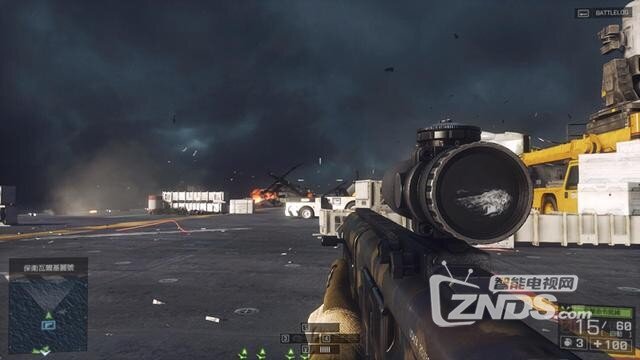

5、《Battlefield 4》游戏启动时间测试
▲游戏启动加载测试,从点击《Battlefield 4》图标开始秒表计时,到完全进入游戏结束。金士顿A400用了约54秒,西数1T则用了约1分36秒,时间短了42秒,差距还是大的,固态提升游戏加载时间还是很明显的。
