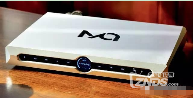

开箱有喜,打开包装捧出这款解码器,真是惊喜连连。沉甸甸的好像是个实心铝块,前面板和侧板钻石切割风格的处理,线条明快,既打破了四方四正的古板造型,看起来又不失沉稳。显示屏中间的圆形、两边的圆弧和硬朗线条的配合显得刚柔相济,端庄典雅。这个机壳的确是CNC数控机床用一整块铝材精工制作而成的,这使整机具有强大的机械强度,良好的防震能力,还兼具了更好的屏蔽效果。表面采用喷砂处理,质感良好。

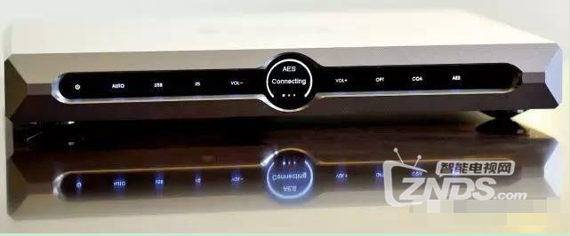

显示屏设计也独具匠心,中间的圆形的液晶屏提供全功能信息显示,两边9个功能键位,全部功能采用轻触操作,有很好的操作手感。附带的全功能遥控器,全铝外壳小巧精致,采用人体工学设计,手感可人。整体充满了一种艺术气息。

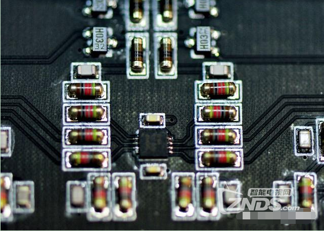

精益求精的做工

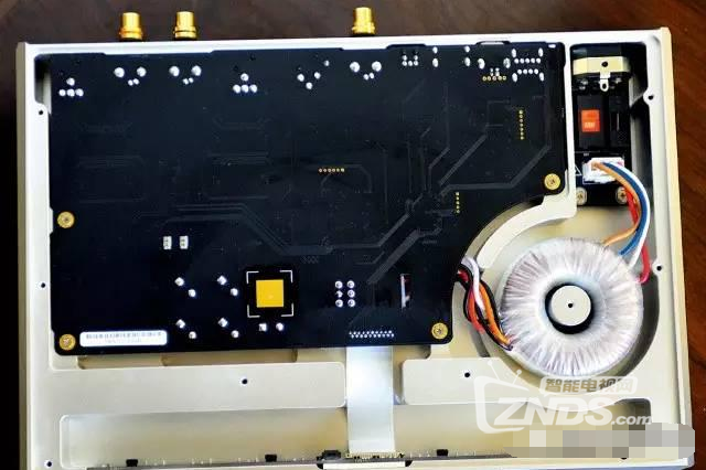

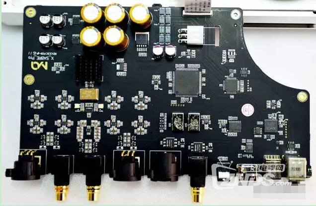

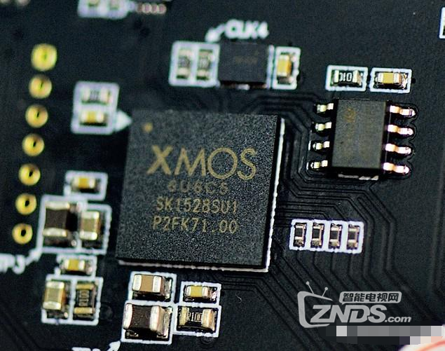

X-SABRE Pro的设计超凡脱俗,做工也精益求精。整体掏空的机壳内部分区合理,显示屏电路、电源变压器和主板隔离屏蔽,避免了机内的干扰,使得声音更纯净。电源具有两种输入电压切换,增加了通用性。供电使用了线性电源,电源变压器采用英国“箭猪”环牛。滤波使用Nichicon音频专用电容,电源管理采用美国ESS公司的和ES9038PRO音频解码芯片配套的ES9311Q超低噪声稳压芯片,为整机提供纯净充沛的动力。电脑主板级别的电路板,工艺超群。插接件使用了瑞士Neutrik(纽曲克)和台湾AEC,高保真感十足。 主板内置的三颗Crystek超低相噪飞秒时钟,两颗分别用于对应44.1kHZ和48KHZ及其倍数采样的基准时钟、一颗用于ES9038PRO的基准时钟,保证数字音频精准回放。主板上还大量使用了5色环金属膜精元电阻,精度高音色好。

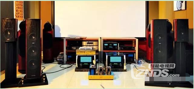

春节期间一直使用一对TAD-TSM300音箱试音,TAD的无悬边低音和号角高音解析力超高,可以反应出器材的细微变化。各种风格的音乐轮番播放,听了个不亦乐乎。对这台解码器具有了良好的印象后,为了印证这台解码器在高档器材上的表现,春节过后还特意把解码器拿到了朋友的听音室试听。朋友器材档次较高,使用Marantz SA-15S2作转盘、麦景图前级和两台麦景图单声道后级,音箱搭配了世霸的小名琴和大名琴。
