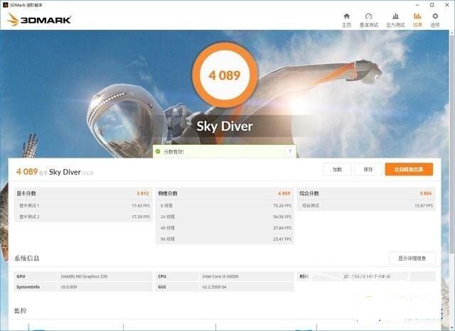

3D Mark
在新3DMARK中,为用户提供了基准测试和功能测试等多项功能。在基准测试中,包括我们熟悉的Fire Strike各项测试,这些测试包括多种强度,用户可以根据自身平台的性能等级,来选择对应的测试项目。
你是否也想拥有呢?昂达M3迷你PC小盒子评测
新3DMark Fire Strike测试成绩
新3DMark Sky Diver测试成绩
通过理论性能测试之后我们可以看到,对于大型单机游戏来说,核显的性能显然是不太够的,不过对于一些网游或是图形要求不是很高的游戏来说,核显还是可以满足使用的,日常使用来说应该是没有太大的问题。

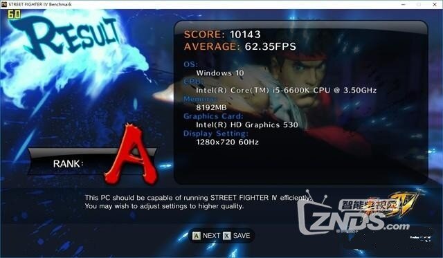

游戏测试方面,首先进行测试的是《街头霸王4》,这款游戏支持DX9 API,对PC硬件性能的要求并不是很严苛,主流级别的硬件即可比较流畅地体验游戏。
《街头霸王4》测试成绩

游戏测试方面,《街头霸王4》的分辨率设置为720P,画面设置为默认级别,采用核显平台依然达到了62帧的稳定游戏状态。而《生化危机6》的分辨率设置为720P,画面设置为低特效,总体得到了C级评价,可以为玩家提供较为流畅的游戏环境。

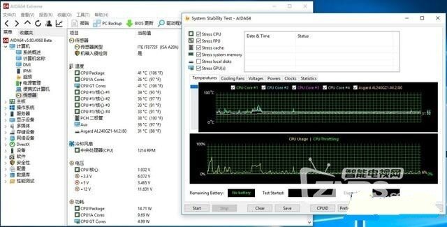

迷你主机的体积很小,但是我们同样关注他的温度表现,如果温度表现不正常再小的体积也是徒劳的,接下来我们就对昂达M3进行一下拷机测试。
待机温度表现

虽然这款主机身材娇小,但是其散热表现还是非常不错的,待机温度控制在了40度以内,即便是满载情况下CPU壳体的温度也没有突破70摄氏度,完美的控制在了一个非常温度的范围中。

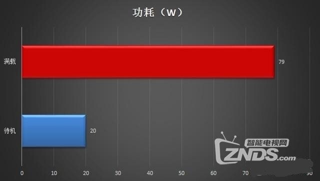

整机功耗表现
功耗方面的表现就更加出色了,笔者选则了i5-6600K这一款高功耗高发热的中端旗舰处理器,本身对这款迷你主机的压力就是蛮大的,不过其满载80W以内的功耗表现也是让人满意。
