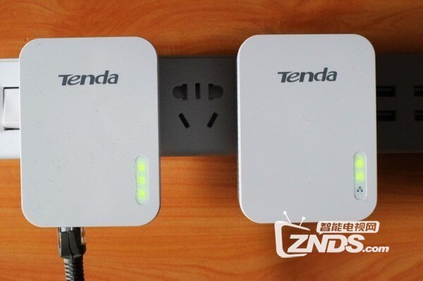

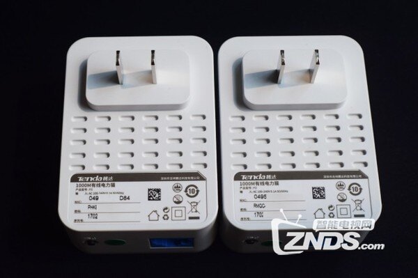

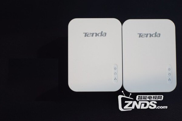

  腾达Tenda电力猫有两种,一种是有线,一种是无线。这款是1000M有线电力猫PH3,包装包含两个电力猫,一个作为传输信号,一个用来接收信号。PH3采用Homeplug AV2电力线技术来提升电力线的传输速率,以此来确保4K在线高清视频流畅播放。PH3外壳采用的是V0级防火级阻燃机壳,内置博通千兆电力线芯片,从查到的信息来看是博通BCM60350。

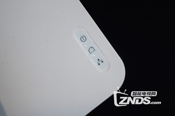

  左下角的三个图案对应三种状态指示灯,分别是电力猫电源、PLC指示灯和网络指示灯,正常工作时全部显示为绿色。
  腾达PH3是有线电力猫,网口设计在底部,采用的是千兆网口,这在当前算是主流的网口配置。一侧的黑色PAIr按钮用来实现PH3的配对,配对操作十分简单,通电状态下只需要按以下一台腾达PH3的按钮,两分钟内再去按另一个的按钮即可完成配对。不过出厂时这一对电力猫已经完成配对,可以即插即用。除了配对,这个按钮还可以用来恢复出厂设置,只需要长按六秒。

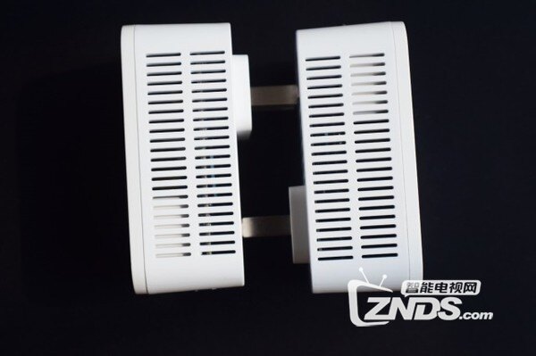

  作为会连续长时间通电的设备,除了材质的安全性外,自身的散热性能同样重要,腾达PH3两侧均设计有大面积的通风格栅,以此提升散热性能。
  同时在与墙面贴合的内壁也设计有鱼鳞状的散热孔,进一步提升了散热性能。不过腾达PH3的插头采用的是固定式而非收缩式或是分离式,在收纳上有些不方便

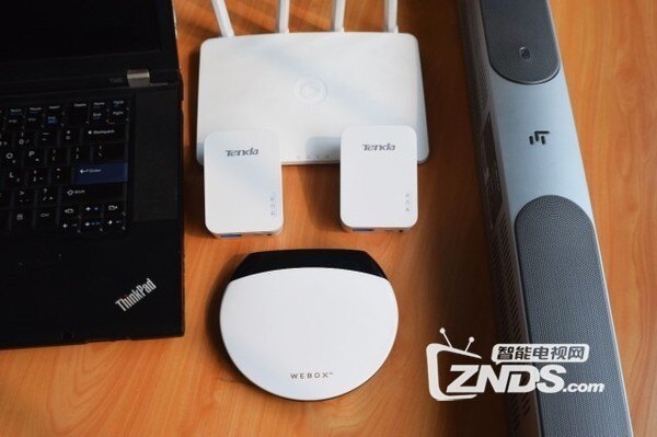

  了解差不多可以进入实际体验。易用性如何呢?你只需要一根网线将一个腾达PH3和路由器连接上,无需任何设置,把另一个腾达PH3插入通电后即可使用,不受家里的房间、插座限制,可以是插线板,也可以是墙面插座。

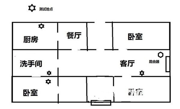

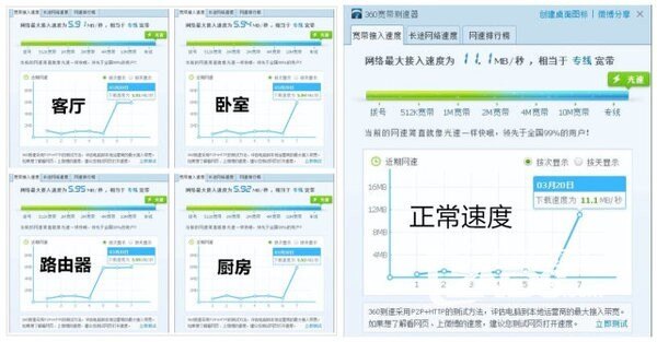

  那么如果我把其中一个腾达PH3插在隔壁邻居家的电源插孔上能不能用?不能。为什么?不详。个人推断应该是设备判断出已经不再同一个线路内,从而导致设备间无法正常进行通信,简单来说就是不再同一个电表下。既然能正常上网了,速度如何呢,是否有明显的下降呢?这里选取路由器所在的客厅、卧室、洗手间和厨房四个地点进行验证。

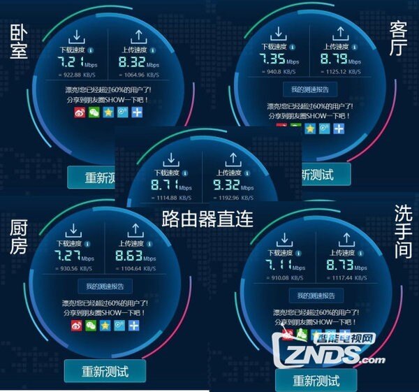

  带宽是100MB长宽,除了下载速度快有些,其他没什么优势。不过在测试中遇到了两个问题,一个是测试网址,一个是路由器。测试搭配的路由器是MOTO M1,笔记本为T520,测试网站为Speedtest.cn,所有的测试地点连续测试五次,取最大值。
  事实证明这是测试网速的一个错误选择,因为这速率有些惨不忍睹,不过在上传和下载速率上五个点的数值比较接近,没有差异太大。

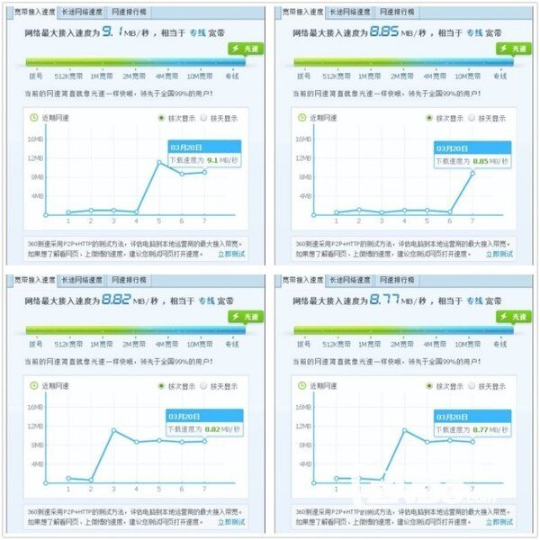

  换成360测试网速软件,速度上有明显提升,但是与笔记本直接连接网线而不同路由器的最高速差出了太多,所以应该是路由器的问题造成了测试速率偏低的问题。

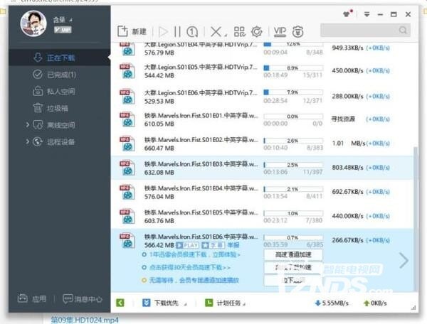

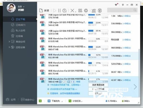

  在搭配迅雷实际下载上,因为资源的缘故,稳定后的最高速度,直接连接路由器(下)和使用电力猫(下)的下载速率上也较为接近
  这次换成优酷路由器试试效果,速率相比11.1MB/s多少有些降低,但有明显提升,数值上也比较正常,与笔记本WiFi下载速率接近, 所以速率与路由器也有关系。

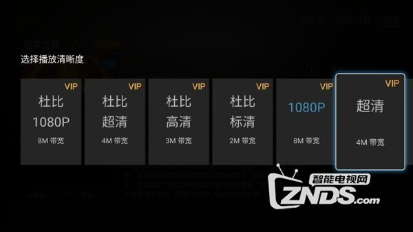

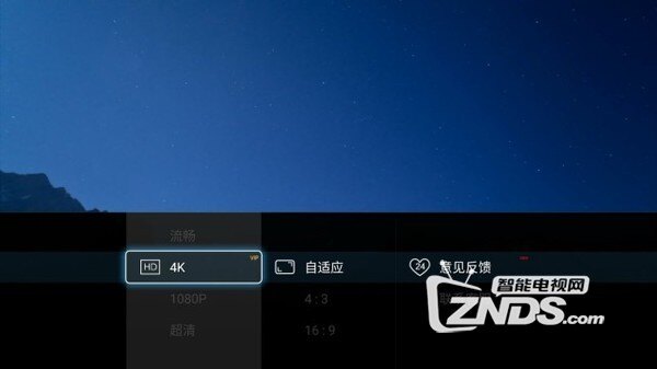

  这种速度才对嘛,这样看1080P才能毫无压力,看4K才能妥妥的,基本无缓冲,播放无卡顿。

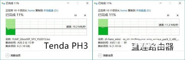

  来看看局域网内直接连接路由器与通过腾达PH3从同一个NAS设备端拷贝相同文件的速率情况,实际速率因设备而异,不代表最终结果。从下图的结果来看,稳定后的速度略有差异但不大。

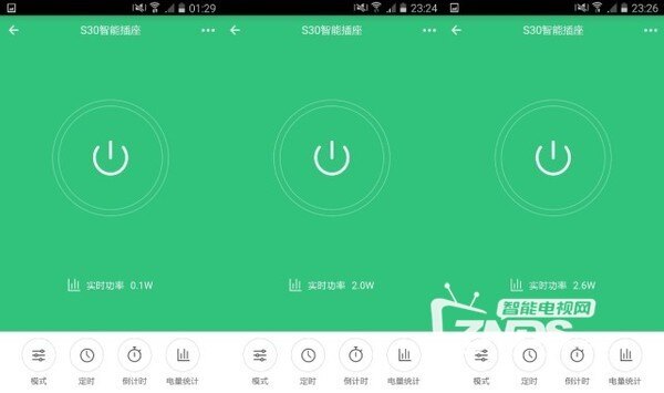

  那么功耗情况如何?很低,下图是自动休眠后(未插入网线)、开机运行中(接入网线)、下载与观看在线视频的一个实时功率情况。此外腾达PH3支持自动休眠的功能,功耗也更低。再加上大面积的散热孔,即使连续迅雷下载一晚,也不会有明显发烫的情况。
