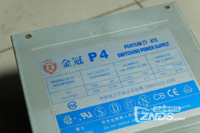

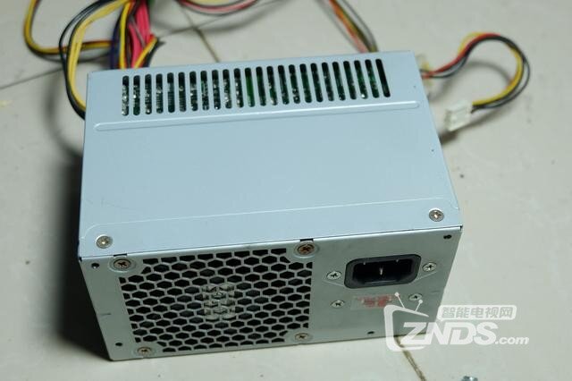

朋友电脑电源坏了,更换下来一个旧电源,因为平时就是喜欢这些电子产品,就把它收起来

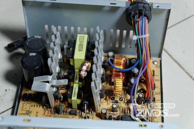

按奈不住,先拆开研究一下。

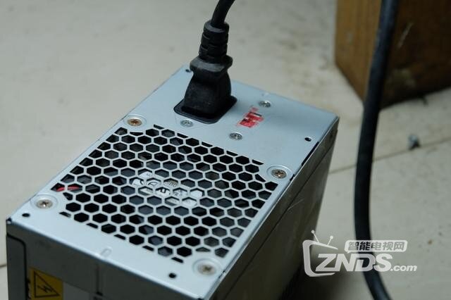

仔细的观察了一下,内部成色比较新,没有看见明显的烧坏的痕迹,应该没有什么大问题。把盖子合上,通电看看。

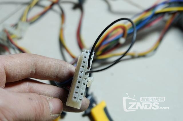

接下来最重要的一步,把台式机电源启动。

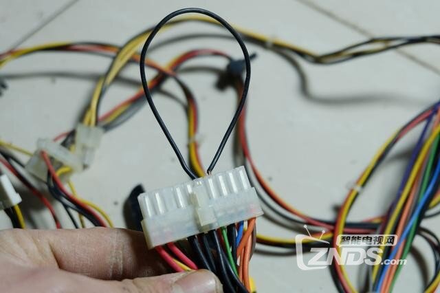

简单又粗暴,弄一根导线接通绿色与任意一根黑色线。

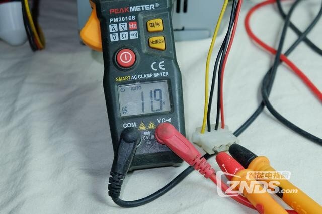

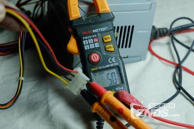

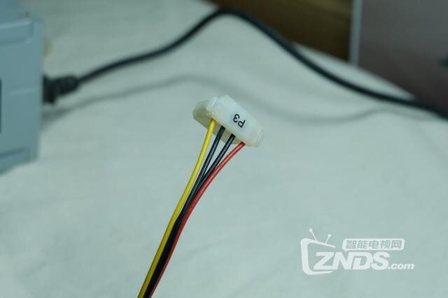

观察电源风扇,已经转起来了。接下来就验证一下电源的电压。只要线路颜色一样都可以,我们就拿cpu供电线看看。
红色线跟任意一根黑色线,电压dc5伏。
黄色线跟任意一根黑色线,电压dc11.9伏,约等于12伏的。

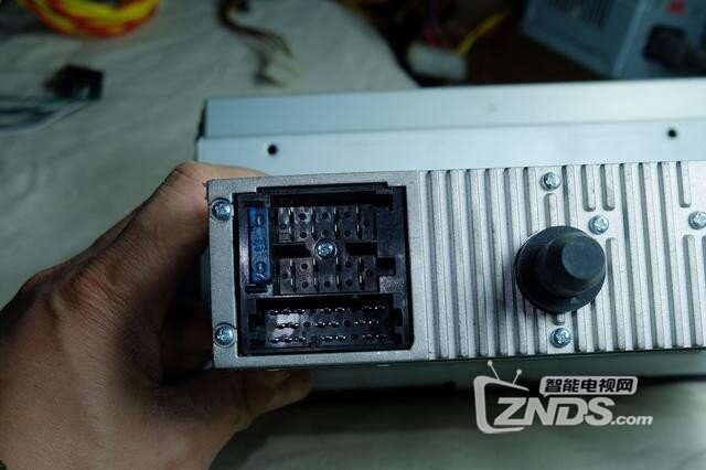

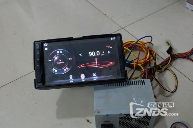

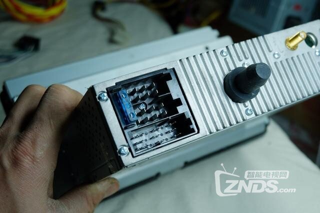

车上淘汰下来的一个mp4

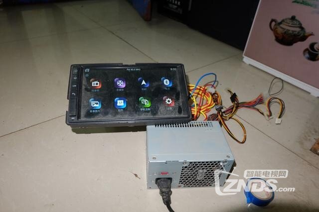

接好dc12伏电源,一次点亮了。
台式机电源输出的dc电压品质非常高,是一个不可多得的高档变压器,生活中有许多地方都需要用到5伏和12伏电压。你都知道哪些呢?
