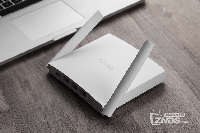

    尽管路由器并不是需要时常携带或者拿在手上把玩的设备,但设计上“好不好看”在一定程度上也影响着消费者的购买欲望。魅族路由器极速版在外观上没有什么可以挑剔的地方,略带弧度的聚碳酸酯机身搭配白色的配色,与桌面保持更大间隙,提升散热效率的同时又为整机带来了一丝艺术感。或许很多人会疑惑,不是说4天线吗?怎么只看到两根天线?其实魅族将四根天线浓缩到机身两侧的两根天线柱之中,这样的设计使得路由器看上去没有那种“张牙舞爪”的感觉,值得点赞!
颜值依旧,发烧不够——魅族路由器极速版评测
表面上看魅族极速版只有两根天线,但实际上四根天线都被集成到这两根天线柱中

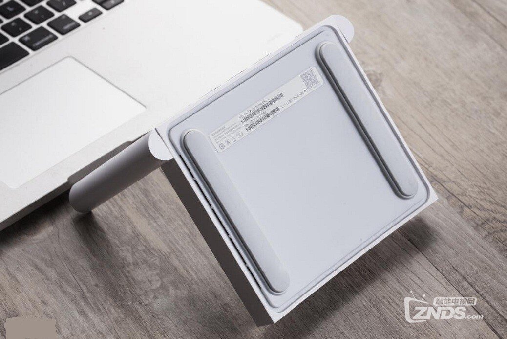

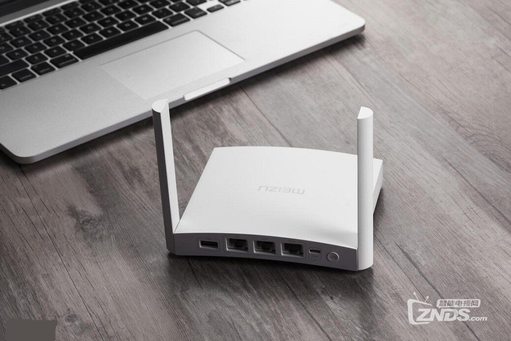

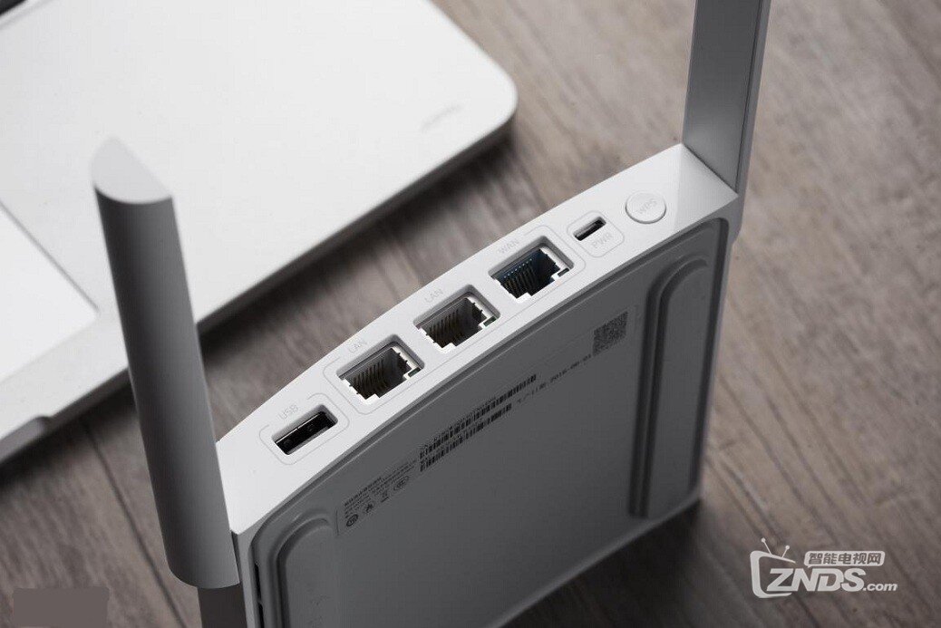

    机身的接口分布比较简单,所有的接口位于机身后部,分别为USB2.0接口、两个LAN接口、一个WAN接口、电源接口和WPS快速连接按键。值得注意的是,机身电源为5V/2A标准USB供电,也就是说一般的移动电源也能够为路由器提供电力。这个功能对于家庭用户来说可能只是在停电的时候才有用,但对于晚上寝室里准时断电的在校学生来说极为实用,原因你懂得。此外,机身底部设计了两根防滑胶条,能够保证路由器能够平稳、安全的放置在桌面。这些小的细节虽然微不足道,但也足以反映出设计者的用心之处。
机身底部的防滑胶条设计能够增强路由器放置的稳定性,细节设计值得点赞

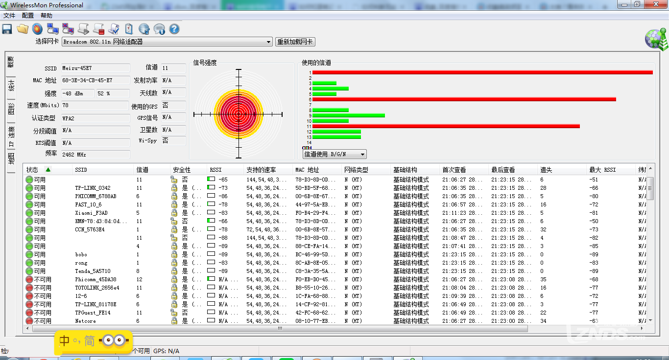

    路由器的首次安装非常简单,连接上电源、网线后,下载“魅族路由器”APP,登陆账号即可完成配置。经过测试,在距离3米以内并且没有遮挡物的情况下,信号强度为-30dBm左右;在隔着一堵墙的卧室上网的时,信号强度衰减为-50dBm左右,也完全没有任何上网、游戏的压力。

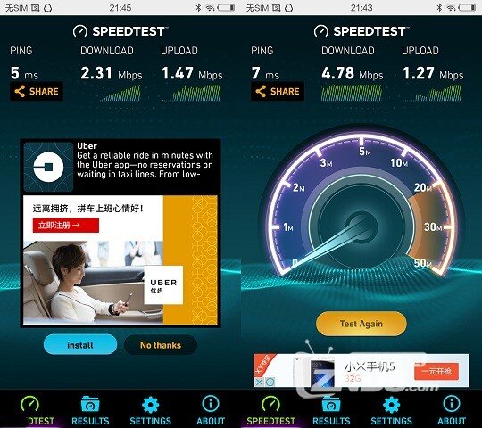

    同时我们还专门针对路由器两种不同频段下的网速进行测试:在间隔两堵墙的阳台,分别开启2.4G频段和5G频段。在2.4G频段下,此时手机的WiFi信号满格,此时上传速率为1.5Mbps,下载速率为4.65Mbps;当切换为5G频段后,手机WiFi信号只有三格,此时手机的上传速率为1.45Mbps,下载速率为2.3Mbps。可见,5G频段下,路由器的信号出现了明显的衰减,穿墙效果自然也打了折扣。

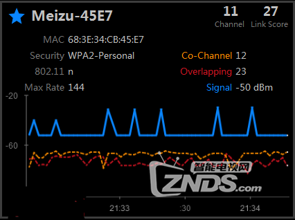

经测试,2.4G频段下路由器的信号会出现一些波动,整体信号强度比较良好
    极限条件下,我们在距离10米隔着三堵墙的楼道中使用2.4G频段网络时,此时手机WiFi信号就只有一格了。总体来看,魅族路由器的穿墙效果算是良好,真要覆盖200㎡且隔断较多的室内空间可能有些吃力,但对于目前最普遍的120㎡以下的室内,它还是游刃有余的。值得注意的是,即使是在信号良好的2.4G频段下情况下,路由器的WiFi信号还是出现了明显的波动,波动范围在-50dBm——-25dBm之间。
隔一堵墙的情况下,2.4G频段的信号强度依然达到了-48dBm,穿墙效果良好

同样的位置下,拥有更强穿墙能力的2.4G频段,网络速度也相应快些(左图5G频段、右图2.4G频段)
