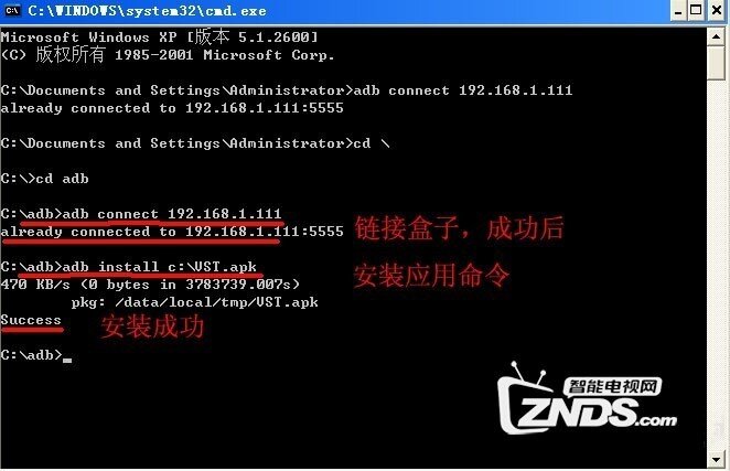

三、IP地址(自己查看机顶盒)用户名:huawei 密码:.287aW(注意前面有个点)或28780808, (开启ADB后,可用“一键连接盒子安装当贝市场”双击运行就可以了), 或使用CMD命令连接盒子安装,根据下图操作,然后就可以通过局域网推送安装APK文件。在其他设置都没问题的情况下,还是连接不了盒子,就重新用STB软件,按照一二三步重新操作一次;

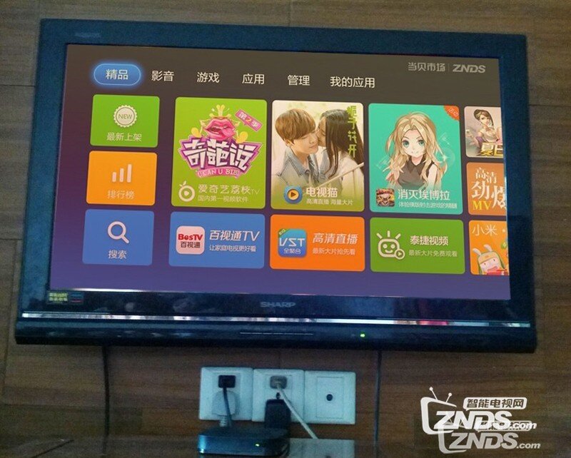

四、当贝市场安装好之后,就可以随意在里面安装你需要的第三方直播、点播、游戏等应用,例如:影视快搜电视家小薇直播电视猫泰捷视频等!
破解成功后,进入当贝市场,如果提示“网络访问错误”请连接wifi外网重新进入当贝市场
