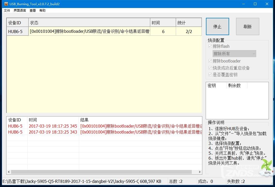

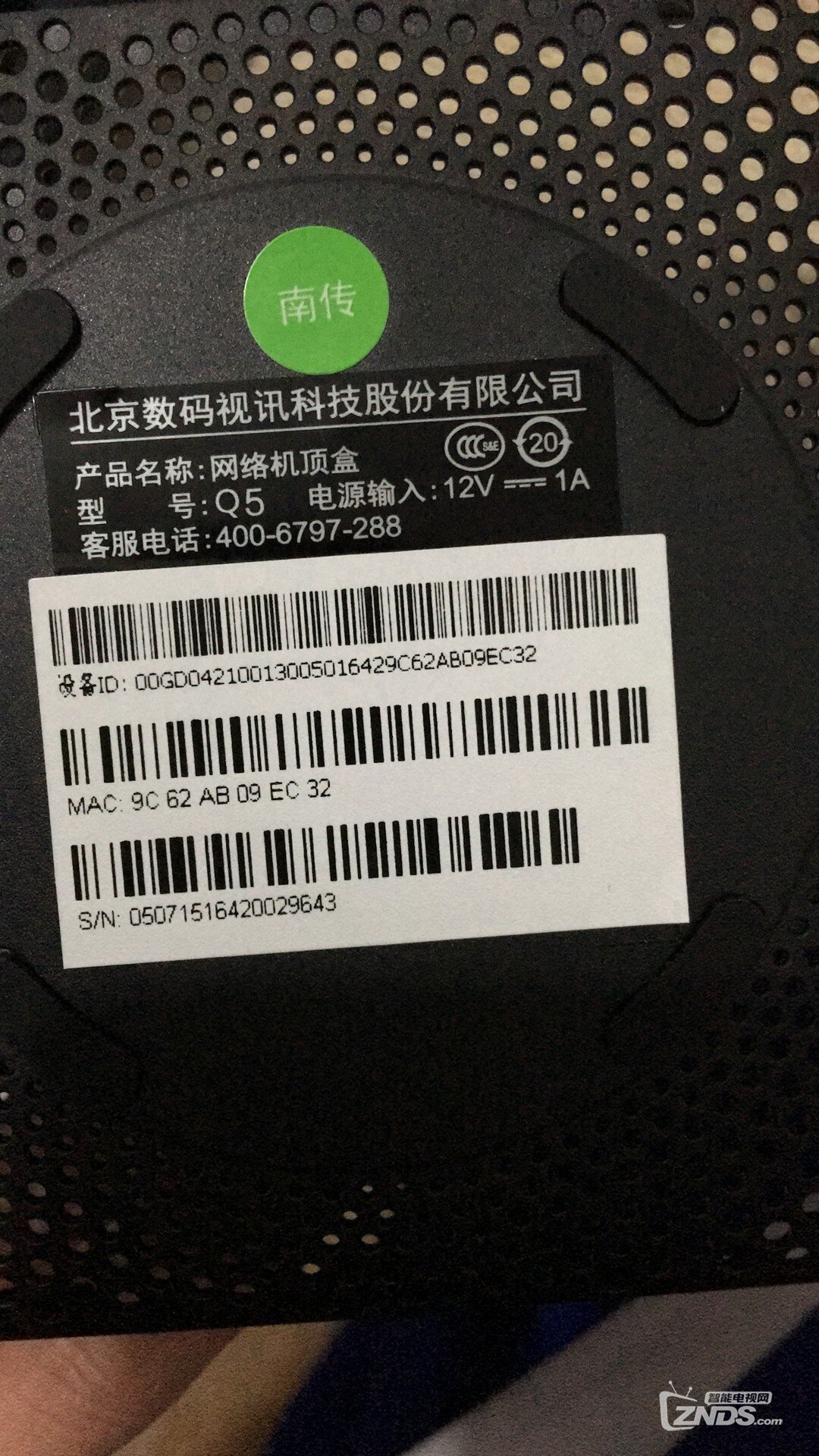

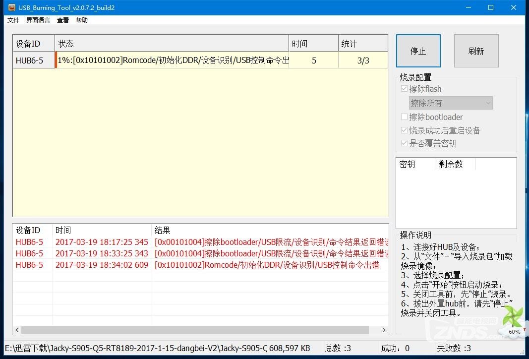

这个Q5是广东佛山联通送的,拆开贴纸下方贴纸显示浙江移动,按照网上的教程刷机,短接刷机,永远1%都过不了。
基本上所有S905 S905X的固件都试过了,都是不行,卡住1%。图片已上传。
确定USB_Burning_Tool正确安装,版本2.0.7.2,2.0.5.15均试过,并且license文件夹正确复制,VENDERID文件正确复制。现在来求助大家。谢谢。

试试刷机包大全中的晶晨刷机补丁。还可以试试这样刷机:
先使用一个阿里云固件刷机,等进度刚走到0%时,立即拔掉USB刷机线,然后将刷机包换成安卓固件,连接刷机线继续刷机。或者就使用阿里云固件刷机,不用安卓固件。这可能是因为阿里云固件有底包加密的原因。

已确认“license文件夹正确复制,VENDERID文件正确复制”,阿里云这个等会试试吧,谢谢啦

用哪个阿里云固件啊,网盘里的都识别不了晶晨的芯片啊
发表于 2017-3-24 17:56 | 显示全部楼层 | 来自湖北
有可能是USB刷机线供电不足,试试给USB刷机线增加一个USB辅助供电线,辅助供电线只需要连接+5V和地线,另外两个数据线不连接。也可以试试在插入USB刷机线时,接通机顶盒电源以保证供电。当出现刷机出错信息时,可以试试直接拔出USB刷机线,然后再插上去继续刷机(即:热拔插)。另外,机顶盒刷机包大全里确实没有晶晨S905阿里云刷机包,只有安卓的刷机包。
