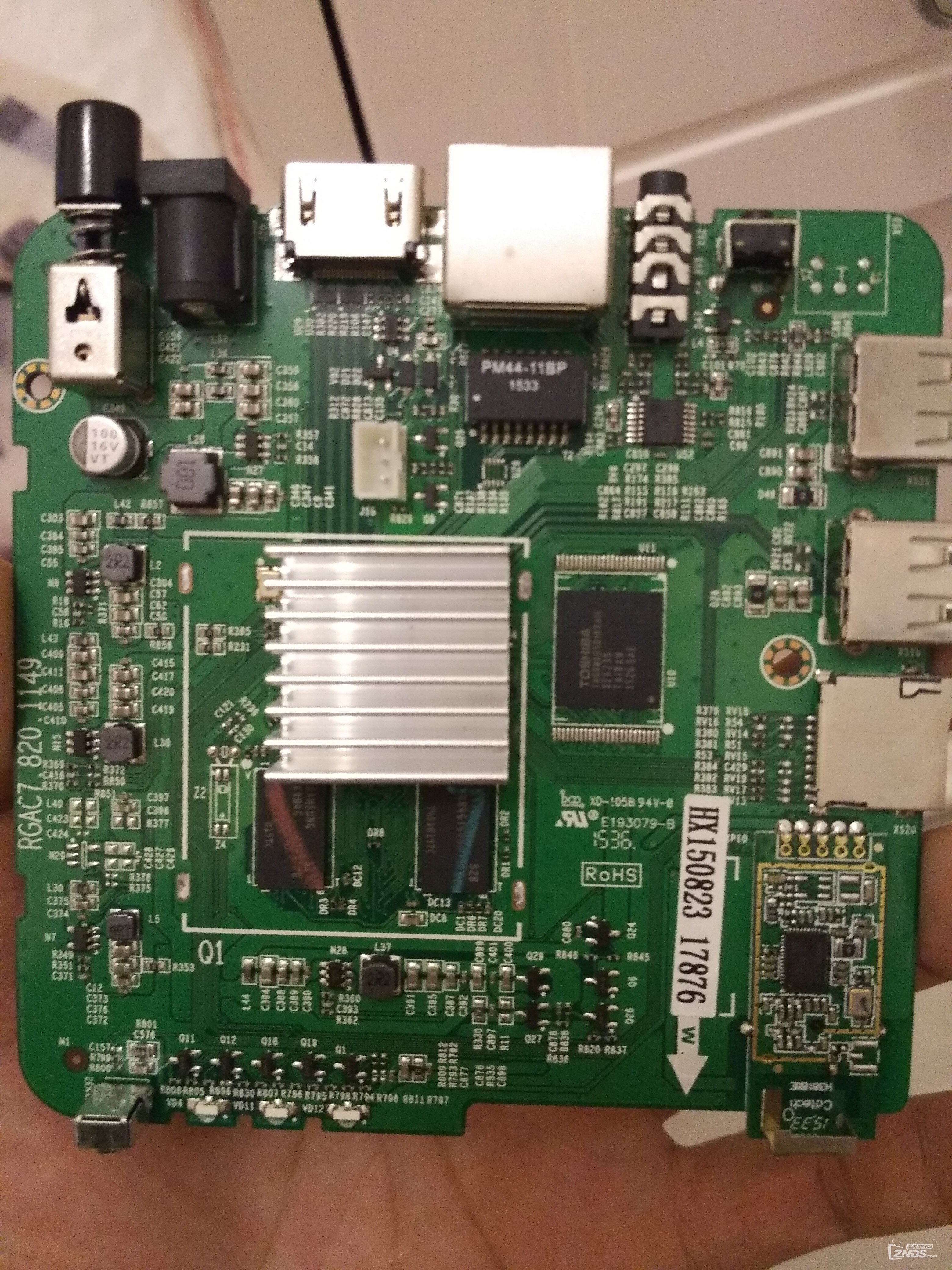

请教大侠,如何安装第三方APP软件,或刷机,或......只要能安装第三方软件就好。
现在的情况是:1、通过网上的用U盘,但是看不到软件,不管修改成什么样的后缀名也不行。输入文本文档也不行。智能看到文件夹和视屏照片信息,其他的什么也看不到;2、利用一键装机也不行。stb也链接不上,不过能用电脑ping到盒子地址。
请教还有什么好的方法?
发表于 2017-5-16 15:14 | 显示全部楼层
我直接连接了串口,然后停止到Starting kernel ...
[sun8i_fixup]: From boot, get meminfo:
        Start:  0x40000000
ion_carveout reserve: 160m@0 312m@0 130m@1 200m@1
ion_reserve_common: ion reserve: [0x4c800000, 0x60000000]!
