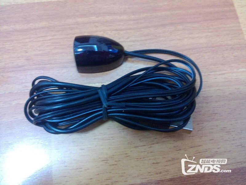

x宝上十多块淘的红外转发器,收到货拆包就一个小小的东西

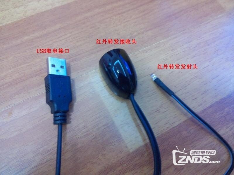

红外线转发器除了线材外,就一个USB取电接口、红外接收头和红外发射头

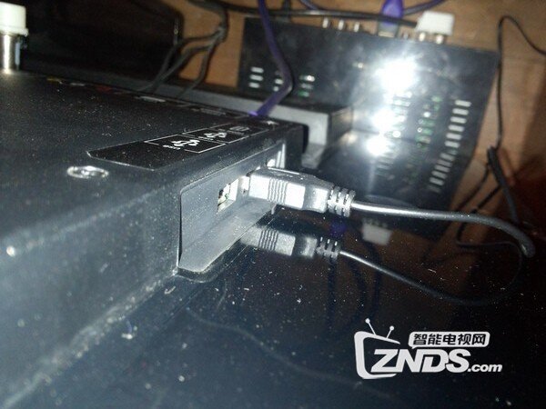

将红外转发器的的USB取电接口插到小米电视上的USB口上(注意:电视关机的情况下,红外转发器没有电源,开机需要将遥控器对准电视机上的红外接收窗口)

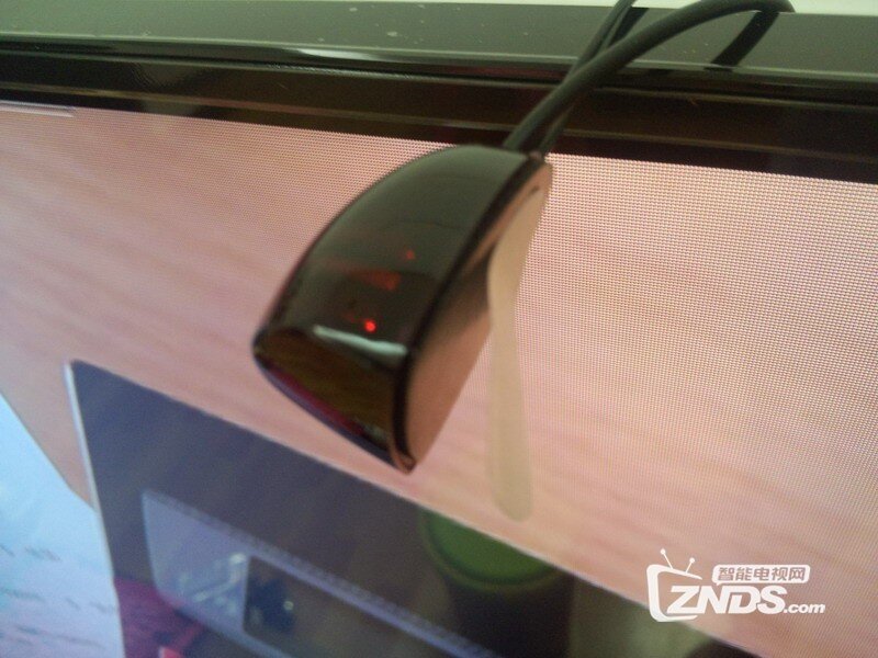

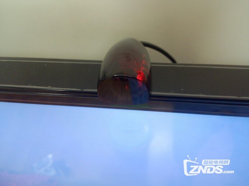

将接收头粘在你觉得方便的地方(因为我的电视放置的较低,所以我将接收头粘到电视顶部中间)
玩转我的小米电视功能篇之轻松解决遥控器的遥控角度问题

最后用小米电视的遥控器测试效果,现在遥控器只要对着电视中间操作就可以了
