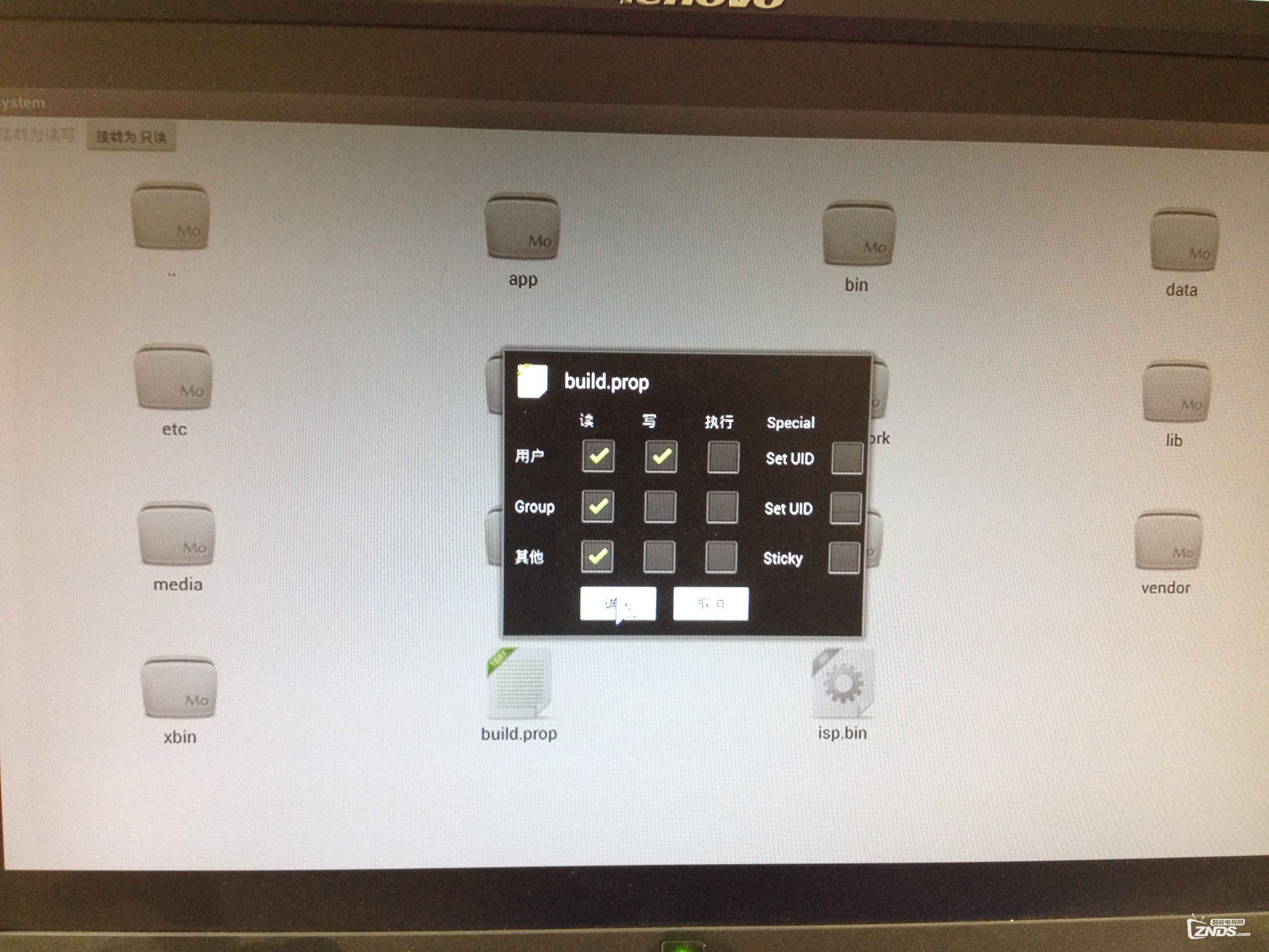

5、鼠标左键或遥控器单击(长按)这个替换好的build.prop文件,弹出菜单,选择“权限”按钮,然后勾选成如下图状态,保存退出后重启秘盒。(没分配权限重启必然死机!!!
退出保存,然后重启,打开cpu-z看看,DPI已经变成了240
