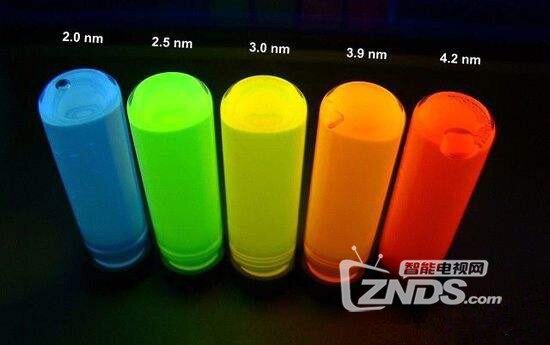

QLED的核心成像材料和OLED不同(OLED是采用小分子有机发光材料来成像的),其量子点由锌、镉、硒和硫原子组合而成。这些量子点的体积非常小,是一种只有粒径不足10纳米的颗粒,甚至比有些细菌还小。每当量子点受到光或电的刺激,便会发出不同的有色光线,这就是QLED发光原理。技术人员会采用不同的材料来形成量子点,这样就可以得到不同的光线。下图为苹果量子点显示的专利。
