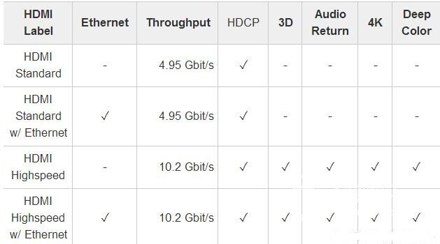

在早期的HDMI线有两个版本:1.3和1.4。但是对于消费者来说,不应该也没有必要背诵版本的差别。因此后来,HDMI取消这样的分类,改为了“HDMI Standard”和“HDMI High-Speed”,这样就从字面能够理解哪个版本好,对不?
好了,从价格上HDMI High-Speed价格就更贵一些,对不?又错了,现在HDMI High-Speed的产量远大于HDMI Standard,至少从成本的角度,HDMI High-Speed更便宜些,有意吧!但至于商家怎么卖给你,本号就不好说了。下面给出HDMI线规格表格,使大家一目了然。
说明一下:(1)HDCP是数字版权保护;(2)3D是3D模式或者3D分辨率;(3)Audio Return是声音回传,支持将声音通过HDMI线传输到AV功放,省却之前的音频线;(4)4K是4K高清分辨率;(5)Deep Color是深色技术,将百万级色彩提高到十亿级。

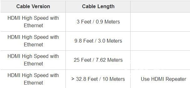

通过下表,可以看见HDMI Standard和HDMI High-Speed的传输距离是有很大差别的。传输距离大于10米一般就不行了,需要专门的信号放大器。因为,HDMI内部采用的铜线,随着距离的增加电阻值会增加。
