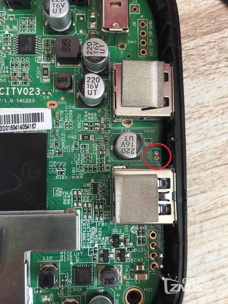

3.  拆开盒子,找到两USB口之间的J15,用导线或镊子之类的短接两点,如附图
4.  开机时反复按遥控器待机键直至进入Recovery界面,选择第二项=》选择U盘update.zip文件进行升级。

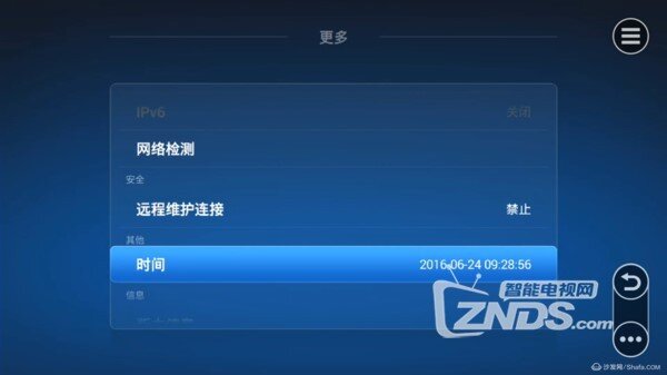

五、获取更多设置权限
1.  确认断开外网(拔掉外网进线的光纤或网线)
2.  启动机顶盒按遥控器 云应用键 跳出当贝桌面
3.  启动RE管理器,将文件settings.apk复制到机顶盒system/app/目录
4.  删除system/app/UpgradeOnline.apk
5.  遥控器选择settings进行机顶盒系统设置
6.  打开远程维护连接

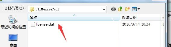

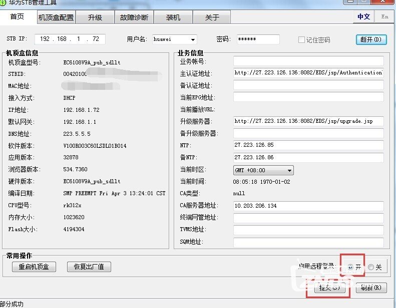

7.  电脑端运行附件的STBManageTool,导入许可证,填入IP地址,密码:.287aW (前面有个点哈),点连接,连上后,点击浏览,找到STB下的dat文件,选择导入即可
8.  看右下角启用远程登陆,选“开”,点提交
