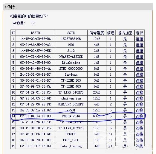

2.在“无线网络基本设置”中,最上面的SSID号就是桥接路由的wifi名称,自定义即可,信道与主路由保持一致,然后“开启无线功能”“开启SSID广播”“开启WDS”打勾。
下面“桥接的SSID”填写主路由的wifi名称,然后点扫描,选择与主路由名称一致的wifi链接,然后密钥类型选择WPA/WPA2,输入主路由的wifi密码,点保存。
