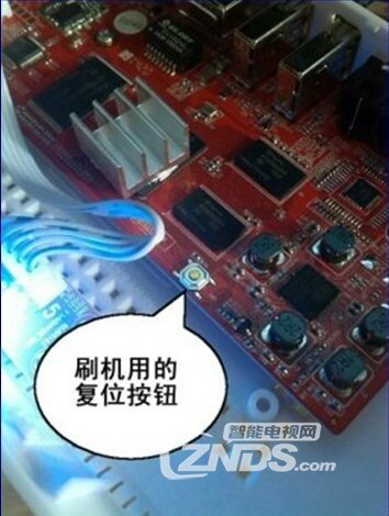

在刷机过程中需要进行短接或者按住复位键不放,其实按住复位键不放就是在进行短接,只是短接操作被专门制作成了一个复位孔或者刷机按钮以方便刷机,原理是一样的。

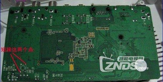

如果机顶盒外部没有复位孔,则需要对机顶盒进行拆卸以找到刷机短接点,某些机顶盒的复位按钮在机顶盒的电路板上,需要拆卸才能看到。
用一字螺丝刀撬开机顶盒反面的四个橡胶脚垫,露出四个螺钉孔,拆下四个螺钉,用一字螺丝刀小心地沿缝隙撬开机顶盒。
找到刷机短接点。如果您需要经常刷机,建议将这两个短接点用电线焊接引出到机顶盒外部,这样下次刷机时就不用每次都拆机了。

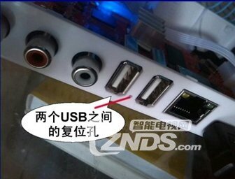

将刷机线的一头插在电脑的USB端口上,用镊子对短接点进行短接,同时将USB的另一头插到机顶盒靠近有线网卡的USB端口上(如果此端口无效,也可试试其他的USB端口)。此时电脑会提示“发现新硬件”,选择“自动安装软件(推荐)”,点击下一步即可,当然也可以选择“从列表或指定位置安装”,驱动的安装位置为PhoenixSuit刷机软件的安装目录(一般是\AllWinnertech\PhoenixSuit\Drivers\AW_Driver\)。电脑“设备管理器”的“通用串行总线控制器”中的“USB Device (VID_1f3a_PID_efe8)”就是机顶盒的驱动程序,如果此驱动程序上有惊叹号,不用理会它,这不影响使用。到此为止,准备工作已完成。拔下USB刷机线,下面正式进行刷机。
运行PhoenixSuit刷机工具,点击“一键刷机”,点击“浏览”,找到电脑上保存的刷机包(扩展名为.img),将刷机线的一头插在电脑的USB端口上,用镊子对短接点进行短接或者按住两个USB之间的复位孔不放或者按住电路板上的复位按钮不放,同时将USB的另一头插到机顶盒靠近有线网卡的USB端口上,此时电脑上会出现“提示信息:是否强制格式化?”,询问是否对机顶盒进行格式化,此时松开镊子或刷机孔的牙签或复位按钮,点击“是”,随后又会出现“提示信息:确定要强制格式化吗?”,也点击“是”,接着就出现刷机进度条。

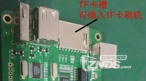

二、卡刷
卡刷就是使用TF卡进行刷机。进行卡刷时不需要进行短接。如果机顶盒上有TF卡槽,则尽量使用卡刷方法,这样免去了查找短接点的麻烦。
卡刷教程:
刷机需要准备一张TF卡(也就是数码相机使用的大卡),也可使用手机卡(小卡)加上TF转SD卡的转接器,还需要用到USB读卡器。如果笔记本电脑能够直接插入TF卡,则不必使用USB读卡器。
1、准备卡刷包,线刷包和卡刷包的扩展名均为.img,可以互换使用。
2、安装并运行“全志芯片卡刷工具PhoenixCard”,卡刷工具不需要像线刷工具那样安装驱动程序。
3、将TF卡通过USB读卡器接入电脑,将TF卡格式化成FAT32格式,在PhoenixCard界面的“获取盘符”处选择正确的盘符,在“镜像文件”处选择机顶盒的刷机包(扩展名为.img的文件,可以是卡刷包文件,也可以是线刷包文件),“烧写模式”中选择“卡量产”,点击“烧录”按钮即可进行刷机。
4、等待刷机进度达到100%为止,界面下面的提示信息显示“烧写结束…”,点击:“退出”。
5、刷机卡就制作完成了,弹出USB设备,取出TF卡便可以到机顶盒上刷机了。
6、拔掉机顶盒电源,将TF卡插入机顶盒的TF卡插槽,再接通电源。此时会看到电源灯长亮,表示正在刷机,请耐心等待5-10分钟左右。
7、电源灯熄灭后表示刷机完成。取出TF卡,然后断电,再重新接通电源,等待机顶盒开机。
注意:卡刷包制作完成后,在电脑上会看到TF卡的容量减少了,但在TF卡上看不到文件。这是因为刷机包被保存到一个隐藏的分区中了。如果想删除刷机包并恢复TF卡的容量,可点击PhoenixCard界面的“恢复卡”按钮即可。

4.对机顶盒进行短接或者使用牙签按住机顶盒复位键不放,然后接通电源,等待电视机上出现安卓机器人画面之后,松开复位键。
