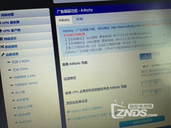

方法一:利用adbyby插件。
最有效的最简单的办法就是路由器装adbyby插件 开启后完美屏蔽视频广告。
      贴网站http://www.adbyby.com
      没有合适的路由器的话可以选斐讯k2(手动滑稽)0元购 ,反正不要钱 然后刷华硕固件 直接开启自带的adbyby插件就可以了,当然旁边的adm也是可以的
ps:需要的话可以贴上刷固件的教程

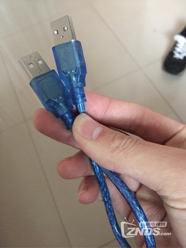

这个方法无须root即可。电脑端安装Debloater软件,用双usb线连接小米盒子和电脑(淘宝几块钱一根包邮)就是这个

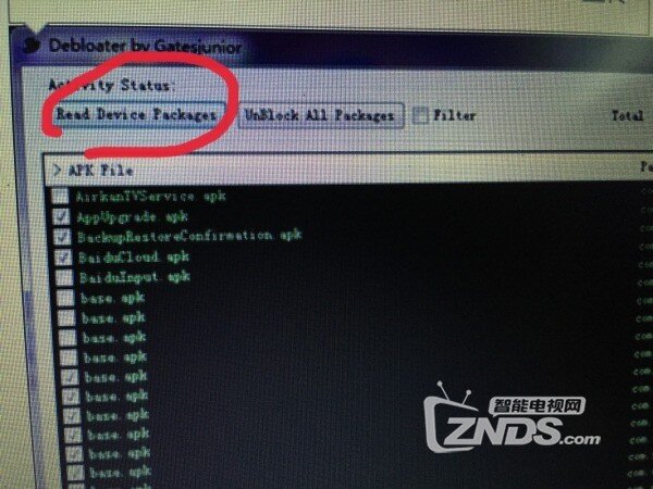

连接安装好驱动(小米盒子需要开启adb调试,最新系统已经去除这个选项,可以直接在设置 关于本机里面 选版本号 连续按确认5次进入)后连接电脑后,电视界面选择允许adb调试。打开电脑端软件,下面会识别出mibox,点击左上角
出现进程列表.

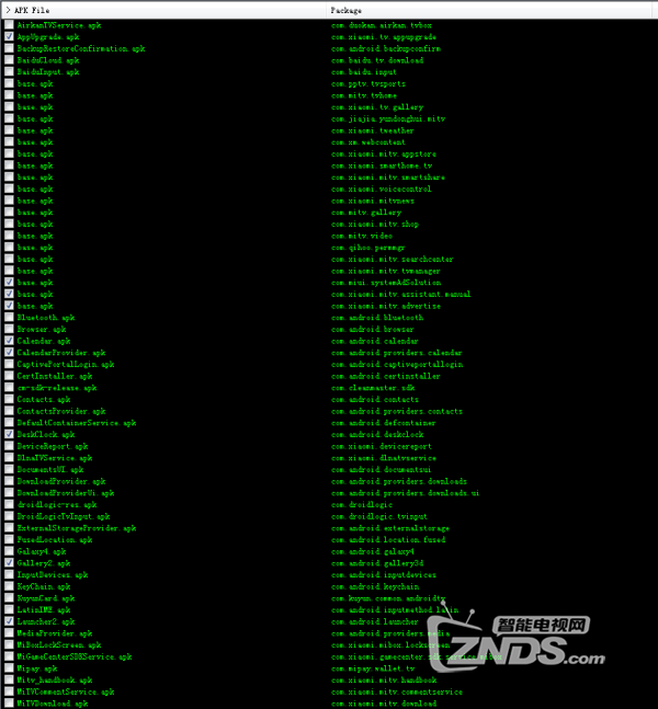

找到com.miui.systemADSolution和com.xiaomi.mitv.advertise勾选,点击左上角apply大功告成!完美屏蔽开机以及视频广告!
ps:这个软件还可以用来精减系统,禁用不必要的程序嘿嘿嘿
有人反馈根据小米论坛的精简列表精简后,小米遥控器长按(蓝牙体感遥控器双击)无法调出的历史app,估计是删除了系统进程了,小米论坛的精简列表的目的除了去广告还有降低系统资源如cpu、内存的占用。
以下精简列表是我的小米电视3s55寸的,我的目的仅仅为去广告、禁止自动升级,几乎所有的功能都可以正常使用。给大家个参考。
