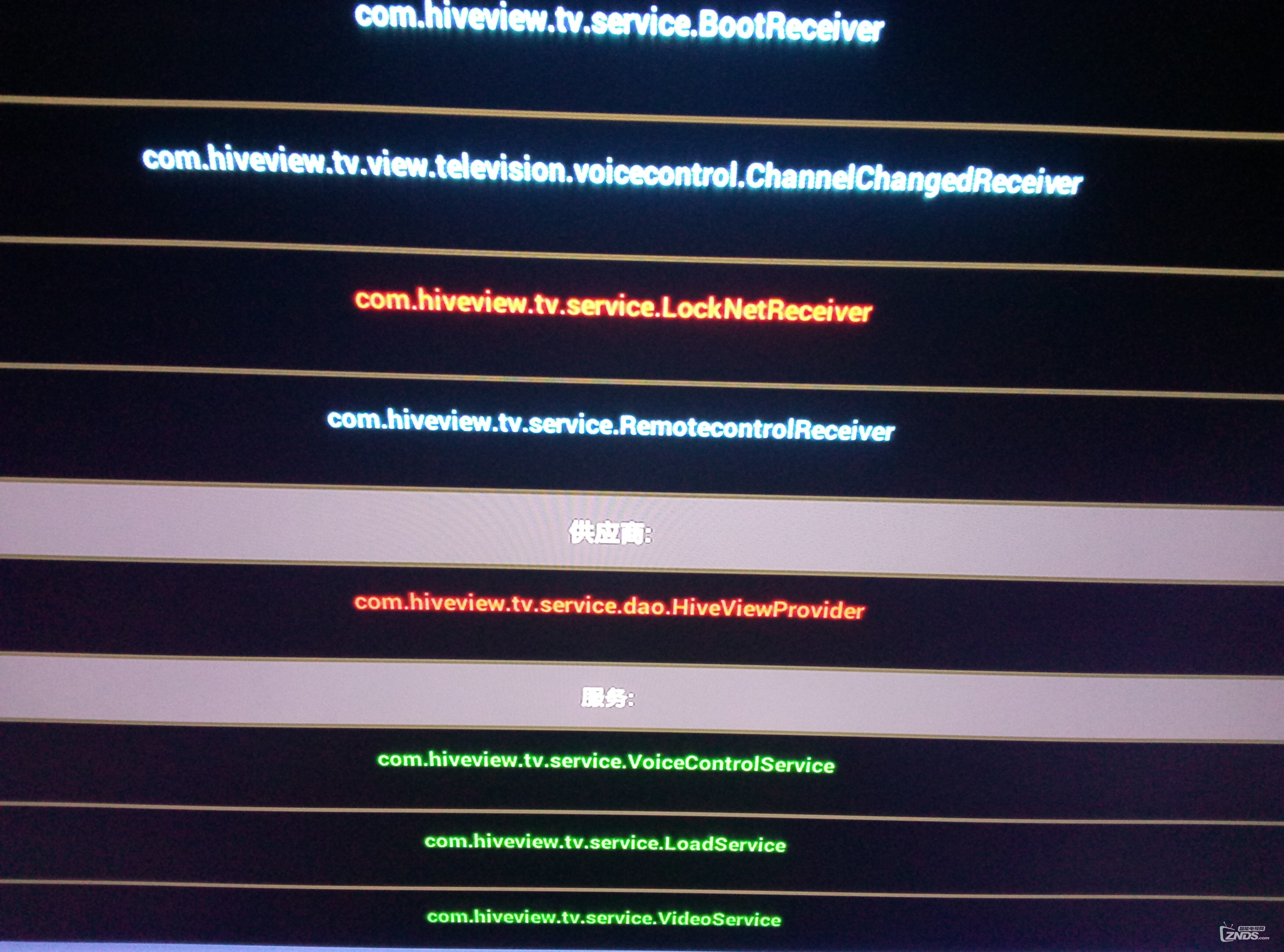

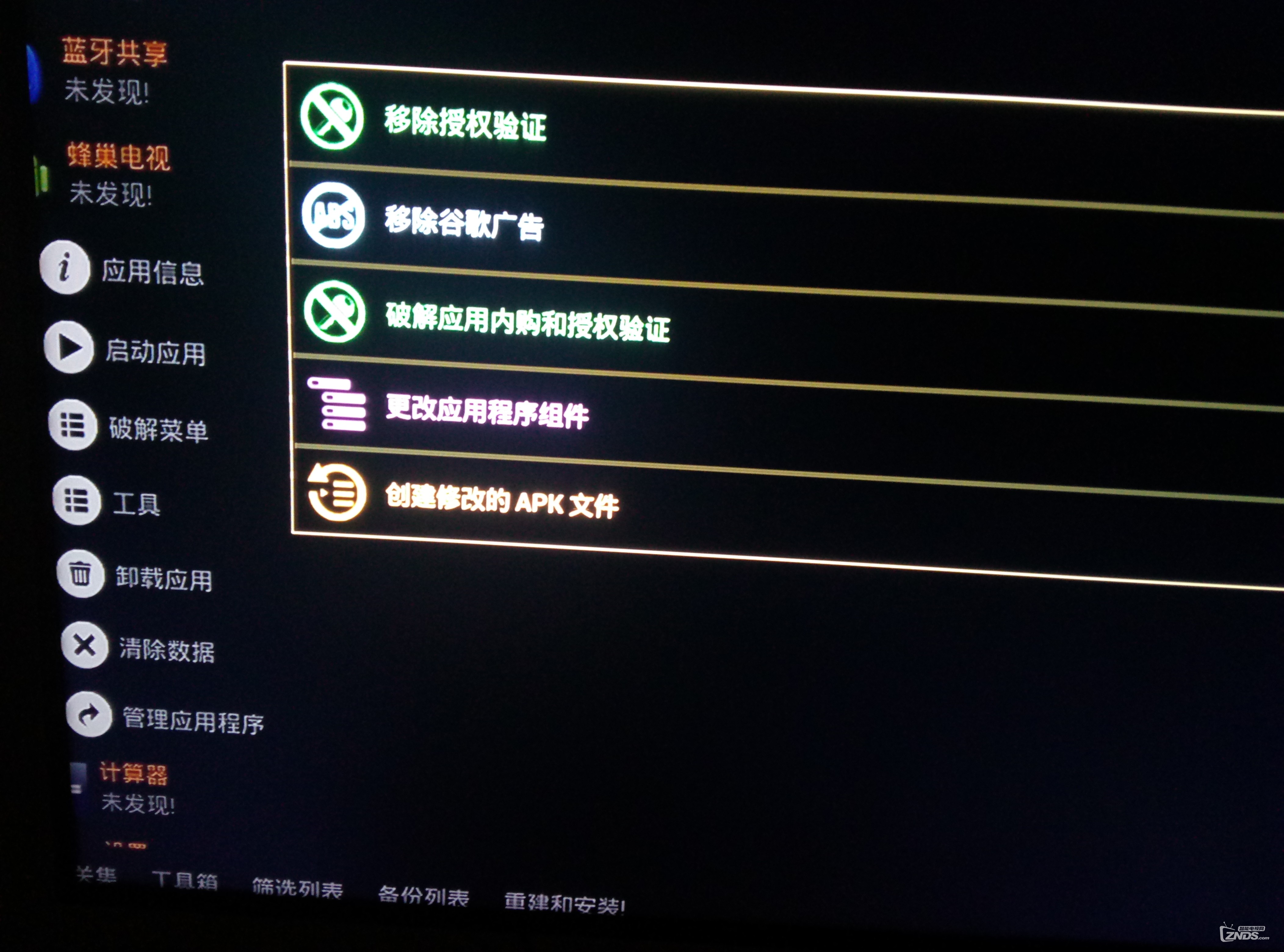

6.看图1【破解菜单  更改应用程序组件】
图1
图1
7.看图2  禁用组件 第一个 【权限禁用模式】
图2
图2

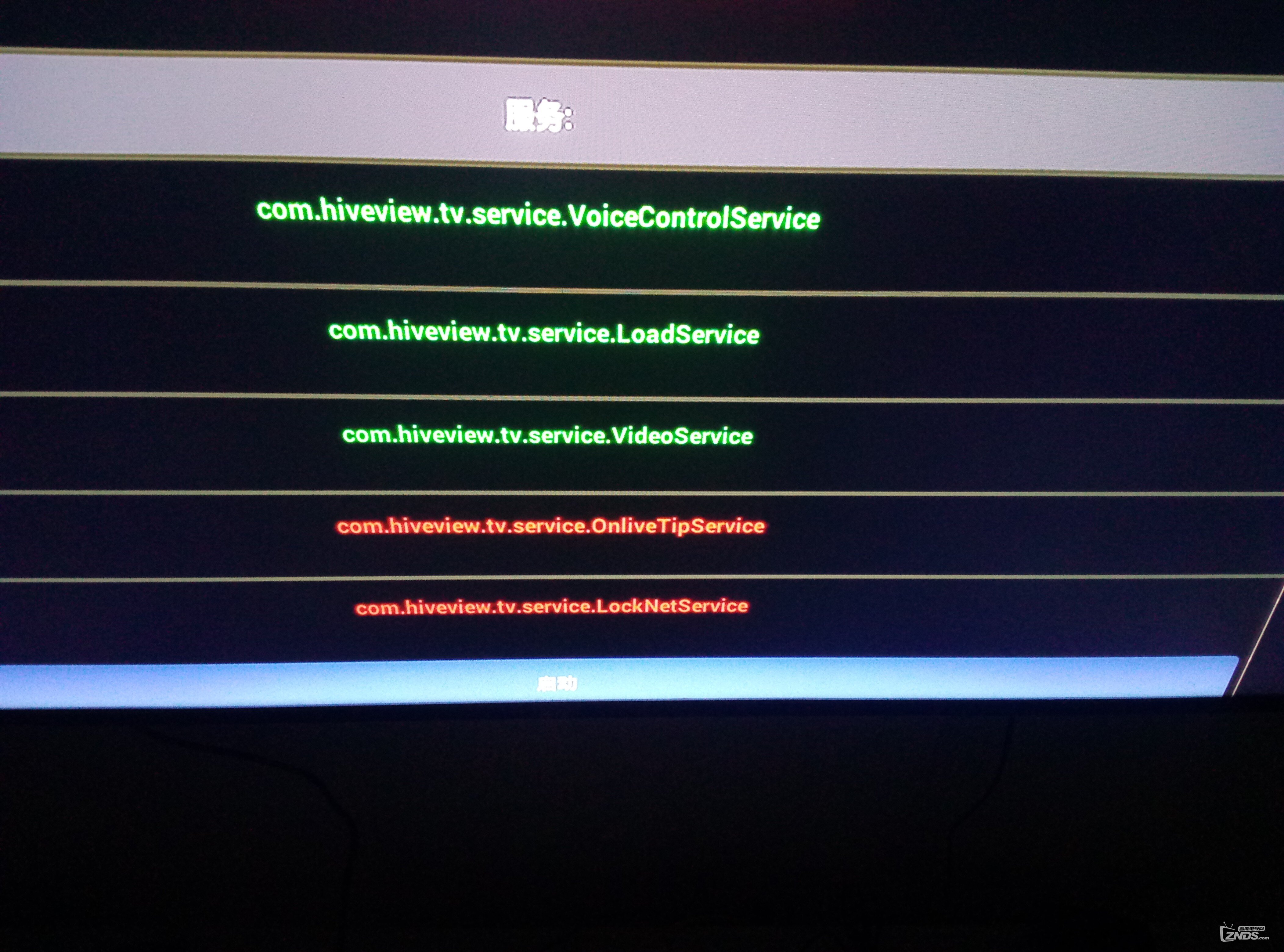

8.滚动到最后 鼠标单击红色权限项 把绿色变成红色来禁用
图3
图3
图4
图4
