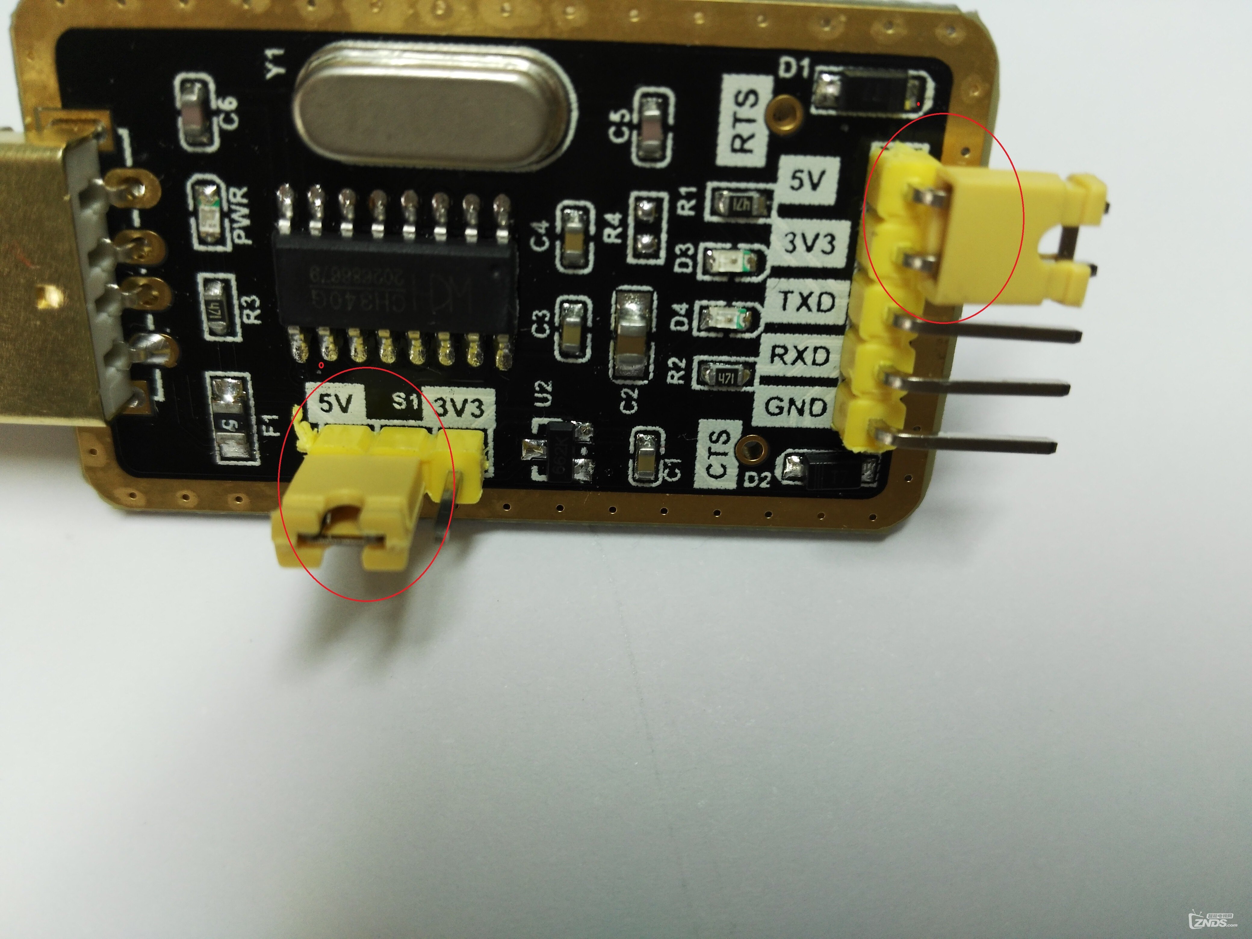

1. 需要准备电脑,u盘一个,CH340G型号的USB转TTL工具一个。

并线器调整
并线器调整
并线器调整

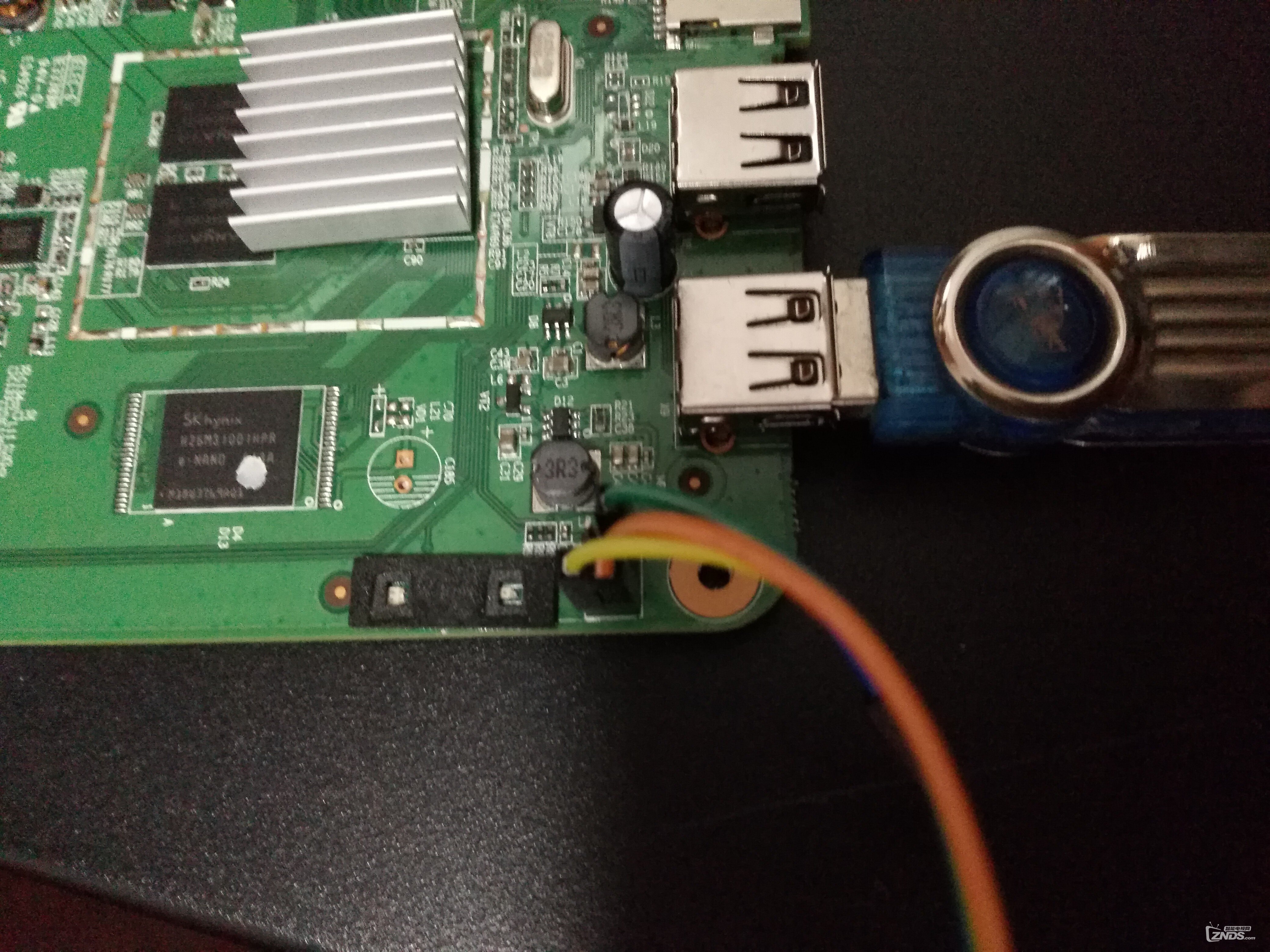

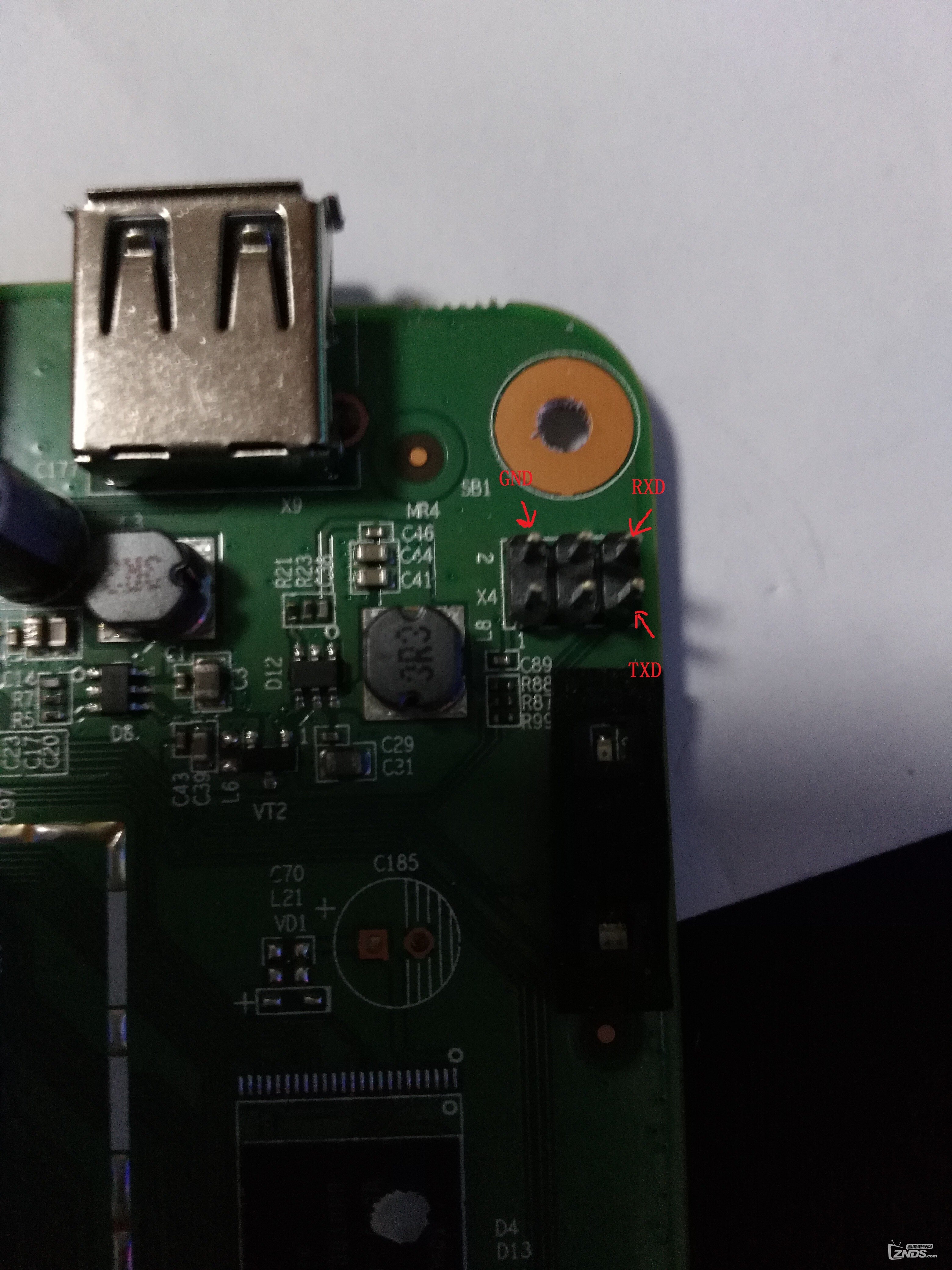

5.  3根线连接板子,连接TTL工具,电源先不开。
TTL连线方法如图:2脚--GND,5脚--TXD,6脚--RXD。

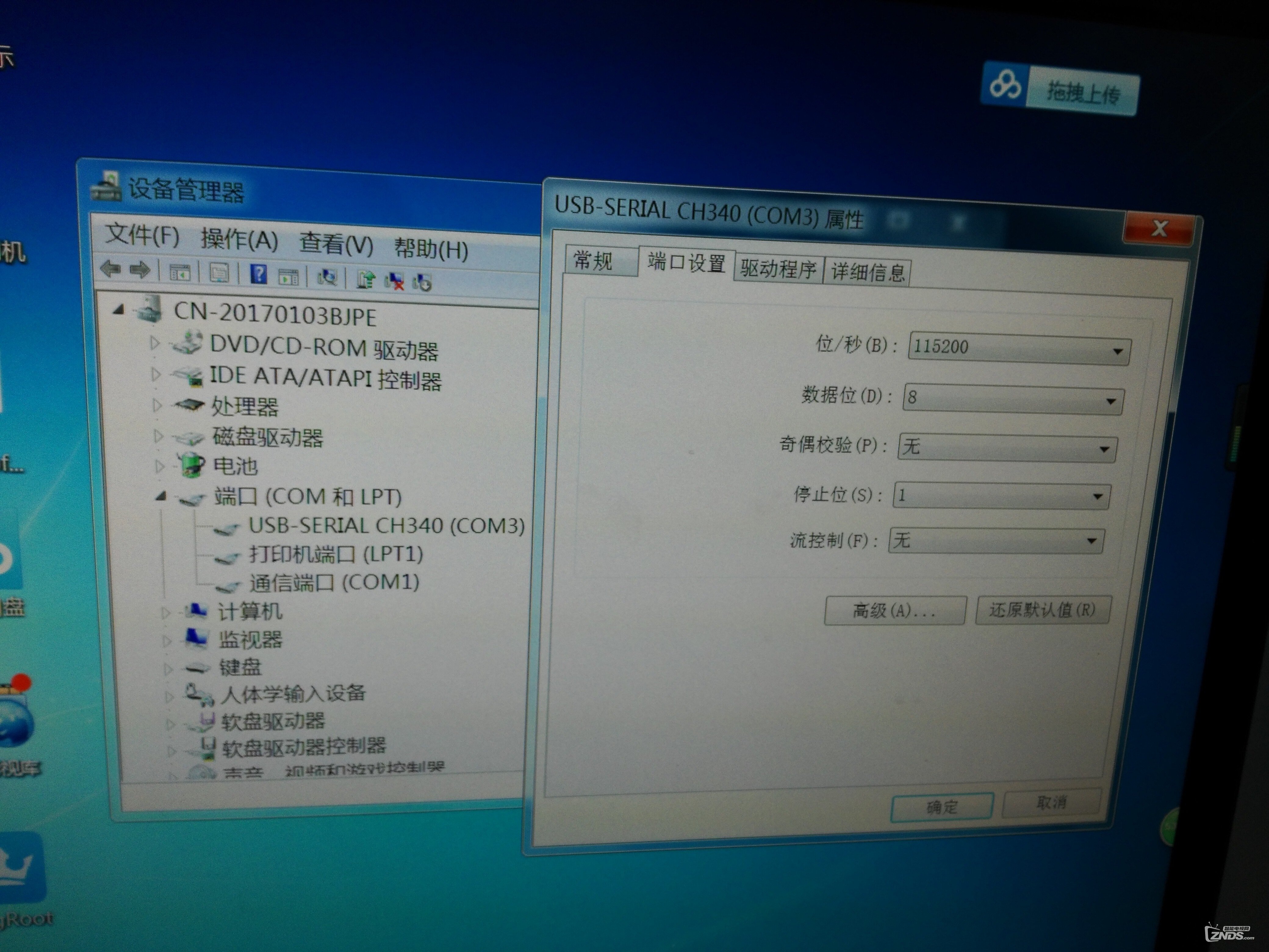

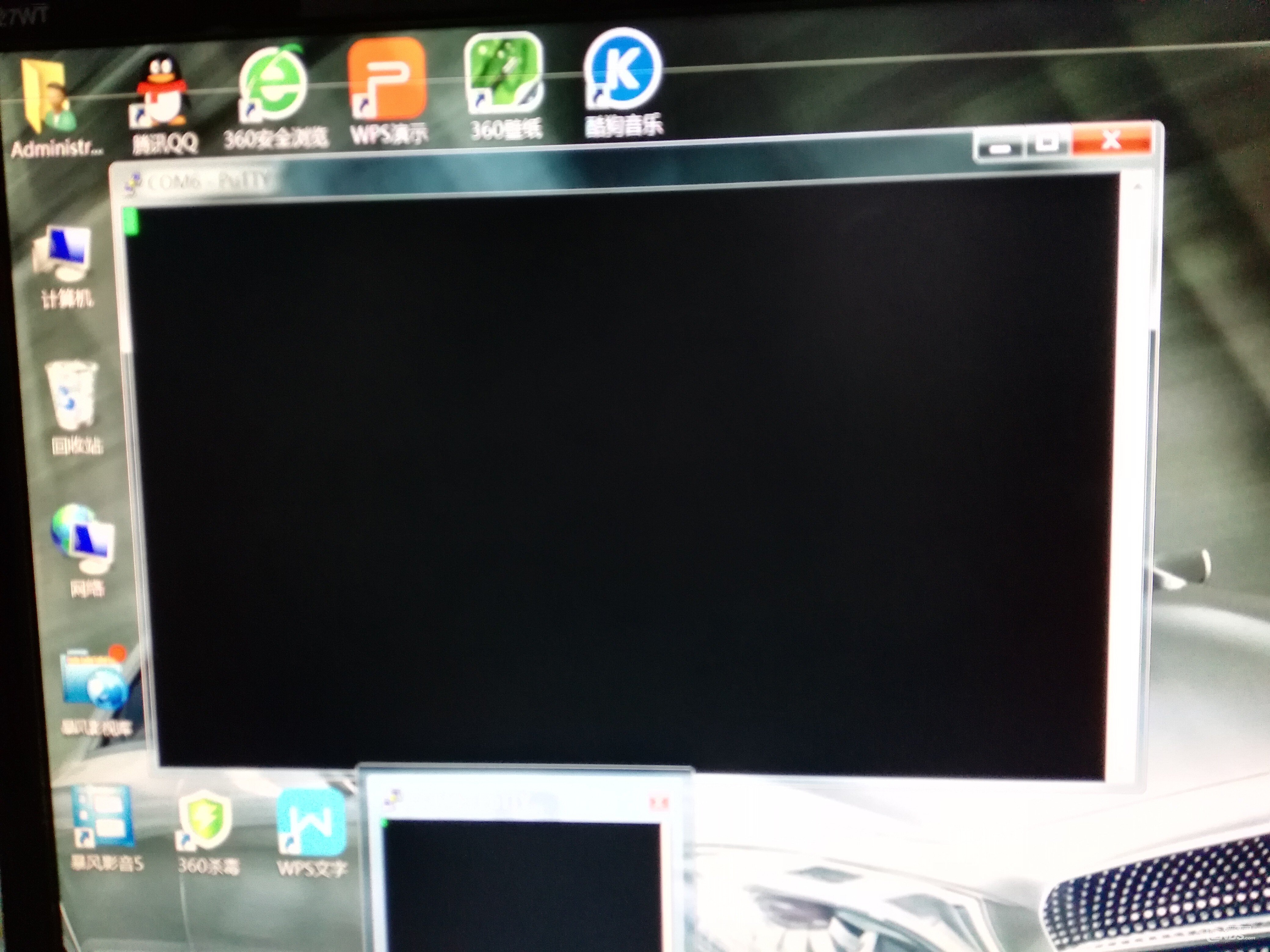

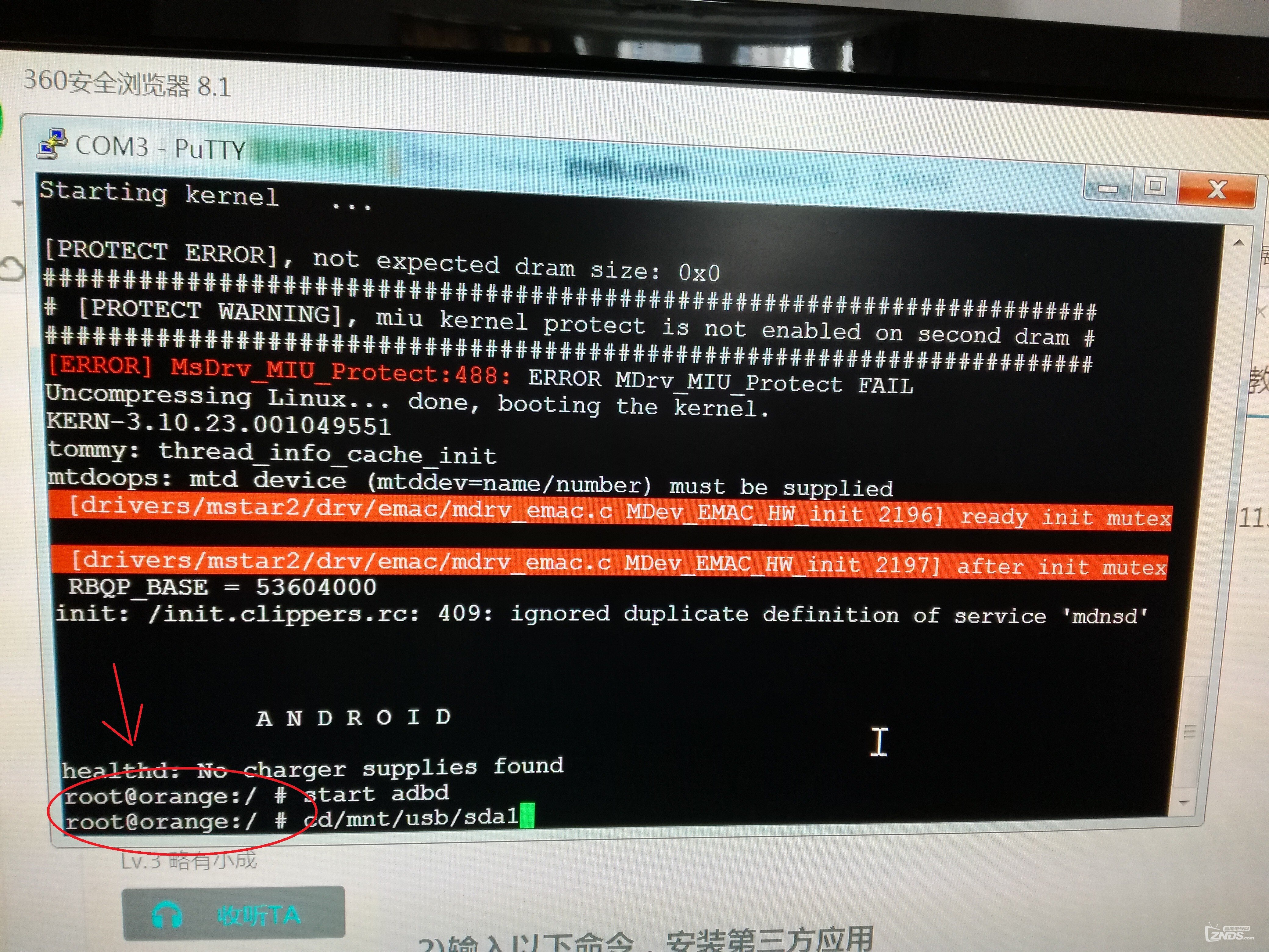

6. usb插到电脑(不开电源),先安装ttl的驱动,这时,驱动安装完成之后,右键我的电脑——属性——设备管理器——端口——USB——属性---COM"X"(主板端口编号)——端口设置——改为“115200”——确定;
7.  电脑打开putty软件,设置端口X(主板端口编号),设置频率参数115200,这时打开盒子电源,紧急着点击
putty软件的开始按钮,开始跑代码了,直到看到root@orange:/ #
(以前电源早开,刷机总是没有跑码,后来经过看帖子并且实验,总结出来:打开盒子电源,就要点击
  putty软件的开始按钮)
  三个勾选全改好。
  看到root@orange:/ #
8. 输入什么命令可以参考其它帖子:http://www.znds.com/tv-496624-1-1.html
                                 http://www.znds.com/tv-613348-1-4.html

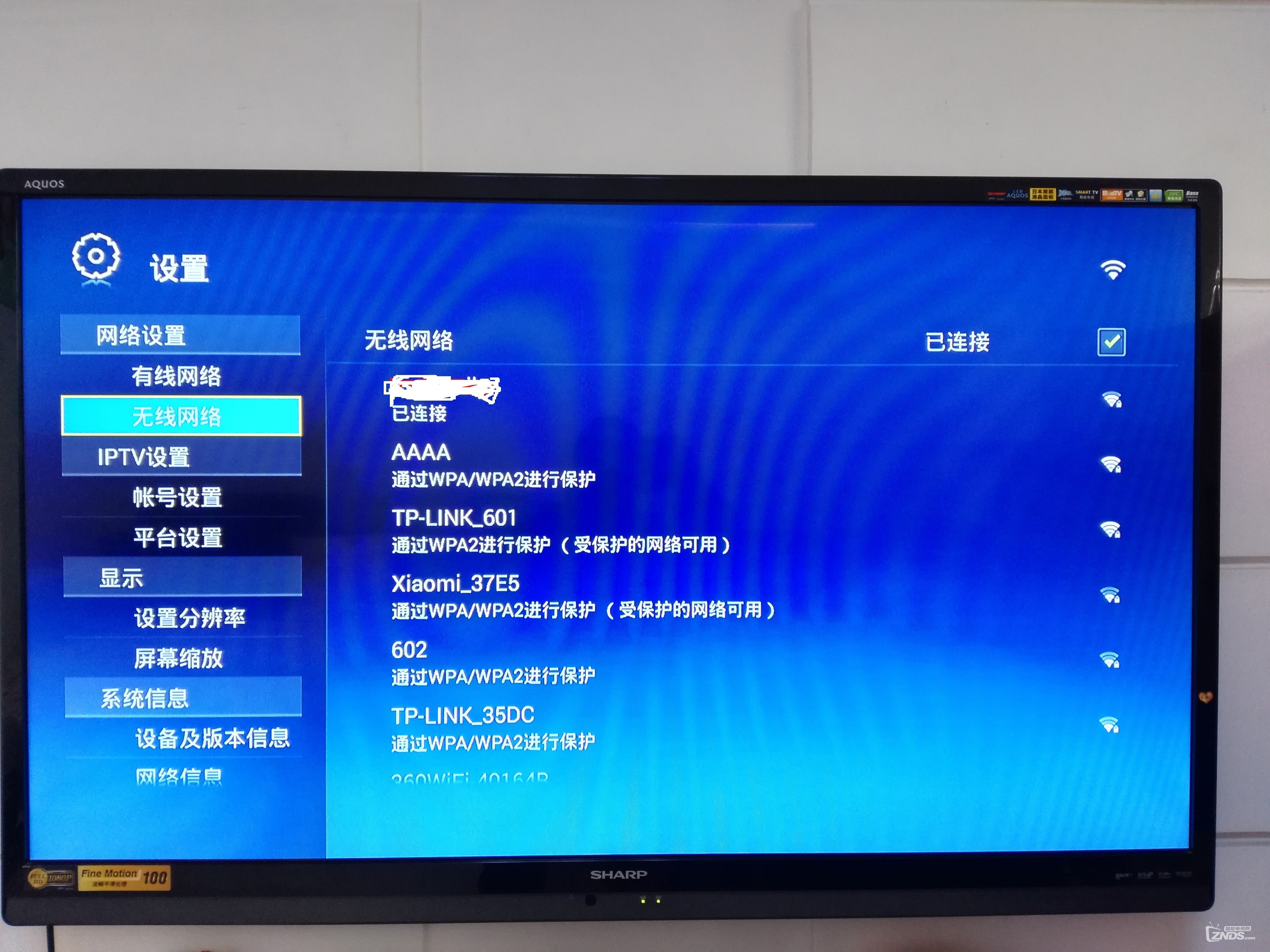

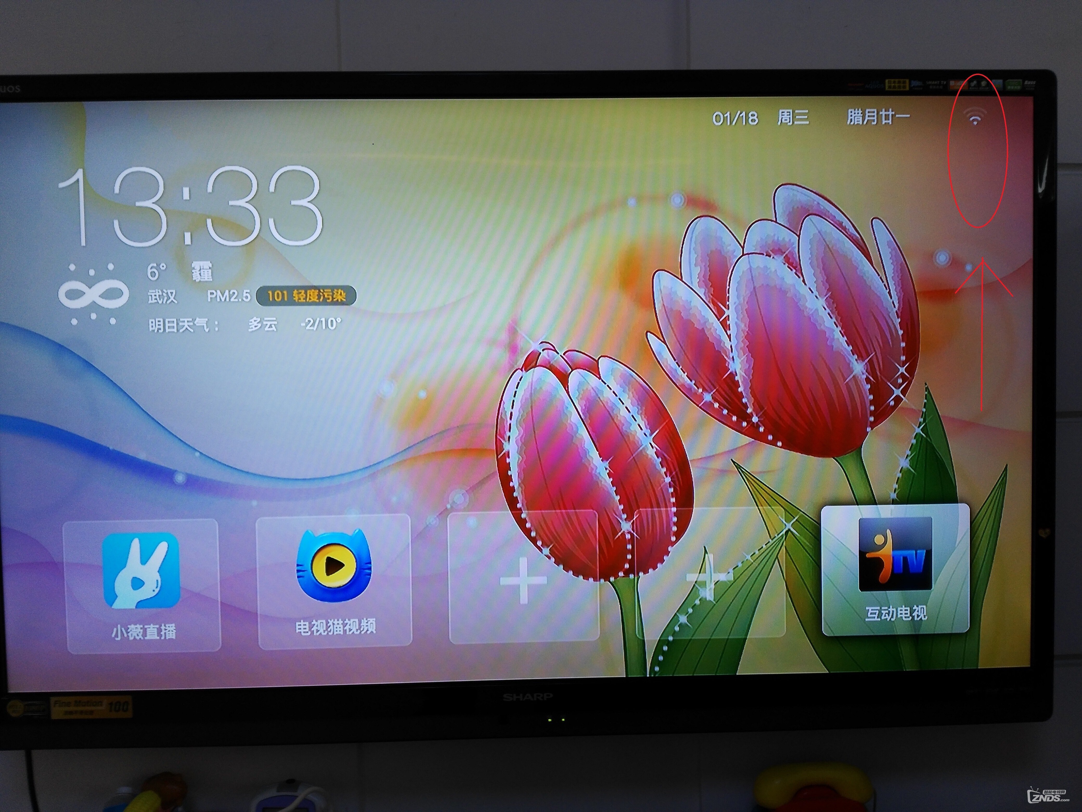

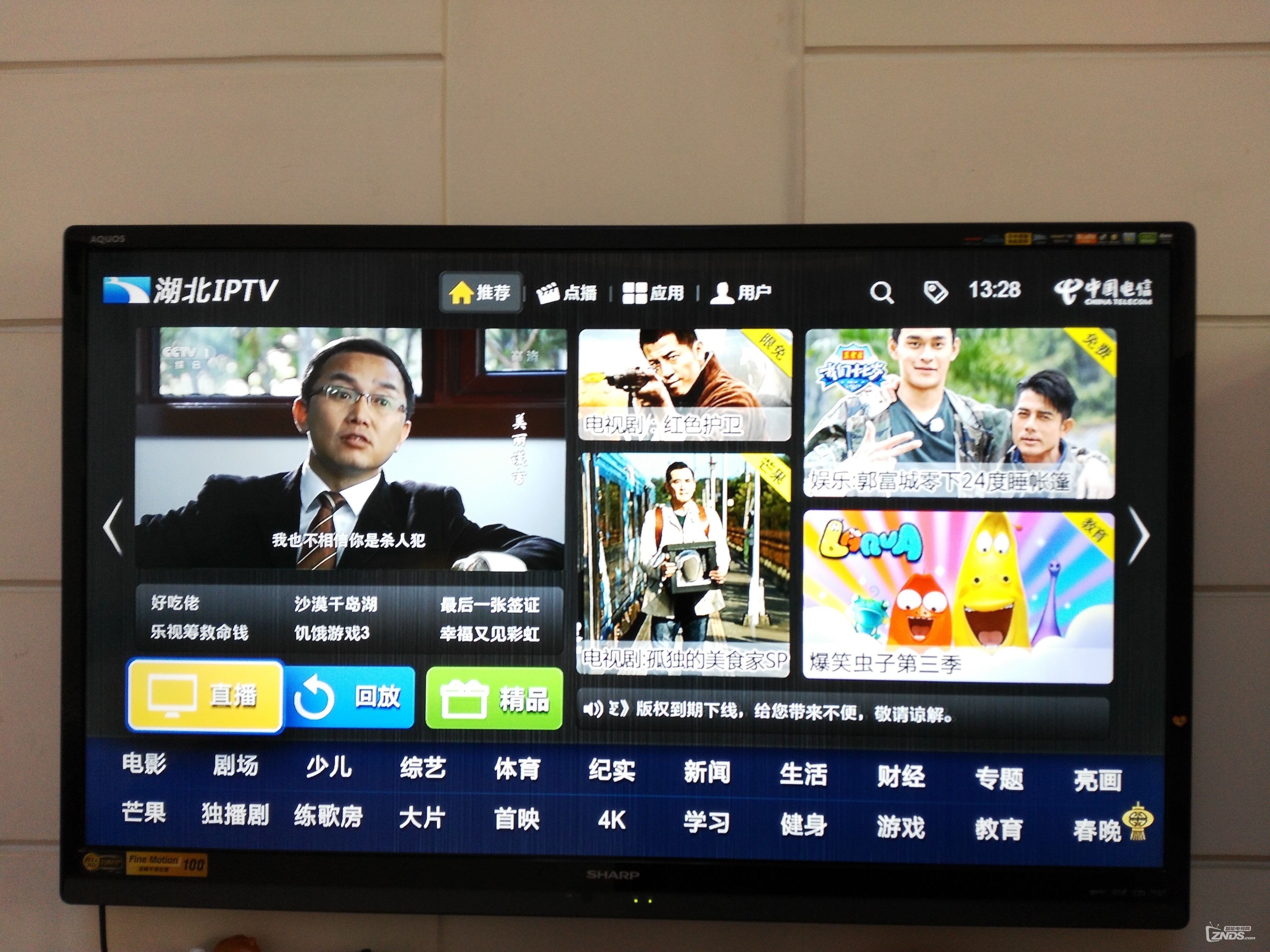

9. 现在开机后自动进入当贝桌面,IPTV的互动电视放在首页上。无线看安装的app;有线看IPTV的互动电视,
   按遥控器“首页”键,出现当贝桌面;
点击互动电视图标,看有线ITV
看有线ITV

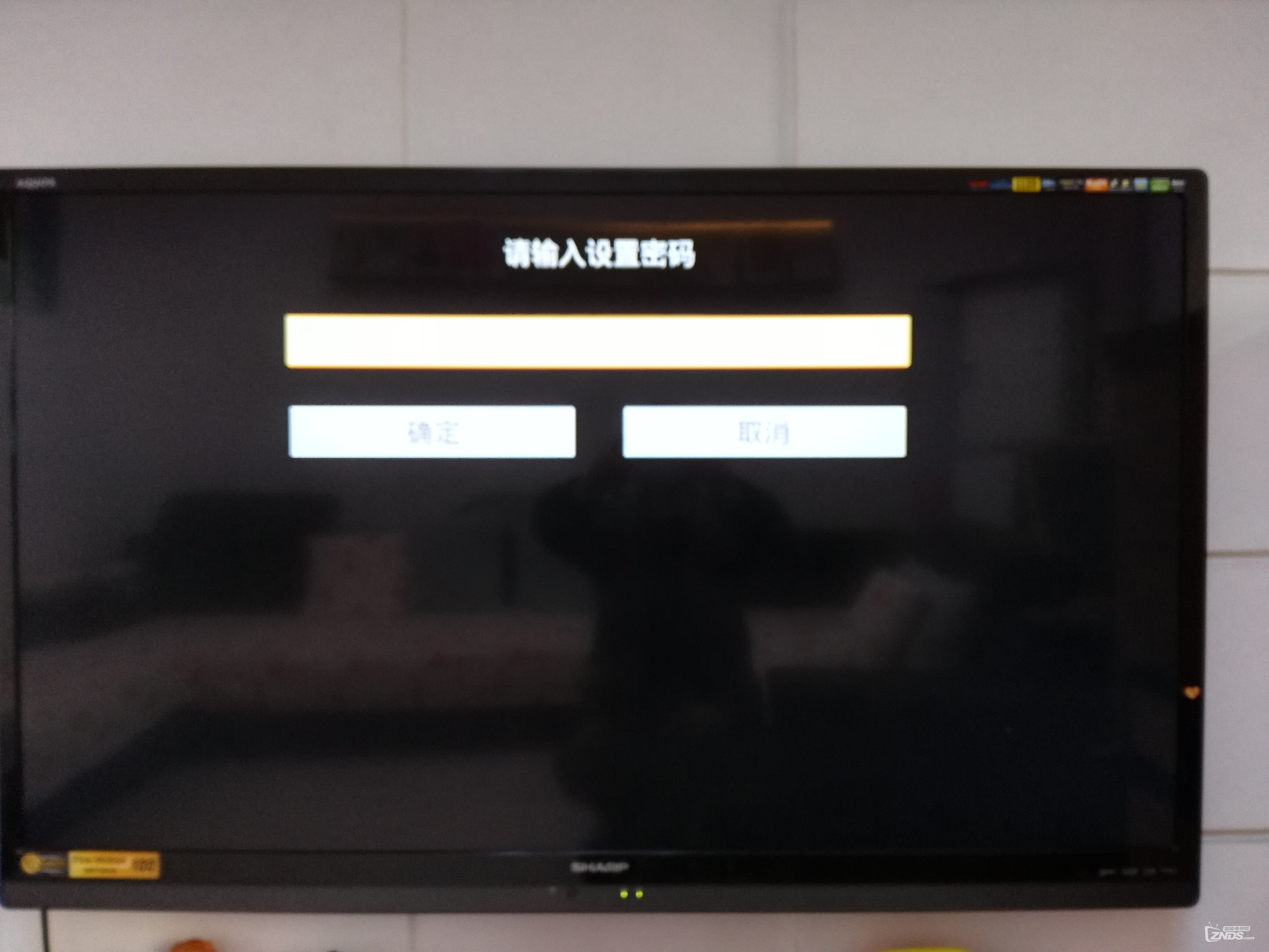

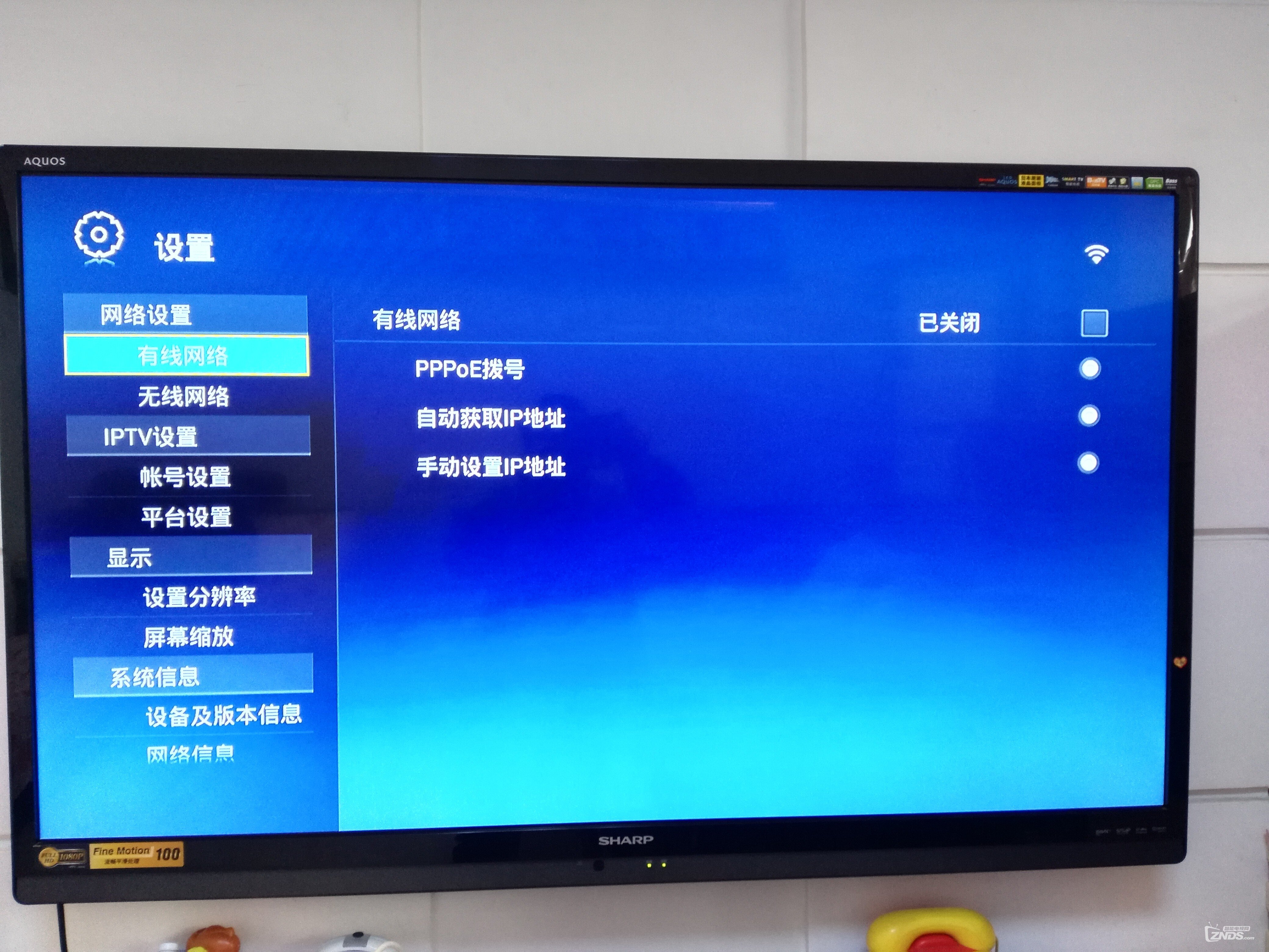

按遥控器“设置”键,出现输入密码窗口,进行有线/无线连接方式变更.....。
遥控器点设置键,输入密码...
如果想要看自带的电视软件,就不换网线端口,看自己安装的应用时,应关闭有线网络,开启无线网络,连路由器就行了。
有线关闭
  无线打开
无线标志
看无线:小微直播

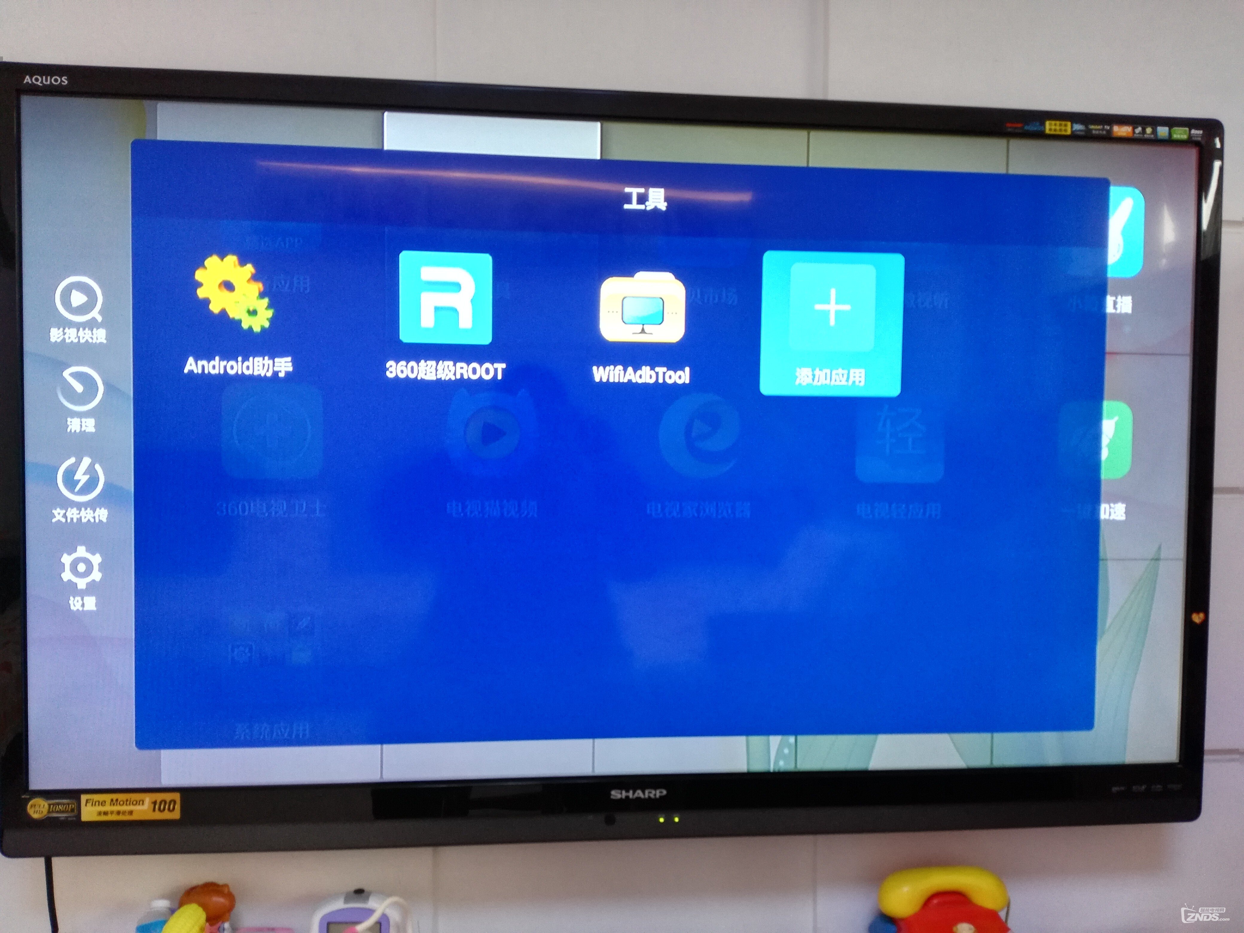

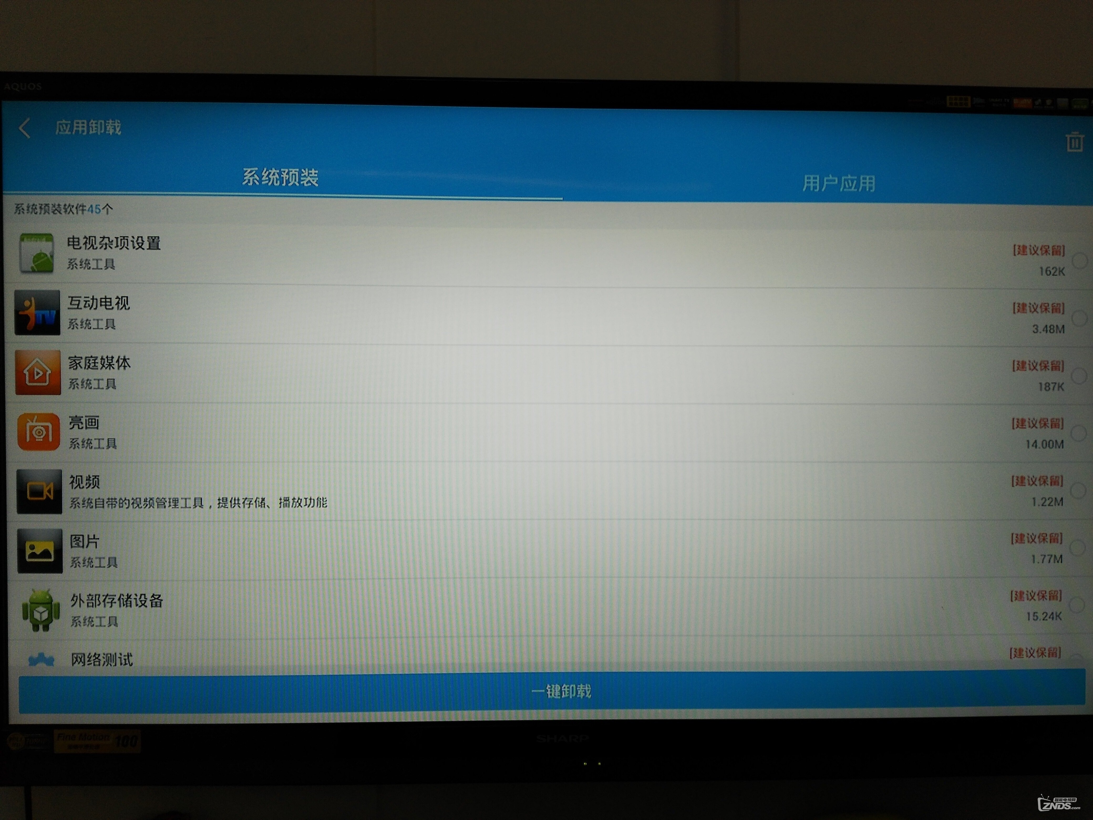

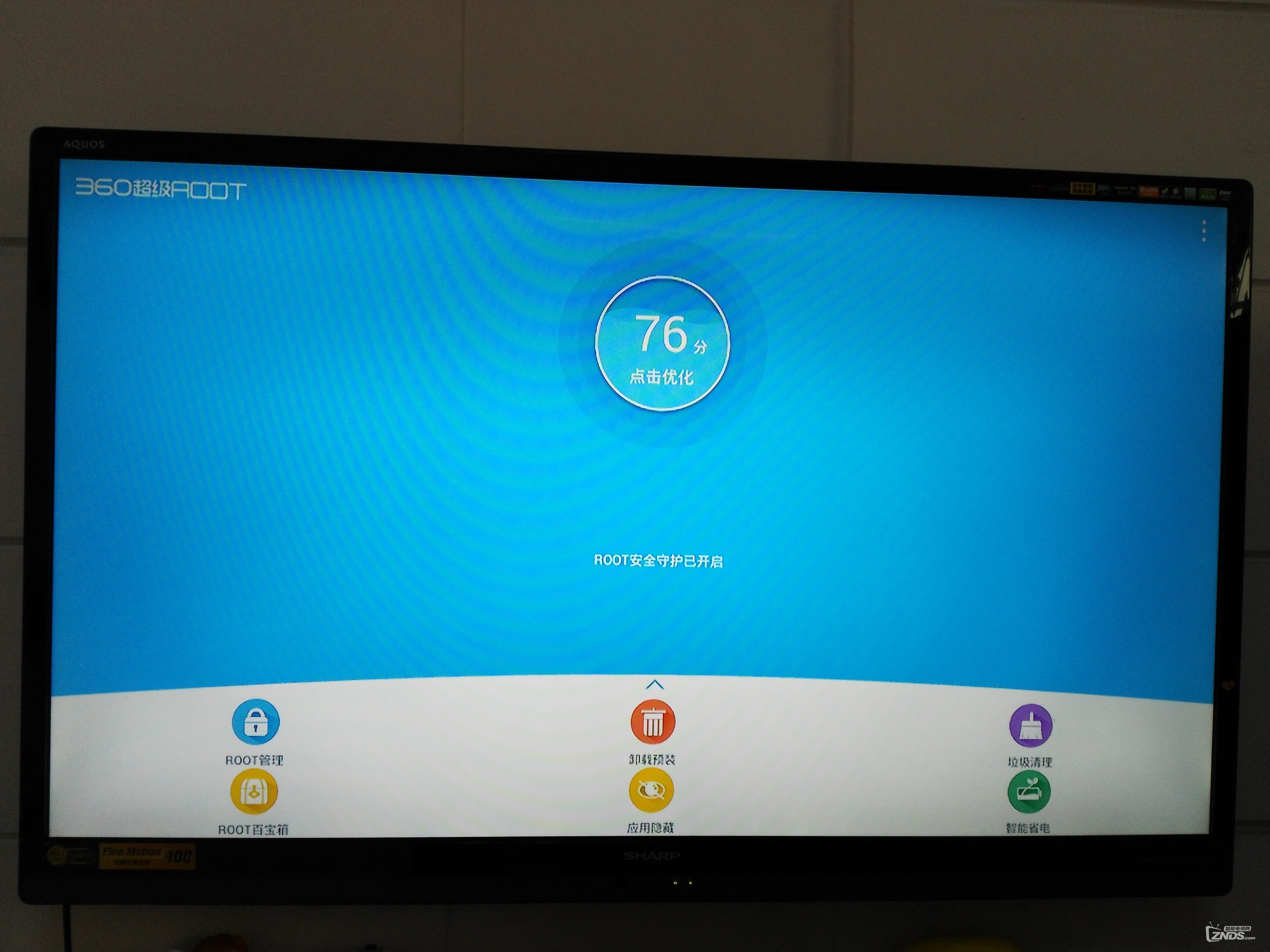

10. 通过当贝市场下载360超级ROOT,并且成功,
  下载360超级R00
  360超级R00T成功
   系统预装

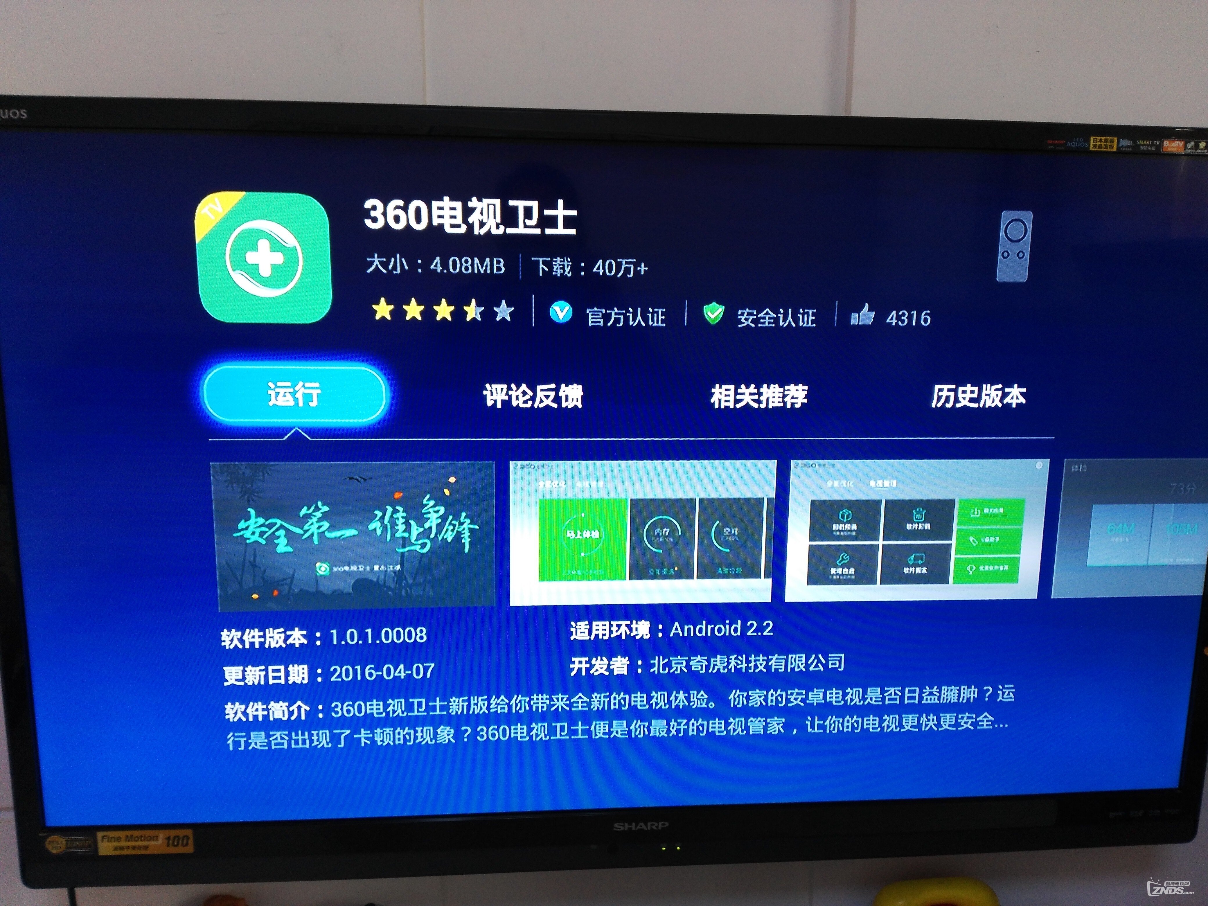

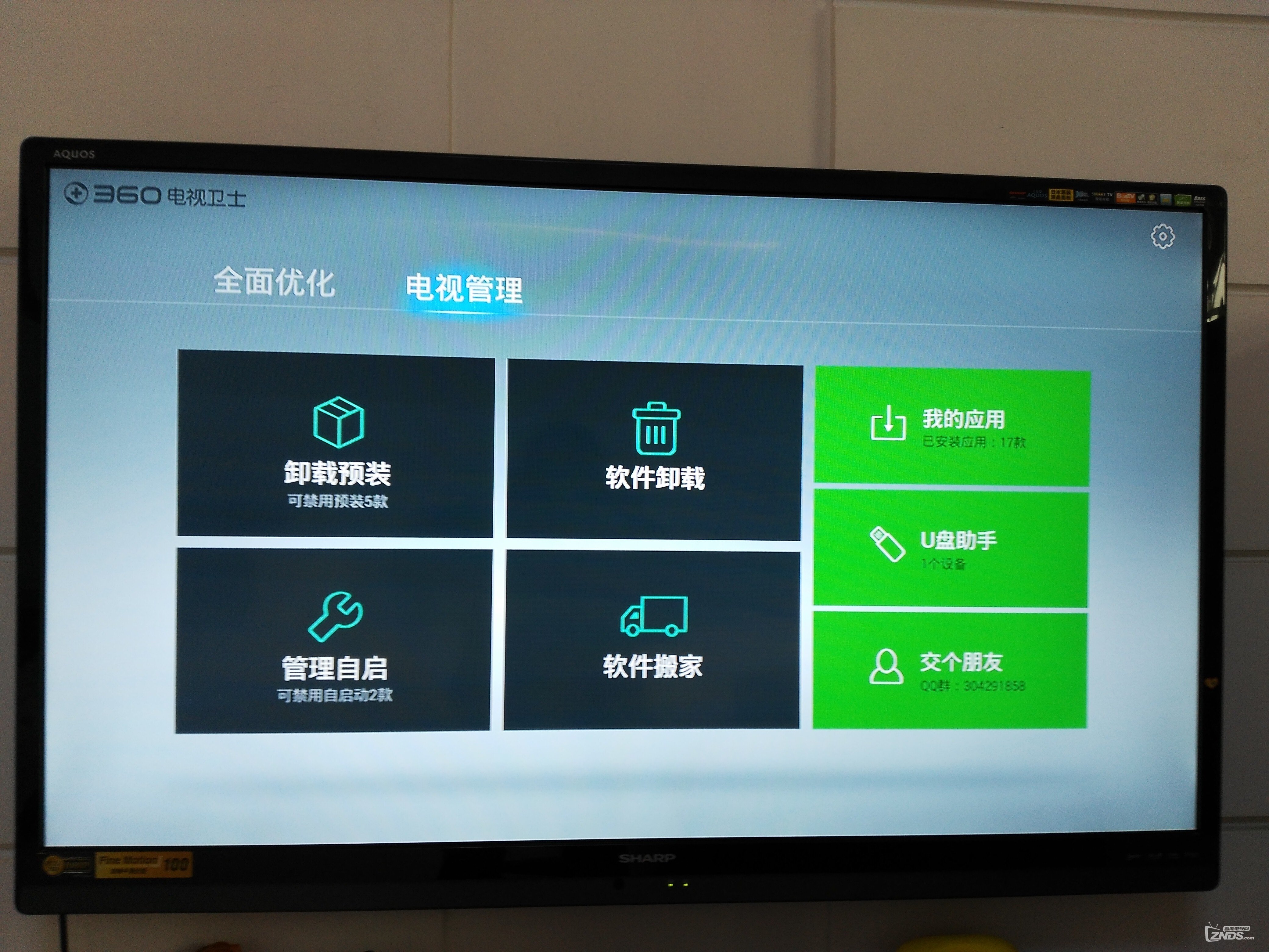

11. 通过当贝市场下载360电视卫士。
  下载360电视卫士

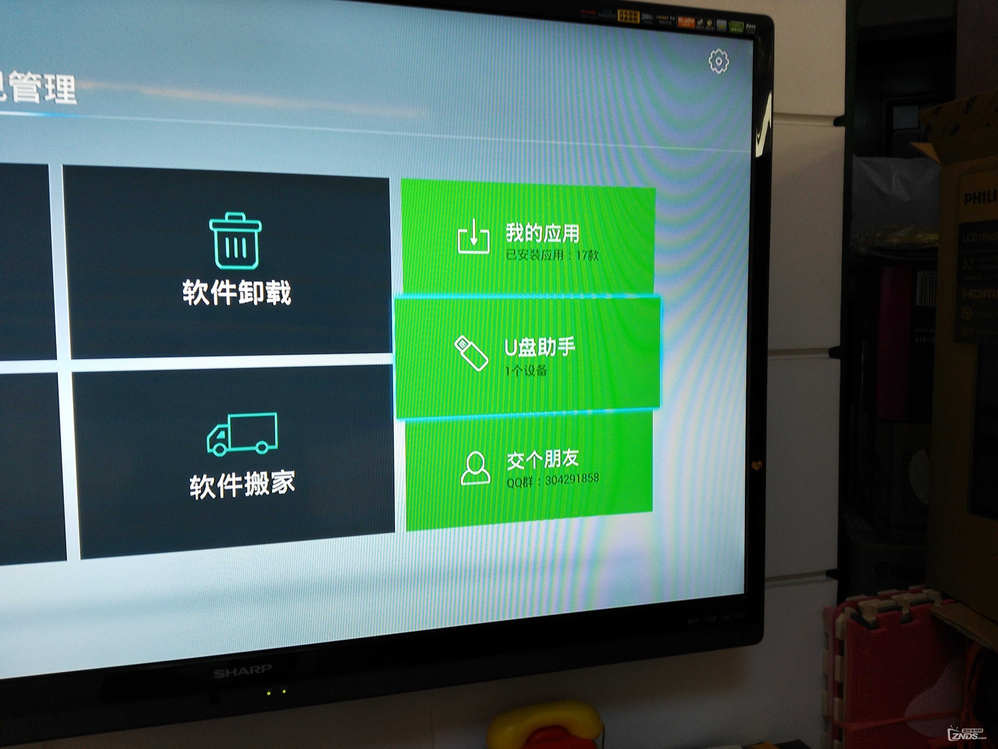

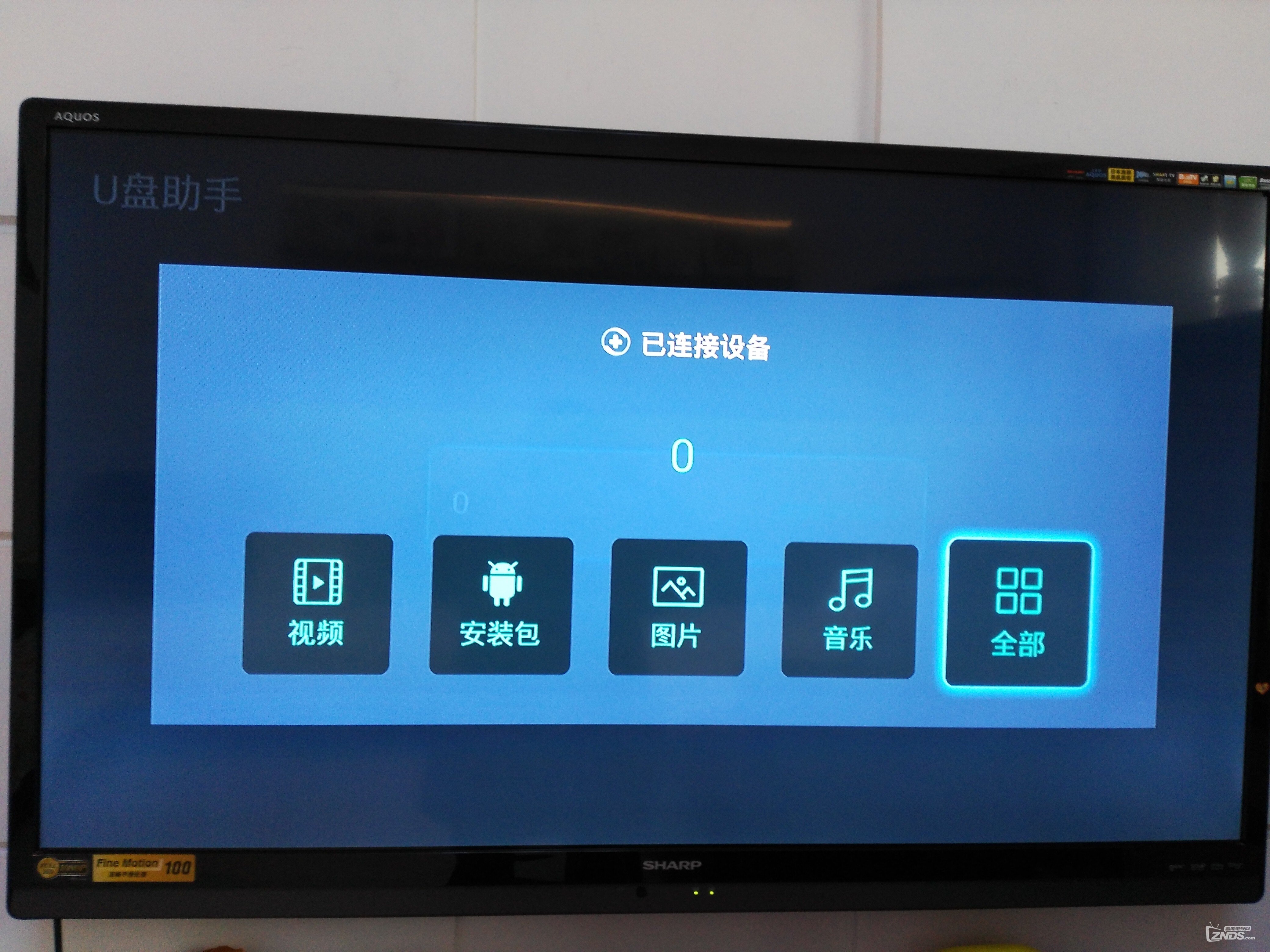

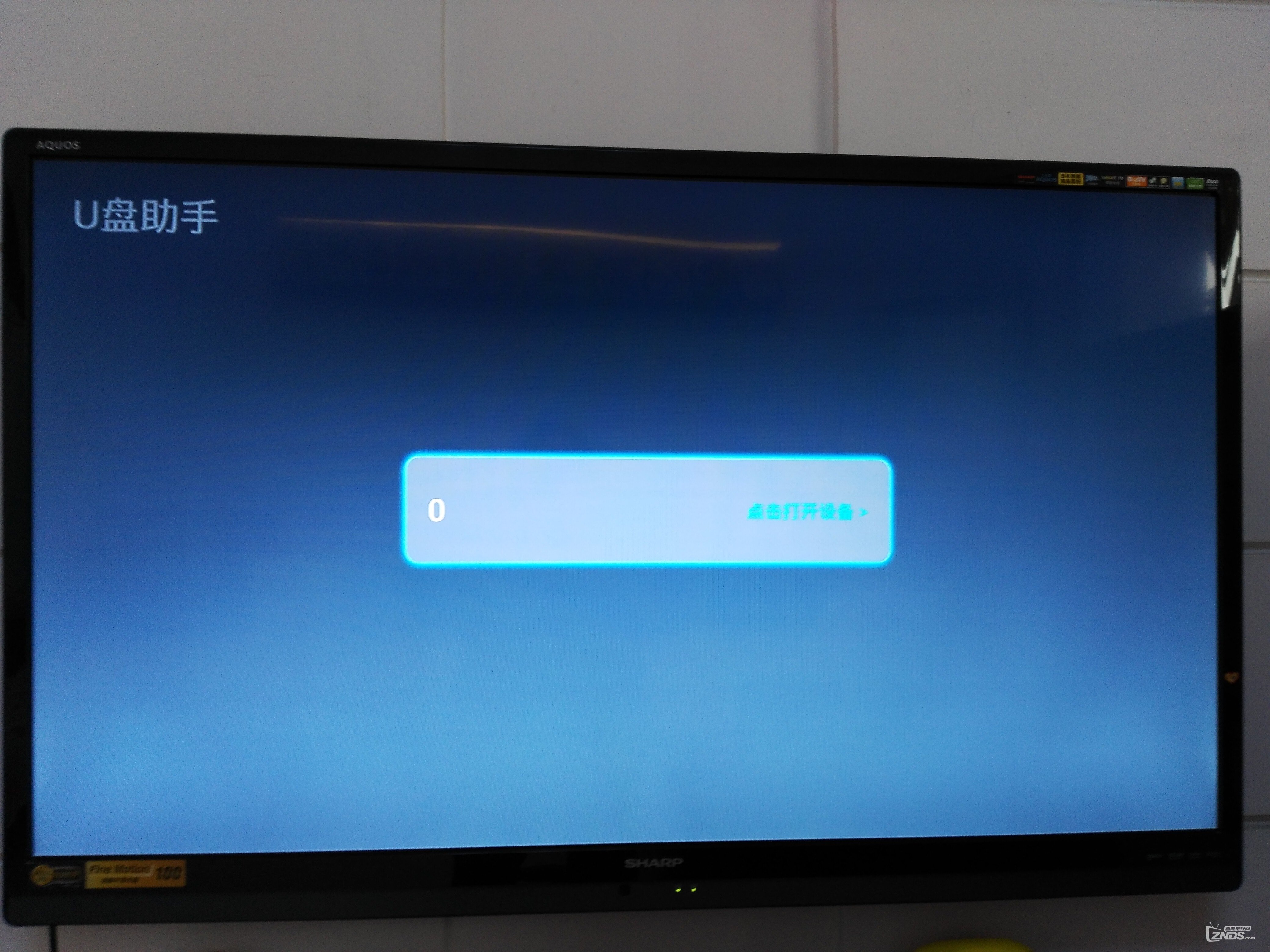

12. 通过360电视卫士,可以用U盘安装软件
  下载360电视卫士可以U盘安装
  下载360电视卫士可以U盘安装
  下载360电视卫士可以U盘安装
  下载360电视卫士 的版本

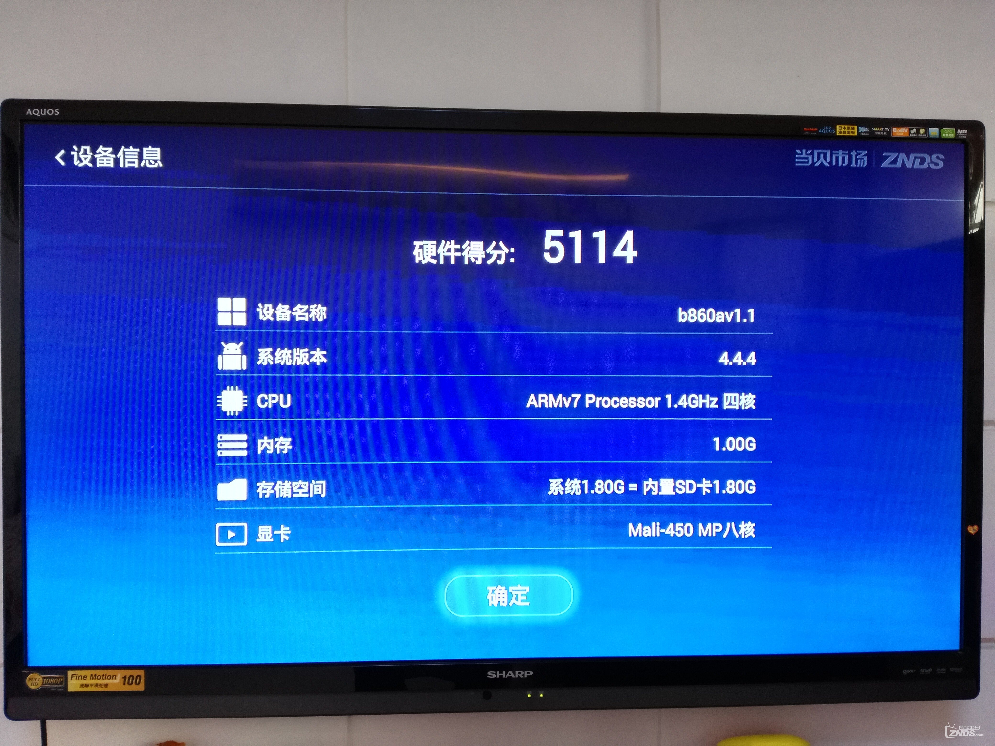

13. 盒子得分
