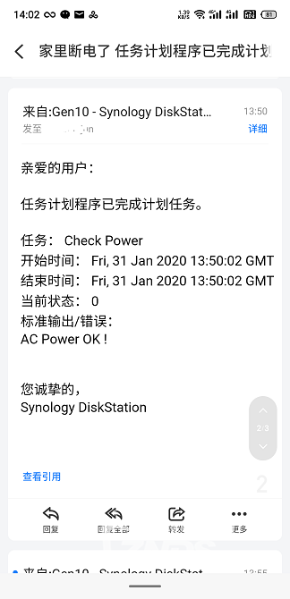

感谢楼上的方法,昨天在某东买了个便宜的UPS,今天一次就试成功了!
我ping的是家里的莹石摄像头,最后一步找不到/etc/config/crontab这个文件,就用了群晖的计划任务,5分钟一次,并启用了邮件通知,9分钟后成功关机并收到了断电关机任务的邮件!
再次感谢!
