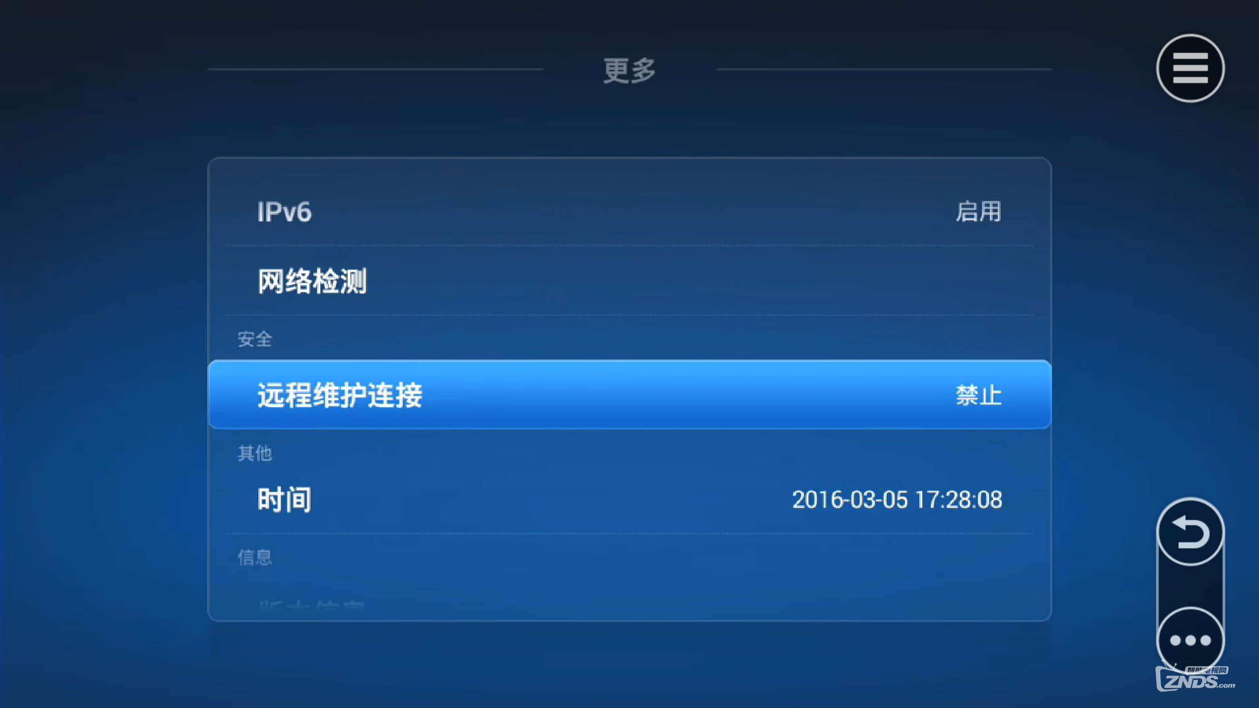

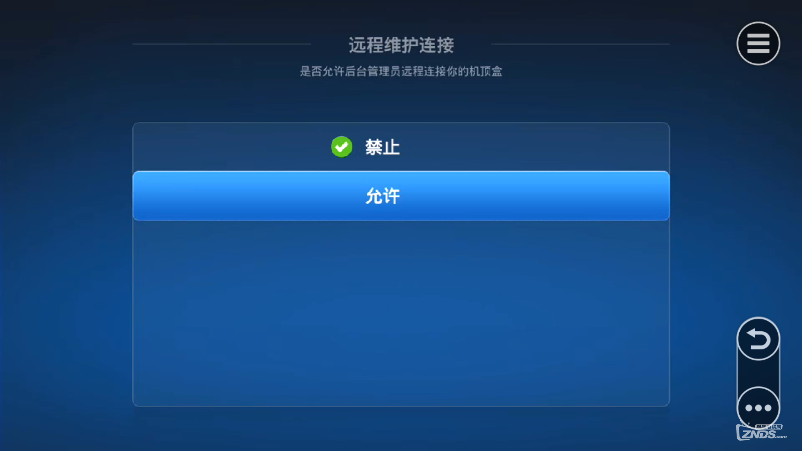

进入盒子本地设置,网络设置 有线网络 或 WIFI 选择DHCP (如 WIFI 连接时无法连接网络请选择静态IP 将主/备DNS地址改成网关地址)  然后保存退出
再进入本地设置  更多  远程维护连接 允许 确定 (现在打开STB软件)(如图)

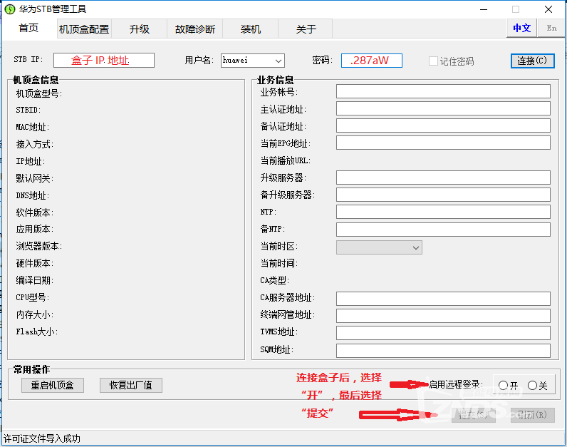

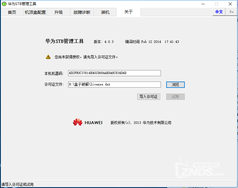

打开STB 软---点浏览---找到 license.dat 许可证---点打开---再点导入许可证---进入STB 主界面(如图)
在STB IP输入机顶盒的地址   密码是  .287aW   点连接
在STB中启用远程登陆,选“开”,点提交
