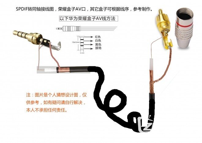

从网上找来了一些资料,送给:觉得19块买根线有点亏的、**各个厂商自己定义AV线标准的、有足够动手能力的、有多台盒子又不想买各厂商的线的、和没钱买线的小伙伴们。
起因:末年末月的某一天,寄人篱下的我(有线电视要收费18元/月)准备买盒子来接显示器(寄人篱下的我没有电视)看直播,但因为显示器没有音箱,所以只能用外接音箱的方案,经过多方打探,发现原来盒子可以在HDMI输出视频信号的同时从SPDIf输出音频,于是开始决定买盒子,我在网路上找啊找,转啊转,比啊比,终于让我发现了一个大秘密,因为国家没有统一的GB出台,所以各大盒子厂商开始钻起了空子,几乎每家盒子的线都不能通用,且特别贱的AV一转三居然不是标配。我只想问一句,这一条线每年能为各位厂商大爷赚多少外快啊。当然,商业行为不做评论。说归说,做归做,苦逼的日子还得过,于是开始另辟蹊径准备把一条富余的音箱AV线(3.5mm一转二)改造一下,于是就搜集了下面的资料。虽然最后没有成功实施(主要是我舍不得我的线,而且我找到了一家送线的卖家),但是还是把资料贡献给大家。

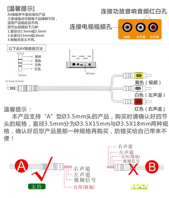

1.荣耀盒子M330,M321(3.5mmX15mm)
2.百度影棒3S创维Q+开博尔网络盒子(3.5mmX17.5mm)

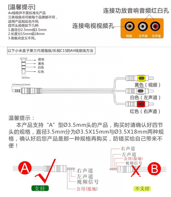

3.小米盒子3代,2代增强版 乐视c1s t1s 2米(3.5x15mm)

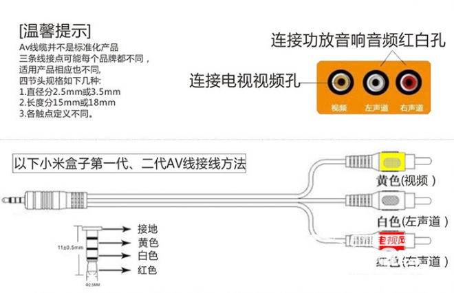

4.小米1代2代标准版,新小米盒子 (2.5mm×11mm)
有需要diy的朋友可以自己根据以上图片中展示的线序自己DIY吧。
关于莲花头,莲花头外面的圈是接地,里面的柱才对应3.5mm/2.5mm上的花色,另外三个莲花头共地。
SPDIF转同轴也可以参考(理论上哦)但同轴线一定要屏蔽线啊,这个DIY成本比较高,没试过,想试试的可以参考下图(注:个人猜想,没有验证)。
