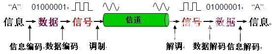

无线信道也就是无线通信的“频段(Channel)”,是无线信号传输媒介的数据信号传送通道。

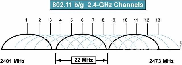

无论是IEEE802.11b还是g标准,都只支持3个不重叠的传输信道信道,只有信道1、6、11或13是不冲突的,但使用信道3的设备会干扰1和6,使用信道9的设备会干扰6和13。因此建议选择1,6,11三个WiFi信道的其中一个。
